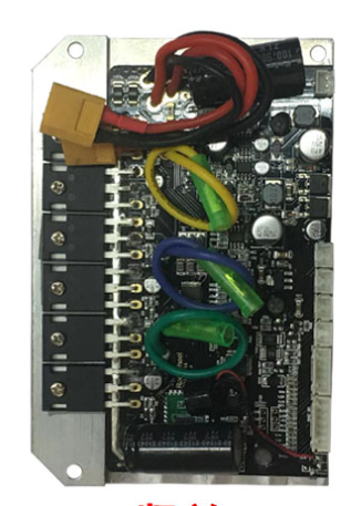

Вот тут подоходящая тема, я тоже пытаюсь себе собрать колесо. Сейчас едет такое 1кВт 20 дюймов (по ободу)
а есть уже и такое  2кВт 12 дюймов (по ободу)
Будет и покупной контролер за 105$
Педали можно купить как с самой дешевой модели за 17$

Басарга
[user]Arpanx[/user], а какой контроллер? ссылочку можно?
Arpanx
#633
Не знаю можно ли ссылки, но вот https://item.taobao.com/item.htm?spm=a230r.1.14.16.1c313fa7YWpbfE&id=559026451610&ns=1&abbucket=18#detail
версия 2.0 1-2 кВт. Но я про этот контроллер ничего не знаю, возможно он и плохой, какой нибудь BLDC (скорее всего на этом кристалле) а не синус, а может и по мощности наврали. Но у меня выбора нет.
Пришлось купить только что, боюсь что цены поднимут. У меня то есть софт и схема самодельного, но самодельный будет лет через 5, а кататься хочется сейчас.

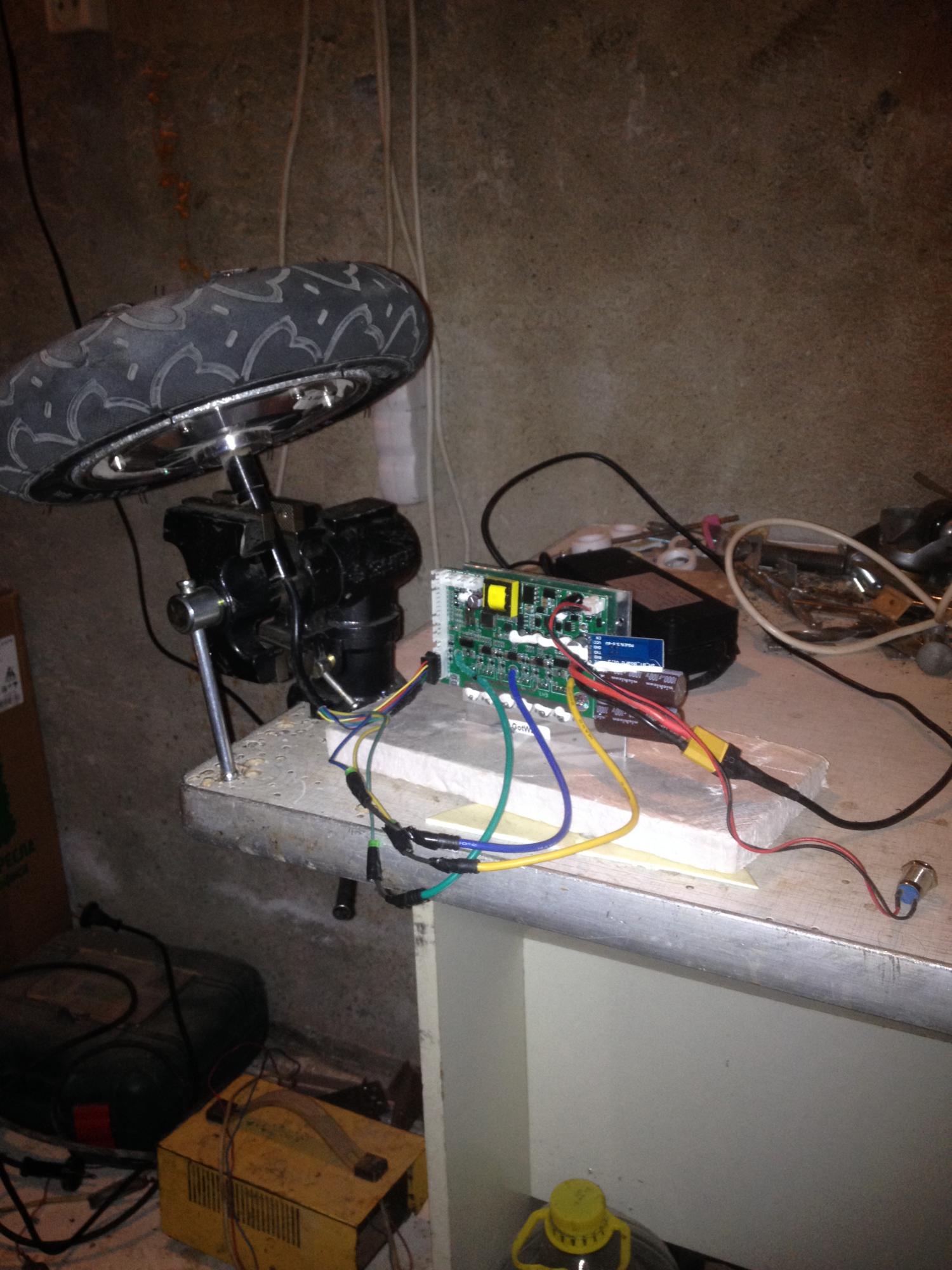

Цитата: Vik3 от 14 Май 2020 в 08:46
Теперь понятно :) мне надо поменять местами желтый и зеленый пины на холовом разъеме, поставить кнопку вкл/выкл, добавить напряжения до 66В, купить плату от Luffy 10 и пробовать ездить :
ну а если что ни так с холловыми проводками так там всего 6 вариантов - несложно перебрать :) .

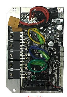

Пришёл  контроллер с экодрифта, всего за неделю, сижу в гараже пытаюсь запустить МК. Вроде все подсоединил как надо и фазные провода, и датчики холла, и кнопку включения... запитал от зарядного устройства на 54В, а оно не запускается - при нажатии на кнопку включения загорается рубиновый огонёк на пол секунды на плате и тишина :bn: :
Что может быть? Может какая защита срабатывает и её надо отключить? Может из-за малого напряжения - плата на 66В, а зарядное на 54В ?
Пока попробую добавить 12В подсоединив последовательно АКБ на 12В и 15Ач.
Ripido
[user]Vik3[/user], да, напряжение поднимите. Если по мнению контроллера нет заряда в акку, то оно и не будет включаться. Даже без подключенного двигателя контроллер должен стартануть и заорать ошибкой на датчики холла (короткие писки).
Vik3
Заработало :) .
Поднял напряжение до 65В - ни фига, поднял до 92В -ни фига, тишина, только рубиновый огонёк моргает. Подключил динамик и на всех напряжениях началось одно и тоже частое пикание в ритме голопа : Пи-пи, Пи-пи, Пи-пи..... значит матерятся холлы. Повыдергивал все мамы из разъема холлов мотора и надел напрямую на папы контроллера Luffy - колесо как зарычит :) . Поменял зеленый и желтый провода местами и колесо закрутилось и мгновенно разогналось километров до 40 даже от зарядника на 54В :) .
Я это всё делал на запасном колесе, теперь буду все переделывать на основном и менять все платы и АКБ.

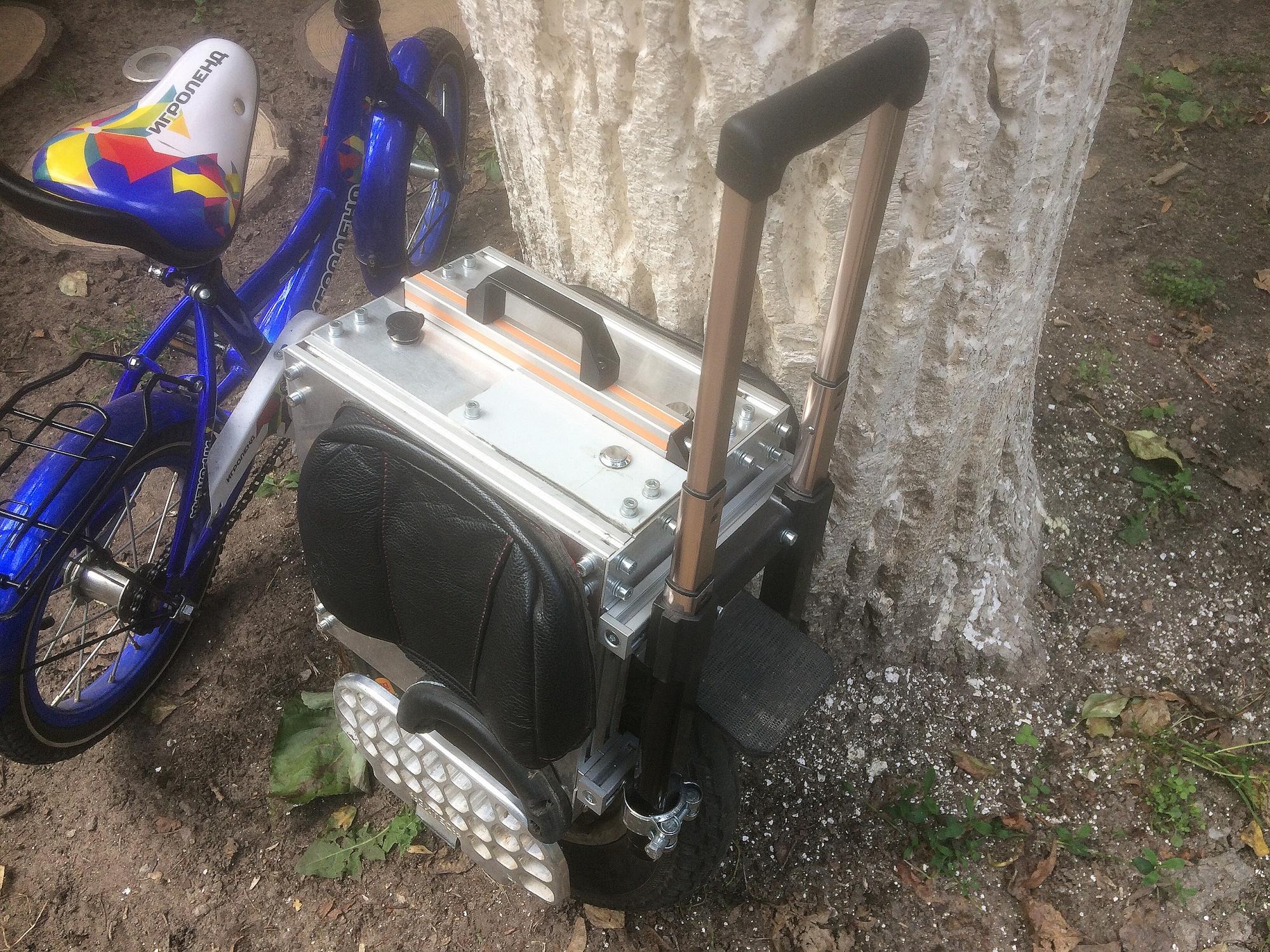

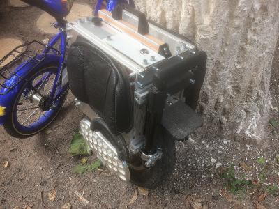

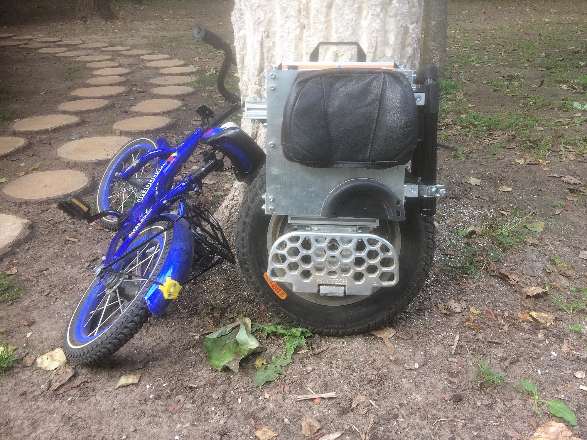

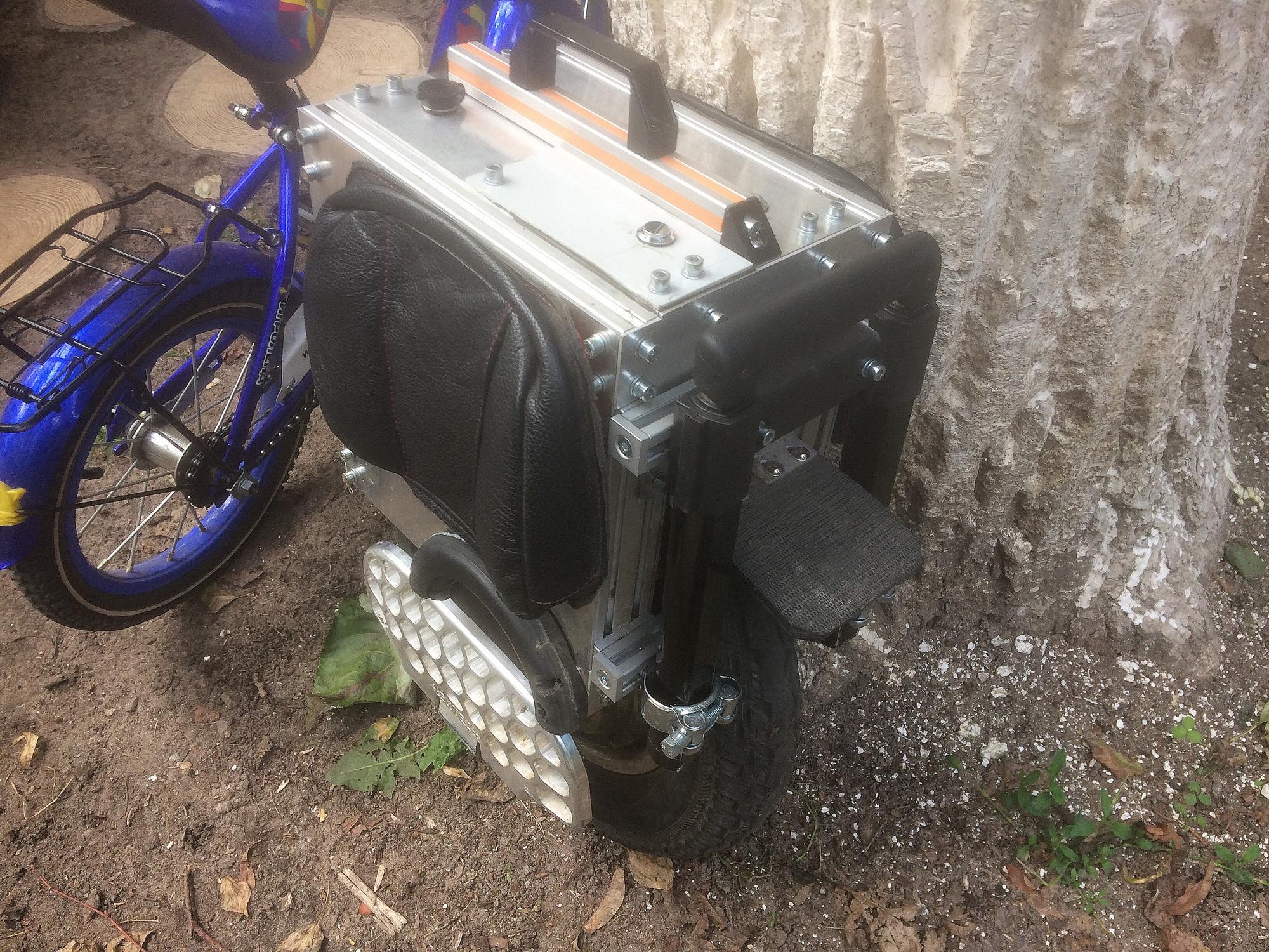

К своему колесу наконец то приделал выдвижную ручку:
