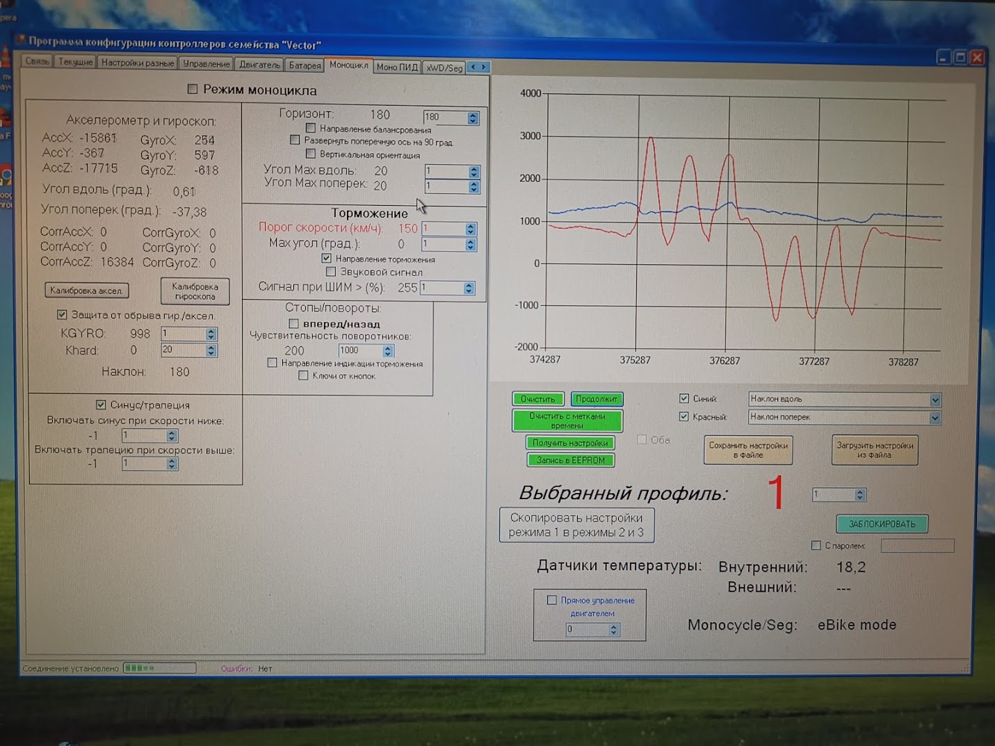

А интересно, есть ли в этом "Бублике" какие-нибудь средства журналирования событий?
Niik01ay
Цитата: 718 от 08 Окт. 2020 в 08:42А интересно, есть ли в этом "Бублике" какие-нибудь средства журналирования событий?
...вопрос относится больше к контроллеру Vector и его Виндо-приложению.
При отладке пользуюсь графиками, которые строятся во время работы приложения,
Например для контроля изменения токов или углов наклона.
А прям сквозной журнал всех событий в жизни - сомневаюсь.. это ж логи, файлы, хранение, расшифровка...
.. к VVK можете обратиться, если интересно...))
Нет, только вывод на ПК в реальном времени. В принципе, память на плате стоит, где-то на минуту записи логов хватит, но я пока это и не сделал.

обновись и попробуй от КИ настроить. Вот мое колесико при езде от КИ на векторе

Основной параметр дающий жесткость Ки и КиКд идет, вместо КП
С ним разгонятся проще и в целом получше и поэффективней скорость набирается
Niik01ay
Цитата: PlayerOne от 17 Окт. 2020 в 23:01Основной параметр дающий жесткость Ки и КиКд идет, вместо КП
Да, спасибо за пояснения.
Поставил новый контроллер. Старый не хочет обновляться...
При снижении Кп начинается раскачивание колеса - жесткость уходит. Оставил Кп 200, снижать не стал.
Поднял Ки примерно до значений как на видео. И Кд так же задрал..
Стало действительно жестче и приятнее..)))
Намного увереннее чувствуешь себя по песку, земле, хвое. Переезды через валежник и кочки пошли легче.
Если плюхнется в ямку по размеру колеса - сам не выедет, надо выдергивать ногами, прикидываю, как сделать зацепы для ступней....
На крутых подъемах срабатывает ограничение в 60 Ампер, надо бы приподнять... хотя подъемы субъективно берутся уже примерно также, как и на Кингсонге..
Продольные волны на грунте требуют неслабых усилий для удержания равновесия - "танцы вприсядку"..))
В целом Бублик по поведению все больше напоминает трактор, как, в общем, и задумывалось..))))
Сейчас ведет себя как рабочее транспортное средство, а не лабораторный образец, как еще недавно..))
