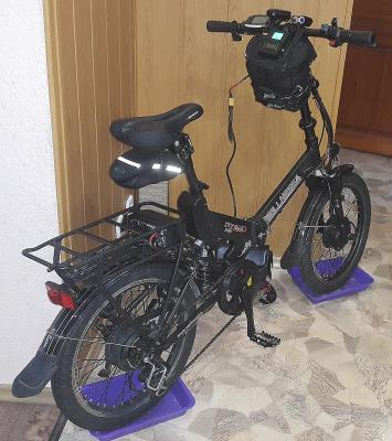

Ув. Conan26, не всё так просто.  Вчера, перед поездкой, я поставил велик на колодки,
и проверил все режимы - при любых сочетаниях кнопок "1-2-3" и "full(red)" работал
только задний двигатель.
А на дороге явно ощущалась прибавка тяги при нажатой красной кнопки.
Понаблюдаю еще, но это второстепенно.

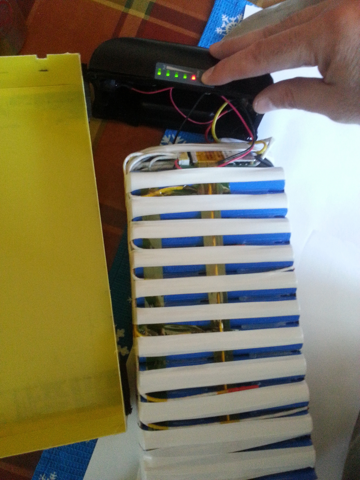

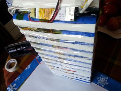

Я вытащил котлету элементов и, тупо,  перетянул туго-натуго тканевой изолентой+обычная+скотч. Упаковал внатяг обратно. И глюки все пропали.

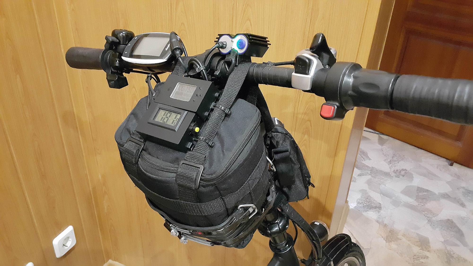

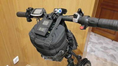

За осень сломал/заменил на Виллнессе 2 спицы, обе на заднем колесе. После смены батареи все спицы жили спокойно.
Тишина, комфорт, отсутствие шлифования передним приводом и информация - это вот это:
Заряжается:
Никаких специальных знаний и навыков, если не заморачиваться ваттметрами/термометром.
Два куска кабеля по полтора метра 6 кв.мм,  десяток нейлоновых стяжек, и 3 пары ХТ-60. Из инструментов - паяльник.

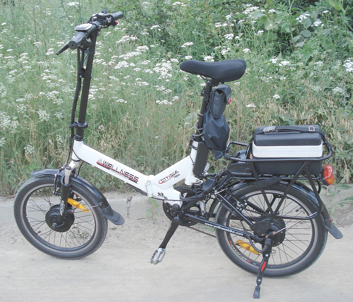

В продолжение моих опытов по использованию батареи 48V-15Ah.
Прежде, чем отчитываться перед сообществом, проехал на этой батарее более 500км.
Контроллеры не менял и ничего в них пока не переделывал ( по данным производителя
все его контроллеры на 36V работают также и от 24-48V).
Однако сам велик укомплектован на 36V - из-за чего сгорела фара (сразу), а затем
и бортовой USB +5V (коробочка с надписью "36V to 5V" в багажном отсеке).
В обоих источниках (в фаре и USB) поменял конденсаторы 100мкФ х 50В на
100мкФ х 63В, и микросхемы LM2576T и LM2596S на LM2576HVT и LM2596HVS
(родные были до 40В, а замена с индексом "HV" - до 60В).
В фаре на LM-ку прицепил радиатор, и вставил светодиод на 500мА с "солнечным"
спектром излучения.
Переключаем LCD на 48В и едем. Поездок (1-2 двигателя) более 65км не было, на индикаторе
оставалось всегда 5 полосок, сколько можна проехать максимум на одном заряде,
пока не знаю, ибо после каждой поездки батарею заряжал. Зарядка у меня быстрая, на 6А.
Затяжную горку 10 градусов берет на скорости более 35км/ч (асфальт), но будте крайне
осторожными на гравии, песке и тд., а также на крутых поворотах.
Двигатели и контроллеры после больших нагрузок не греются, есть еще запас на
пропайку шунтов в контроллерах (там мосфеты на 75А), но я этого делать не буду
по ряду причин.
Предупреждение - велик стал шустрый и очень опасный, уже разбил по очереди обе
коленки и вывихнул обе руки, до сих пор болят, но езжу - ибо труба зовет...
Максимальная скорость - 46км/ч, но при этом какая-то защита (по скорости или по
току - не выяснял, и не буду) сбрасывает скорость до 40км/ч, помогает сброс-накрутка
ручки газа... но зачем?
Доработки - в фаре, поднял ее на шток руля, замена амортизатора 170мм (только
смазка циатим+графит убрала скрип), два ремешка с липучками на багажнике сбоку для
фиксации переднего колеса в сложеннном виде (за обод и за вилку), мощная самодельная
мигалка сзади (от нее в фаре запитан доп. светодиод, чтобы и спереди мигало),
пластиковый щиток на маятнике для упора обрезиненой гайки переднего колеса
в сложеннном виде (а то постоянно слетала) + сами резиноые колпачки на шнурах,
чтобы не терялись, дополнительный часы-одометр-спидометр с датчиком на переднем
колесе, кожаная прокладка в центральном  складном механизме, само-собой пропилка
багажника под батарею 48В, и др. по мелочам.
Родные складные педали сломались (барахло), пока поставил какие попало - металл,
буду менять на широкие, не скользкие и надежные, металлические (наверно, не складные).
Велик (и я) много раз падал, только прочные педали и спасают (велик).
Сдвинул подальше к центру руля ручки тормозов, чтобы не ламались при падении велика.
Удачи модернизаторам, и берегите себя, ибо это есть маленький, но злой велик.
P.S. На фотке велик с новой батареей, пока без сумки (шьется).
