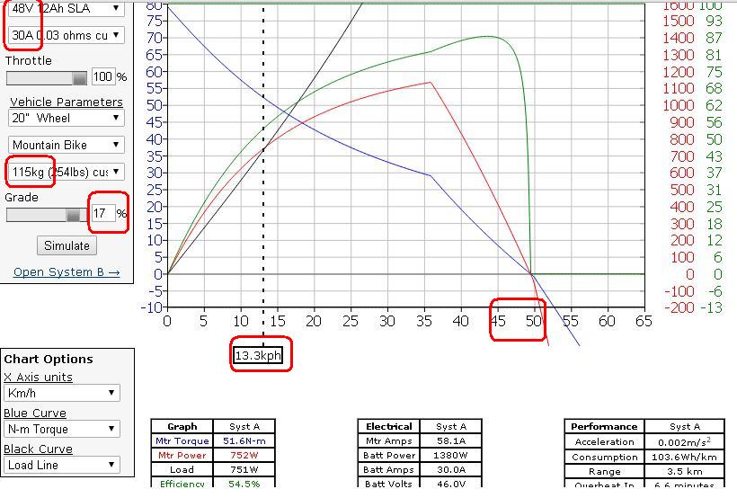

Цитата: Мunhgаuzen от 15 Июль 2016 в 08:56
Это не просто тролль -это тупой тролль, забредший сюда подкормиться.
C x Dual имеет два мотора и [b-b]два отдельных контроллера[/b-b], у каждого
i=15А, следовательно суммарная Pmax >= 30A x 48B >= 1444W,  а не 900W  и тд.
Если там не 48В на 20А как я думал, а 48В на 30А ( можно было спокойно об этом раньше написать ?  :bn:), тогда при весе 90+9+16=115кг скорость в горку 10 градусов или 17% при максималке 46 км/час будет 13км/час. Не 35км/час конечно как было заявлено, но на короткие горки заезжать можно:
TRO
#320
[user]Vik3[/user], И опять на скриншоте в симуляторе фигурирует дрыщавая батарея из сивнины и скрыт мотор, может хват :facepalm: :ireful:
Не умеем пользоватся симулятором, завязывайте. Убрав ваши косяки спокойно выруливается на 19+кмч при батарейном 30А.
Да, 30кмч в гору 17% на 30А и 48в с весом 115кг не получить, ни с каким конфигом, иначе это был бы сверх-еденичник (вечный двигатель).
Vik3
#321
Я действительно точно не знаю какой марки там мотор, но по любому у меня ошибки не более 15-20% не в разы же - конечно можно как-то натянуть до 14-15кмч не более. Вы тоже не показали полный скриншот что Вы там подставляли. Я думаю что 19+ плюс вместо моих 13 кмч Вы получили только из-за использования меньшей максимальной скорости, а не заявленных 46кмч.  Но это уже не принципиально.
