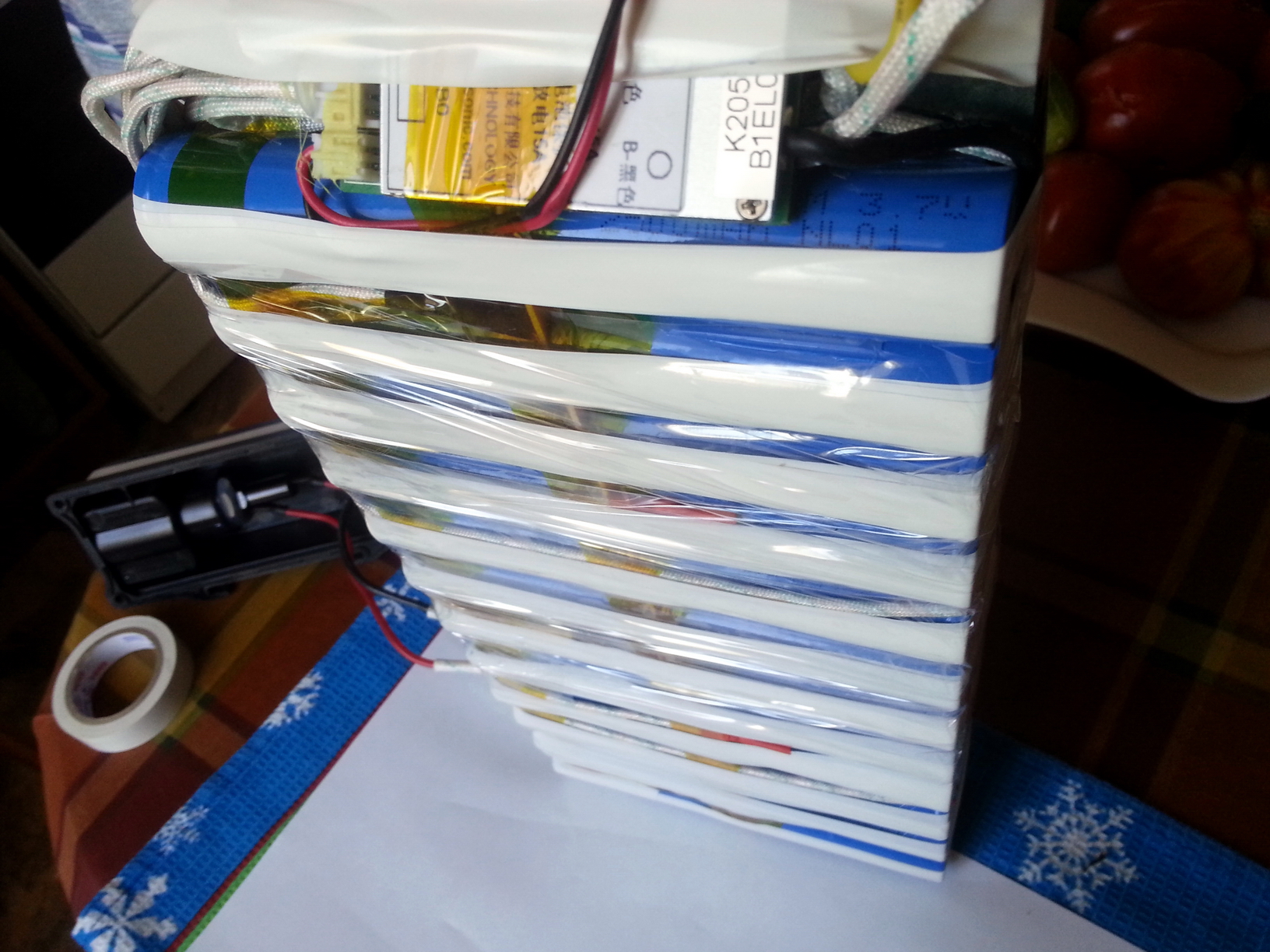

Батарея проседает под нагрузкой, BMS отрубает батарею. (Повторно включиться можно снаяв-подсоединив нагрузку.) Токи сильно большие, видимо, с батареи отбираются. Или ячейки какие в батарее уже "йок". Какая мощность мотора и какая батарея используется?

[user]ReSharVladimir[/user], прав.
Перебери аккумулятор. Поганая штатная сборка рассыпается. Скорее всего, контакт в сборке отошёл..
Вот и не выдает батарея полной мощности. БМС вырубает батарею под нарузкой при критической просадке по току/напряжению.
И запах из АКБ - от нагрева изоляции при возросшем сопротивлении при неплотном (плавающем) контакте.
Прочитай выше в теме. Мой случай.
И не забудь плотно забить пустоты в батарее губчатой резиной.
А лучше, выбрось эту дохлятину (разбери на фонарики) и поставь на руль нормальную батарею с приличной токоотдачей.  Велик преобразится!
Если ничего не добавлять - к батарее с сумкой понадобится только силовой двужильный кабель с лепестковыми разъемами в штатное гнездо на багажнике.

Conan26
После отключения всей электрики возможно снова запуститься, перещелкнув вкл/выкл на батарее?
Если ДА - упавшая  мощность батареи. Тогда без вариантов - перебирать и смотреть.
Я у себя когда устранял такое - стягивал банки туго-натуго слоями :
1. матерчатой изолентой
2. обычной выбирал зазоры
3. скотчем, чтобы утолкать по гладкому сборку в короб.
Вылечилось, хотя при ревизии так и не нашёл плавающего контакта.
Возможно, у тебя и не в контакте дело.
Несколько элементов могли необратимо деградировать , тогда мороки больше будет..
Начни с простого, утяни всё потуже  ;-)

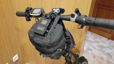

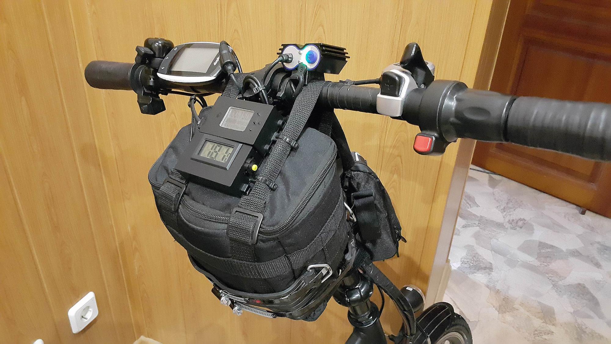

Мunhgаuzen
Приобрел Аккумулятор LiFePo4 48В 15Ач (155 х 140 х 250 мм3, 9кг, $355),
с BMS + зарядка 6А (свежезаряженный дает 55-56В).
Срезал на багажнике две верхние верхние перекладины - встал хорошо с сумкой,
из багажника торчит ~80мм.
Ьуду проводить испытания.

Поздравляю, тоже думаю взять на 48. Если не трудно фото сделай, как уместился новый акк.

Я, всё же, за сумку на руле. Багажник вносит дисбаланс.
P.S. Хотя, ДА, 9 кг на руль это много.
Моя батарея легче - 3,7 кг.
P.P.S. [user]Мunhgаuzen[/user], заранее усиливай сваркой перья маятника:
https://electrotransport.ru/index.php?topic=33243.0
Беда случилась при пустом багажнике.
Боже упаси, ронять этот велик с весом 9кг на багажнике.
