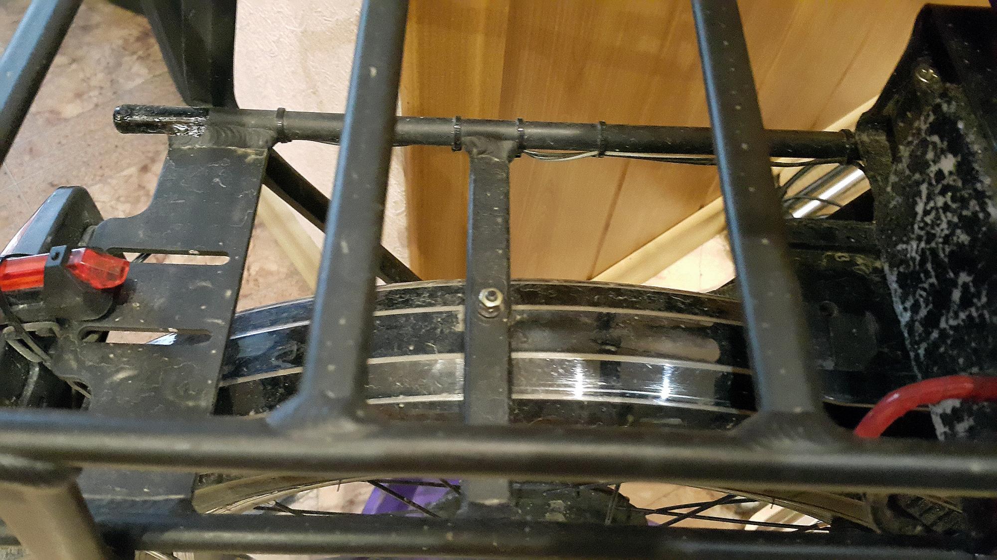

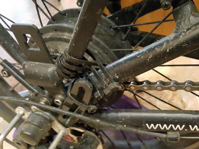

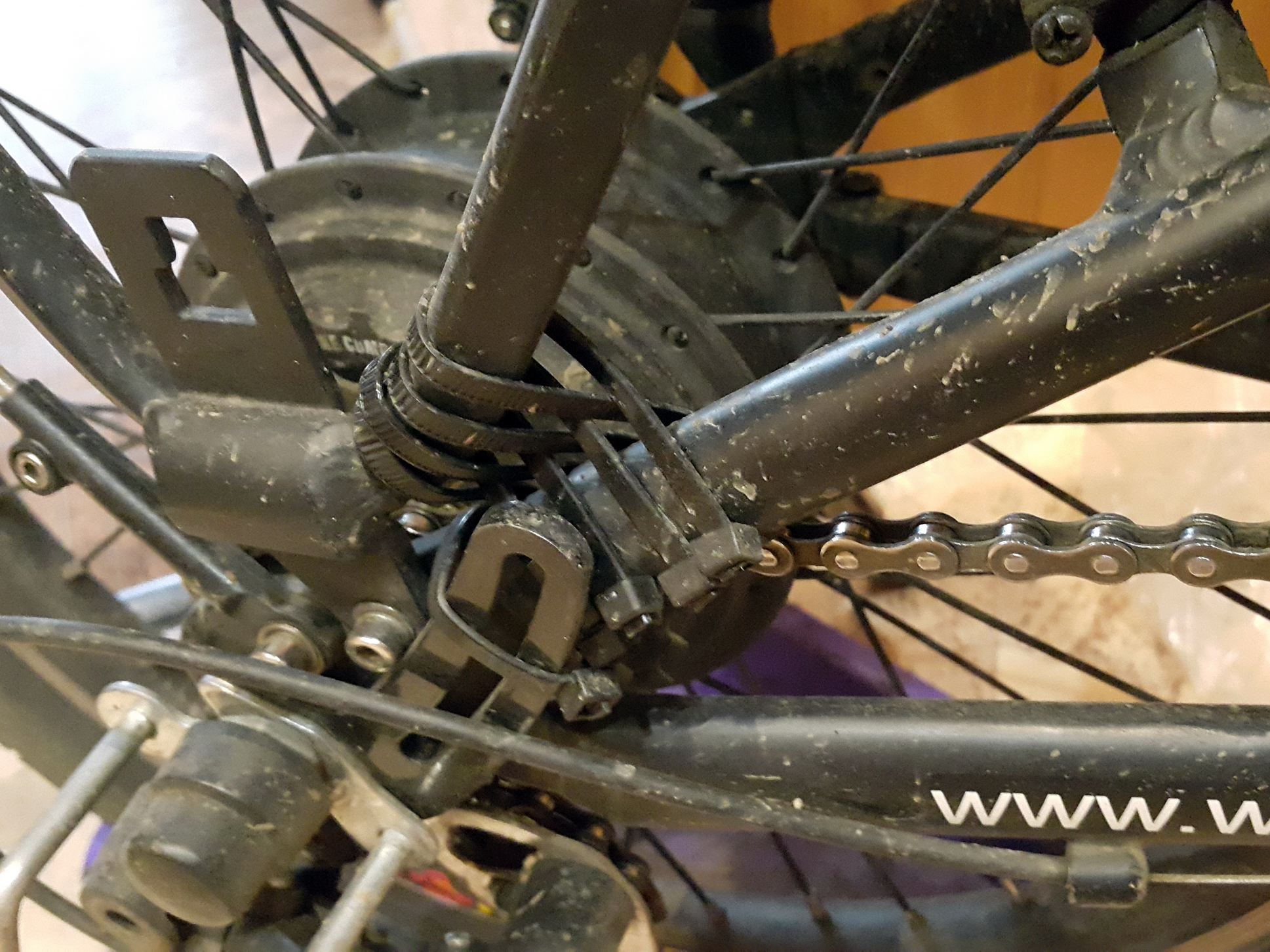

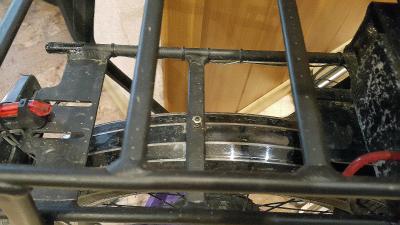

Борюсь с грохотом задней части е-вела.
- все пустоты в батарее плотно забил синтепоном - получилось классно,
к ней теперь претензий нет
-прикрепил через резиновый амортизатор к багажнику (одиночный винт посредине)
крыло
-между хвостом пластмассового держателя батареи и багажником вставил резиновый
амортизатор - держатель батареи слегка изогнулся вверх и крепко фииксирует
батарею
- для пущей фиксации между бавтареей и верхней перекладиной багажника загоняю
по два кусочка шланга
А грохот на колдобинах как был, так и остался - хоть с батареей, хоть без неё...
Conan26
#261
крыло
батарею
:laugh: Я через полгода борьбы нашёл.
Батарея, шланги.. пройдено!
Я ещё до этого изолоном задний контроллер на багажнике изнутри прокладывал.
1. Открути салазки батареи и увидишь штатную дырку вместо крепящего болта посередине крыла.
Вот оно и било по багажнику снизу. Болт решил проблему. Резинку выброси, затяни покрепче. Тихо.
Проверь ещё два передних болта у крыла. На локтайт их  надо посадить.
Шланги импульс вверх/вниз тяжелой батареи не удержат, если бьются люфты в салазках.
Я-то боролся с дребезгом уже без штатной батареи.
Поэтому если не в крыле дело - то салазки.
2. Шум может идти от стука цепи по перу маятника на кочках.
Переключи на 1-ю передачу и погоняй без педалей на кочках.
Я защитил перо от касаний на 6й передаче. нейлоновыми стяжками - в ряд восьмеркой.
3. Посмотри на соприкосновение крыла и металлических скобок тросика заднего тормоза.
Тоже всё станет ясно. Паллиатив - проложить резинку.
Радикально - правильно конфигурировать систему, чтобы не было касаний.
Conan26
