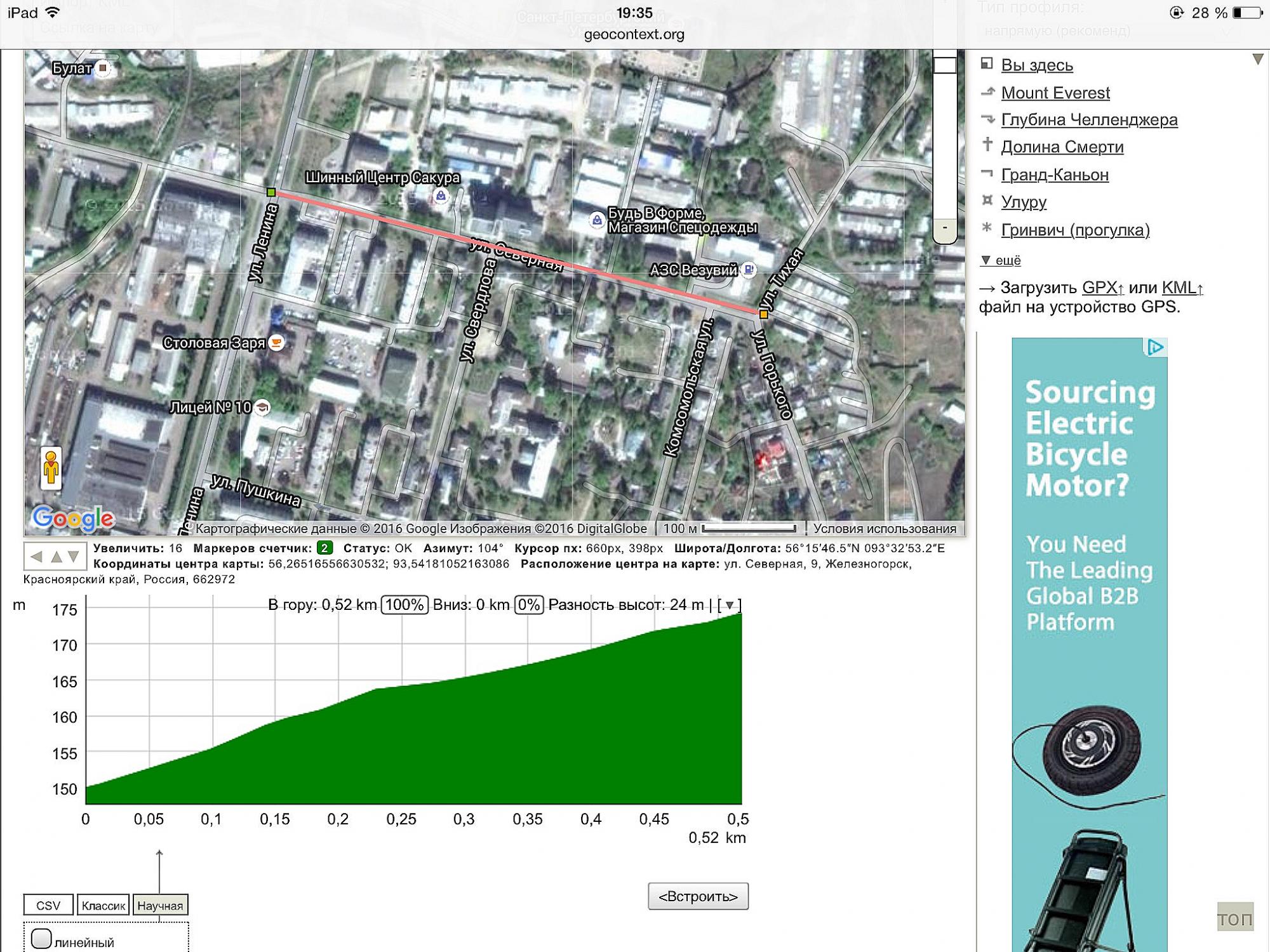

[user]Vik3[/user], по лету, на полном приводе заезжал затяжным от ул. Ленина в гору по улице Северной до Старого кладбища без педалей на полном приводе со скоростью 20 км/ч.
По зиме - на лыжероллерную трассу (сразу к северу от Снежинки по Вашей карте), горки покруче, но покороче.
Вел вытягивает, но после пары раз зимой я стал педалировать (шестерни стал жалеть).
Передний привод? А как он должен вести? С батареей не козлит, уверенно цепляет грунт, не проскальзывает.
По ваттметру - суммарная мощность полного привода в крутую гору зашкаливает за киловатт.
На улице Северной средний уклон 4,6% ( далеко не 17%), я тоже на таких уклонах иду около 20км/час. С передним приводом здесь проблем не будет это ясно, тут интересно знать как он себя ведет в районе 20%... Спасибо за информацию  :-)
