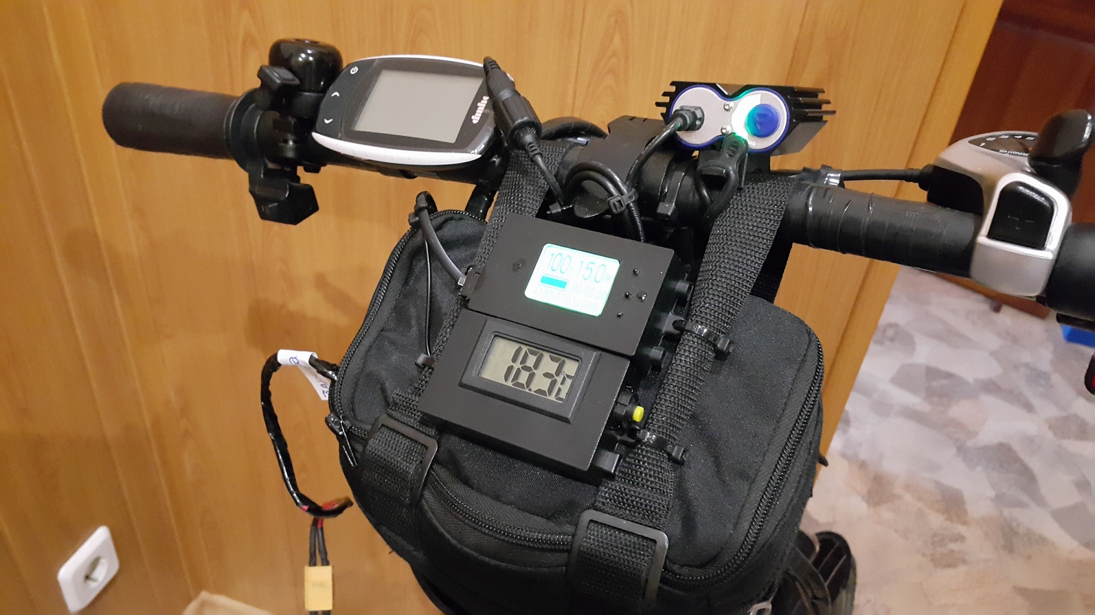

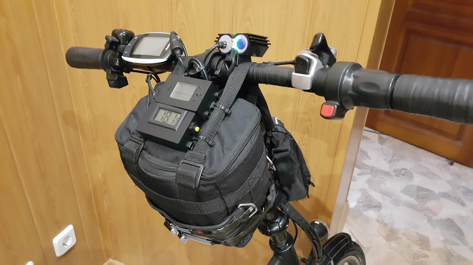

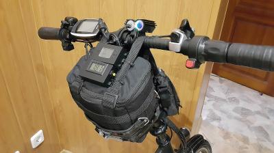

Отчитаюсь о своём, наконец, устоявшемся варианте размещения батареи на этом велосипеде.
В профильную по размещению АКБ не стал писать. Там "взрослые" агрегаты и велики.
Ваттметр и термометр батареи на крышке сумки. Датчик термометра в глубине сумки.
В термометре - батарейка АА + выключатель, что позволяет надолго забыть про питание.
Спасибо сведущим, пропаял "непропай" провода термодатчика, всё заработало.
Батарея обложена со всех сторон 1,5 см слоем пенополиэтилена из её же посылки.
Через резиновые ремни держателей омывателя в авто притянута стальными хомутами 170х190мм.
Подстрахована строительными стяжками. Падения (тьфутьфутьфу) выдерживает надёжно.
Сохранена возможность присоединения штатной батареи на багажнике, как запасной.
Собственно, всё на фото:

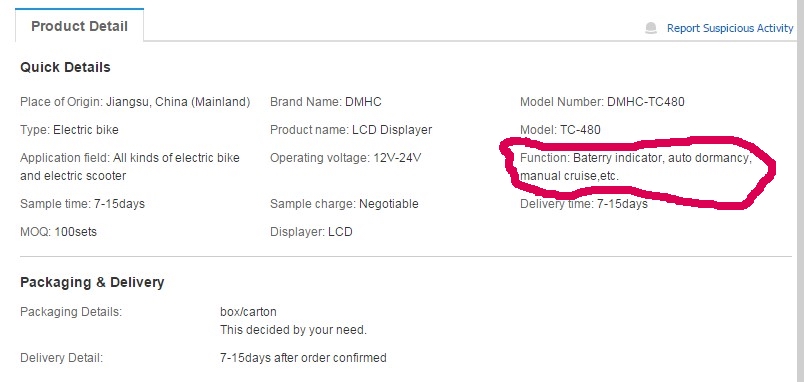

Сейчас на работе. Вечером посмотрю. Помню только что-то про выбор размера колеса  ;-D
Про какой-то ручной круиз на вышеприведённом сайте говорится, да. Но что они под этим понимают? Пешехода?  :bn:

Капля дёгтя... Боюсь, что рулевая колонка долго не проживёт. :sorry:
Сошел с дистанции ...
Conan26
#214
Цитата: vpk8 от 26 Янв. 2016 в 11:53
Возможно. Хотя режим езды, в основном, "паркетный". Руль опущен, близко к минимальному.
Проекция сумки по центру тяжести близка к размещению в передней части рамы. Т.е СЗАДИ руля.
И батарея в сумке имеет некие люфты. И скорость до 30-35 км/час в максимуме.
И вилка, всё-же, с амортизатором. И вес батареи всего 3,75 кг..
Умрет - заменим. Если к тому времени не накатаюсь.
PS Батареи-монстры на раме немногим, думаю, меньше влияют. А на >50 км/час думаю и посильнее бьют по рулевой.
Опять, же корзины для покупок на рули фигачат СПЕРЕДИ, за здрасьте, и без всяких амортизаторов..
PPS Топикстартер показал своими апдейтами данного велика надежность рамы, вилка - дело наживное.
