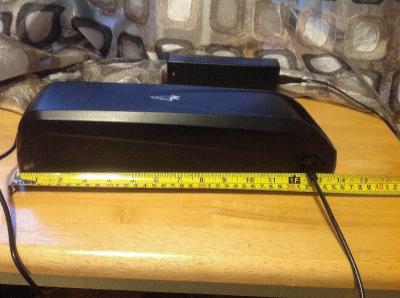

e-scooter
[user]виталий[/user], прикольный велик! Очень похож на мой дахон. Я бы посоветовал передний аморт поставить. Будет очень комфортно на нем ездить. Для 16 км в день необязательно 15ач батарею, только лишний вес и неудобство установки. У меня 10ач батарея и езжу по 30 км каждый день, и парочка ампер часов еще остается.
На этот вел прекрасно вместо бутылки встанет вот такая батарейка:
Моторчик любой по вкусу, я бы новый смартпай посоветовал со встроенным контроллером. Никаких заморочек с установкой и подключением! Минимум проводов и колхоза! Сам бы сейчас так и делал.
Удачи! И сорри всем что не в той теме :pardon:
