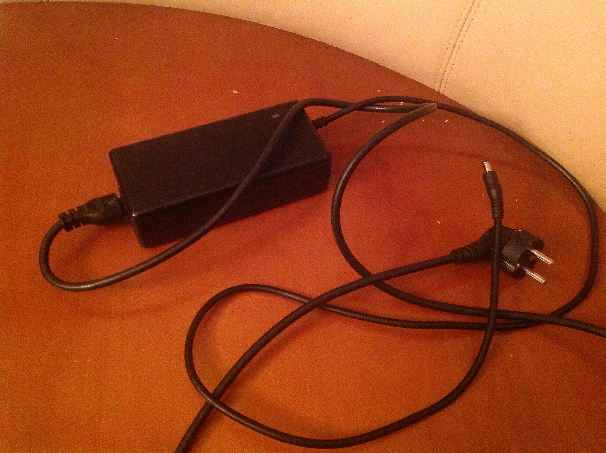

Неисправно зарядное устройство для стоковой батарейки, в ремонт не хотят принимать. Подскажите пожалуйста какое подойдёт и где можно приобрести.
Wellness Dual Sity (350wХ2), 20", батарея 36в15а*ч
ПЛМ Minn Kota Endura 30 2C
Slider
Для того, чтобы рекомендовать ЗУ на замену надо знать, на какие и напряжение и ток было старое. В Питере зарядки можно посмотреть, например, здесь
Conan26
Штатное зарядное на 42 вольта и 2,0 ампера.
Slider
Тогда вам нужно выбирать на 36 в и 2 а из того списка, ссылка на который была выше.

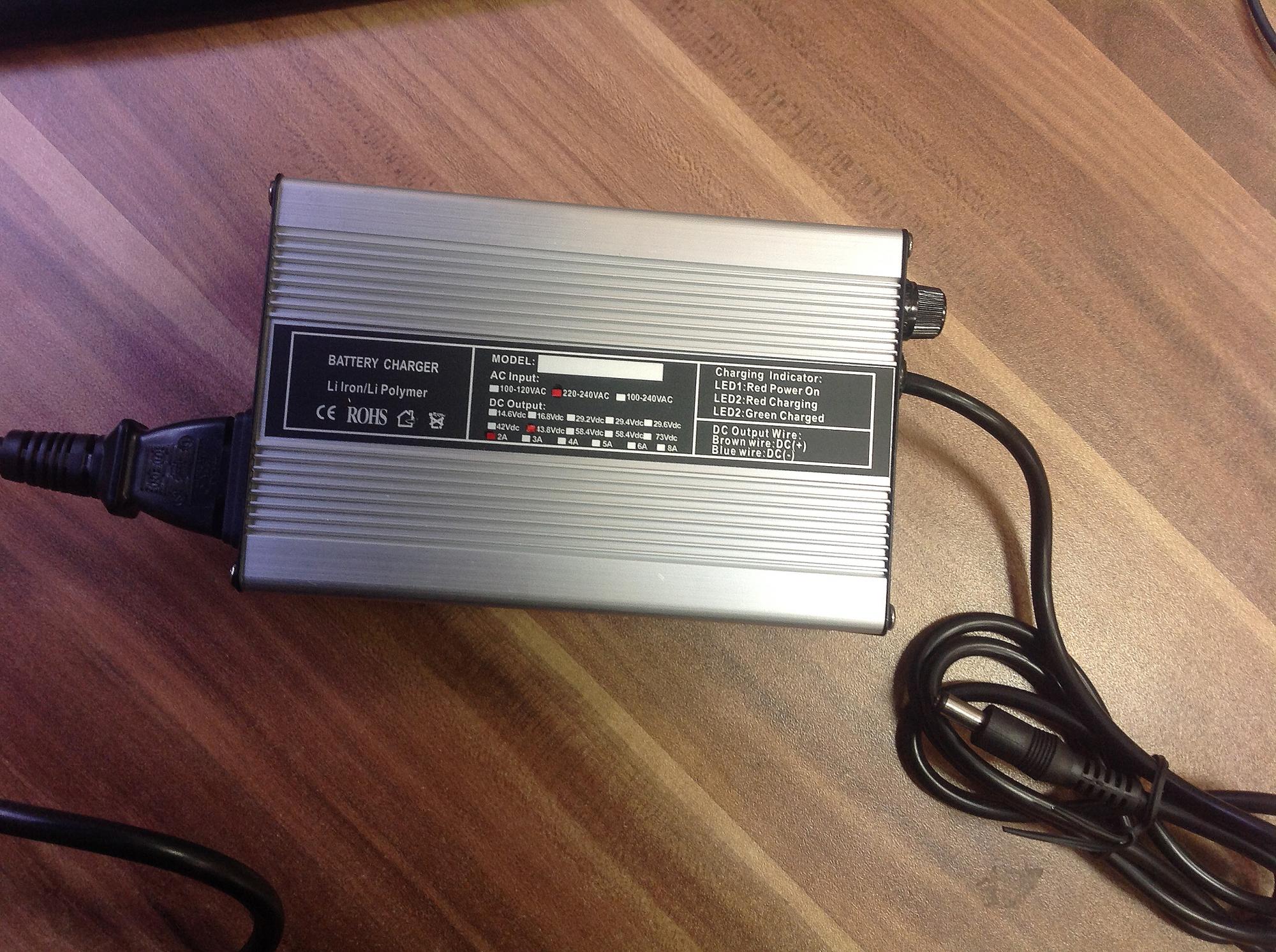

Заказал по ссылке 36V 2A, привезли вот это:  сила тока 2А, а вот вольтаж выше,  будем  пробовать
Slider
Ну померяйте тестером, сколько вольт он на выходе выдает. По идее не должно быть больше 42. Только аккуратненько, не коротните. Хотя у современных БП должна стоять защита от коротыша...
Komtivu
#337
43,7v тестер показал :-/  Подсказали, что у данных БП есть регулятор напряжения, будем крутить..
Slider
Да, многовато... Можно понадеятся на БМС, но у вас в тогда скорее всего пропадет режим балансировки, если она будет отрубать вход по перезаряду...
Komtivu
Внутри действительно находится линейный регулятор напряжения,  отверткой выставил 42V, но задумался он среднюю или верхнюю точку держит, знаний не хватает у меня :)
eTyson
Slider
Да, я и забыл, что на таких БП "крутилки" есть, и напряжение можно подстраивать в небольшом диапазоне.
