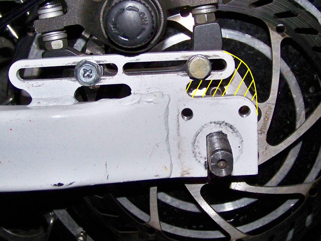

Ivsem
#3052
Смотрю на задний дропаут и думаю, для чего сия штуковина имеет вырез показанный на картинке желтым цветом?
Если сей вырез убрать, то прочность дропаута прилично возрастет, да и вырезать будет чуть проще.
Кстати, с правой стороны маятника тоже можно вваривать такой же усиленный дропаут, как и слевой стороны (можно без вырезов под болты крепления тормоза).
Slider
На фото видно, что дропауты не являются частью конструкции перьев, они изготовляются из более жесткого металла и привариваются к перьям отдельно (видно сварной шов). Аналогично "уши" крепления тормозной системы не являются частью конструкции и привариваются отдельно.
Ivsem
#3054
Уши крепления тормоза и дропаут это единый вырезанный монолит. И сеи уши очень не плохо рассеивают нагрузку-момент мотора по маятнику.
ferum
Мне кажется проектировщик убирал лишнее мясо для облегчения. А я вот смотрю на крепеж на фото, и мне кажется что с таким подходом к технике, она не может не ломаться. Производитель продает раму, а не готовый и собранный вел, а там уже кто во что горазд, не у всех есть техническая база и опыт для адекватной сборки, и не считают нужным проводить ТО, ездит, и ездит ( а ведь с таким количеством проданных рам подобных юзеров может быть большой процент) Но при поломке, все винят производителя рам.
[user]Ivsem[/user], Без обид, но крепеж выглядит стремновато, с учетом того, что это тормозная система...
Slider
Уши крепления тормоза и дропауты это единый вырезанный монолит. И сеи уши очень не плохо рассеивают нагрузку-момент мотора по маятнику.
А нафига там тогда сварные швы... Для усиления?
Ivsem
Монолит дропаут-уши приварен-вварен в перо заднего маятника.
