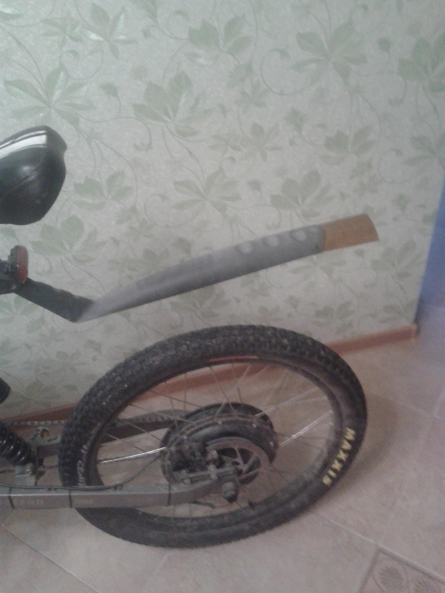

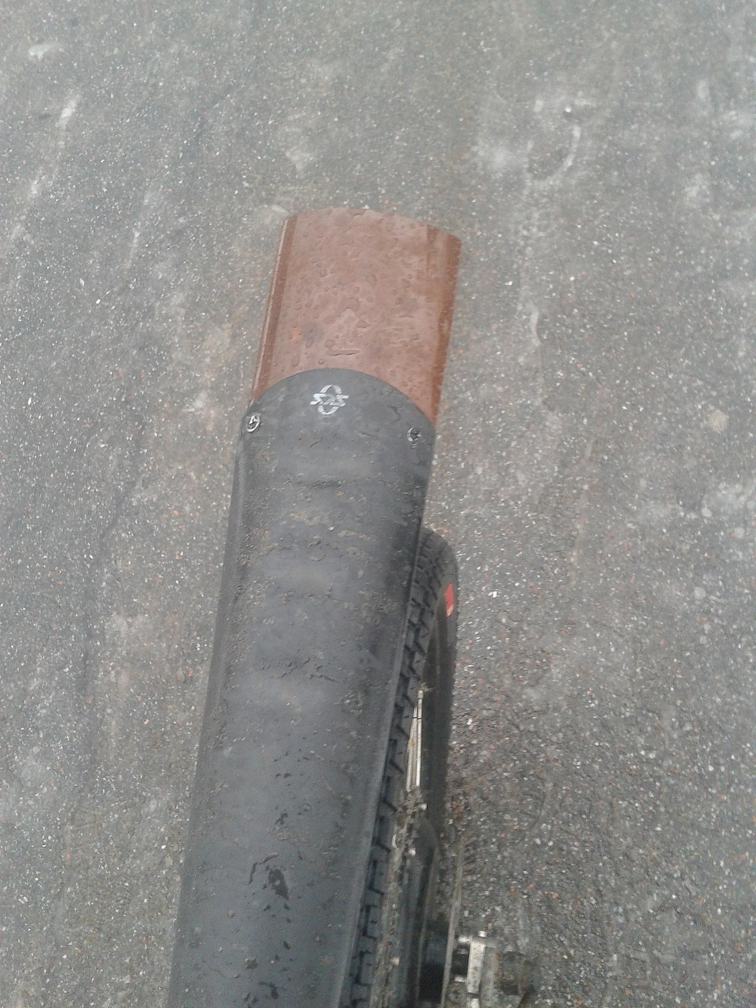

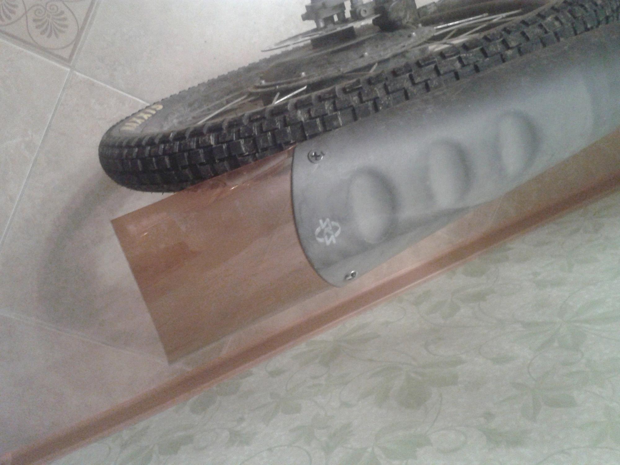

batson
для тех кто не хочет ставить полноразмерные крылья, хочу поделиться решением, которое полностью решило проблему брызг на спину.
пластик от бутылки и два винта.
