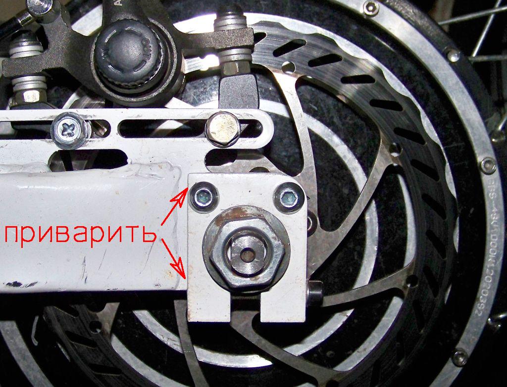

Я вот подумываю заменить задний мотор-киловаттник на что-то более мощное и при этом сохранить трещетку-семерик.
Штатные прокладки приварить сваркой и в результате получить толщину дропаута 14 мм.

andreym
Вот тут пример грамотного усиления дропаутов https://electrotransport.ru/index.php?topic=24317.msg543435#msg543435
как нужно делать
Цитата: Kostik от 16 Фев. 2015 в 23:07
Способ усиления дропаутов. Штатные отверстия для крепления крыла не заваривались. Я привожу фотку только одного дропаута - с противоположной стороны все аналогично приварено.
Теперь осталось все это обезжирить,  загрунтовать и покрасить.  И можно будет браться за усиление пластины, к которой крепится верхний конец амортизатора.  :-)
eVel
А отверстия зачем? Разве болт стяжной согнет такую толщину металла?
Lion
#3040
Еще как сожмет
