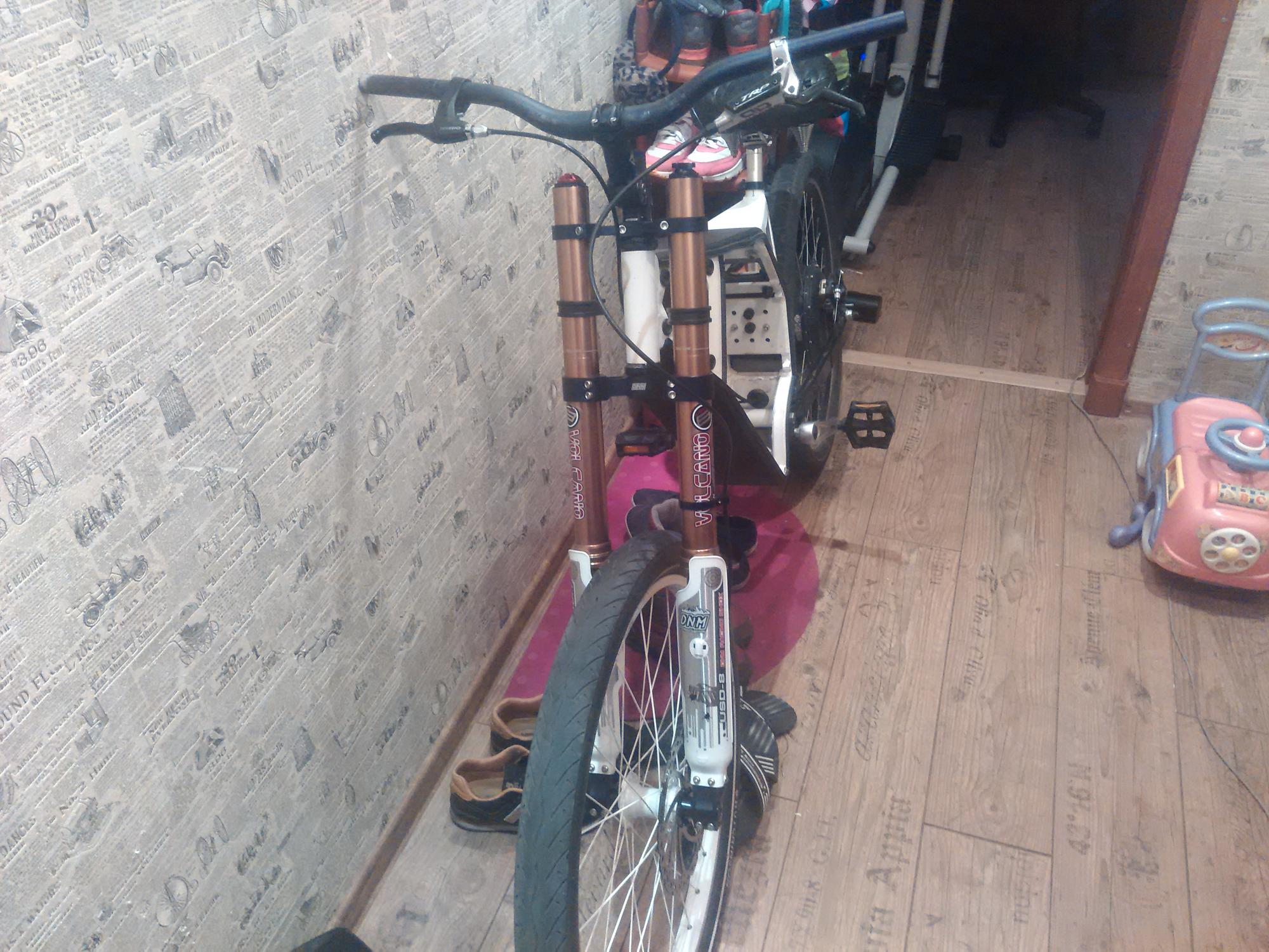

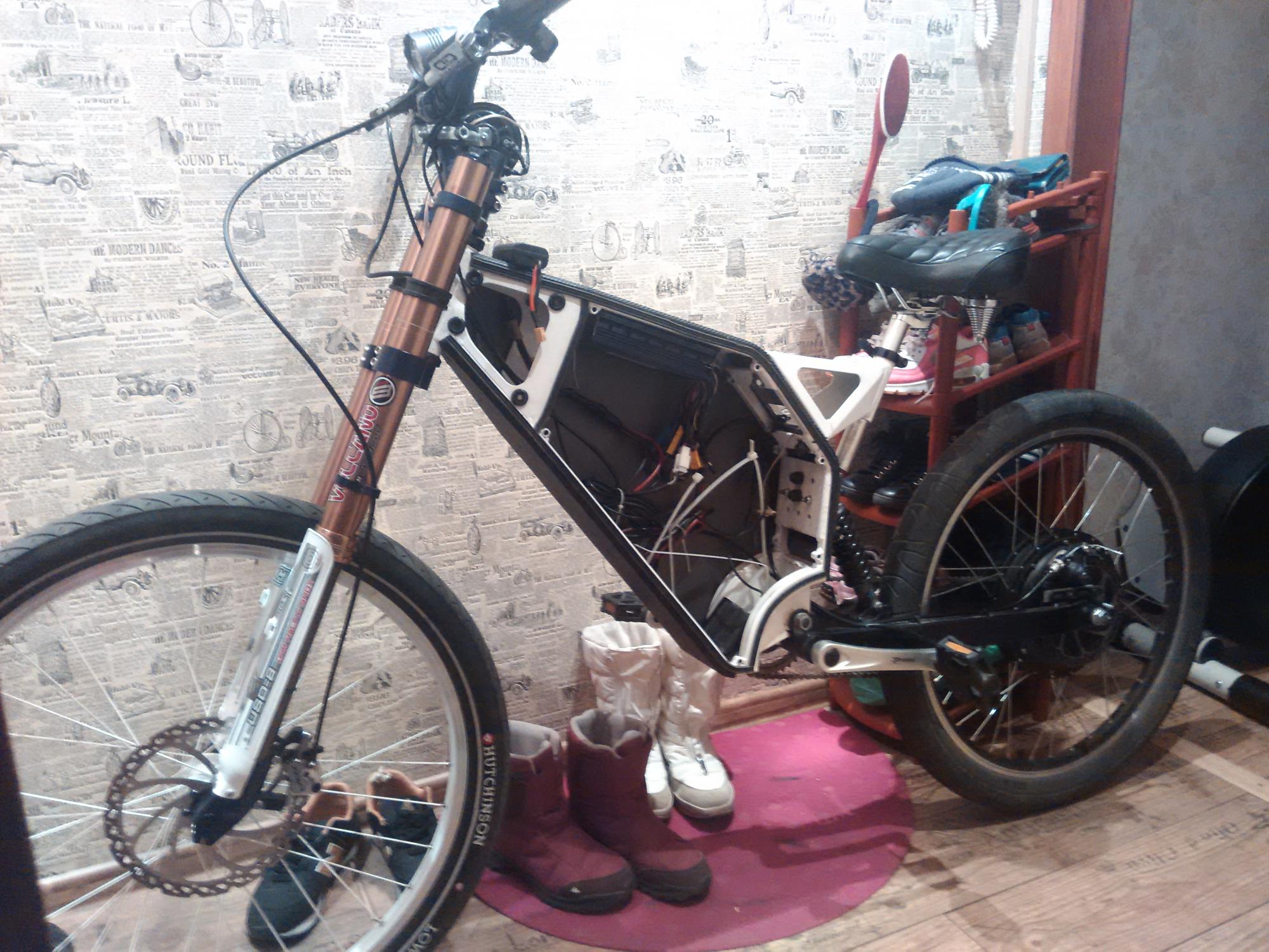

Вот,судя по фото,[user]игорь[/user], сделал все,чтобы повторить подвиг предыдущего горе-райдера !  еще батарейку потяжелее килограмм 8-9 туда положите,чтобы поточнее скопировать :facepalm:
ну,еще нужно гонять под 70 и делать стоппи,но за этим дело не станет думаю %-)

А Вы сударь знатный троль  :ireful:
Колеса велосипедные, легкие алюминивые с велорезиной. Вилка велосипедная для дх. Мотор на фотках 750Вт. Если приблизить можно расмотреть, что на крошку не тянет :-\

[user]игорь[/user], в таком случае,если увижу на вашем конфиге миникрошку или что потяжелее,поставлю вам минус за оскорбление,
и за то,что бездумно  отвергаете негативный опыт ,и учите других неопытных учиться на своих ошибках,а не на чужих :ireful:
какие там обода-никому не интересно,важен крутящий момент и скорость торможения.   оно то и ломало эти рамы. раз не разбираетесь в теме-то не пишите лучше ничего :facepalm:
