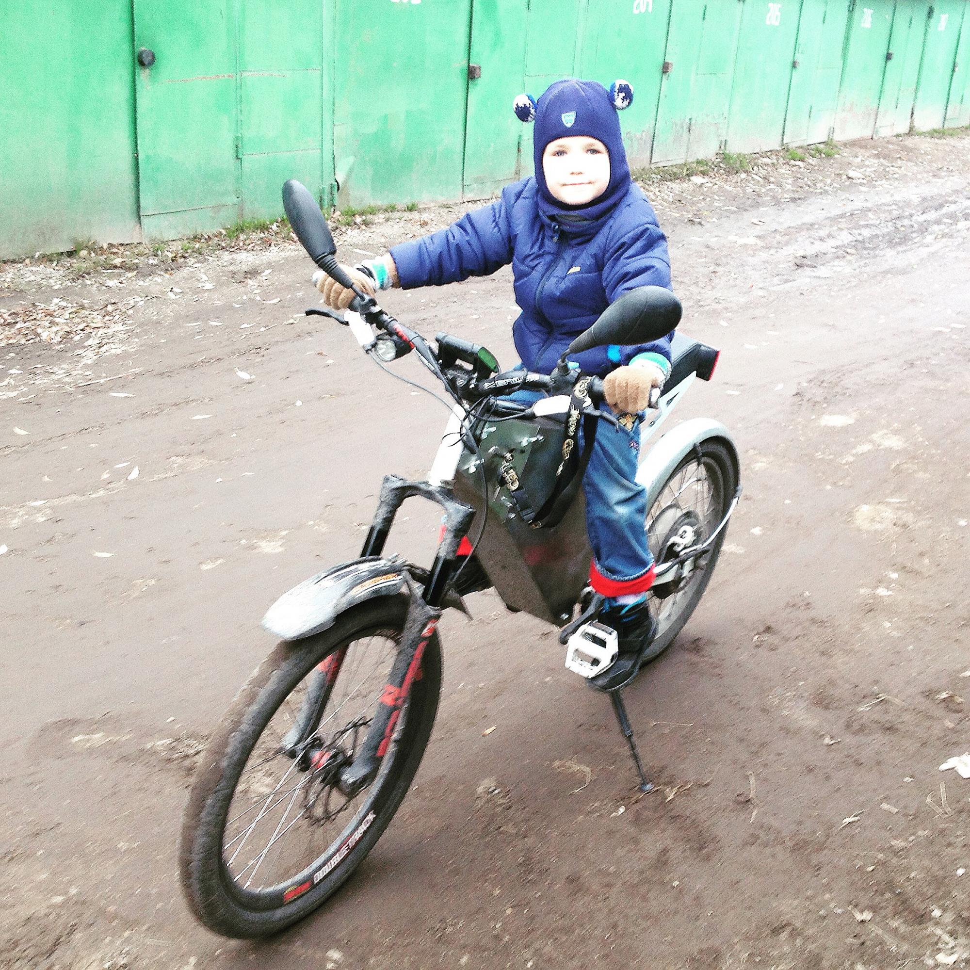

А как кто решает проблему с подножкой на этой раме?
atred
С подножкой обещал  Pozitif.   Но подходит отлично от Грани.  На маятник крепится в районе каретки.
Достаточно прочная.  Цена конечно..... но что поделать.
Я честно пытался сделать подножку сам из подножки за 150руб для обычного велика,  монтажных пластин, хомутов и болгарки. Но получилась убогая хлипкая контструкция.  Нужна была сварка, а ее у меня нет. Купил от Грани, доволен как слон))
Подножка рулит!
