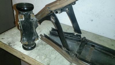

[user]mevial[/user], https://electrotransport.ru/index.php?topic=24331.18;topicseen пост 26. Усиление стакана было в теме.

Если не пытаться сделать из велорамы электрокроссач и не носится на нем по разбитым дорогам...
То надо к вам переезжать? Знаете почему в России любят внедорожники, а феррари покупают только в Москве? Потому что в остальной России на феррари просто негде ездить.
Бжик сказала японская пила  :laugh:
Если вещь используется не по назначению, то чему удивляться, что она быстро сломается

По теме. https://endless-sphere.com/forums/viewtopic.php?f=31&t=61259&start=950 Есть фото стакана и его крепления.
Может кто прокомментировать?  :ah:

А что комментировать? Так они сейчас вроде и делают...
А снизу бокс для контроллера,он тоже вроде в продаже есть.

Так народ к креплению стакана покопался  ;-D типа не по фэншую :-D
Может аргументированно сейчас покритикуют и нарисуют, что не так  :kidding:
Цитата: Pozitiff от 27 Сен. 2015 в 13:13
4. пластмассовые крепления маленьких боковых карт заменены на стальные гайки
Цитата: aas82 от 29 Окт. 2015 в 14:56
"Усиление" на месте.

Андрей, зря ты так язвишь... думаешь у тебя идеальная рама? Это не так...
смеяться над чужой бедой, в очередной раз выгораживая себя, это не по-мужски..!!
При чём тут смех и беда? Причины ясны, рекомендации давались, были только отмашки, "у нас всё крепко а вы ни одной рамы не сделали". Хоть вы посоветуйте грамотно усилить этот узел, может вас чоботар послушает, на грани ведь ни один стакан не отшатало.
Может и послушает! Но повторю, поломать при желании можно все!!
Уверен, у пользователя совсем не было желания это сделать  O_O
Хотя, он мог специально это сделать в соревновании, как Вы там предлагали: "погну твой маятник руками, тот что у веломастеров"  :eek:
[/spoiler] Максим, с тобой вообще противно общается! Купил красную ГРАНЪ и ездил с ней по магазинам, рассказывая, что ты лучше сделаешь?? Забыл уже? А мне врал, когда я тебе помощь с сборке предлагал. А теперь ты из себя Мега конструктора корчишь?? АндрейМ, хоть сразу сказал, что хочет из ГРАНИ -ТЕЛЕПОРТАТОРА СДЕЛАТЬ....спрашивал как коробку увеличить, маятник заменить и седло удлинить! Но мы ему популярно объяснили, в чем минусы этой модели будут, он нас тоже не послушал!   :eek:[/spoiler]

[user]mevial[/user], оторвало же не по сварке?
Оторванный стакан - наиболее вероятная причина, завал и изменение геометрии рамы. Другими словами - вилка не по фэншую

mevial
Покажите, где я писал про плохую сварку? Оторвало усиленную. Возможно, завал добавил немного, но оторвало знакопеременными деформациями. Взьмите проволоку, крепкая? Согните её, крепкая? А теперь разогните обратно, всё ещё крепкая? А теперь последние 2 пункта 10 раз, сломалась? А ведь запас прочности был. Нельзя допускать, чтобы рама играла, она себя расшатает. Если хочется, чтобы играла - делайте пружину, из пружинной же стали, вот та выдерживает миллионы деформаций без разрушений.
ferum
Мне кажется все эти разговоры ни о чем! Сломать можно все. 99 процентов используют эту раму как велосипед, и все нормально, почему из за одного процента, разрушивших раму чрезмерной нагрузкой, все прочие должны возить с собой лишние 5 кг стали - усилений? Или платить лишнюю двадцатку за правильные сплавы? Что за бред? Зачем им это нужно?
