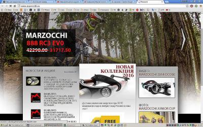

[user]LevelUP[/user], а на marzocci.ru пробовал заходить? На dirt.ru бывает бу от года в пределах 20 тр.
ferum
Купить б/у на сайте дирт.ру 15-20 тыс.рублей
LevelUP
Ого, 500 долларов за 888 очень интерестно. Все время, смотрел цены на нее и ужосался. :ireful: На том же chainreactioncycles она стоила значительно дороже. Dnm стоит 400, а 888я стоит 500.. Тогда зачем столько народа покупает днм, если разница мизирная. А как на на сайте марзочи доставка в беларусь, не кто не знает?
