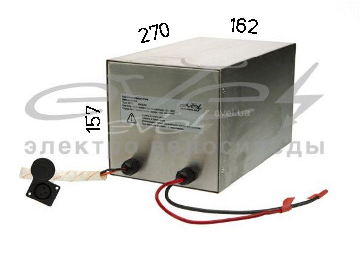

Цитата: andreym от 09 Март 2016 в 13:05
дизайнерское решение конечно инетерсное, только что в данной ситуации будет защищать дорогую и потенциально пожароопасную батарею от физичеких повреждений?
3мм пластика?
Батарейки ж бывают в разном оформлении.
У меня, например, есть аккум LiFe 48v 20a-h в боксе из нержавейки и с такими крышками он бы очень не плохо поместился бы
в батарейный отсек рамы от Чоботара.
