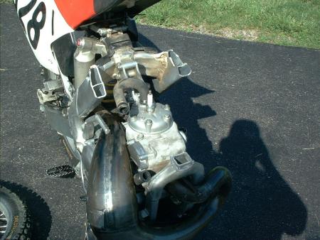

[user]VasiliSk[/user], пластину сверху и снизу надо
silayma2
С верху и с низу усиливать не нужно, это дополнительный вес и ноль жесткости. Для жесткости лучше подойдет предложение [user]VasiliSk[/user].
Те кто ездят на данной раме наверное заметили, что крепеж боковин со временем откручивается т.к. рама не достаточно жесткая.
Оторвалось в конце сварки т.к. в этом месте был локальный перегрев и выгорание металла.

Вот вы распереживались то! А как по другому, если допустимая нагрузка превышена в разы. Мотовилка, мотоколесо соответственно с тормозами, еще и пеликан, и пробег сумашедший по стремным дорогам.
Всякое бывает... КТМ, Хонда, Кавасаки, Ямаха.
На любой вкус! Все цвета, только желтого нету, лень искать.
VasiliSk
только вот у обсуждаемой рамы уровень допустимой нагрузки совсем уж детский
alayf78
если добавить железа,то вес рамы увеличится,и сравняется с другими. и тогда вся затея вообще теряет смысл.
нужно искать другого поставщика стали для мастерской,без вариантов :-(

В раме используются трубы из обыкновенной черновой стали-Ст3,они не предназначены для использования в велосипедных рамах,поэтому не стоит от них ожидать суперпрочности, даже сделанных "не в Украине".А лопаются и из хромоля  велосипедные рамы,главное как её использовать.

Достаточно посмотреть на двутавр и станет понятно где усиливать. Возьмите лист бумаги и разорвите пополам, а потом такой же лист попробуйте порвать взявшись по торцам как бы растягивая лист. Где приложенное усилие будет больше?
Рама практически совершенна. Зря ее об...раете! Сломать с дуру можно что угодно.
Еще раз повторюсь лично мне рама не нравиться, но  она почти лучшая из тех что есть у нас на   форуме.
m_denisov
[user]innovator[/user], суть обсуждения понять скрытые просчеты в конструкции, чтобы не рисковать. Никто не пишет, что рама плохая, пишется про узел рулевой, про крепление спорта(вроде изменили конструктивных уже)
Вы написали отличный пример приложения усилий, решение проблемы такое же изящное предложите?

Так отвалился не стакан, а трубки квадратные сломались, т.е. сломался каркас рамы рядом со стаканом из-за большой нагрузки в этом месте.
Большая нагрузка вызвана видимо большим общим весом байка.
Большая нагрузка на металл вызвана хреновым знанием сопромата, трубки на изгиб всегда были более хлипкими, чем на сжатие/растяжение. Тут происходил изгиб в виду наличия степени свободы у трапеции. Запас металла тут отличный, сварка без нареканий, но постоянные знакопеременные деформации, которые позволяла конструкция, доконали этот узел.
alayf78
Динамические нагрузки не просчитывались,вроде как только статику считали..
