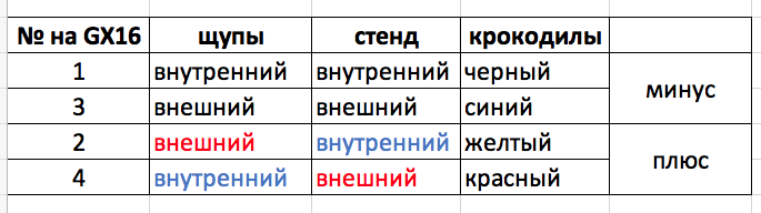

У кого есть RC3563 или LQ1060S можете проверить к каким контактам (на разъеме GX16 есть номера) идут провода от стенда-держателя и от щупов?
По идее логика должна быть одинаковой, но у меня "плюсовой" сделан по-разному.
На щупах внутренние контакты измеряют напряжение!

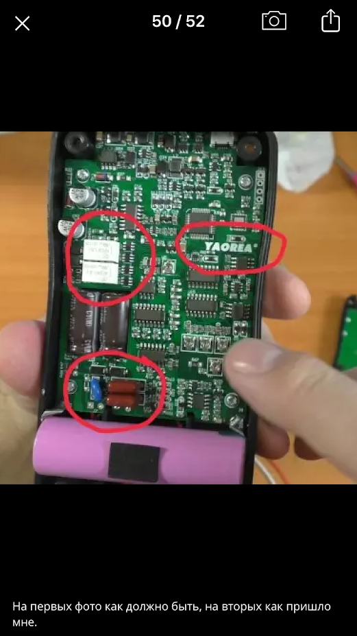

smilem
Добрый день, хотелось бы узнать Кто на Али продаёт оригинальные тестеры YR1030/+YR1035+
https://aliexpress.ru/item/4001288864976.html?spm=a2g2w.productlist.0.0.263e3aa6ZESggF&sku_id=12000027374010128
фото Без реле,  и логотипа производителя не внушает доверия.
должнo быть же как-то так

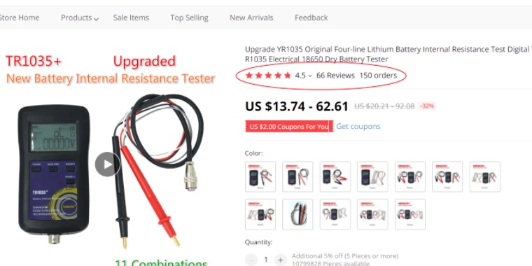

smilem
#555
Попросил продавца Fossi Tool Store выложить фотографии платы Upgrade YR1035
Fossi Tool Я получил ответ:
Я спросил Fossi Tool как это понять? и послал изображение продавцу с другого магазина AliExpress
Furnishing Nurse Store
Fossi Toolпродавец ответил:
why you come to our store?
you can buy from other store
Так что повторяю свой вопрос еще раз:
