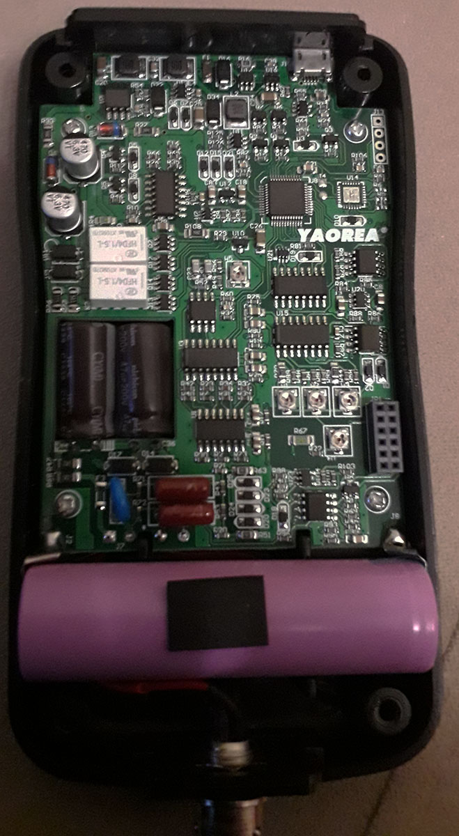

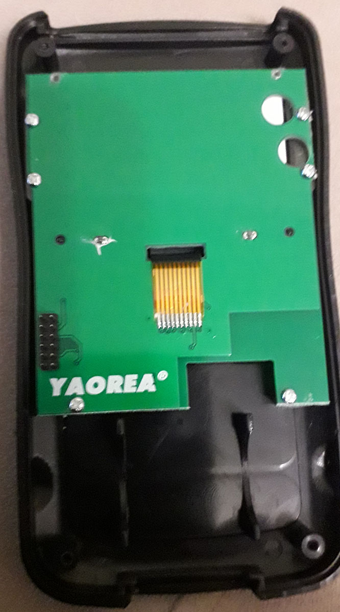

sergioshe
#563
Цитата: smilem от 19 Март 2022 в 22:33прибора с буквами  TR 1035+
Так выглядит внутри TR 1035+

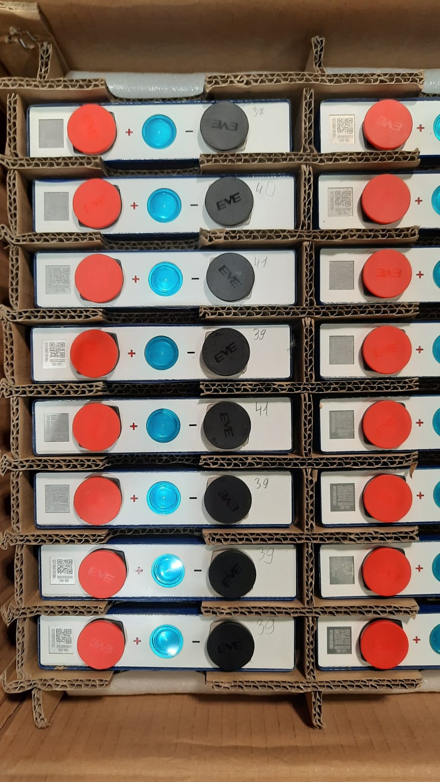

Кирилл2
#569
Разбежка 37- 41 мОм. Нужно сортировать или так собирать?

halit
#570
Заказал YR1035+ на озоне, но доставка из Китая. Пришла новая модель, та, что с блокированными пунктами в меню. Снял крышку - надписи Yaorea на плате нет, мосфеты вместо реле. Не повезло....
Почитал отзывы на yr1035+ у разных продавцов на али, посмотрел фотки покупателей. Везде одно и то же - на фото у продавца модель с кнопкой HOLD ZEROR, а у покупателей с кнопкой просто HOLD. Неужто везде подделки? Может, всё таки просто оптимизация производства? ))
У знакомого есть старая модель 1030, которая с реле, могу взять попользоваться и сравнить показания, если кому интересно.

Кирилл2
Вот и я задумался что за .... Куда дели калибровку.
Спасибо было бы интересно сравнить старый 1030 и это новое чудо.
