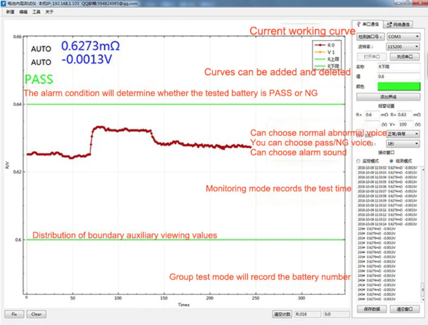

Рассматриваю к покупке миллиомметр LQ1060S с возможностью подключения к ПК для записи лога внутреннего сопротивления.
Вот такой.
4 200,32 руб.  -20% | Цифровой тестер внутреннего сопротивления LQ1060S, высокоточный измеритель напряжения и внутреннего сопротивления для литиевых батарей 18650, 100 в
https://a.aliexpress.com/_9RhaDC
Можно ли будет заряжать старенную АКБ Са/Са iMaxB6 и одновременно измерять внутреннее сопротивление LQ1060S?
Не будет ли "мешать" РЗУ?
Использую оригинальный iMax B6 с альтернативной прошивкой, позволяющей выставлять любые напряжения.

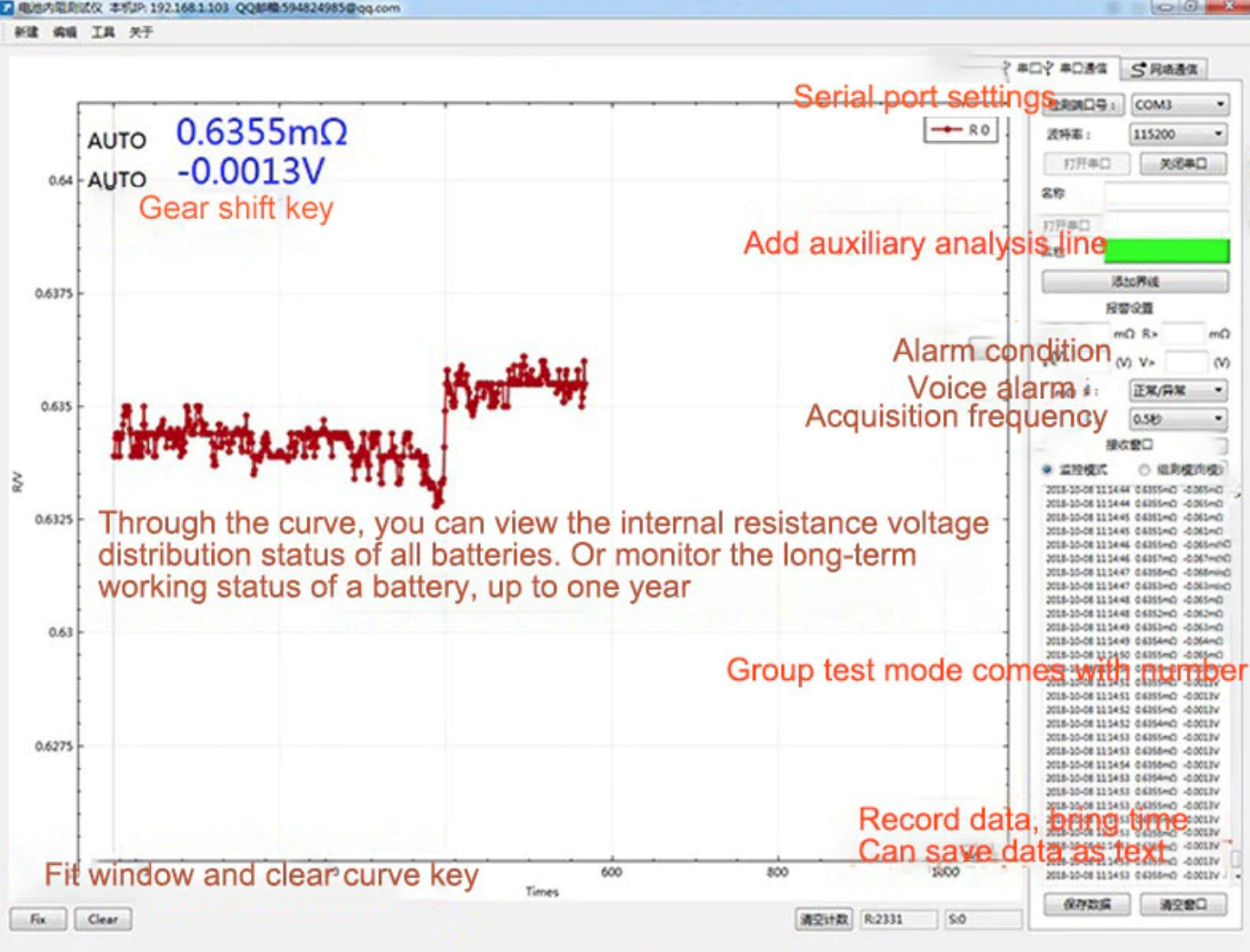

А для чего тогда китайцы в миллиомметре LQ1060S сделали такую возможность записи лога напряжения и внутреннего сопротивления?
В каких случаях это можно применять? Какие есть сценарии использования?
P.S.: Причем даже в YR1035 и в RC3563 есть распайка для чипа,  для реализации аналогичной функции.

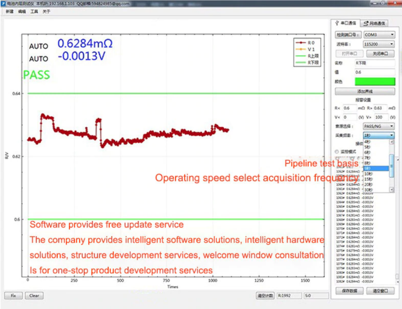

Могу дать ссылку на программу записи лога, но программа вероятно заточена для LQ1060S / RC3563.
Я спросил про сценарий использования?
Для чего предусмотрена возможность стоить графики вн. сопротивления? Да еще и до года.
Программа может еще и удаленно подключаться по IP к другим АКБ или центрам.

BatrakovSV
[user]SanSanich[/user], [user]slav[/user],
Вот одна из задач для чего можно подключать миллиометр к ПК и передавать данные.
https://secondlifestorage.com/index.php?threads/rc3563-ir-tester.8380/

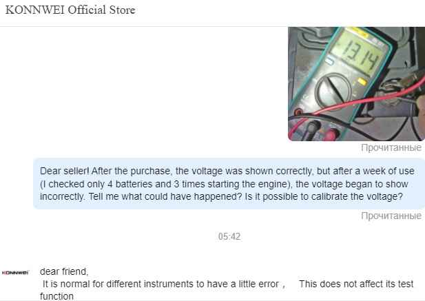

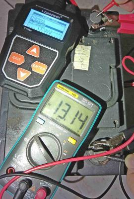

Подскажите у YR1035 и CR3563 нет багов с уходом напряжения от номинала со временем? Купил себе konnwei 208 как временная полумера -измерил сопротивления четырех автоакб, да у пары машин просадку при пуске и все - прибор стал неправильно показывать напряжение, привирает на 0,77В. Отремонтировать не получилось, продавец играет в молчуна, а в ремонте никто подобного не ремонтировал нигде... Так как с надежностью конвеев я все понял -сыпятся на ровном месте, то решил взять YR1035, но боюсь опять десять измерений и прибор на выброс... ведь схема что в конвеях что здесь четырехпроводная, может и баги одни и те же будут и по итогу также починке не подлежать будет...
BoV
#535
Цитата: Yurkinson от 16 Дек. 2021 в 05:52Параллельно пользуюсь конвеем KW600ым.  Врёт, но стабильно и  на примерно одни и те же значения (в сравнении с имеющимся YR,  периодически делаю контрольные параллельные замеры).
Покупал в официальном магазине конвея, да и на подделку не похоже. Провода крокодилов прозвонил и надежность разьема соединяющего их с прибором - там точно проблем нет и смысла заменять провода не вижу (батарейки в приборе нет). Изначально прибор до одной сотой совпадал с мультиметром по напряжению. И ухода не было десятка два измерений. Под дождь и влагу не попадал и не падал, изопропиловым спиртом протирал плату, все компоненты и места пайки через лупу проверял - с виду все прилично. Уход по напряжению случился не плавно, а резко и сразу на 0,77В. Да пользоваться прибором можно и сейчас, просто 0,77В вычитаю. Еще никак не пойму почему есть уход напряжения, но ухода сопротивления нет - все 4 акб показываю то сопротивление, которое было до ухода напряжения - этого я понять не могу, почему напряжение на табло не кореллирует с тем как прибор считает сопротивление... А так спасибо уже несколько раз ранее заказывал YR1035, но все разы с промокодами и продавцы на али просили закрыть заказ под разным соосум (но там у продавцов меньше 100 отзывов было, поэтому им плевать на репутацию). Есть только один нюанс, крайний раз, когда мерял сопротивление на клеммах акб на машине не стал включать фары на 10 сек для снятия поверхностного заряда как требует прибор(считал что поверхностный заряд -это если акб не отстоялось после поездки, а не статика с клемм). Но замер сопротивления и напряжения с клемм машины был правильный и  просадка напряжения при пуске правильная, а потом через час меряю акб в помещении и напряжение уже не то, поэтому врядли статика с клемм имела отсроченный эффект...
BoV
Продавец ответил что 0,77В это маленькая погрешность для 12 вольтового аккума, а следовательно норма для его китайского прибора...
SanSanich
[user]BoV[/user], может диод пробило? У ланкола последовательно стоит диод от переполюсовки. Проверьте. Может и тут есть.
BatrakovSV
Цитата: BoV от 16 Дек. 2021 в 02:32Купил себе konnwei 208
Попробуйте пароль 1212 для входа в калибровочное меню.
BoV
Цитата: BatrakovSV от 16 Дек. 2021 в 15:27Попробуйте пароль 1212 для входа в калибровочное меню.
Благодарю (честно даже нет слов сколько времени я потратил на подбор паролей  и вообще чуть не перешел к покомпонентной отпайкой и проверкой всего...), вы очень помогли своим советом. Буквально за минуту откалибровал и теперь все до сотых совпадает с моим эталоном! А официальному магазину конвея огромный минус в репу - его я тоже просил предоставить пароль к калибровке и он мне его не предоставил...
