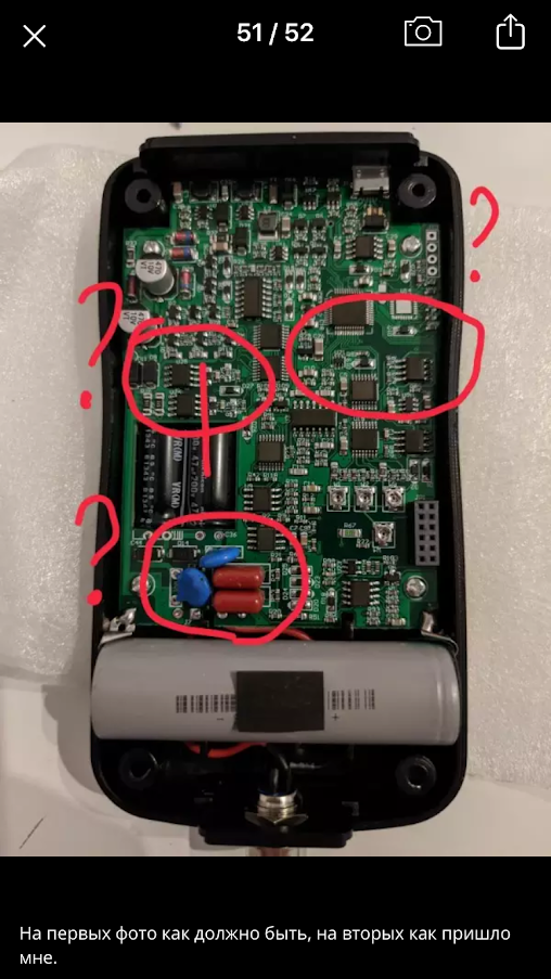

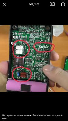

Как классно, подумал я! Апгрейд. Но смутила древняя прошивка (2.1903), у годовалой давности прибора была 2.1906. А также нерабочие ("ненажимаемые") пункты калибировки щупов (т.е. в ноль поправку не сделать), нерабочий пункт сброса настроек, и нерабочий пункт задания тока зарядки (200/400mA). Но самое мерзкое - показание плавают в 4-6 миллиома в холодном и прогретом состоянии. Врет даже в измерении напряжения... Стал разбираться.

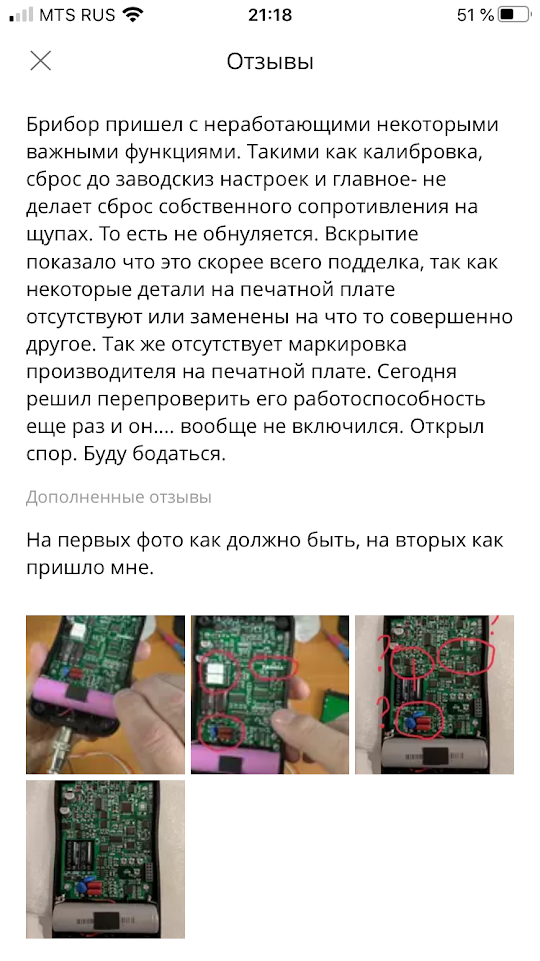

Как обычно, отзывы "продавец молодец, еще не проверял". Пара человек удивилась, что не работают многие пункты настроек, оставив "5 звезд". Но 1 человек все же решил разобраться:
Cобственно, открыл свой - та же картина - вместо механических реле вкрячили мосфеты переключения пределов (видимо, потому и показания кривые и плавают от температуры).  Пайка кошмарная, подвал. Аккум отвалился от платы сразу при разбореке. Зарядка аккума тоже упрощена до предела. Почему нет калибровки (компенсации) щупов и запоминания/сброса настроек - вопрос. Возможно, сэкономили и на NVRAM.
Резюме - никудышный, негодный макет: "подделка на поделку". Вероятно, на Али или все уже такие, или близко к тому. Так что... Без комментариев. Поделка отправилась обратно продавцу. жаль разве что покупателей, которые насмотрятся "ролики на ютубе" и получат такой китайских апгрейд.
