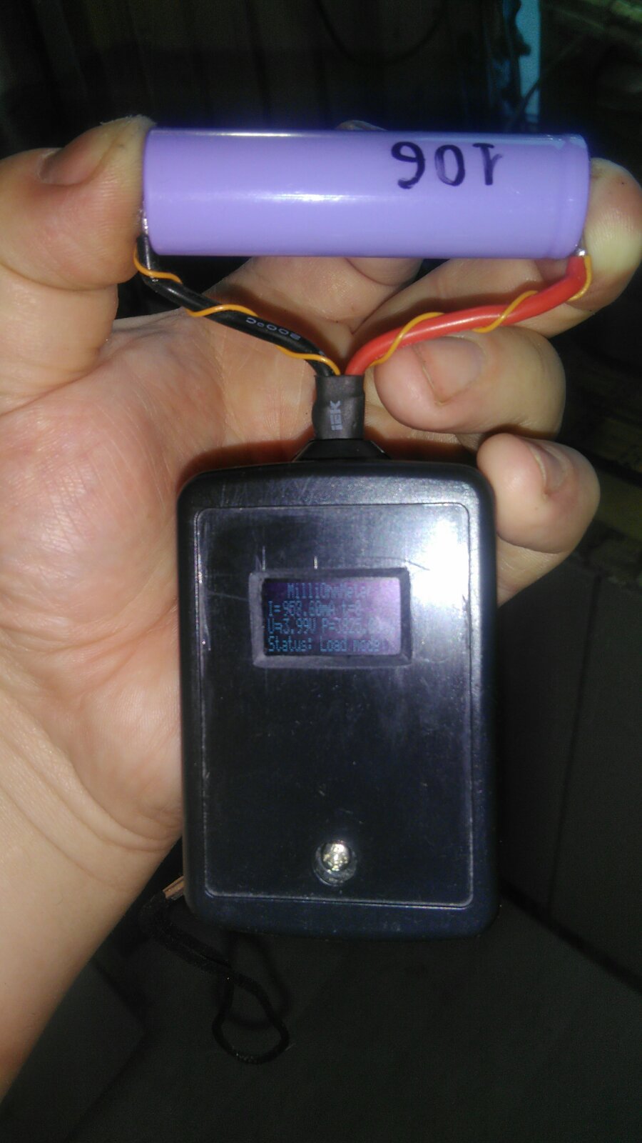

Цитата: варп от 18 Май 2013 в 08:59Ниже приведу реальные результаты измерений и расчёты , которые получились у меня...
1.Измеряем напряжение на элементе БЕЗ нагрузки - Uб=4,08 Вольт;
2.Измеряем напряжение на элементе  при подключенной
Используя эту теорию и свои знания сделал простой нагрузочный миллиомметер на базе ардуино и точного измерительного модуля ina226.
ссылка в подписи
