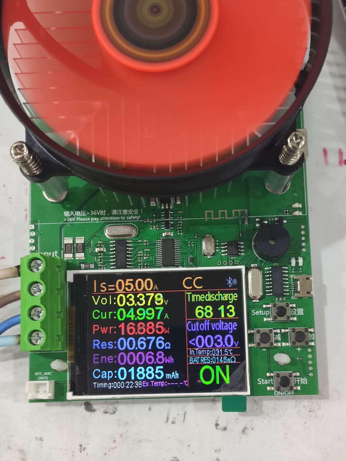

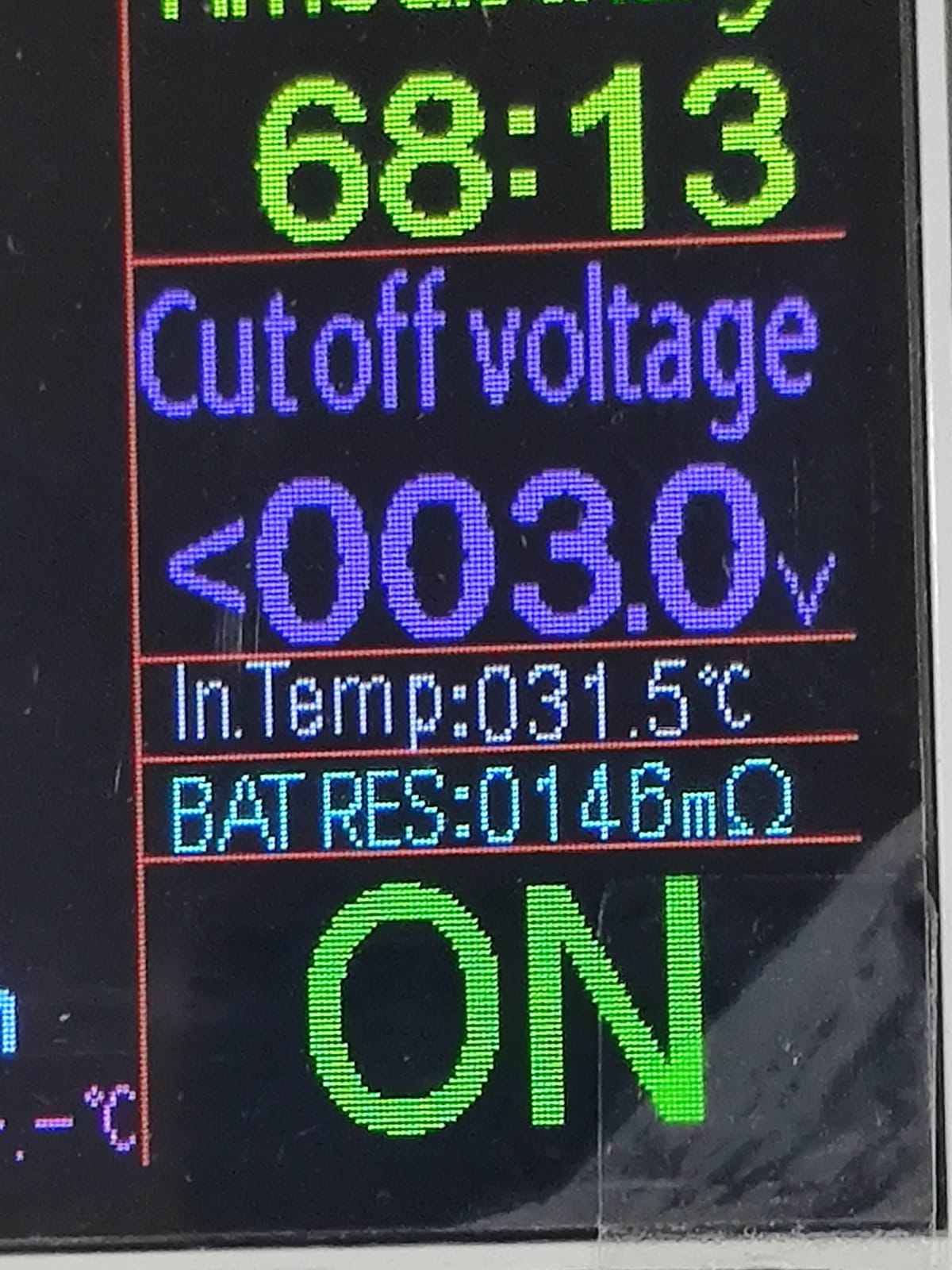

Добрый день пришол прибор для измерения емкости акумуляторов а именно активная нагрузка,  также меряет и внутреннее сопротивление банок при нагрузке и что интересно как я понимаю для  сортировки по внутреннему сопротивлению нужны показания именно этого прибора, но у него значания меняюются по кривой чем ниже апряяжение тем выше сопротивление. Те данные что на фото это при напряжении что на фото а в самом начале было 0040мОм. При каком напряжении данные актуальны для сортировки банок в самом начале или в самом конце

Цитата: piter750 от 06 Дек. 2022 в 22:25также меряет и внутреннее сопротивление банок при нагрузке
"средняя температура по больнице"

Цитата: piter750 от 06 Дек. 2022 в 22:25но у него значания меняюются по кривой чем ниже апряяжение тем выше сопротивление
так и должно быть, ещё и температуру надо учитывать

Цитата: piter750 от 06 Дек. 2022 в 22:25При каком напряжении данные актуальны для сортировки банок в самом начале или в самом конце
я в средней точке замеряю ,  3.7 В.
Для меня это важнее , чем по краям.

Цитата: piter750 от 06 Дек. 2022 в 22:25Те данные что на фото это при напряжении что на фото
146 мОм - это не многовато ли будет для напряжения 3 В? Да и 40 мОм тоже немало. Это, разумеется, при условии, что аккумуляторы 18650 тестируются, а не что-нибудь слаботочное/слабомощное.
Да и разброс сопротивления в 3.5 раза это как-то многовато. Хм, надо будет на своих ячейках померить сопротивление при разных напряжениях, но там вроде такого разброса не наблюдал.

разрядил вчера вчера две банки по 4000ма проверить разряд и внутреннее сопротивление
первая  по прибору yr1035+ 15мом
двумя замерами на установке(LD24 в интернете есть) 23мом (10сек 1А второй замер 3сек15А)
по напряжению таблица ток 5а
3,8в-42мом
3,8в-61мом
3,7в-82мом
3,6-102
3,4-142
3,3-162
остальные упустил
по второму
прибору yr1035+ 27,мом
двумя замерами на установке 39мом (10сек 1А второй замер 3сек15А)
3,9-40
3,8в-60мом
3,7в-80мом
3,6-100
3,4-140
3,3-159
3,2-180
3,1-200
Нужно попробовать сделать замер в два подхода на напряжении 3,7 вольт сравнить результаты
остальные результаты выложе позже
да и вопрос емкость как лучше проверять я на установке зазряжаю до 3в ток 5а или надо до 2.7 или при заряде что точнее?

Цитата: An1965 от 07 Дек. 2022 в 13:58так и должно быть, ещё и температуру надо учитывать
да тоже смотрю при разряде 10а немного до 45 греются при 5а градусов 30 максимум
piter750
да и кстати при остановке замера на 5а принапряжении 3,7а (это просто пример напр может быть думаю любое ) опротивление возвращается к начальному было при постоянной нагрузке 100мом выключил включил уже 39мом так что вариант в два замера похоже верный
