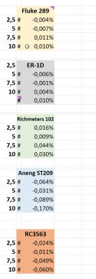

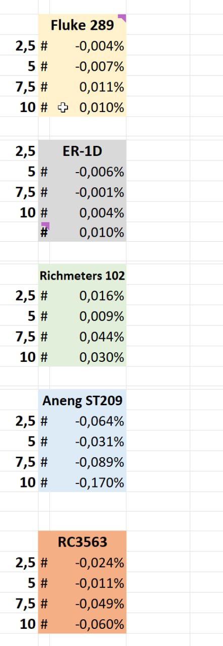

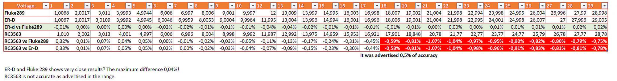

подскажите приборы типа YR1030/YR1035, RC3563 и подобные можно как-то железным способом подрегулировать?
у меня 4 года ER-1D с цветным экраном аналог, он очень точный , не хуже Fluke289 вольтметр после калибровки.
но его беда плохой разъем и предел в 30 вольт, заказал RC3563 начитался что он в отличие от 1035 имеет связь с компом и думал что он равен ему по точности.
но сейчас вот смотрю инет, почти везде где сравнивают RC3563 проигрывает YR1035 по точности.
калибровка у RC3563 в 2х диапазонах до 20В и до 100В и проблема что откалибровав скажем под 10в  -получаем неточные 1 и 20в  и также в большом диапазоне
как-то можно его железным способом недорого улучшить? или остается искать компромисс по калибровке
P.S. на другом форуме мне показали замеры RC3563 vs YR1035 там уход всего мах 0,16%, т.е. что-то с моим экземпляром особенное
для основной калибровки использую девайс на AD584L там приклеен лист с замерами на точном вольтметре

Stingray
[user]BatrakovSV[/user], для DC вольтметра   большая, скажем так он мне нафиг не нужен с такой погрешностью
и проблема походу с моим девайсом, у других точнее

-насмотревшись форумов и ютубов взял не так давно RC3563 - отзыв выше, не понравился, не смотря на очень качественное исполнение,  косой по точности и это мало решается калибровкой т.к. диапазон широкий и можно откалибровать только по факту 2 участка из 100 вольт. из плюсов  связь с компом и 100 вольт
-месяц назад заказал VR1220H он умеет 120 вольт и якобы тоже дружит с компом.  замер до 120 вольт (можно сразу измерить 8 свинцовых последовательно от UPS), а вот с компом подружить не удалось, прод прислал софт от RC3563 он не видит VR1220h. качество сборки так себе сильно хуже чем RC3563 и щупы сильно хуже, калибровка включена, но она своеобразная в отличие от вышеупомянутых девайсов где надо подать эталон для замера в калибруемом диапазоне, то в VR1220H нужно подать строго определенные значения (к примеру 20мОм ...). он точнее чем RC3563, но блин с компом не дружит и еще есть косяк - нужно ждать секунд 4-5 чтобы видеть итог замера
