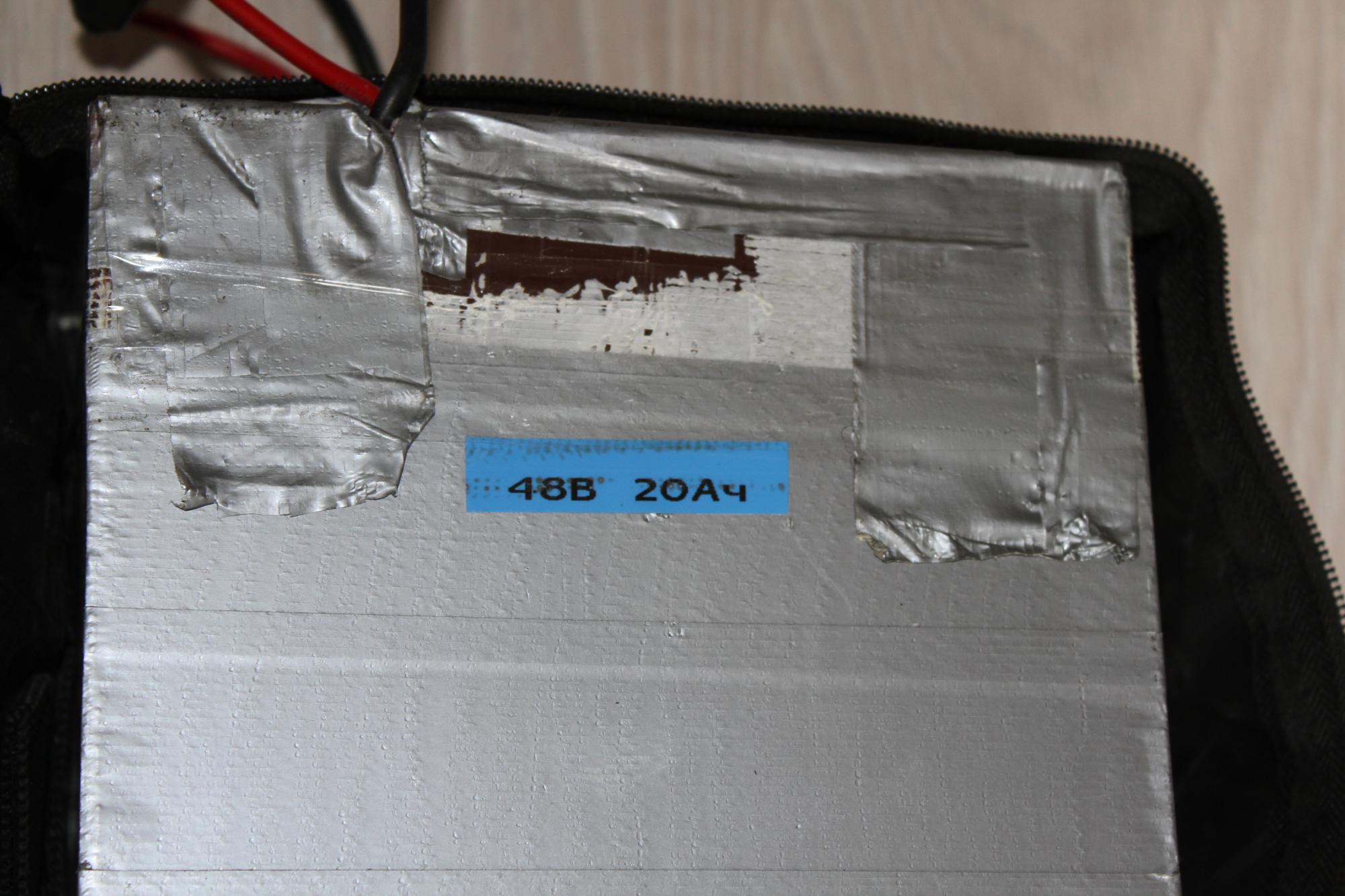

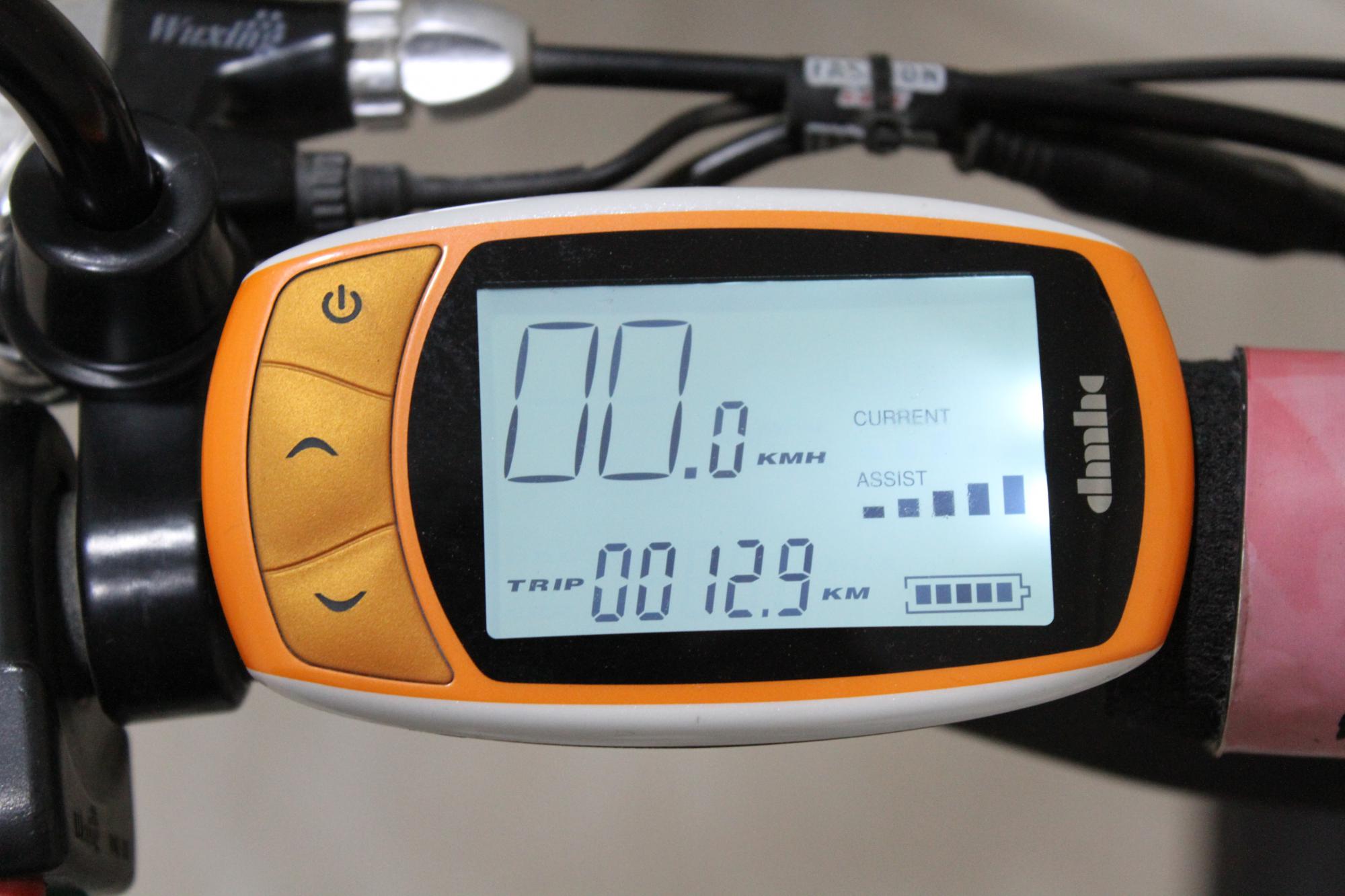

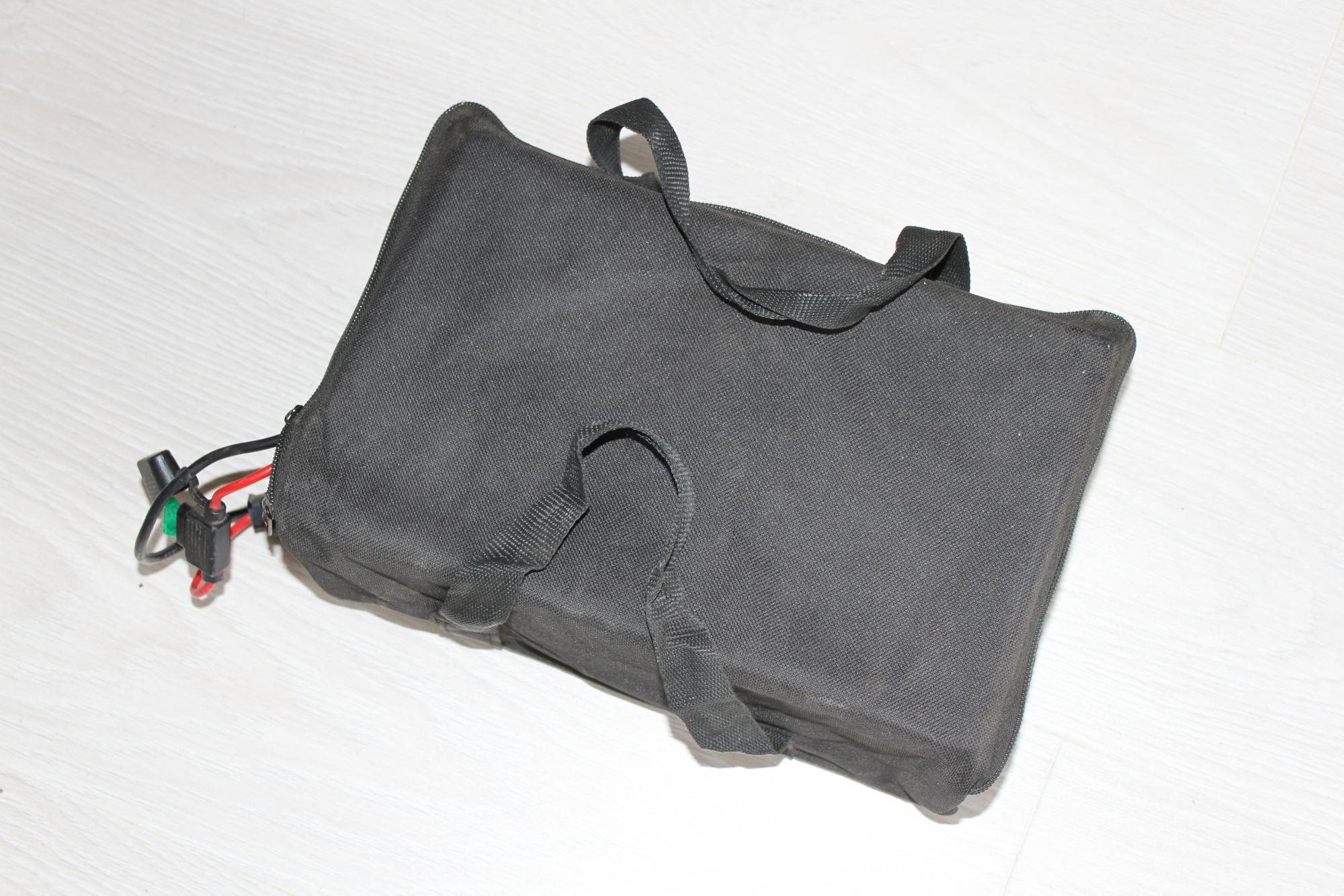

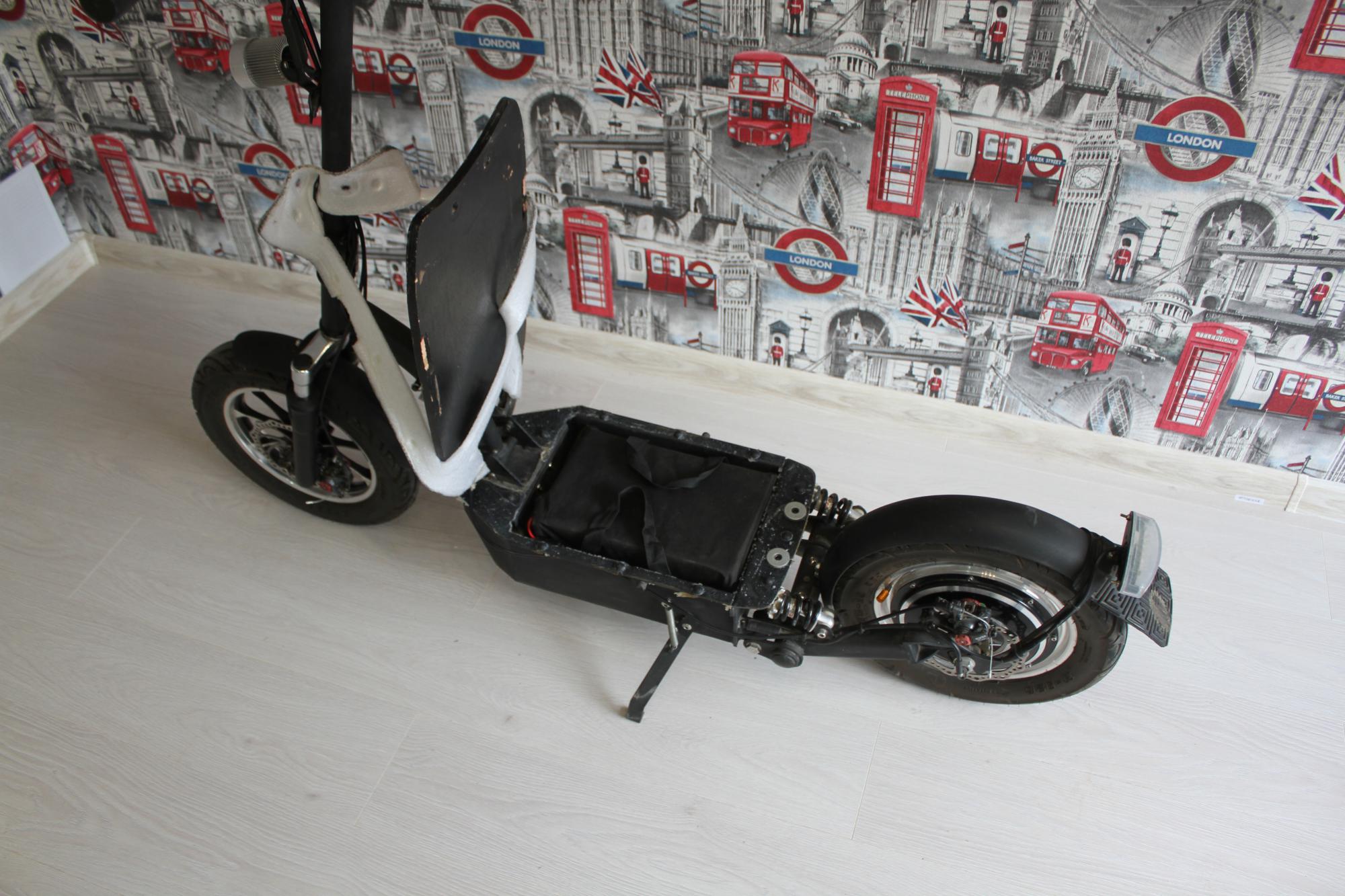

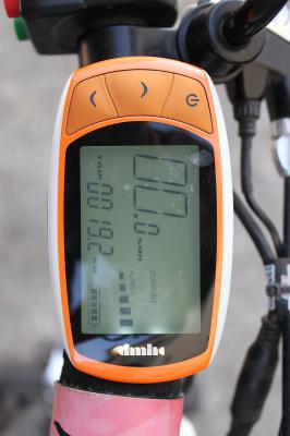

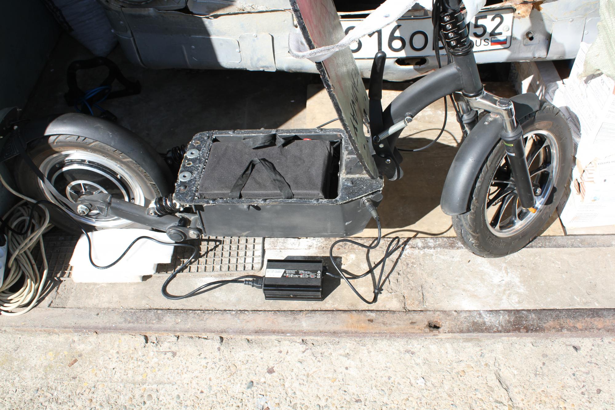

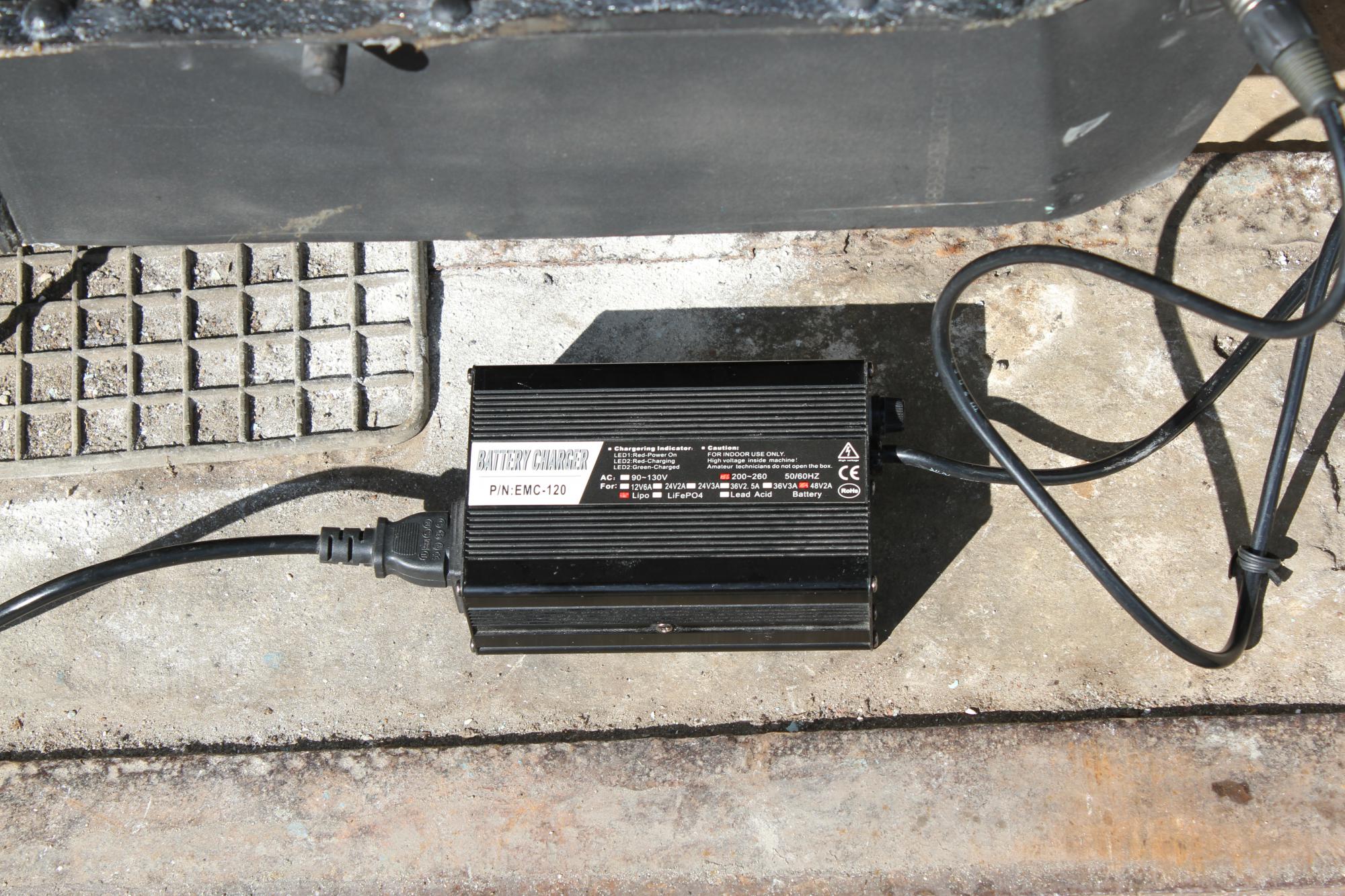

После обеда подзарядил аккумулятор в течении двух часов, на дисплее показан утренний пробег - это 12,9 км. Вечером проехал ещё 8 км и перед горкой опять "вырубился" самокат... Получается то, что на полностью заряженном аккумуляторе можно проехать по горному Сочи не больше пятнадцати км.

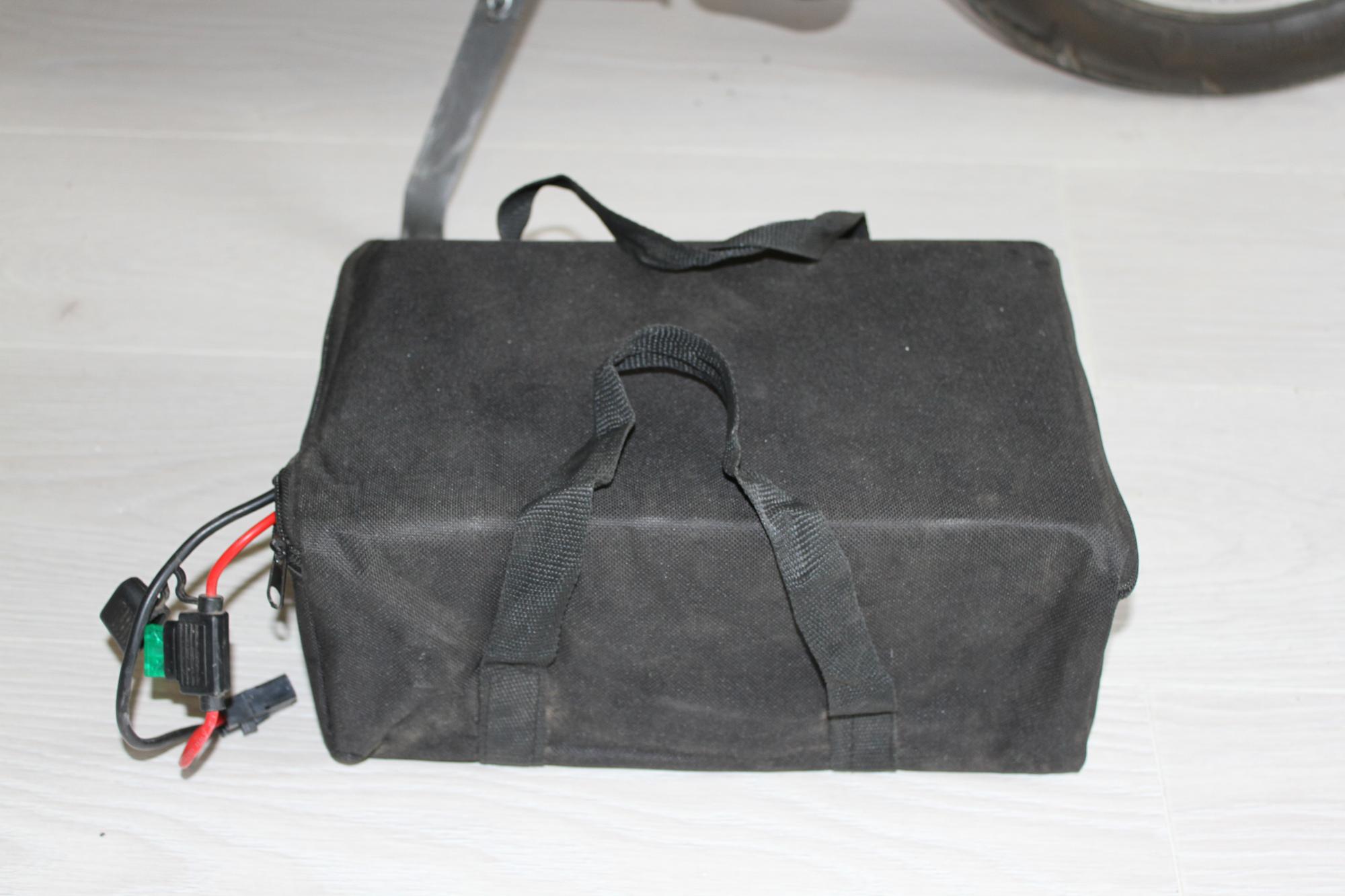

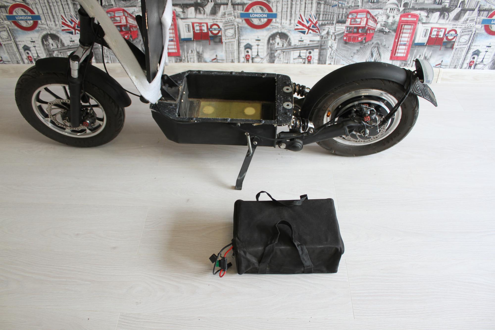

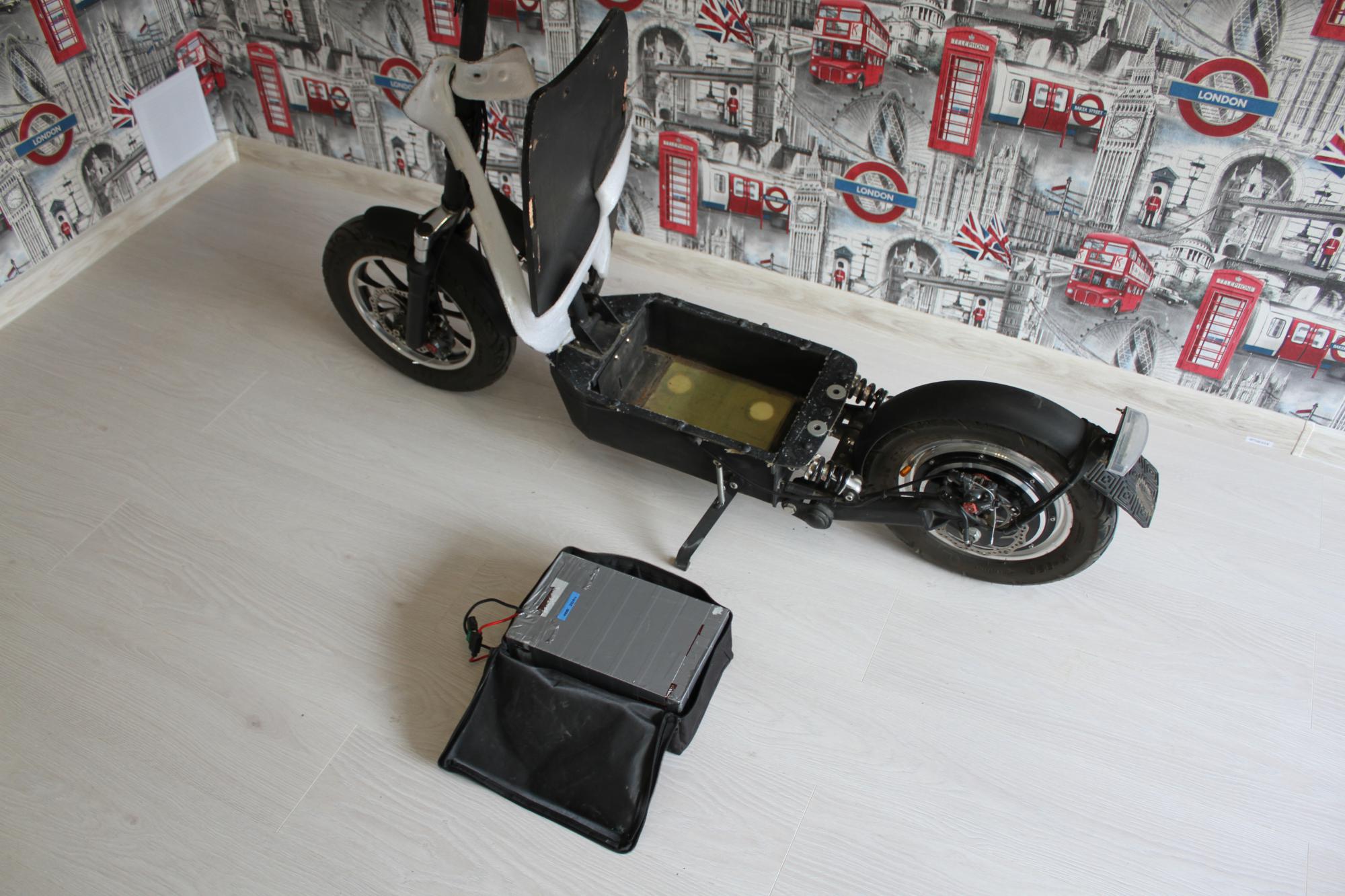

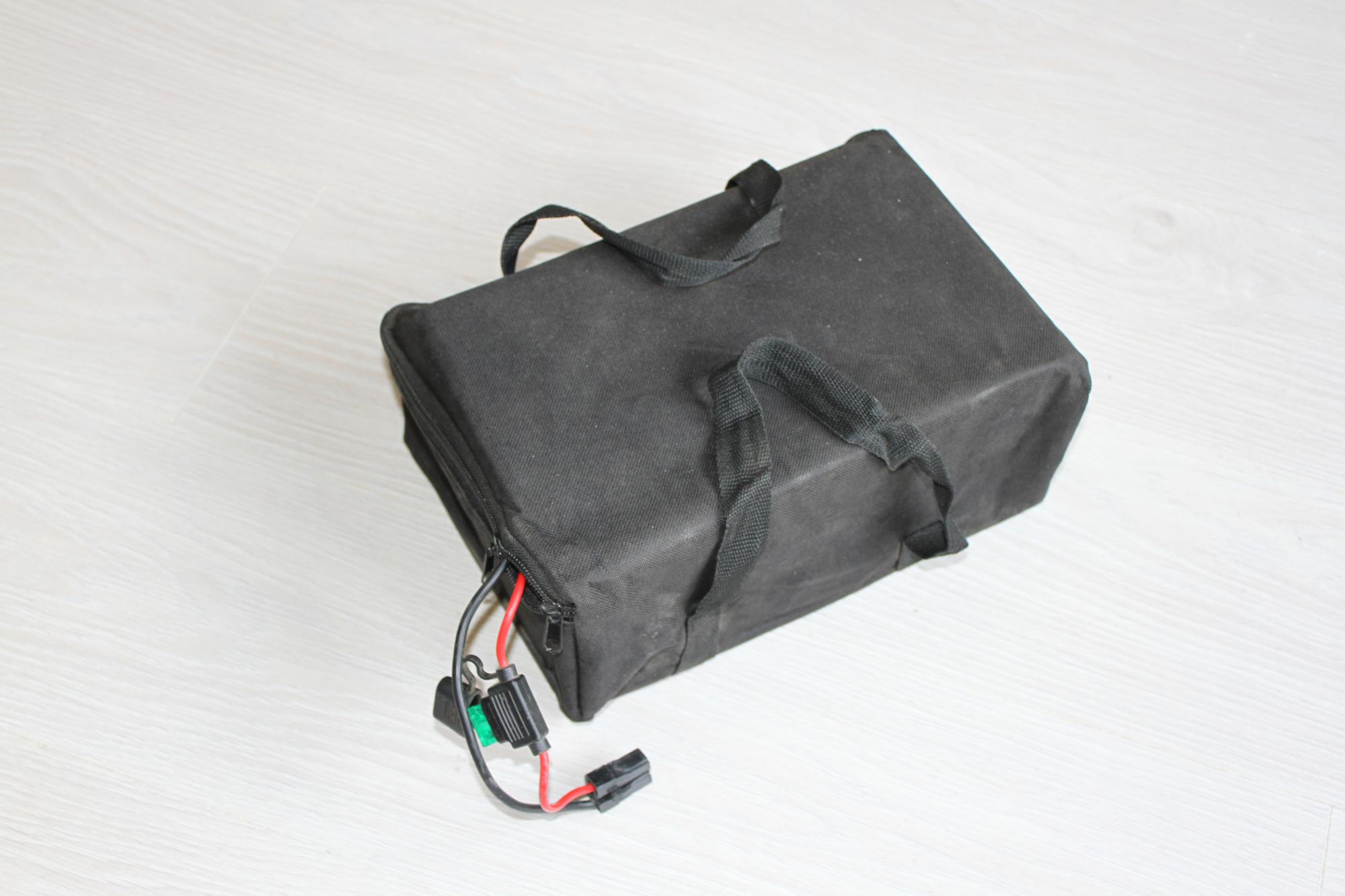

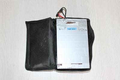

Аккумулятор "LiFePO4" 48В 20Ач.

SkeptiK
Аккумулятор не исправен. Одна из ячеек требует замены или балансировки.
Добавлено 12 Окт. 2019 в 09:34
Менее вероятный вариант: контроллер перегревается и уходит в защиту пока не остынет.

ОК! Спасибо Вам Огромное, я всё понял! Сегодня до обеда накатал почти двадцать км. Немножко поднимался сам, без самоката, пешком в крутые горки и не давил на полный "ГАЗ" при езде, ездил более экономично. Прокатился по делам и съездил в парк "РИВЬЕРА" на пляж. Вода с море грязная в месте впадения реки Сочинки. В горах идут дожди и море немножко штормит. Сегодня попробовал проехать по галечному пляжу, нормально, едет. В ближайшее время проведу тест на максимальный пробег по ровной дороге, скорей всего - это будет Олимпийский парк.

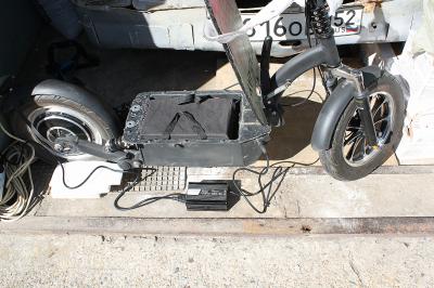

Александр АС

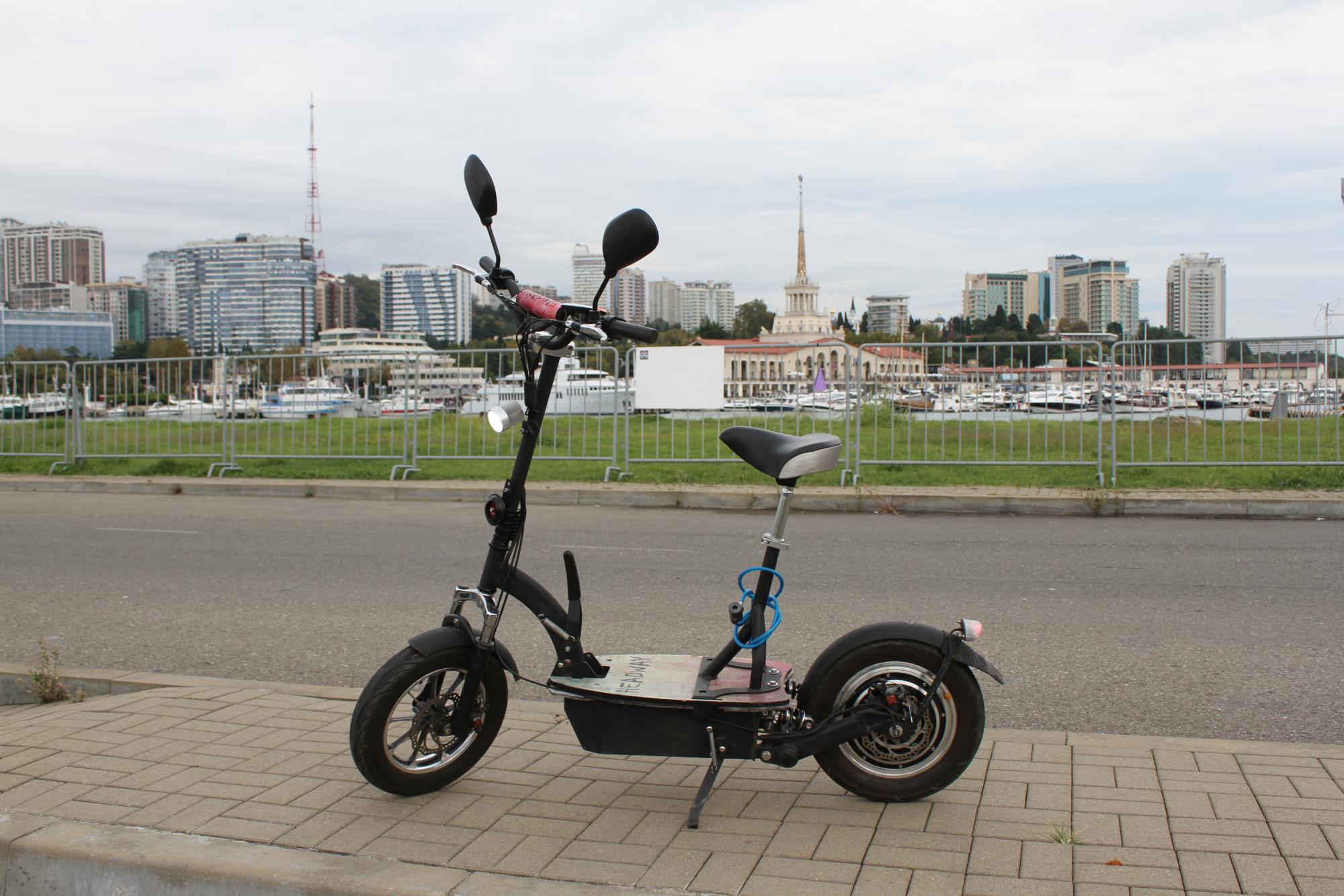

[user]Троллейбус №23[/user], День добрый! Ещё пол года назад при моих 66 кг он спокойной ездой до 40 км проезжал по прямой, жена 54 кг - до 50 км. Да,  конечно за 3 года АКБ ёмкость потерялась в некоторой степени, хотите больше - придётся LiPo батарею делать. И ещё - последняя фотография - так делать нельзя!!! Мотор колесо зальёт водой - всё, считайте откатались! Тем более морская солёная вода - она и те только МК повредит, а ещё активно ржаветь самокат начнёт! Я Вам говорил, что лёгкая гидроизоляция сделана, но это не значит, что у Вас теперь подводная лодка!  :sorry: Только на случай под лёгкий дождь попасть и по неглубокой луже проехаться  :bw:

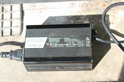

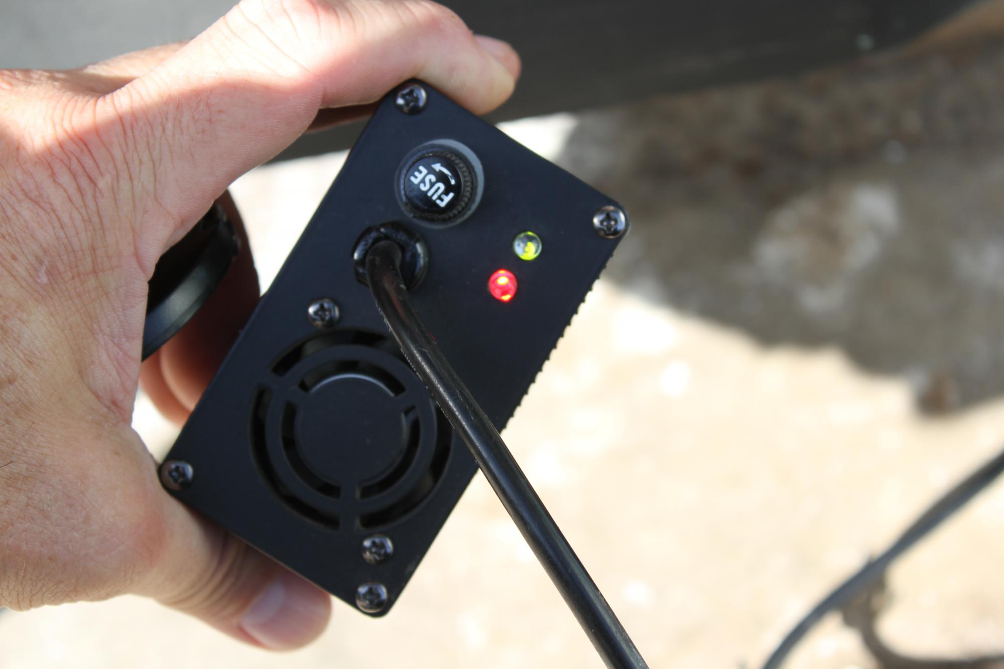

Троллейбус №23
Выехал вечером когда стемнело покататься по своему району. Район "Ареда" в городе-курорте Сочи, улицы Туапсинская и Альпийская. Эти улицы достаточно гористые. Аккумулятор самоката был заряжен до зелёного огонька на зарядном устройстве. Самокат бодро брал все подъёмы этих улиц ровно до пяти км пробега, потом перестал дотягивать даже до середины сто метровых горок... Потом накатал ещё пять км, но только по прямым дорогам и всё, оставалось только доехать до гаража к розетке. Мой вес - 100 кг.

saska
Есть ли там бмс? Может разбежались ячейки... У меня с 2010 лежат пакеты LIFE на 20Ач, так еще 18Ач выдают.

Троллейбус №23
#1198
BMS (Battery Manage System) представляет собой электронное устройство для контроля за состоянием батареи, в наиболее развитых BMS реализованны следующие функции:
1. Защита от переЗАРЯДА,
2. Защита от переРАЗРЯДА,
3. Балансировка,
4. Защита от короткого замыкания,
5. Защита от длительного превышения разрядного тока.

saska
Если даёте резкий газ и бывает, что всё отрубается, то это скорее всего бмска уходит в защиту. А по горам лучше всего с подвесным двигателем. У меня такой же почти самокат, пробовал и так и так, с подвесным намного лучше только цепи быстро изнашиваются и шумит в сравнении с мотор колесом.
SkeptiK
Не слушайте сказки продавца. Исправная батарея 20Ач под 66 килограммами проезжает 50. А судя по его риторике - прекрасно он знал что там не все в порядке. После того как батарейка перестанет нормально ехать даже по прямой - разобрать, замерить напряжение каждой ячейки, написать сюда полученный результат. Визуально проверить ячейки на деформацию.
Добавлено 13 Окт. 2019 в 11:45
Исправная lifepo4 за три года теряет не более 5%
