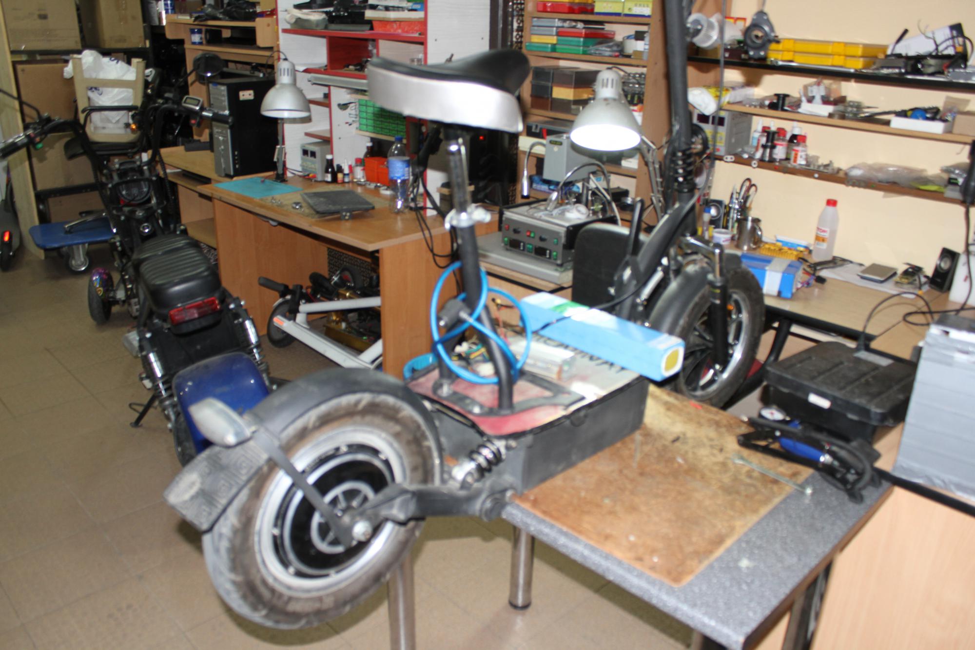

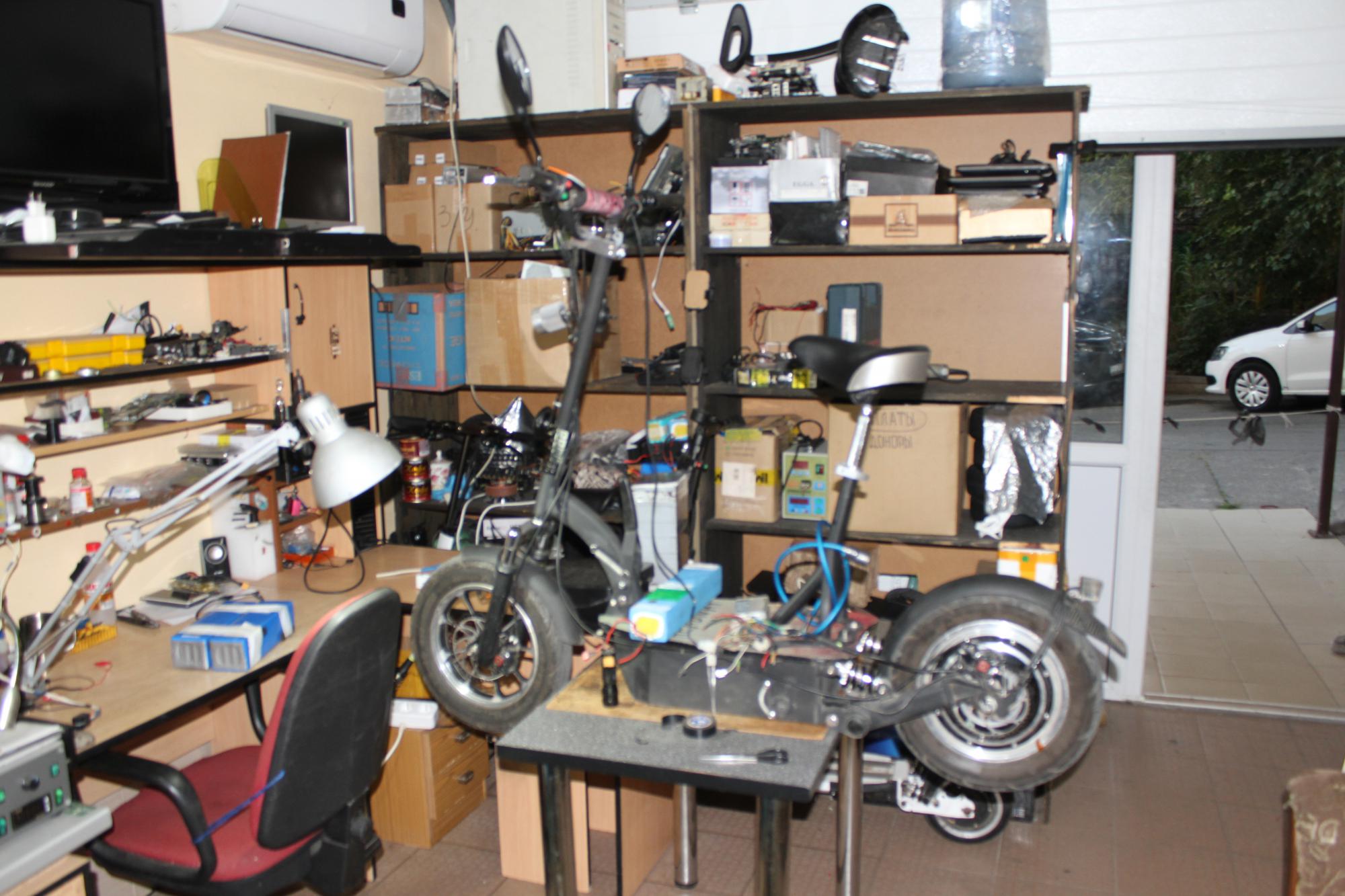

Сегодня после обеда нашлось свободное время и я решил поехать в мастерскую по ремонту электросамокатов.
1
2
3
ДЛЯ ГОРНЫХ ДОРОГ - ТОЛЬКО ПОЛНЫЙ ПРИВОД!
Троллейбус №23

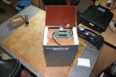

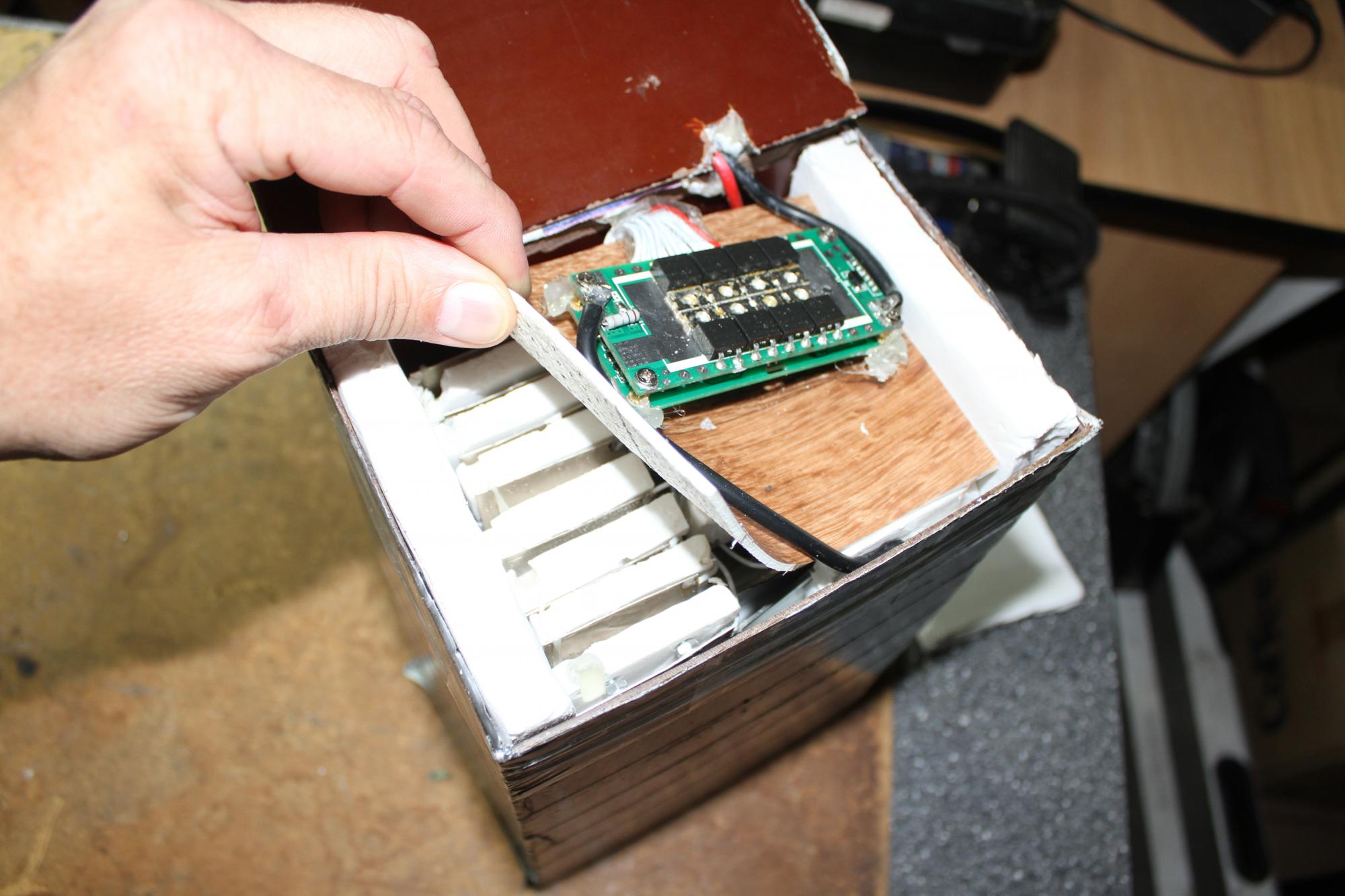

Аккумулятор вскроют и проверят на работоспособность каждый элемент.

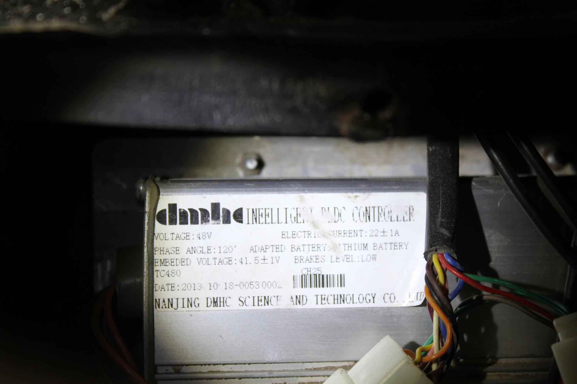

NANJING DMHC SCIENCE AND TEHNOLOGY CO., LTD
CONTROLLER
VOLTAGE: 48V
ELECTRIC SURRENT: 22+-1A
PHASE ANGLE: 120C
ADAPTED BATTERY: LITHIUM BATTERY
EMBEDED VOLTAGE: 41,5+-1V
BRAKES LEVEL: LOW
TC480 CH25
DATE: 2013 10 18-00530002

Интересно! Как найти точно такой же контроллер в интернете, по каким ключевым словам его искать?!!!
SkeptiK
Не нужен вам такой же. Этот мотор создан для бОльшего. Причём он хорошо работает практически с любым контроллером. Синусный конечно лучше всего. От 35А. У меня был долго на 60, потом на 80, сейчас вообще 7230 от Келли. Но я и не 100кг в Сочи. Температурный режим другой.
А что с вашим то?

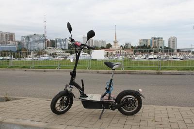

#1229

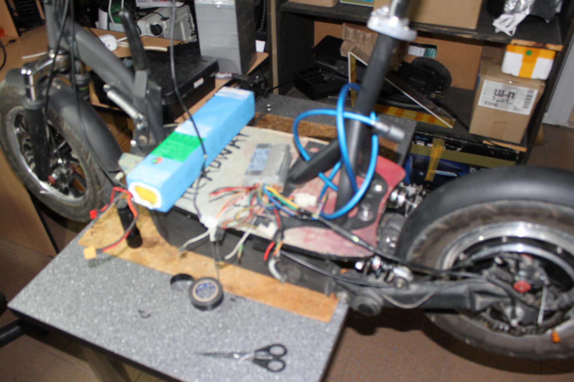

В ремонтной мастерской для пробы поставили другой бывший в употреблении и более слабый контроллер и самокат реально поехал и намного лучше, чем на этом старом. Стал брать горки и бодрее разгоняться с места. До этого приходилось отталкиваться ногой и не раз... Теперь стоит вопрос, какой новый контроллер лучше всего установить для этого мотора в данный момент?!!!
Что за мотор установлен на этом самокате, какая его максимальная мощность?!!! В ремонтной мастерской сказали, что он ведёт себя, как 350 Ватт.
P. S. По Сочинским горам и с нагрузкой на электросамокат более 100 кг необходим только полный привод (2Х2)! Вчера лично попробовал полноприводную самоделку с моторколёсами по 350 Ватт и чуть большими по диаметру, чем у "HEADWAY". С места просто "рвёт", забирается практически на любую вертикальную горку, берёт любые Сочинские асфальтовые подъёмы.
Я ТОЛЬКО ЗА ПОЛНЫЙ ПРИВОД ДЛЯ ЭКСПЛУАТАЦИИ ЭЛЕКТРОСАМОКАТА НА ЧЕРНОМОРСКОМ ПОБЕРЕЖЬЕ КАВКАЗА!!!

SkeptiK
#1230
Максимальная мощность мотора  это условное понятие в электротранспорте. Я меня ЭТОТ ЖЕ мотор работал в конфигурации 80А батарейного при напряжении до 84в (20s li ion). Больше 6 кВт на разгоне.
Добавлено 17 Окт 2019 в 08:17
Как определили что контроллер более слабый? Может быть в вашем хитрожопый продавец шунт подпилил, чтобы проблемы с батареей не вылазили.

#1231
Для пробных испытаний взяли контроллер от маленького самоката и самокат поехал очень даже бодро.

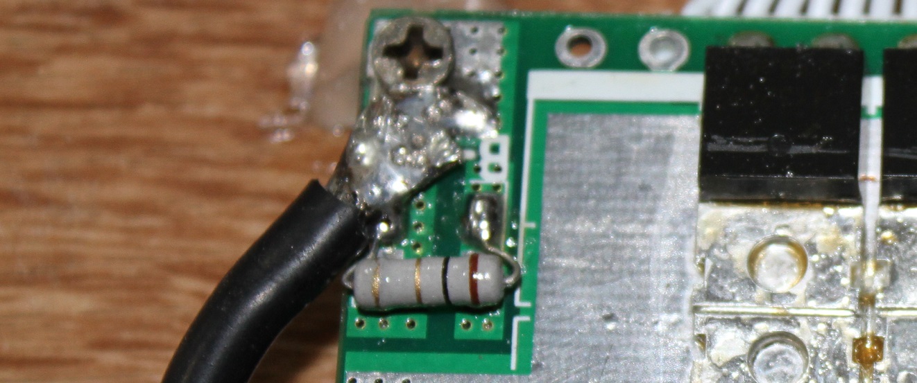

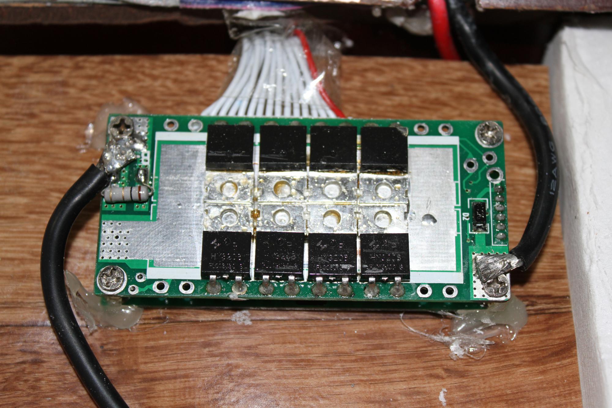

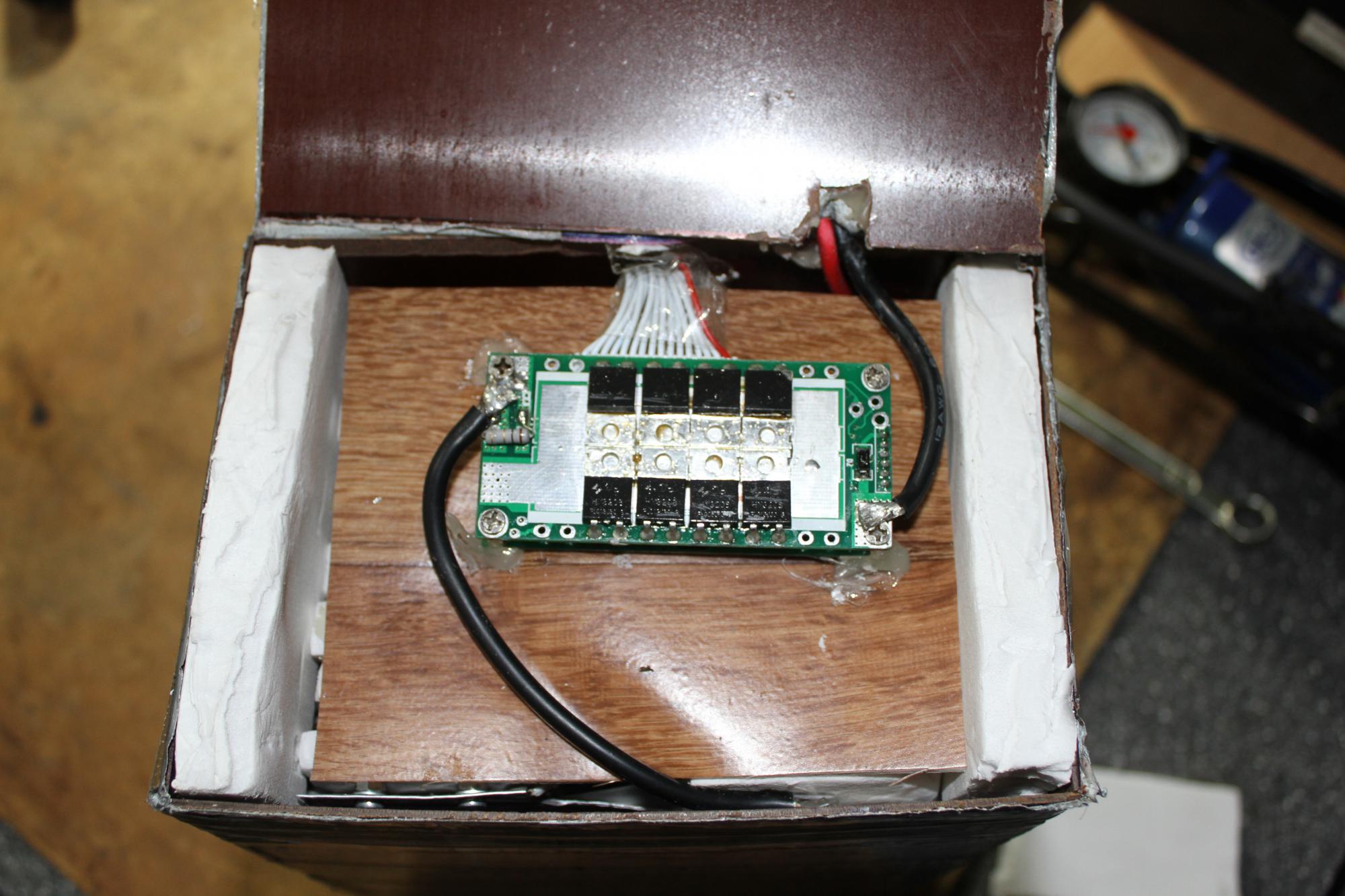

В батарее для чего-то впаян резистор слева рядом с чёрным проводом... Батарею отдал в ремонт.
Троллейбус №23
Сегодня в мастерской установили новый контроллер "48В - 30А", самокат с места "рвёт" асфальт и достаточно бодро въезжает на горку! Жду ремонта своего аккумулятора, чтобы можно было поехать и проверить дальность пробега по прямой и самое главное - это "взятие" моей горы, где я живу и где находится гараж с электрической розеткой. В данный момент рассматриваю варианты установки переднего ведущего колеса на свой "HEADWAY-3", чтобы был полный привод (2Х2), а по-другому никак - это город-курорт Сочи и он совсем не плоский, только его центральная часть!

По поводу резистора на плате в аккумуляторе, в мастерской мне сказали, что его припаяли, чтобы "обмануть" BMS, для того чтобы максимально дать заряд в аккумулятор с неисправными элементами.

для точки отсчета: когда я продавал батарею от такого же самоката, я разобрал ее и сфотографировал внутри со всех сторон, чтобы было видно пакеты, но самое главное - я провел разряд аккумулятора и сфотографировал значения на пауэрметре в процессе этого разряда. Вот когда так делаешь - никто не скажет что возможно кто-то тут хитрожопый. А когда человек сразу после покупки не может нормально пользоваться самокатом из-за отключения батареи - тут и гадать не надо, кто-то где-то аккуратно промолчал (читай:ввел в заблуждение).
