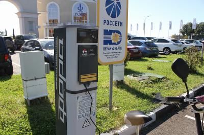

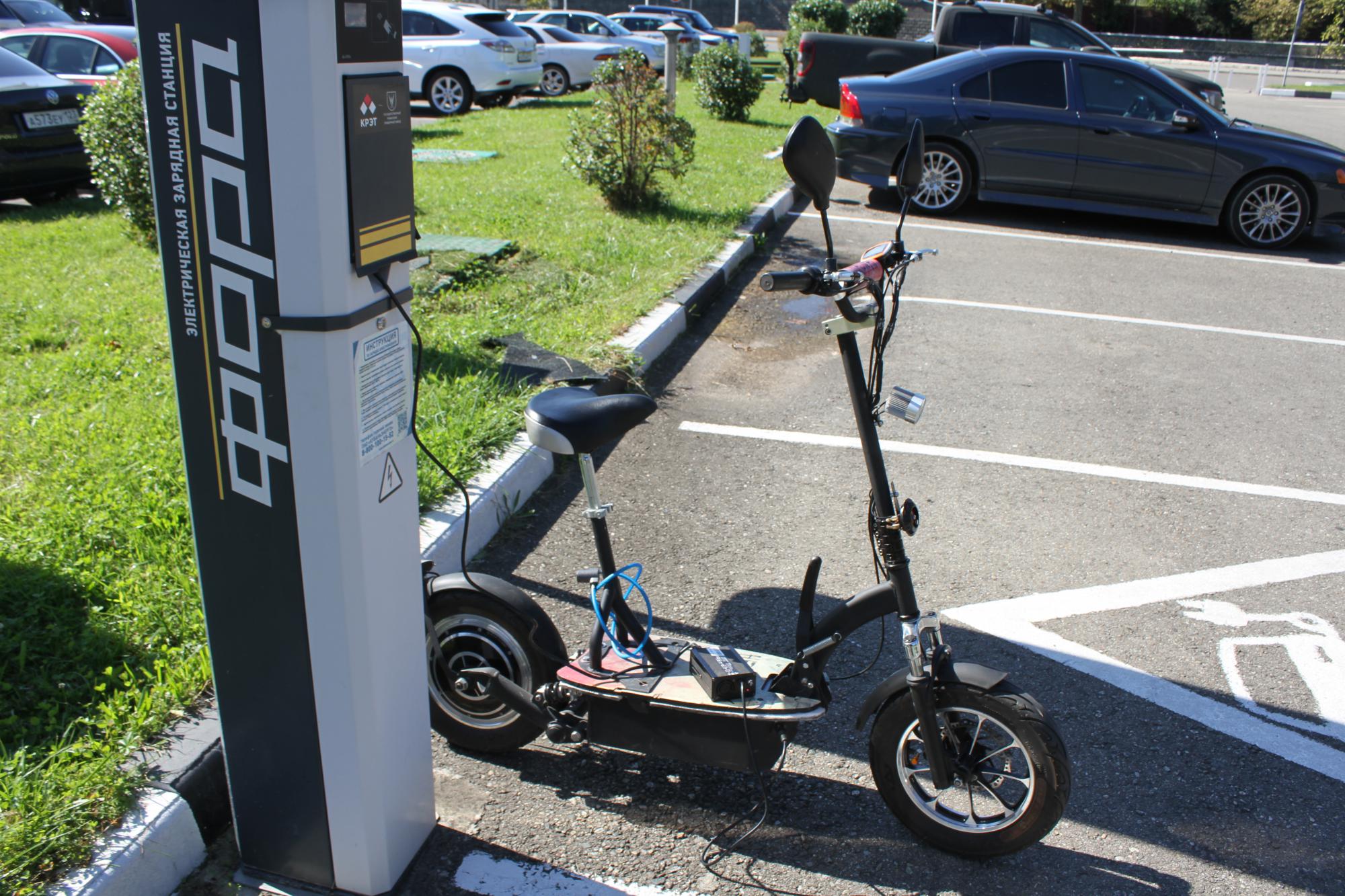

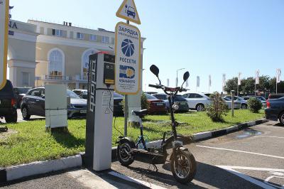

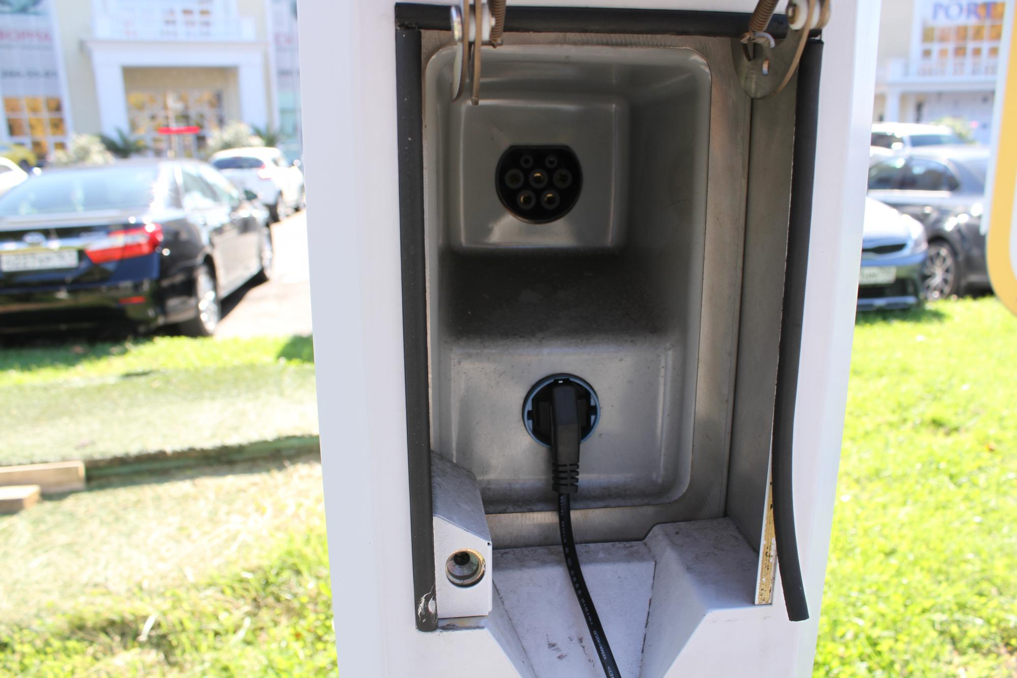

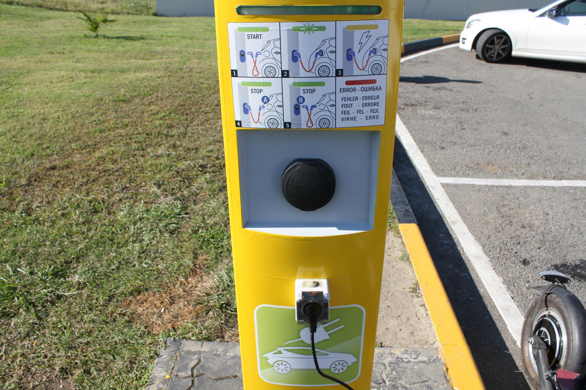

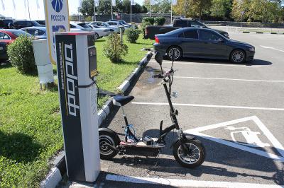

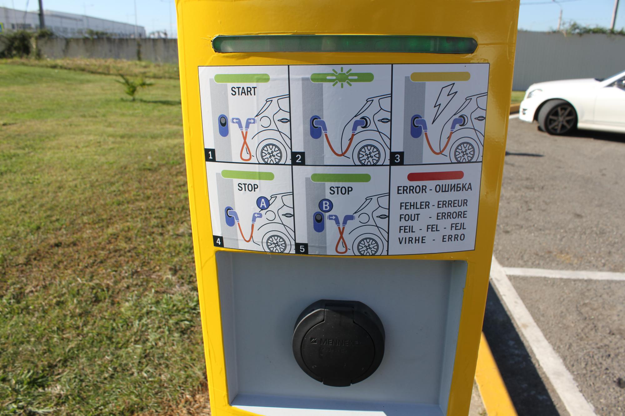

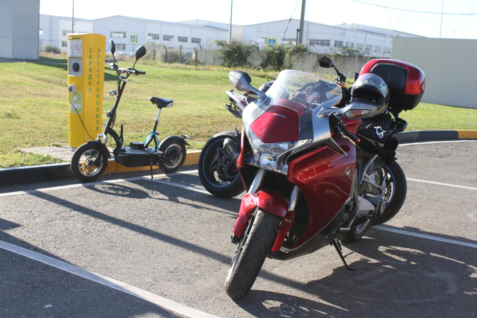

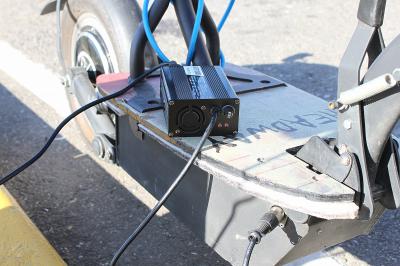

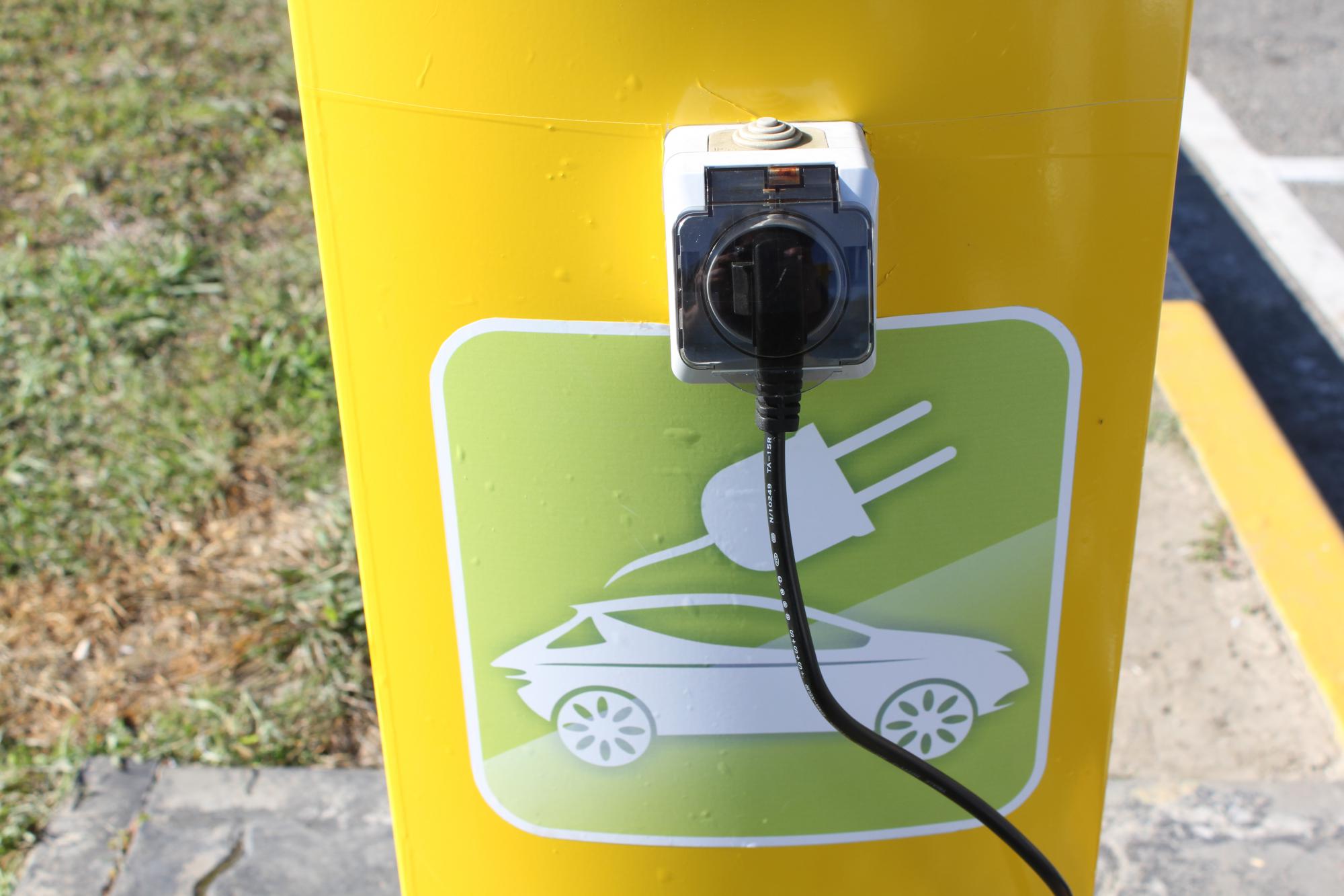

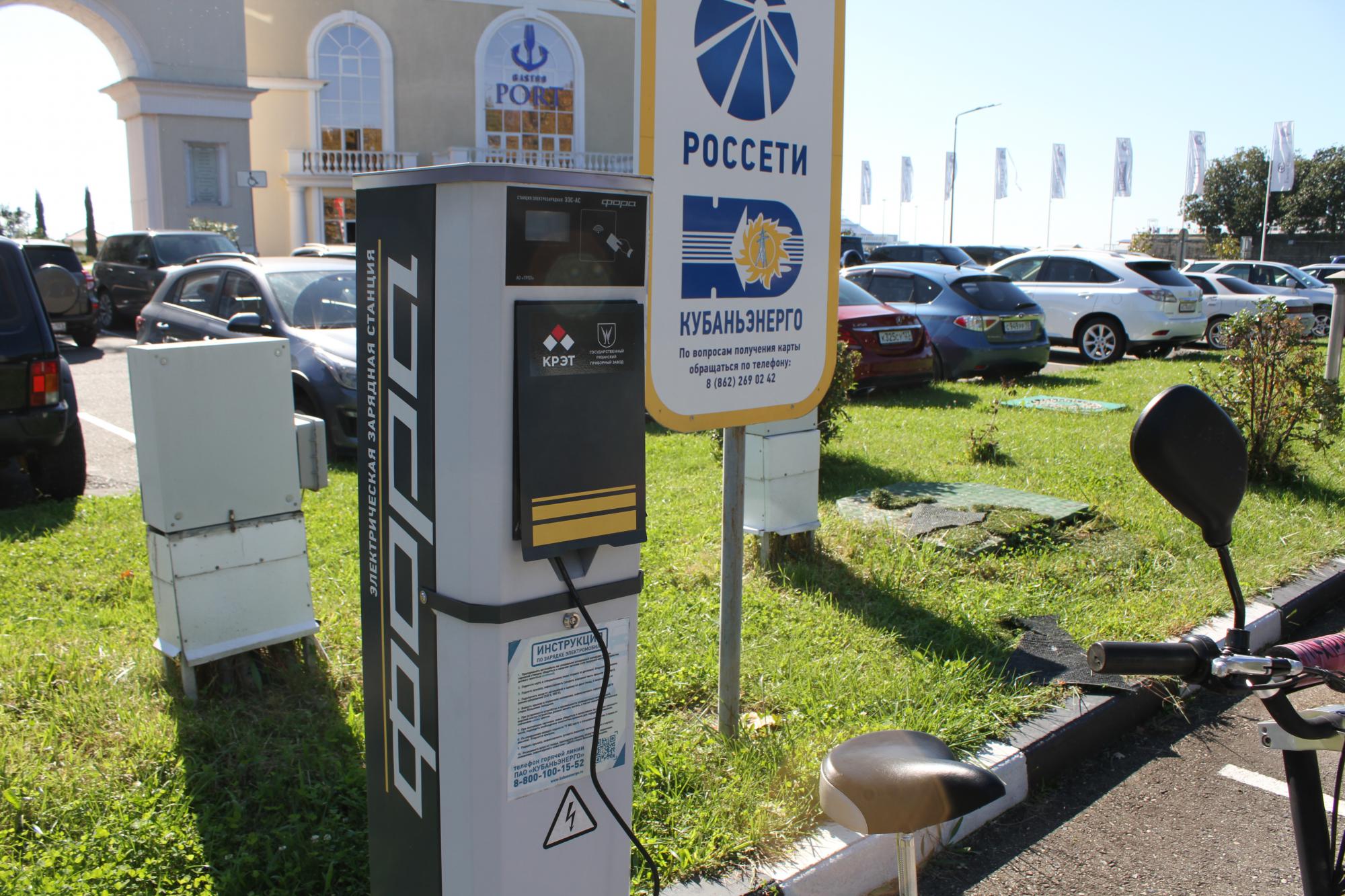

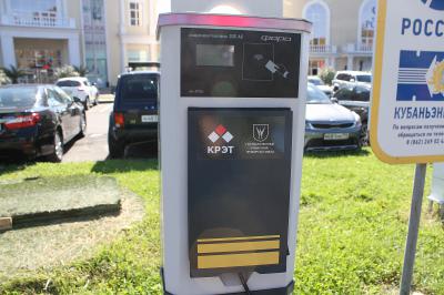

Интересным было то, что тот самый зарядный аппарат на территории ОАО "КУБАНЬЭНЕРГО" (РОССЕТИ) в городе-курорте Сочи не открыл при помощи электрической карты "ФОРА" свою потайную дверцу за которой была спрятана та самая спасительная электрическая розетка, та самая, которая мне просто необходима после дневных пробегов по городу, чтобы у неё подзарядиться и не тащить самокат на себе в гору, где я живу...
Ладно, не беда. Я позвонил по номеру на аппарате зарядки и попросил отремонтировать его пожалуйста. Мне пообещали это сделать.
Мне подсказали, что в Морском порту на парковке есть такая же зарядная станция и я сразу же поехал туда, чтобы проверить её работоспособность. И, о ЧУДО! При подносе карты, дверца аппарата действительно открылась и моему взору предстала самая настоящая электрическая розетка на 220 ВОЛЬТ!!!

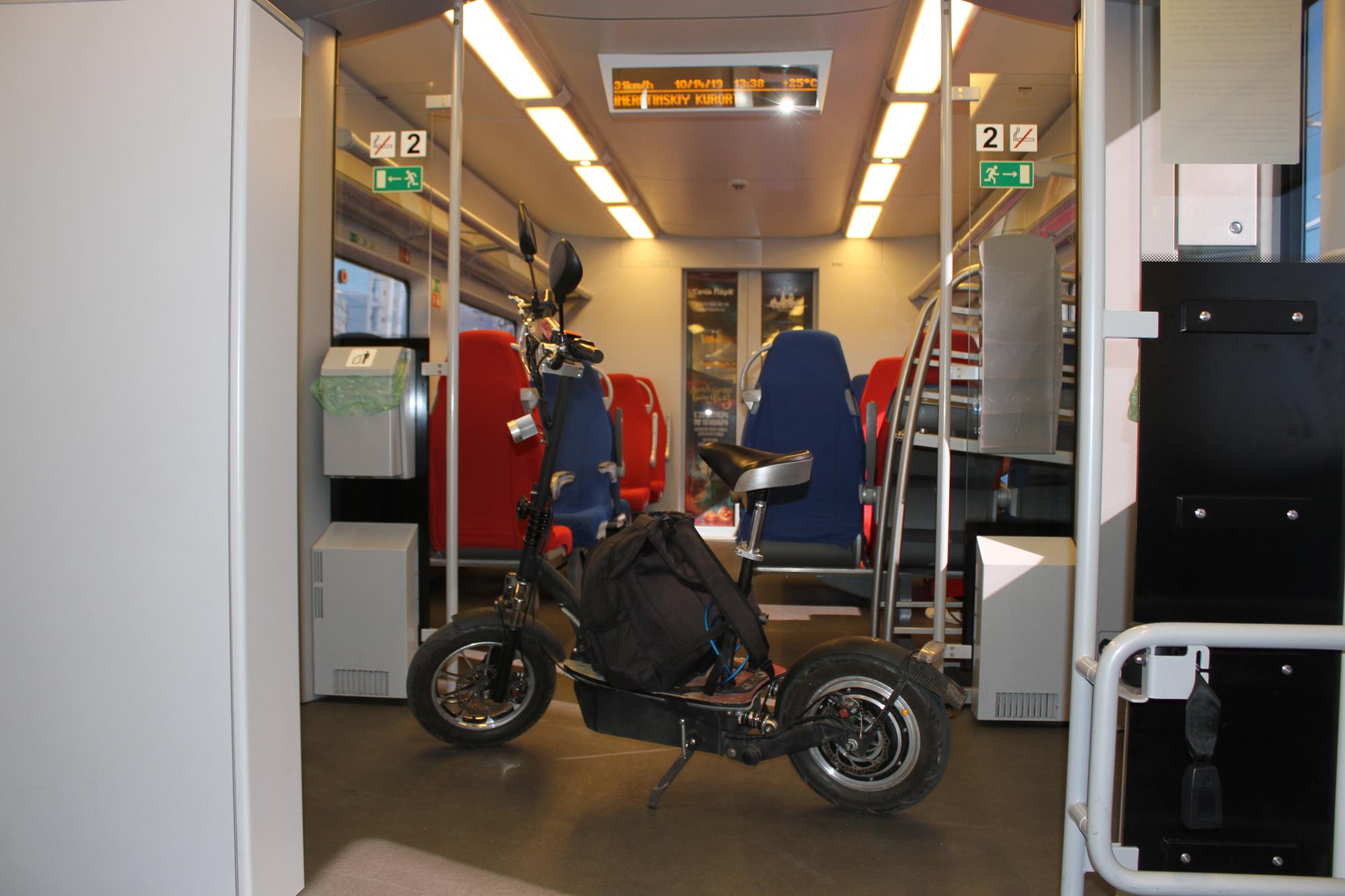

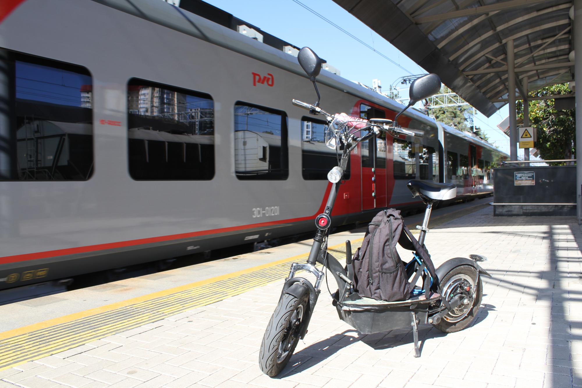

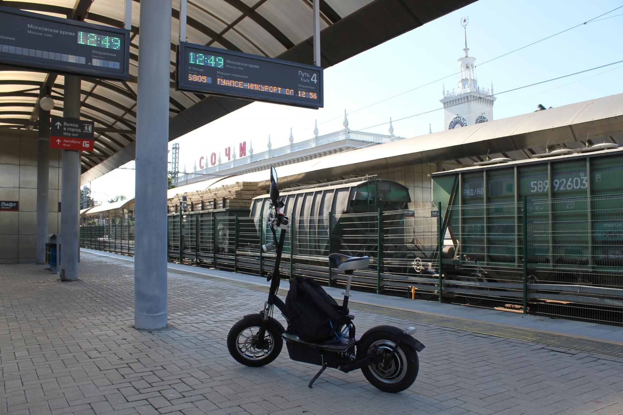

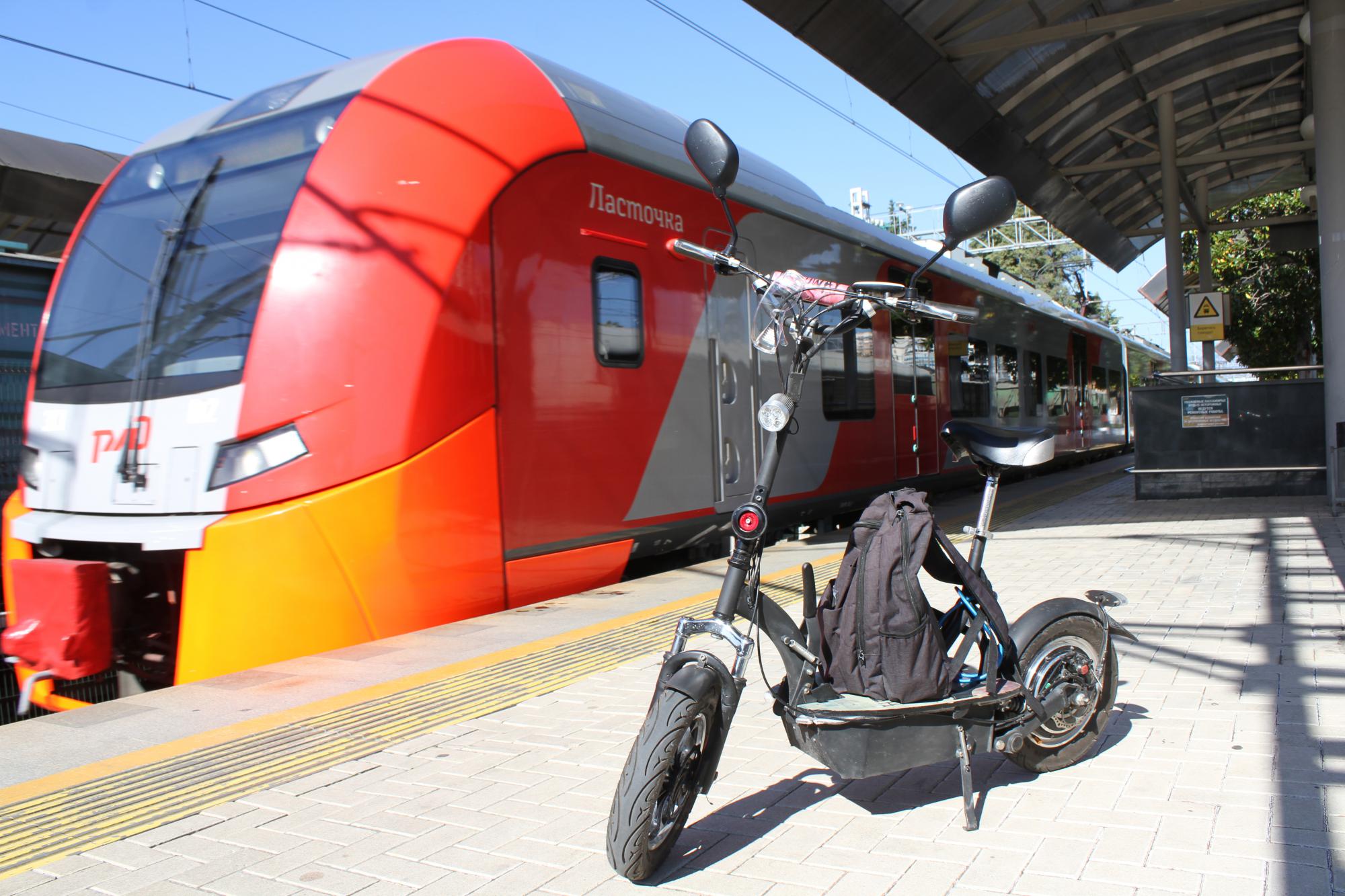

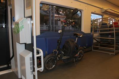

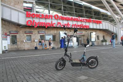

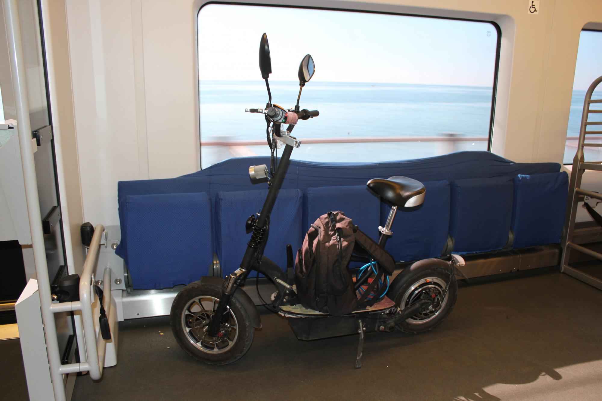

Мне было очень интересно узнать, пустят ли меня с самокатом на ж/д вокзал в электричку. Да, пустили через рамку и в кассе продали два билета, мне и моему Другу - Самокату! Ему оказалось немножко дешевле. И вот мы с ним на перроне в ожидании и потом в самой электричке мчимся вдоль Черноморского побережья ещё немножко южнее, а именно в Олимпийский парк.

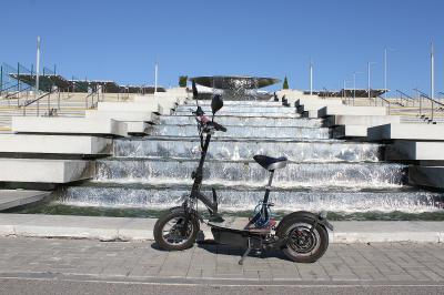

И вот мы с Другом моим Самокатом в Олимпийском парке!

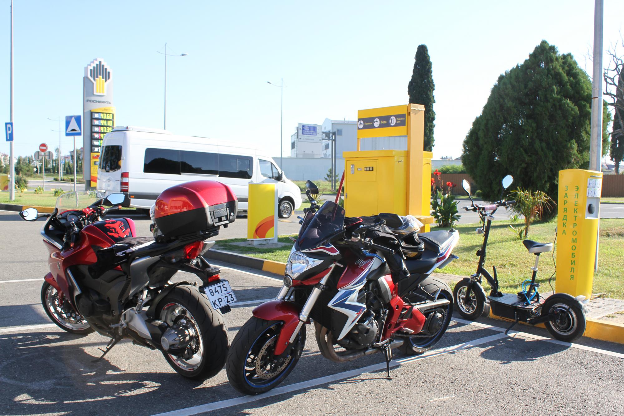

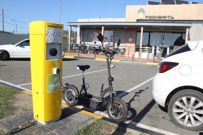

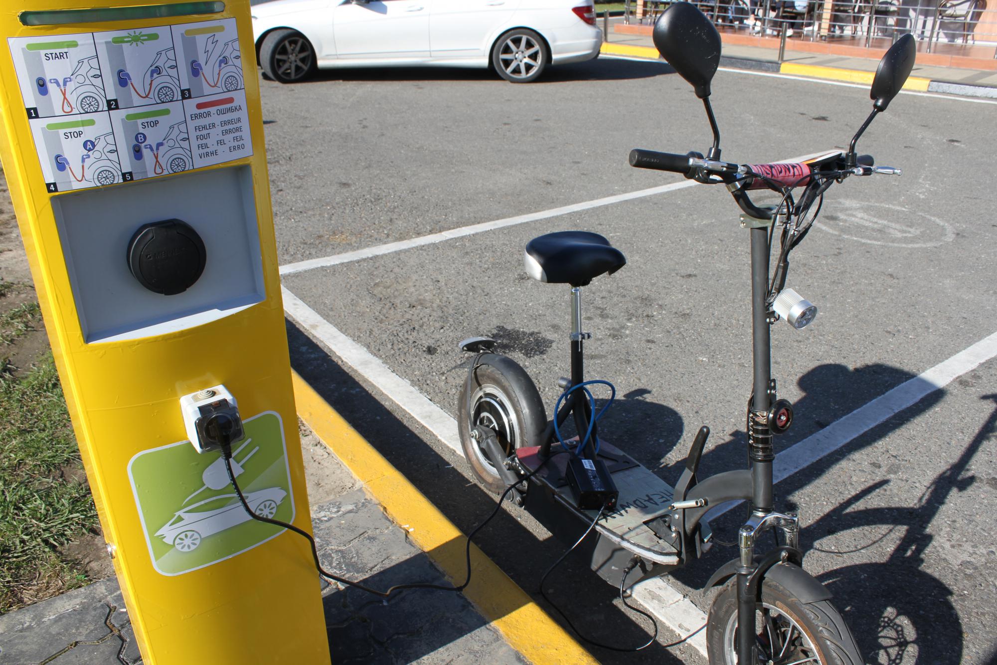

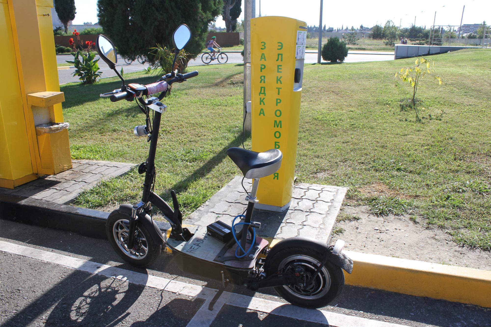

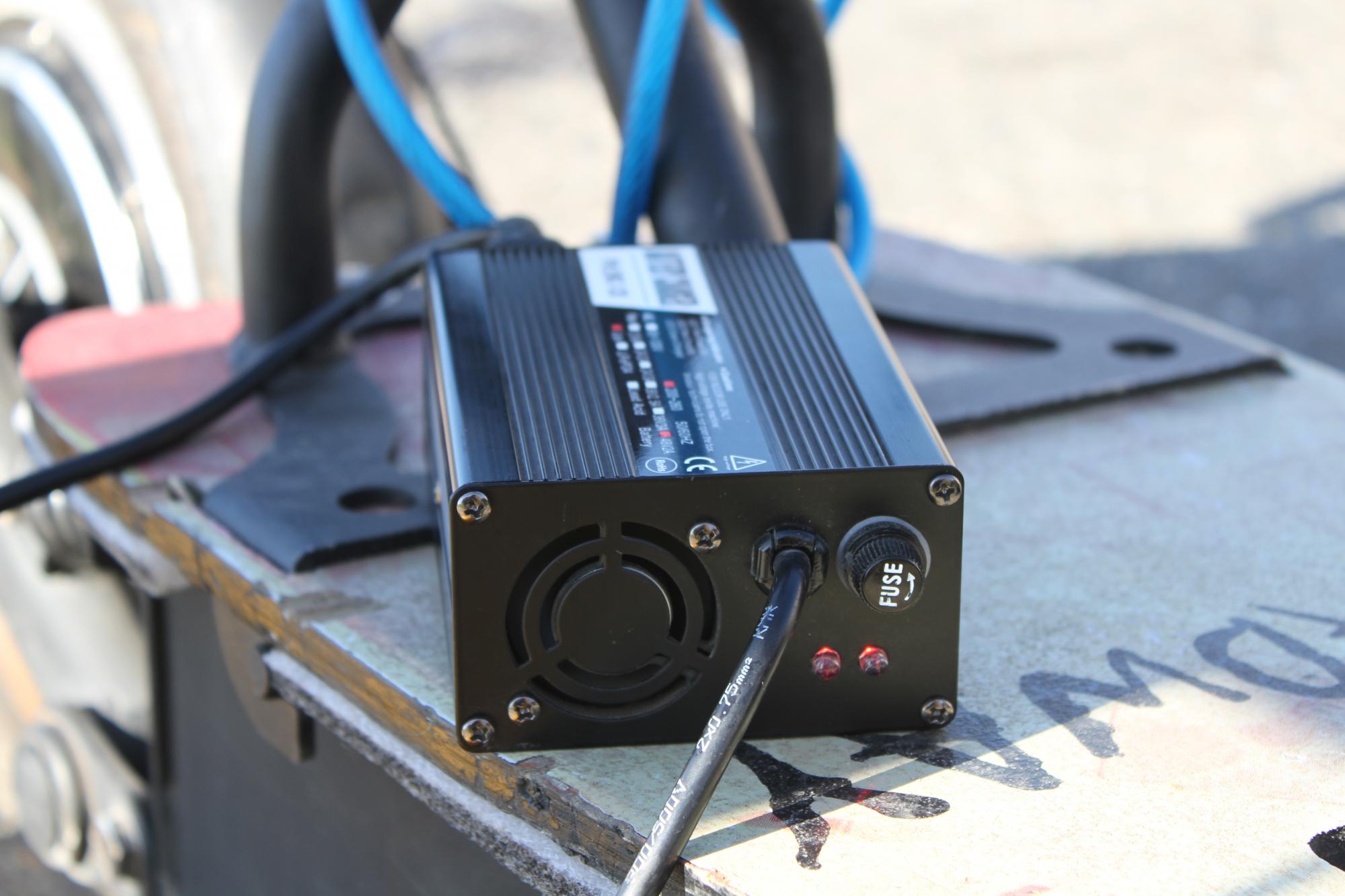

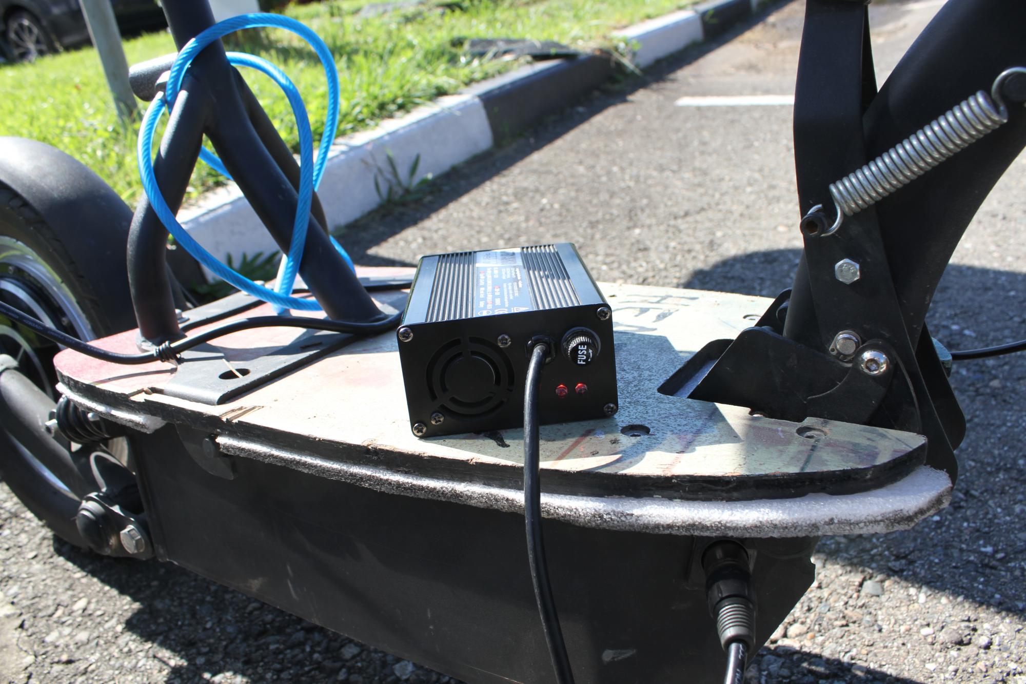

В Олимпийском парке на АЗС "РОСНЕФТЬ" нашёл аппарат для зарядки электромобилей и на нём моя Драгоценная Электрическая Розеточка на 220 Вольт и всё БЕСПЛАТНО!

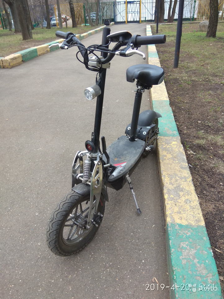

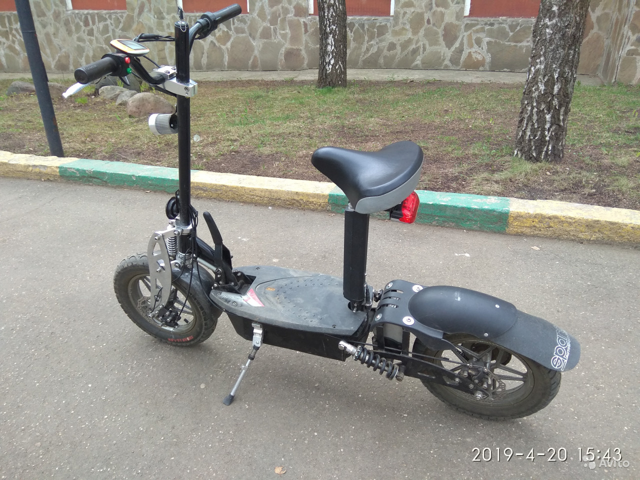

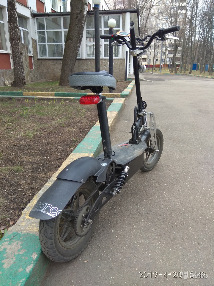

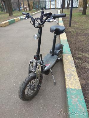

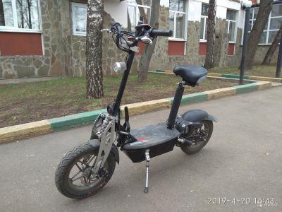

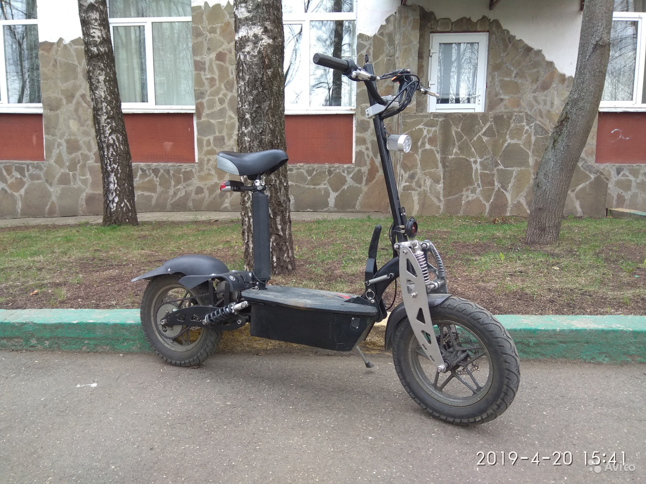

Я уже рассматриваю покупку электросамоката "HEADWAY 2". На "АВИТО" есть вот такое предложение:
Б/У электросамокат в отличном состоянии. Технические характеристики:
Рама - сталь,
Сиденье - есть,
Диаметр колес (дюйм) - 14,
Мощность безколлекторного электродвигателя (Вт) - 1000,
Тип аккумулятора - LFP (Литий-железо-фосфатный),
Емкость аккумулятора (Ам/ч) - 12,
Время полной зарядки (ч) - 4,
Пробег на одном заряде (км) - до 25,
Максимальная скорость (электротяга км/ч) - 55,
Информационная панель - ЖК-дисплей (LCD),
Тормозная система - дисковая,
Амортизация - двухподвес,
Руль - классик,
Подкрылки - ластиковые,
Наличие фар - впереди и сзади,
Зарядное устройство - в комплекте 2 шт.,
Максимальная нагрузка (кг) - 140,
Вес (кг) - 37.
