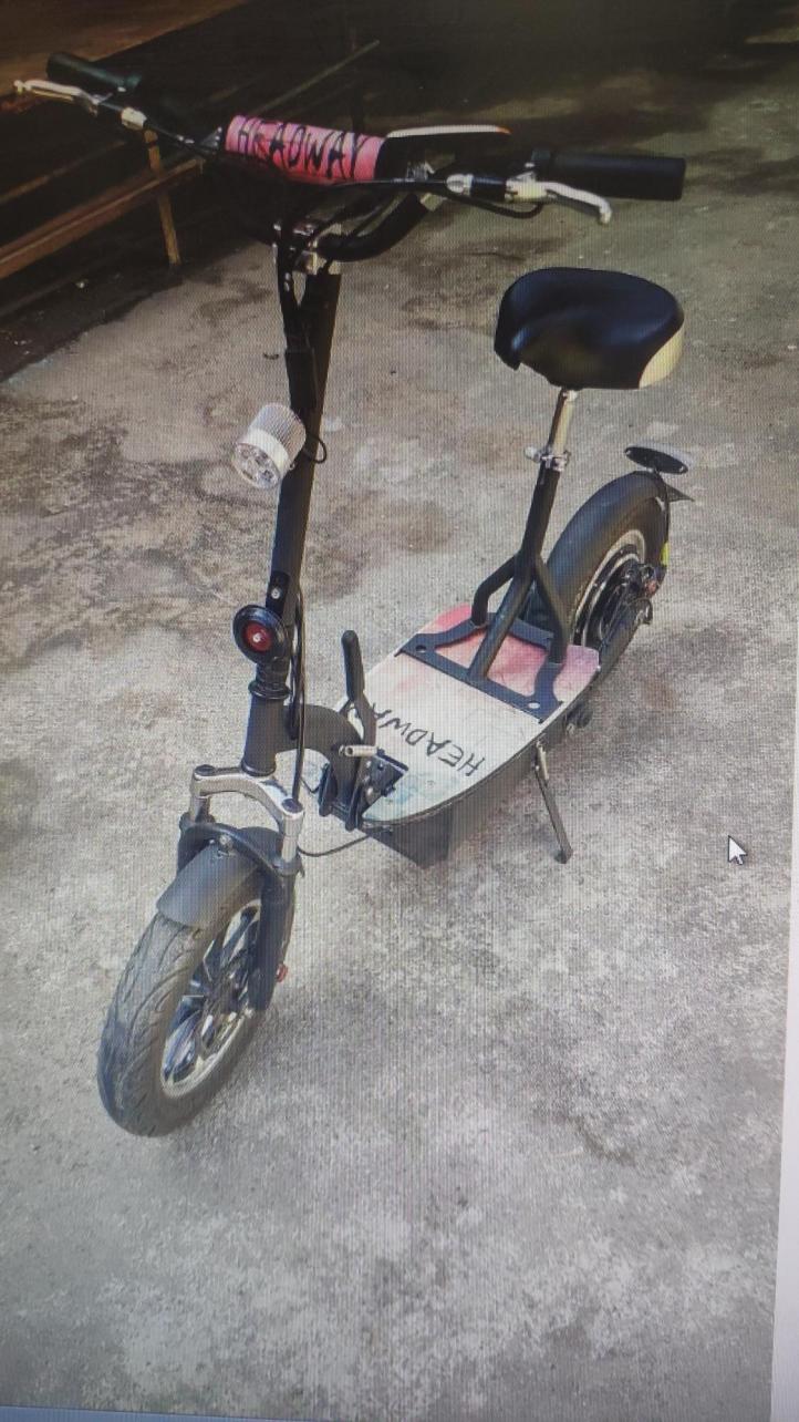

SkeptiK

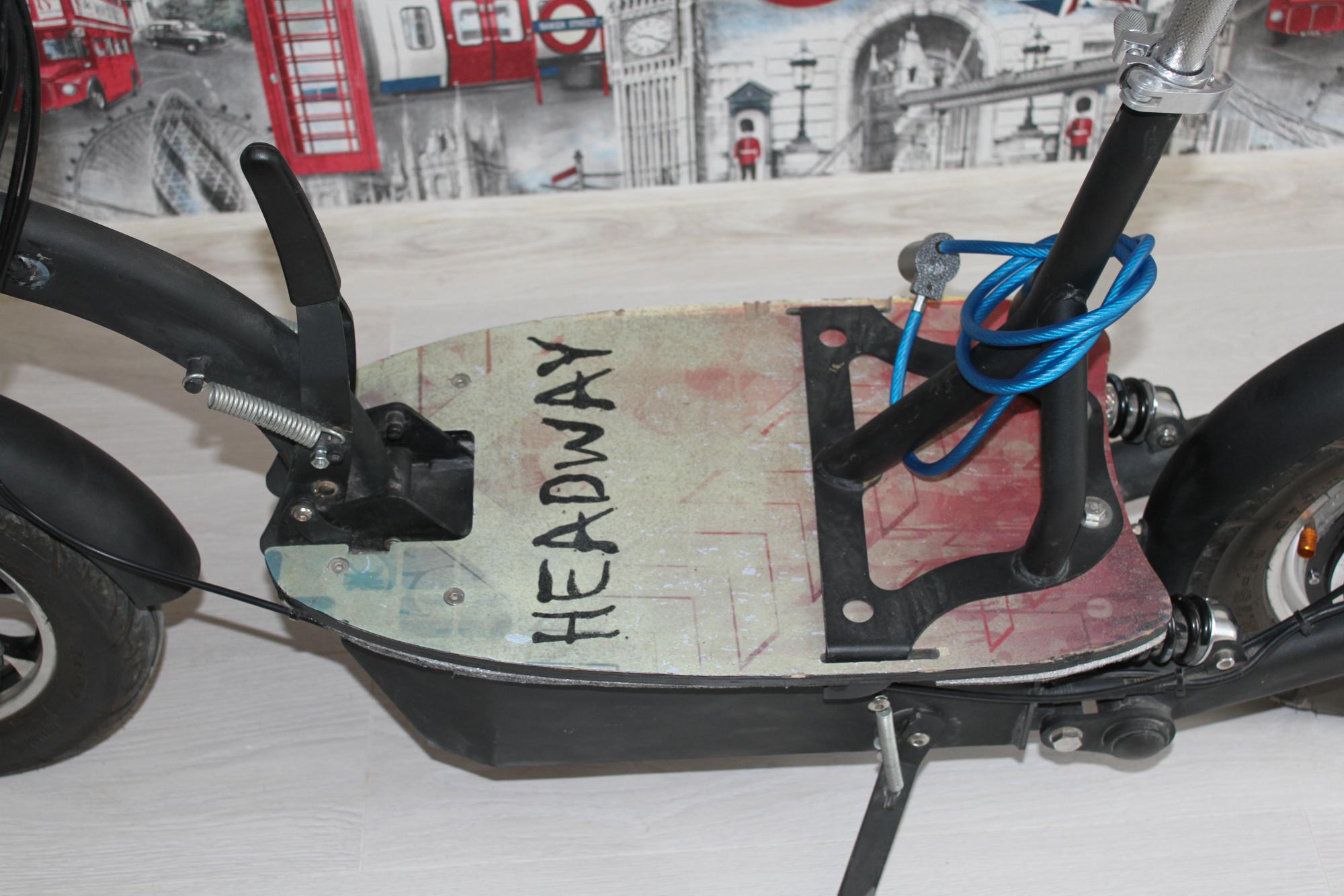

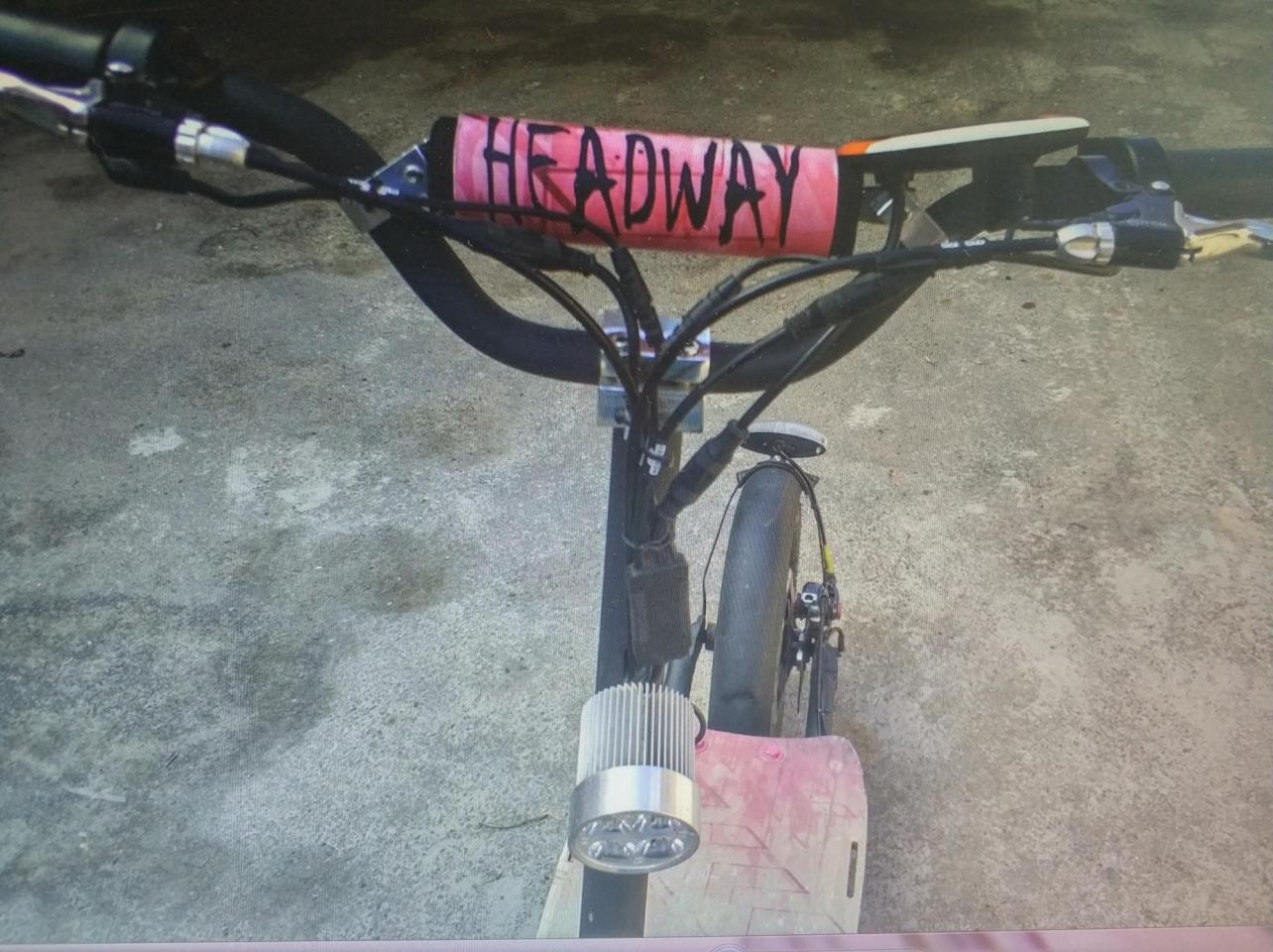

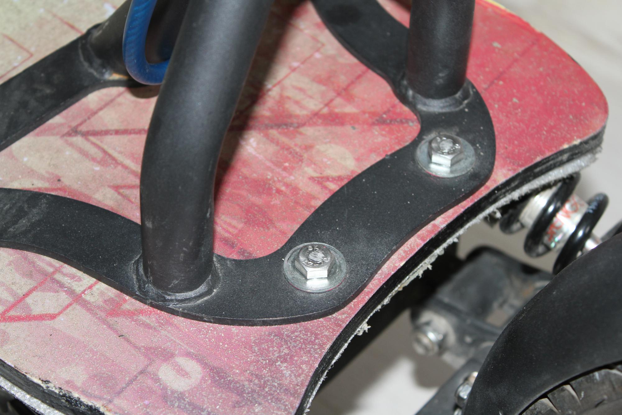

что обязательно сделать с самокатом с картинки: заменить фанерную крышку деки на толстую алюминиевую и зафиксировать на нее площадку гуся, иначе она неминуемо согнется, да и с замкнутым коробом управляемость повышается на порядок.

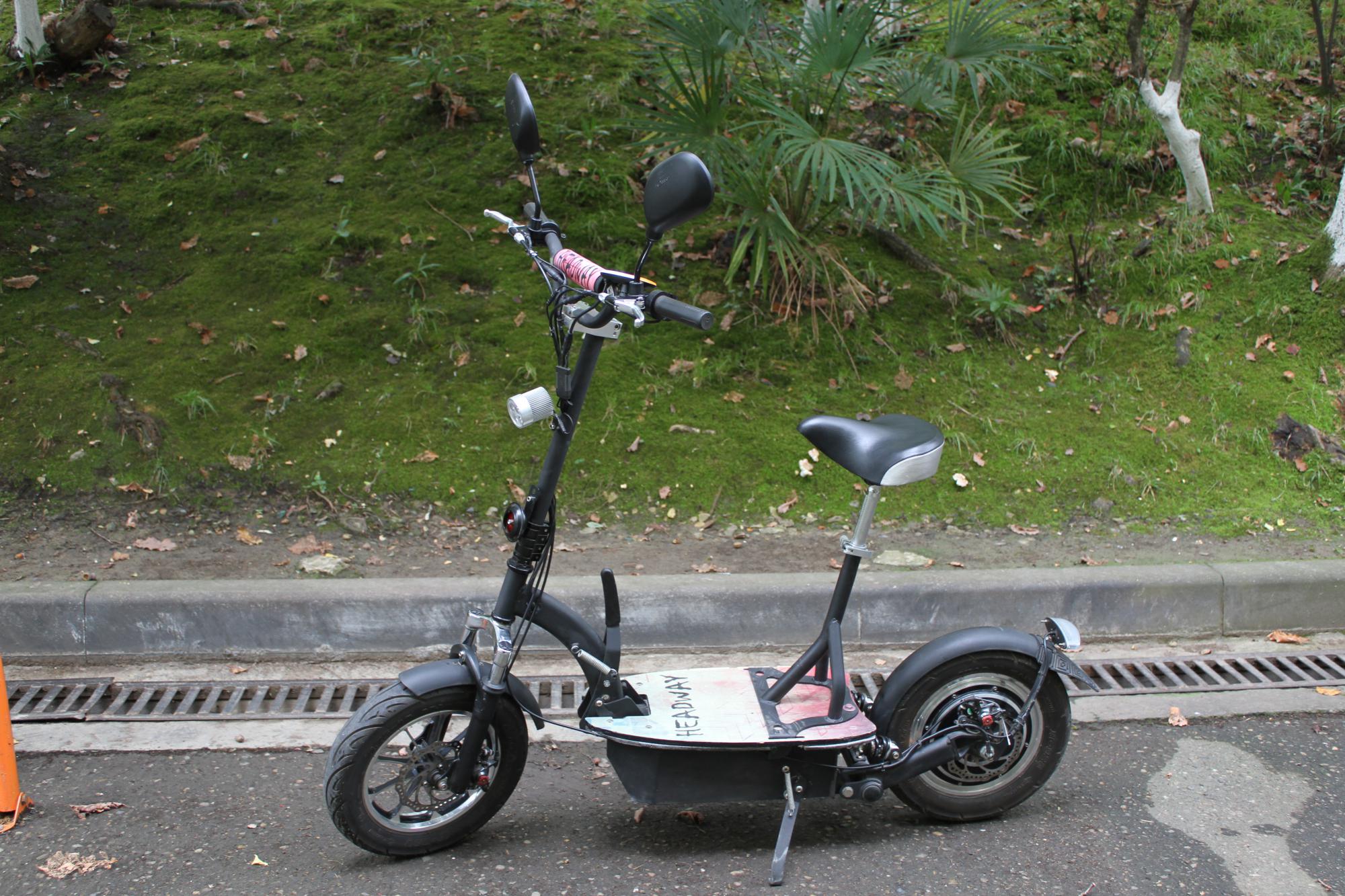

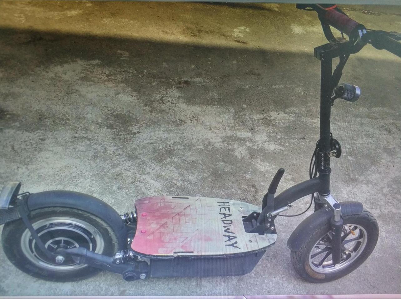

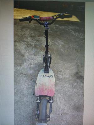

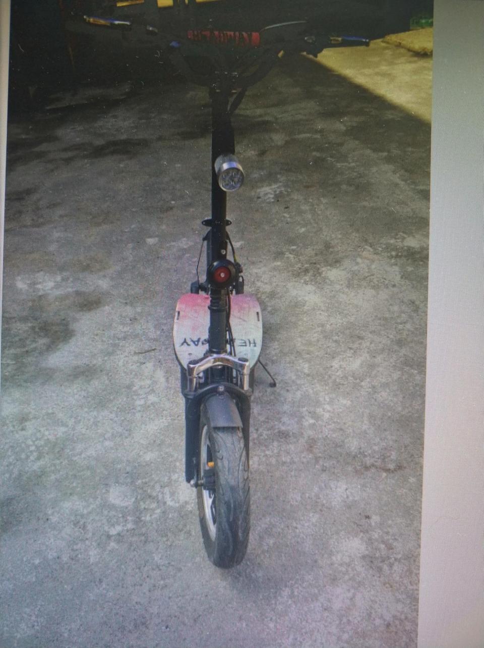

Нашёл на "ЮЛе" в г. Краснодар самокат за 28 тысяч рублей. От Сочи до Краснодара 300 км пути (пять часов на автомобиле туда и пять часов обратно) и обратно ещё 300км, а всего получается 600 км из которых примерно 500 км по горным дорогам, остальное по трассе.
Продавец пишет:
"Идеальное состояние. Мотор-колесо 1000 Вт, заднее. Аккумулятор 48 В, LiFePO4, 20А/ч. Сигнал, фара, стоп-сигнал, включение с ключа. Бортовой компьютер. Сиденье съёмное. Пробег от одной зарядки от 30 до 60 км, зависит от веса и скорости, скорость до 50 км/ч. Вес ездока до 110 кг. 2 тормоза Avid BB-7, регулируемые."

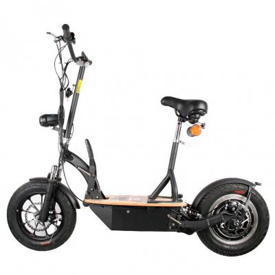

[user]Троллейбус №23[/user], Хедвей вдвое тяжелее и дороже Куги, зато имеет амортизаторы спереди и сзади,
огромный аккумуляторный отсек, куда входят 3 штуки 6-DZM-14.

я вам написал что надо обязательно сделать по железу.
еще при таком весе - если поднимать сиденье высоко, то его подрамник сгибается
по батарее - зарядите полностью и катаясь недалеко от дома узнайте на сколько ее хватает.
У меня 48\20 LifePO4 хватало на 50км по GPS
Добавлено 10 Окт. 2019 в 17:27
еще вспомнил - чтобы устранить люфт механизма складывания (если он есть) - берите пластиковую карту, сверните ее вдвое и подложите между гусем и декой - если толщина подобрана правильно, но ручка складывания придвинется к гусю только кулаком, зато люфт исчезнет полностью

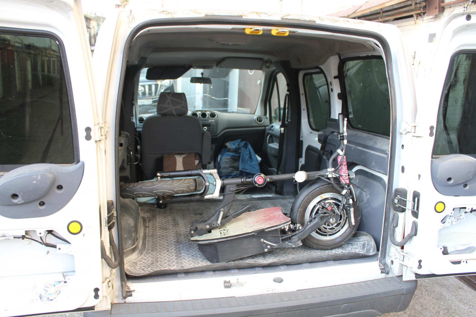

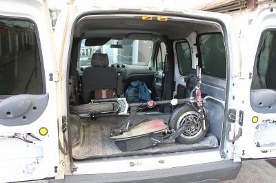

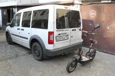

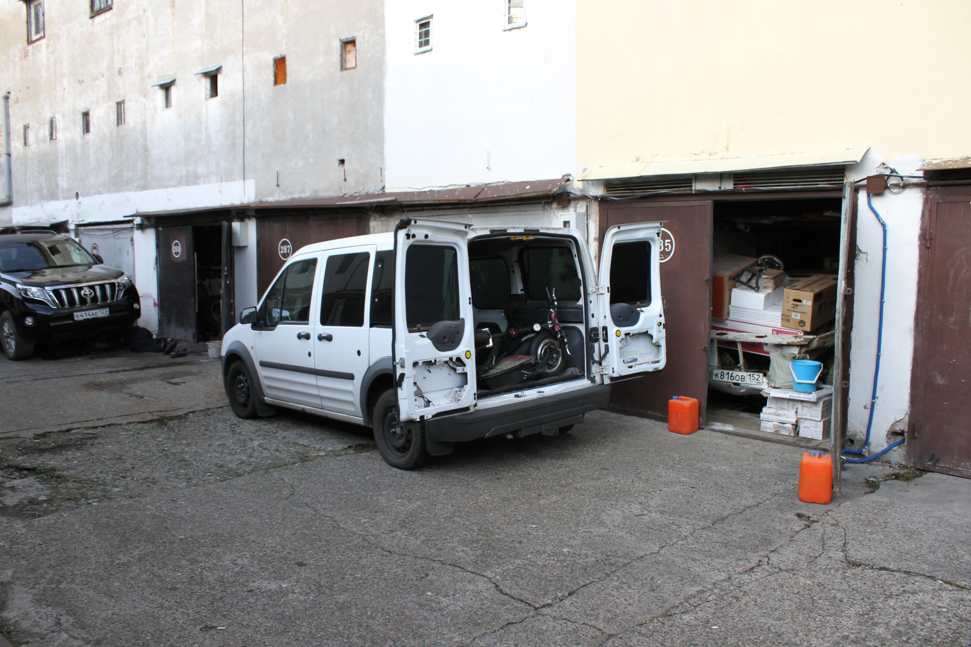

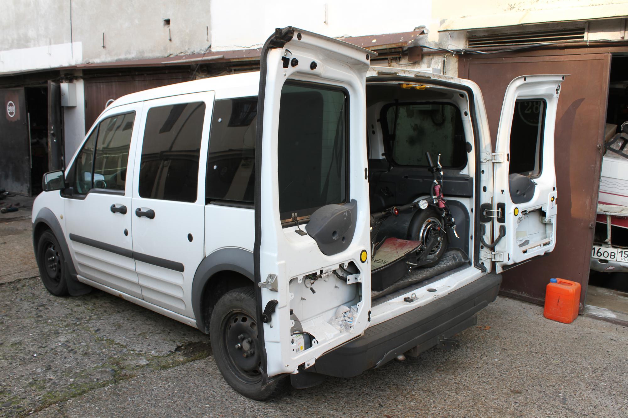

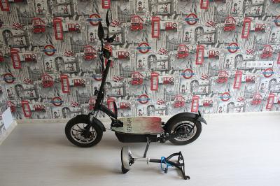

Всем ПРИВЕТ из города-курорта Сочи! Электросамокат "HEADWAY-3" приехал из г. Краснодар ко мне в гараж - это будет, так сказать его ремонтная зона и место зарядки. Ещё есть место в квартире, но это только стоянка и зарядка. Все ремонтные, моечные и другие "грязные" дела будут происходить именно здесь, в моём гараже. "ФОРДовский" дизельный фургончик за один светлый день преодолел чуть больше шестисот км горных серпантинистых дорог Черноморского побережья и немножко ровной трассы от Горячего Ключа до Краснодара и обратно. Всё, самокат у меня и я начинаю его эксплуатацию!

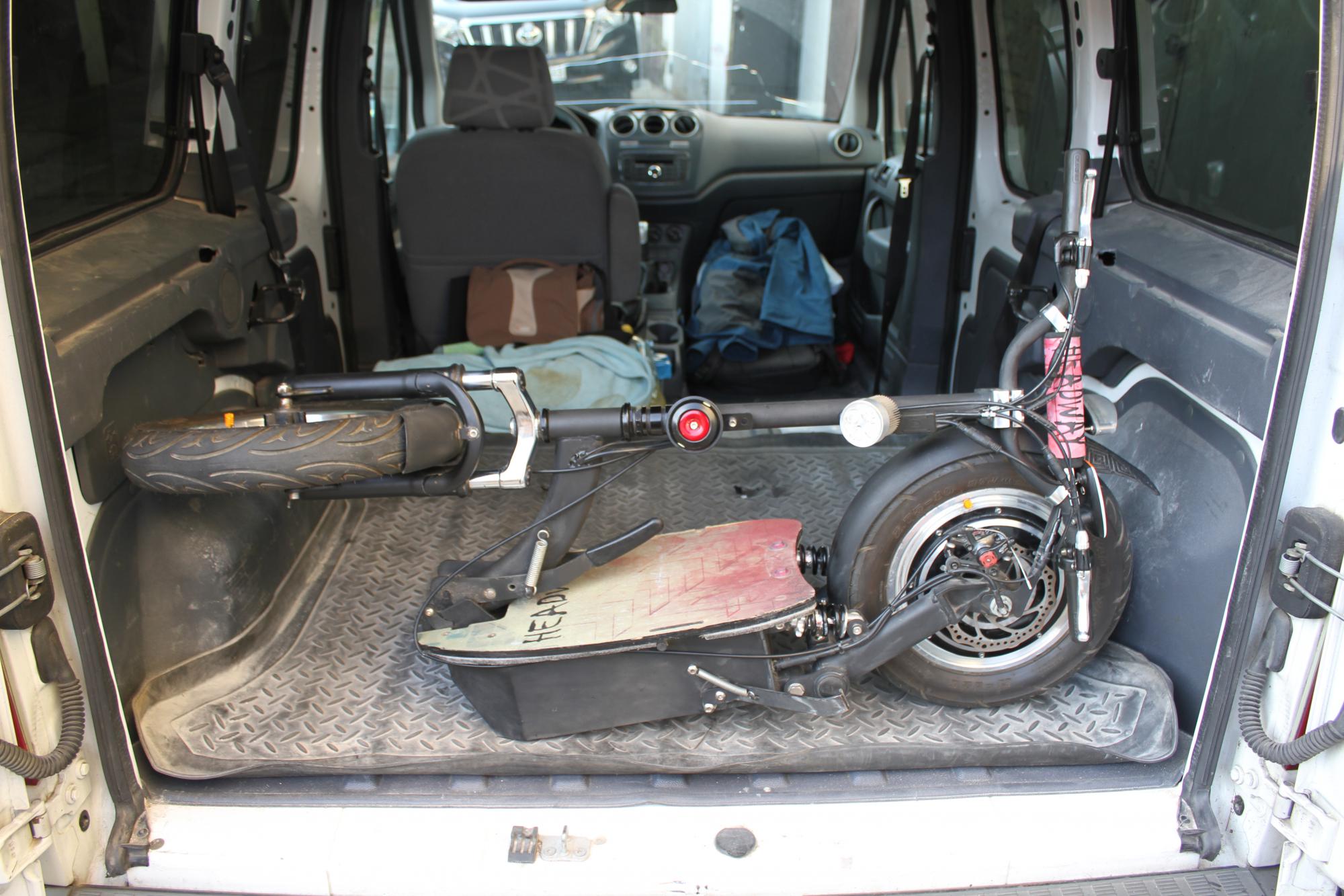

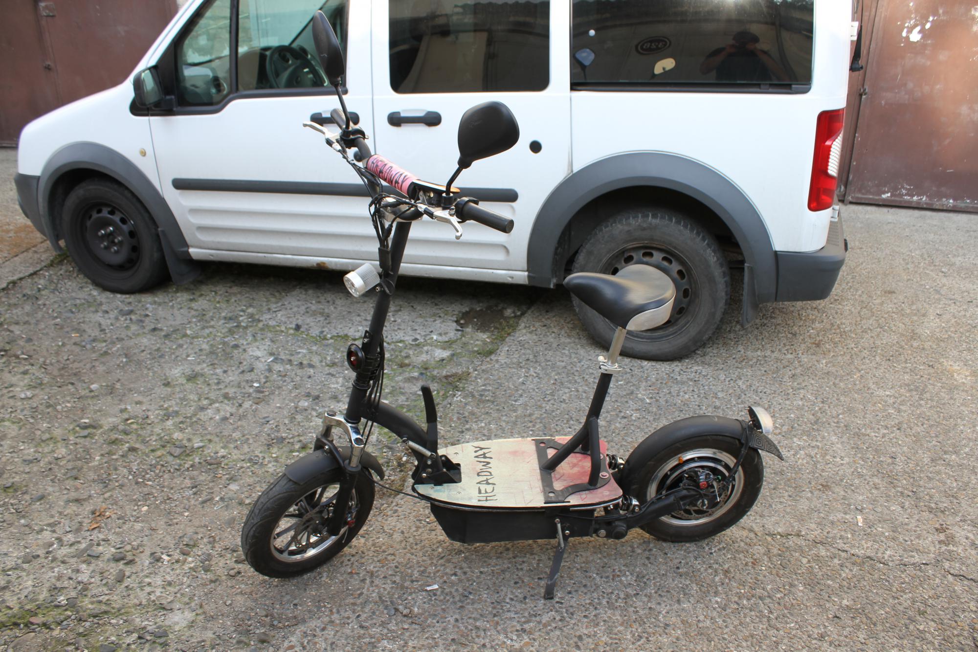

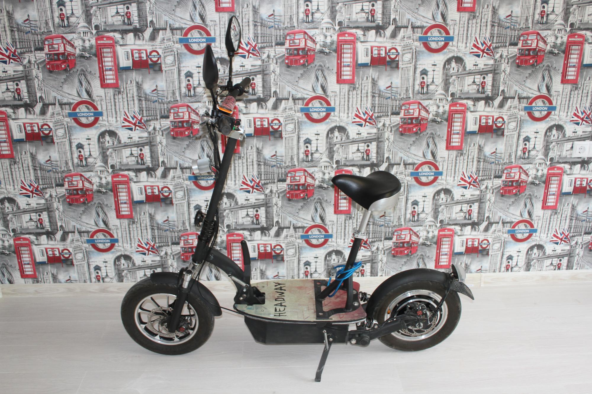

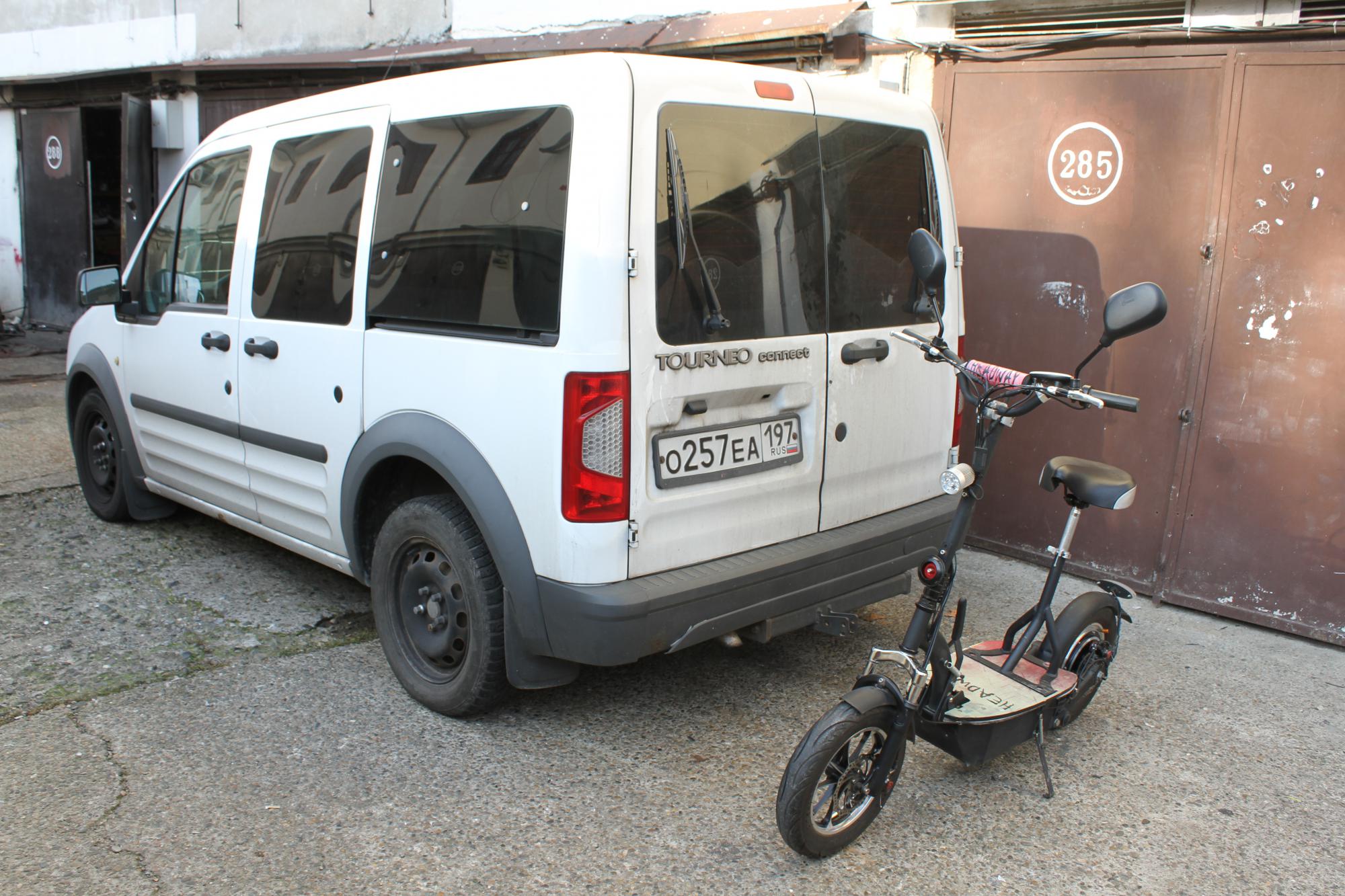

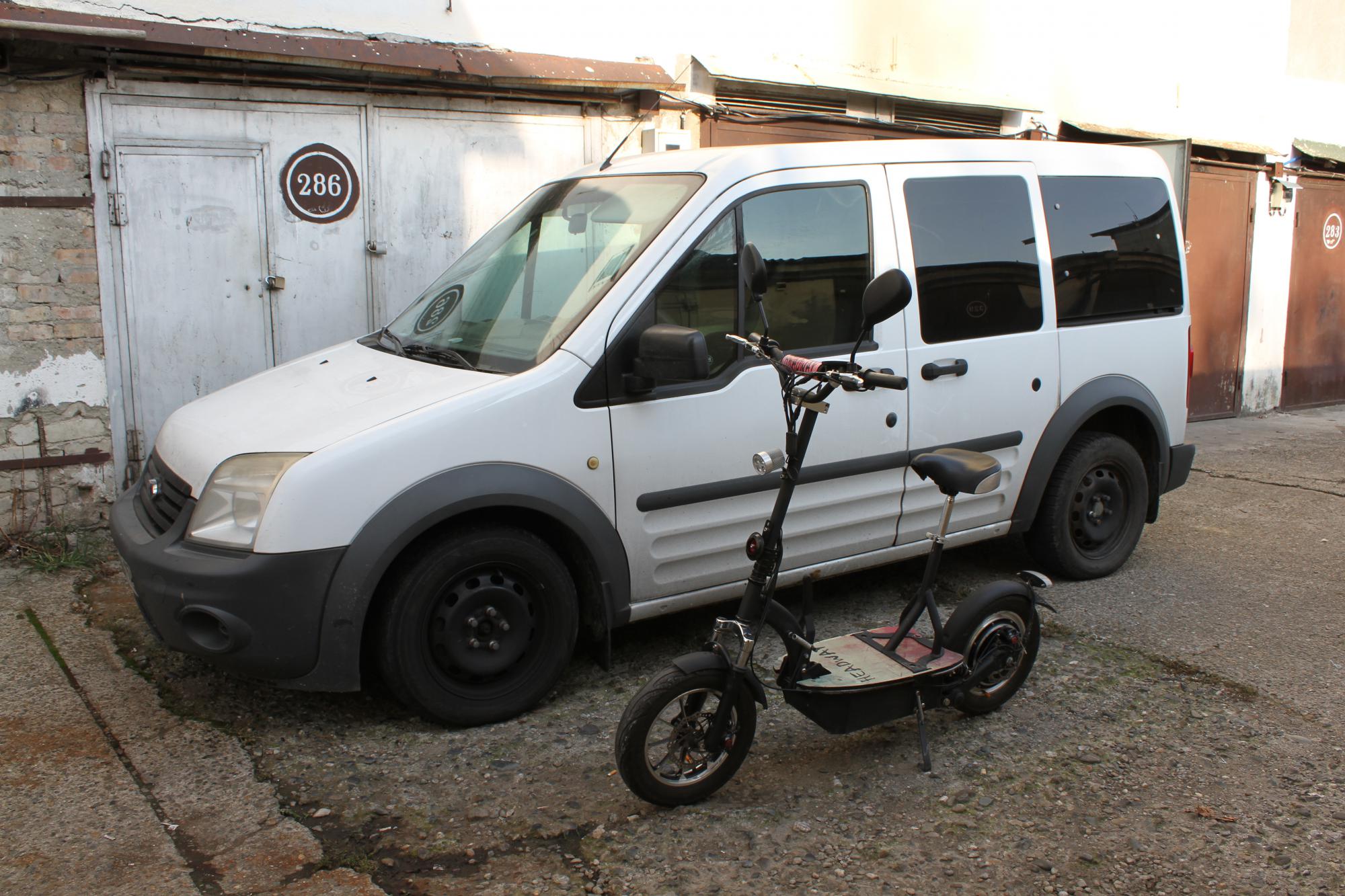

Достал самокат из автомобиля. Собрал его из походного положения в рабочее. Ничего сложного, всё легко и просто.

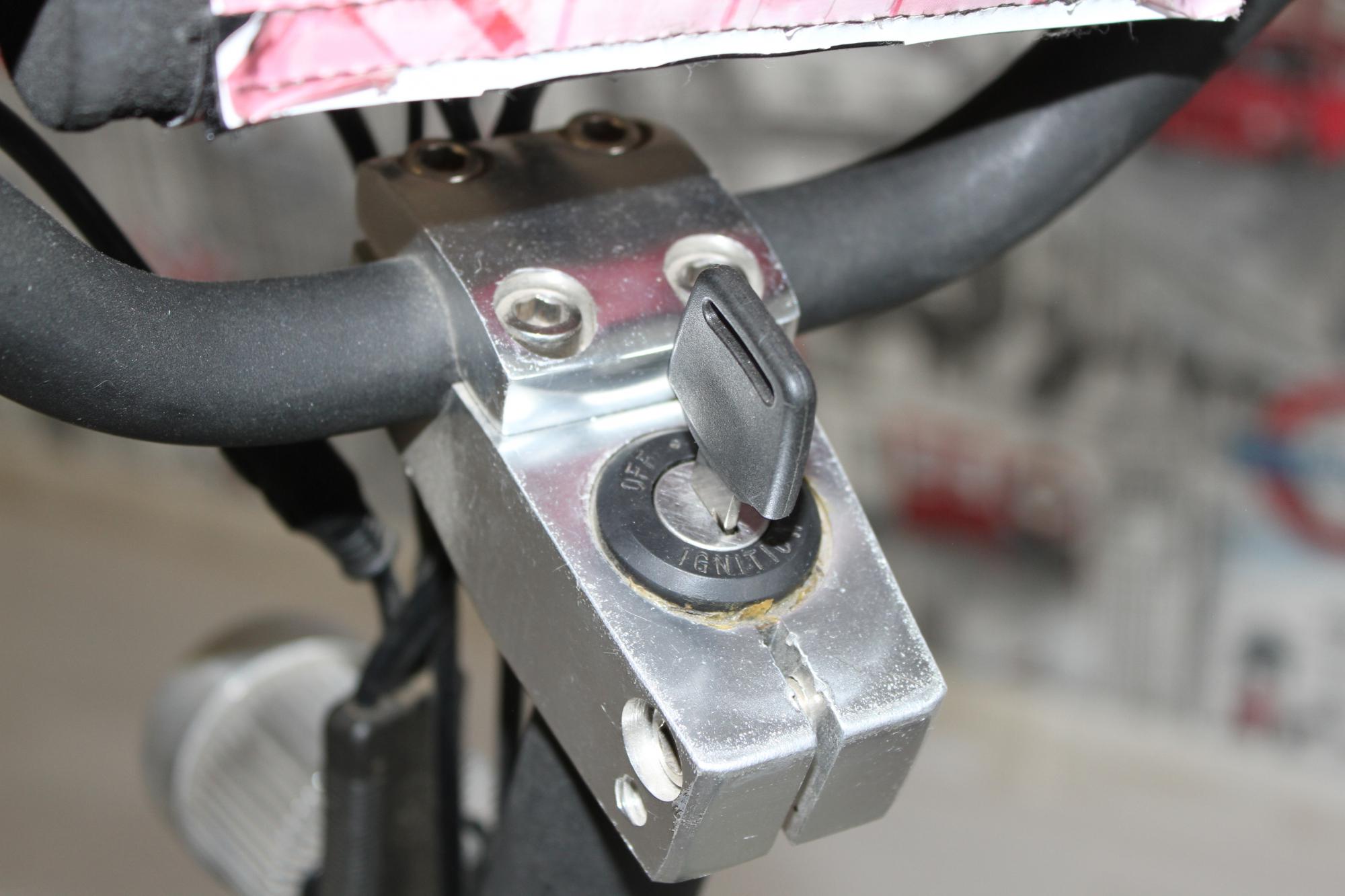

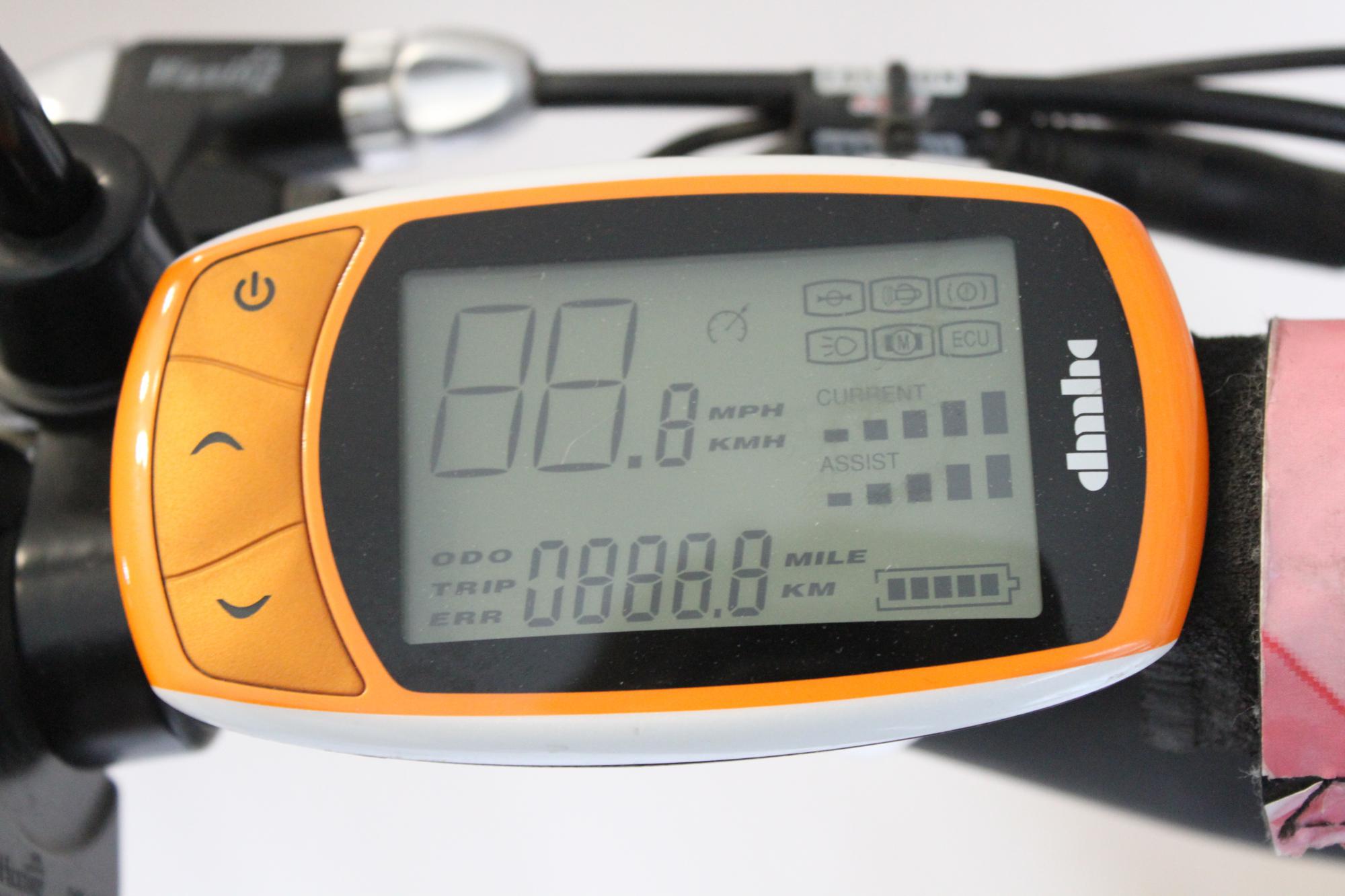

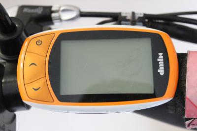

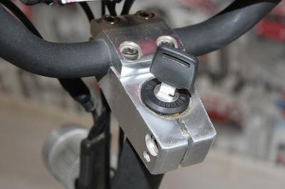

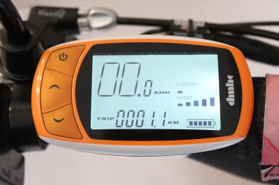

"Запускаю" самокат! Повернул ключ в замке по часовой стрелке и нажал кнопку на дисплее, загорелись какие-то цифры, примерно всё понятно, но не всё... Потом разберусь, что это всё обозначает, циферки и значки разные.

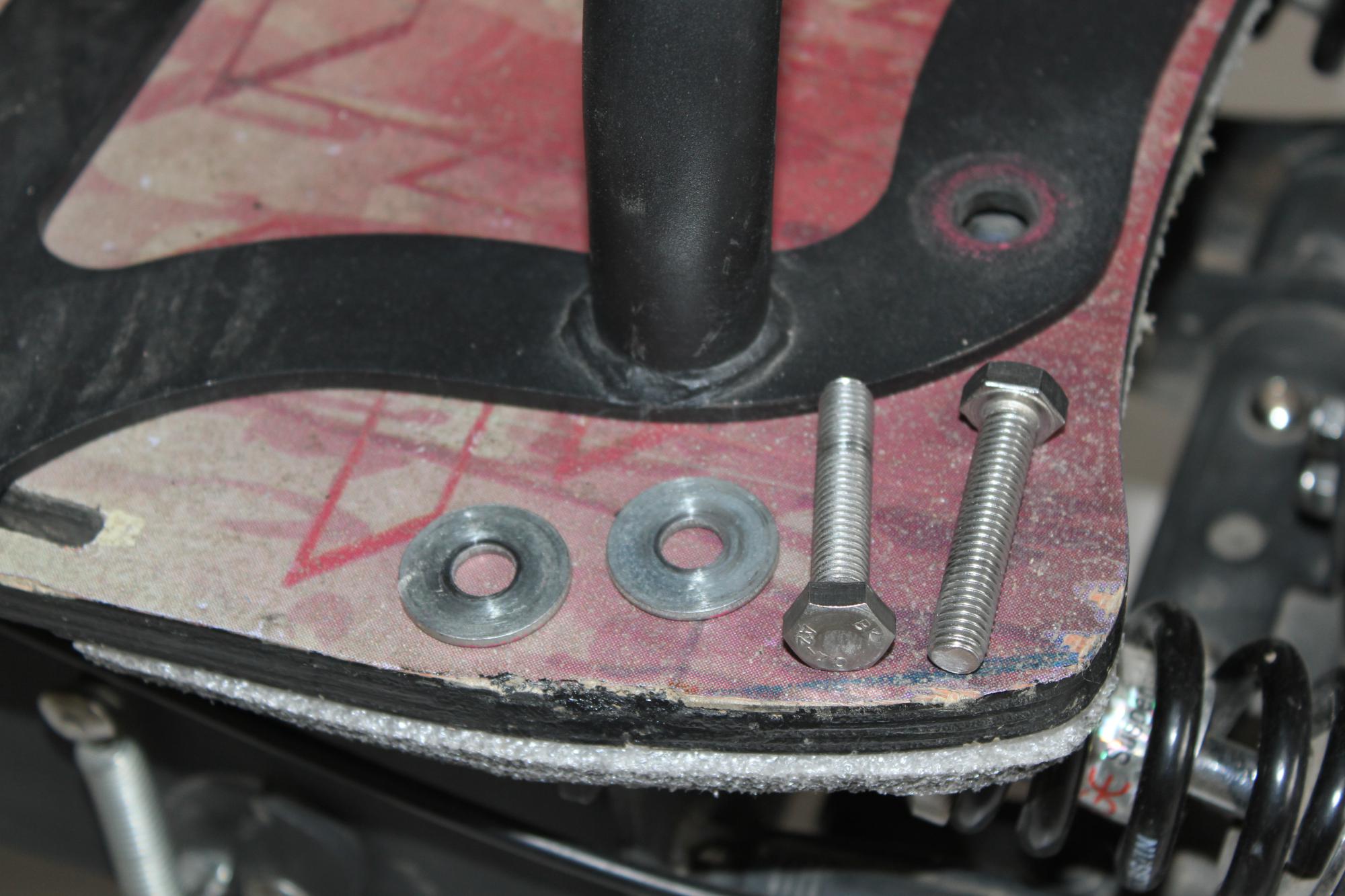

Сегодня до обеда покатался по центру Сочи по своим делам. Делаю в квартире ремонт и поэтому постоянно езжу на хозяйственный рынок стройматериалов, да ещё по всяким магазинчикам-ларёчкам. В Сочи нет одного большого строительно-хозяйственного супермаркета и это плохо... Если бы всё было в одном месте, а так приходится бегать туда-сюда. Вот теперь у меня есть самокат и он мне очень помагает! Поменял два болта крепления сидушки, установил из нержавейки. Ещё купил замок с тросиком на всякий случай. Добрые люди сказали, что если захотят украсть самокат, то тросик не проблема, перекусят в две секунды и поминай как звали...

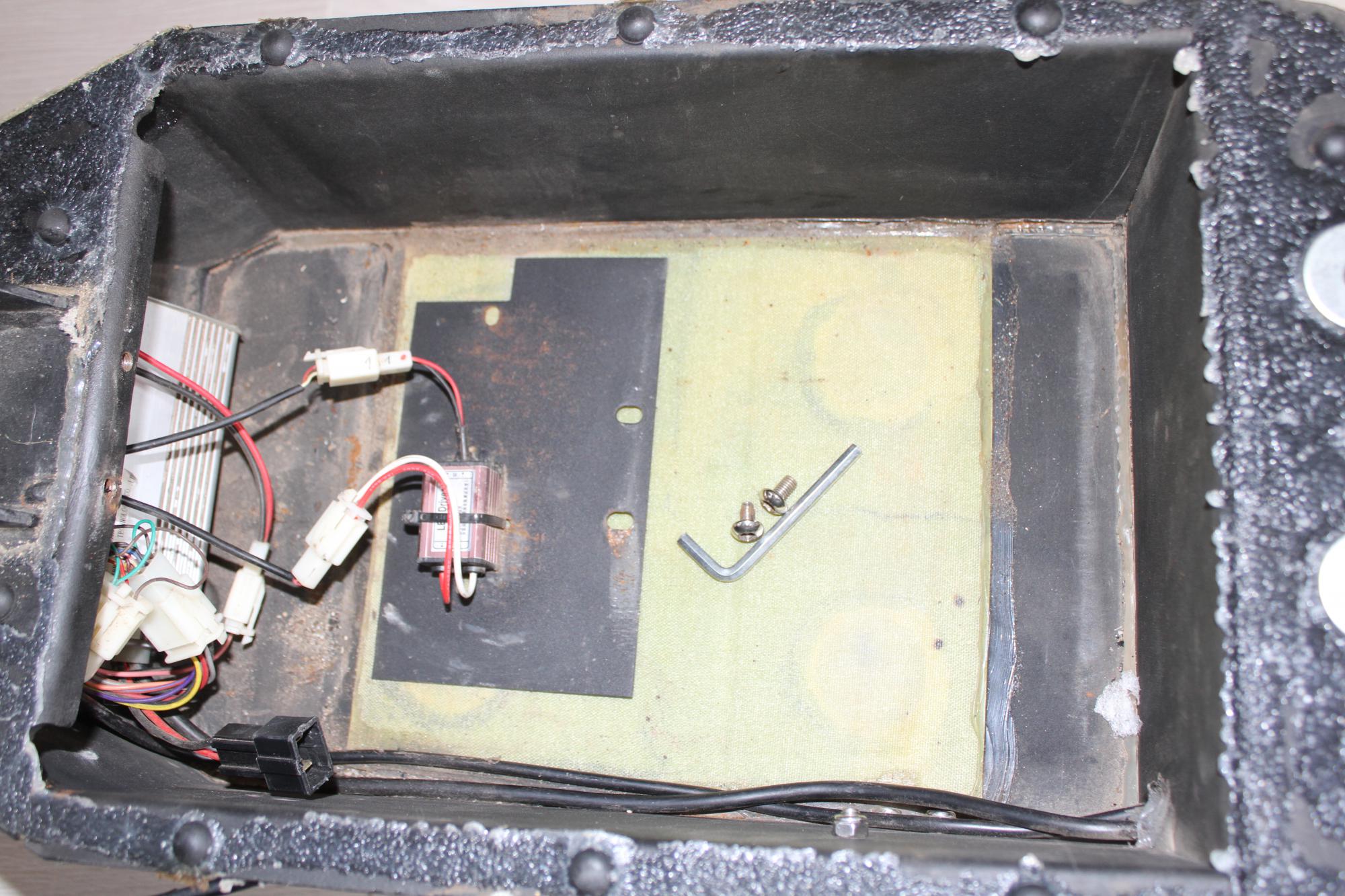

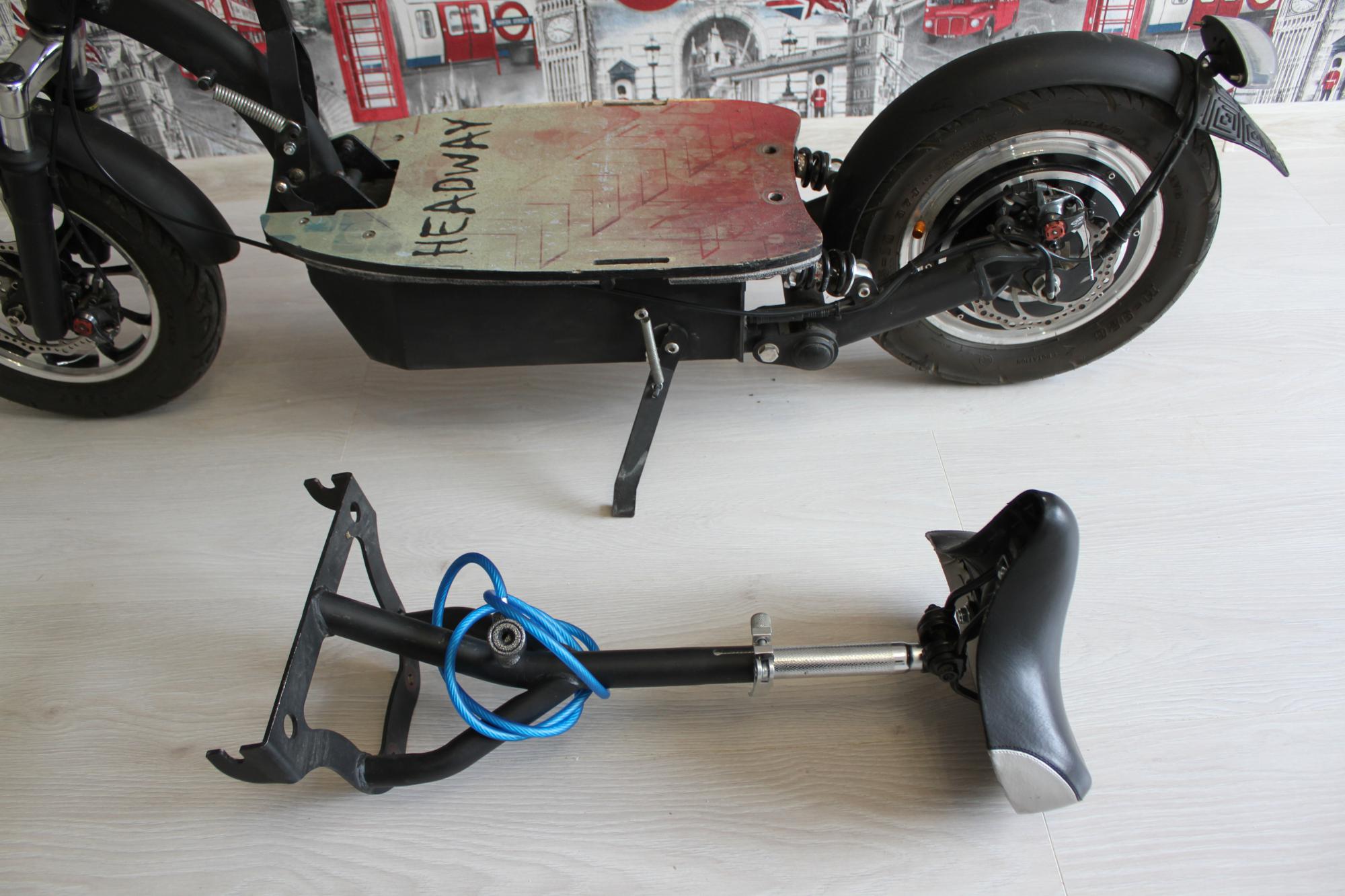

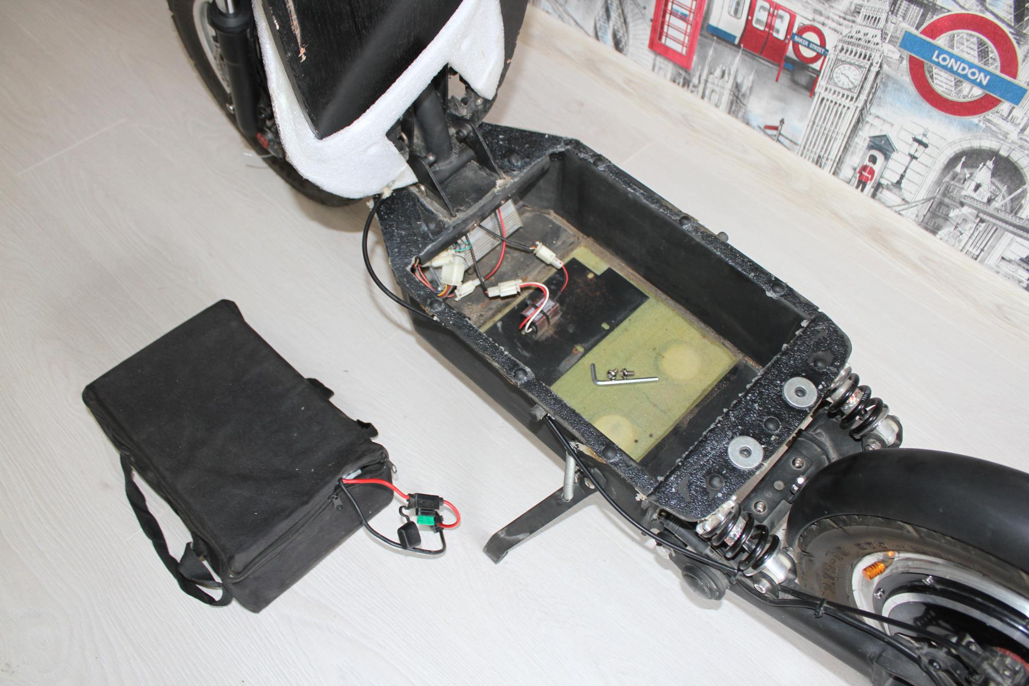

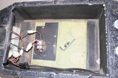

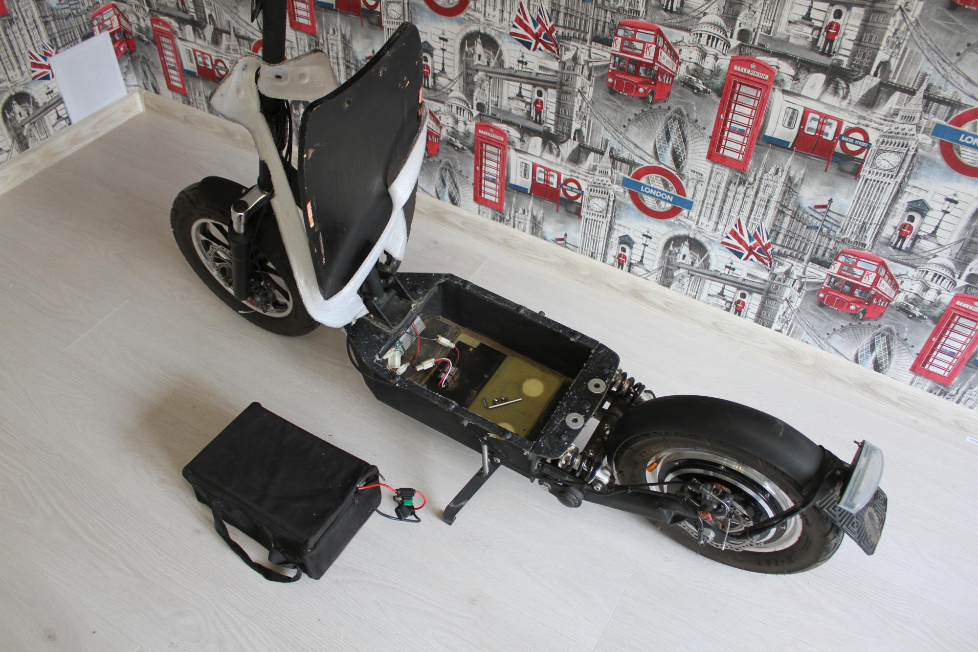

Когда ехал домой на обед, решил въехать на горку и с разгоном перед горкой дал полный "ГАЗ" и ОП... Всё выключилось! Потрогал ключ, потрогал кнопки, ничего нет, т. е. тока нет, мой "Троллейбус №23" умер... Благо дом был недалеко, прикатил, начал разбирать самокат. В первую очередь снял сидушку.
1
2
3
ДЛЯ ГОРНЫХ ДОРОГ - ТОЛЬКО ПОЛНЫЙ ПРИВОД!
Троллейбус №23
Вытащил аккумулятор из отсека и отсоеденил его разъём. Достал предохранитель, посмотрел на него, он целый, не сгорел. Собрал всё обратно, включил зажигание и дисплей, всё заработало! УРА! Можно ехать дальше!
