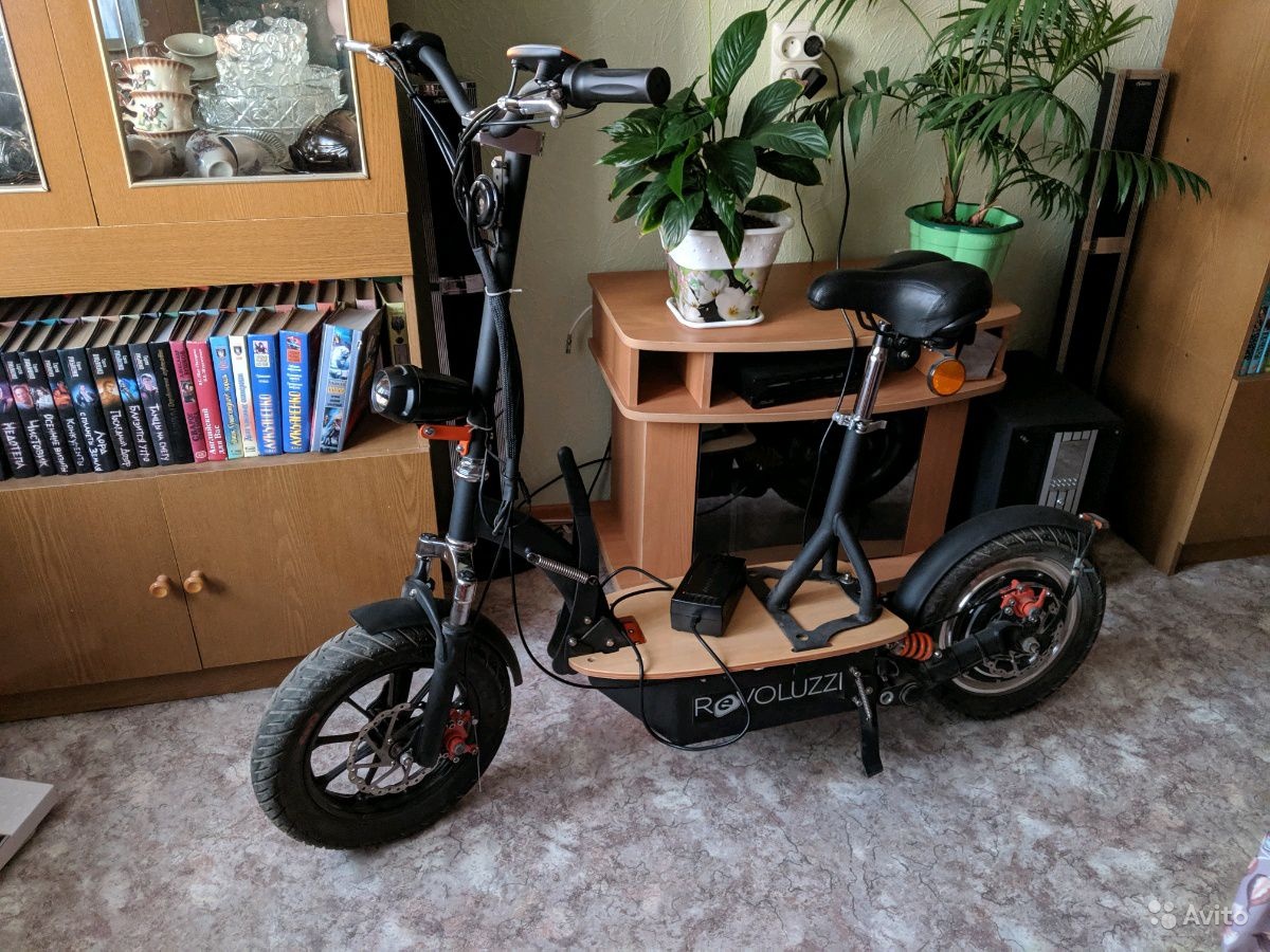

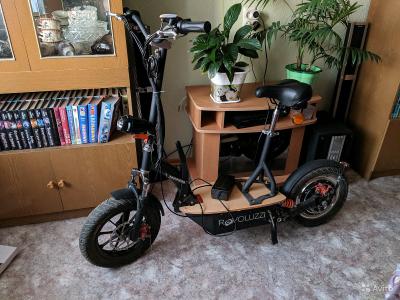

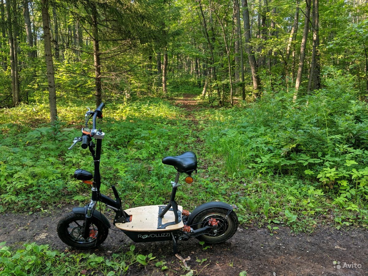

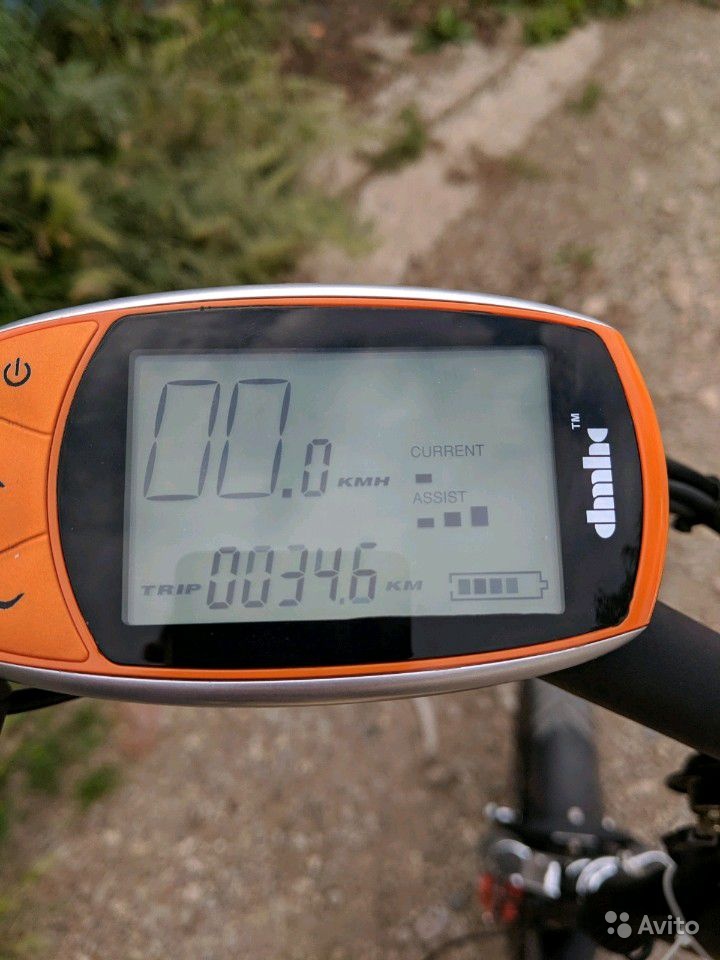

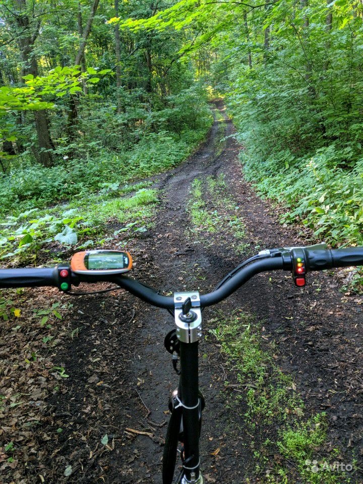

В данный момент сейчас на "АВИТО" есть вот такой вариант на продажу и Продавец пишет:
"Отличный самокат, очень резкий. Запас хода, мой рекорд - 34 километра и он ещё немного оставался заряжен! Максимальная скорость - 35 километров в час (можно заменить акуммулятор на 60 вольт и будет максималка около 55 км/ч). Заряжается полностью за 8 часов. Аккумулятор сборка на 48 вольт 17 ампер."
Оценили его в 22 тысячи рублей. Есть одно "НО"! Самокат в Башкирии, а я живу в городе-курорте Сочи. Отправить можно Транспортной Компанией "ПЭК". Интересный вопрос, сколько будет стоить пересылка?!

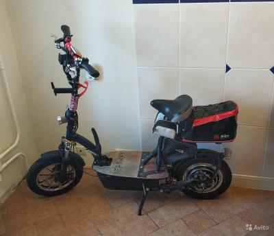

Рассматриваю на "АВИТО" покупку ещё вот такого самоката, но уже в Столице нашей Родины в Городе-Герое Москва. Продавец в объявлении о продаже пишет: "Продаю электросамокат "HEADWAY-3", заднее моноколесо, 1200 Вт, LiFePo4 аккумулятор 48/12. Мощный самокат, складывается за минуту, съёмное сиденье, вес 40 кг, скорость до 45 км/ч, пробег на одной зарядке при температуре 25 градусов и весе 77 кг около 40 км. Самокат в отличном состоянии, затрат не требует." Цена за этот самокат - 25 тысяч рублей.
Написал Продавцу и он мне ответил: "Пересылка возможна, присылайте мне транспортную компанию, которой доверяете, вес общий самоката с причиндалами около 50 кг. Я с ними свяжусь и посчитаю пересылку."
В своём городе-курорте Сочи, где я живу всегда пользуюсь Транспортной Компанией "Деловые линии". Напишу Продавцу и сам тоже поеду к ним в офис и уточню стоимость доставки из Москвы в Сочи.
