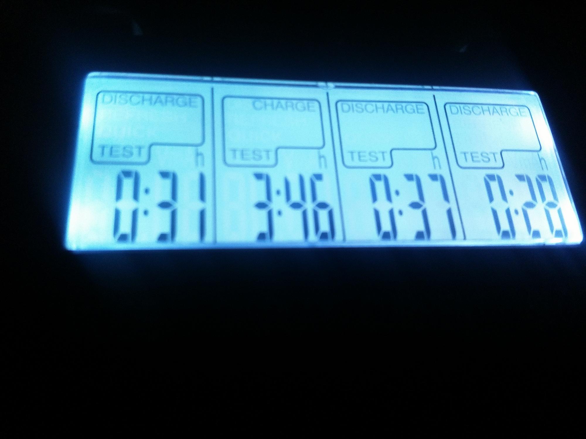

volk0001

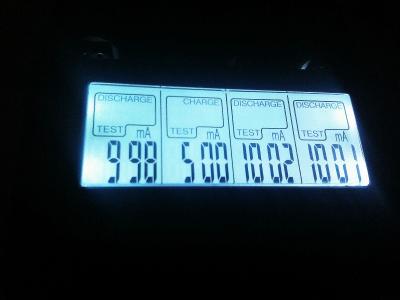

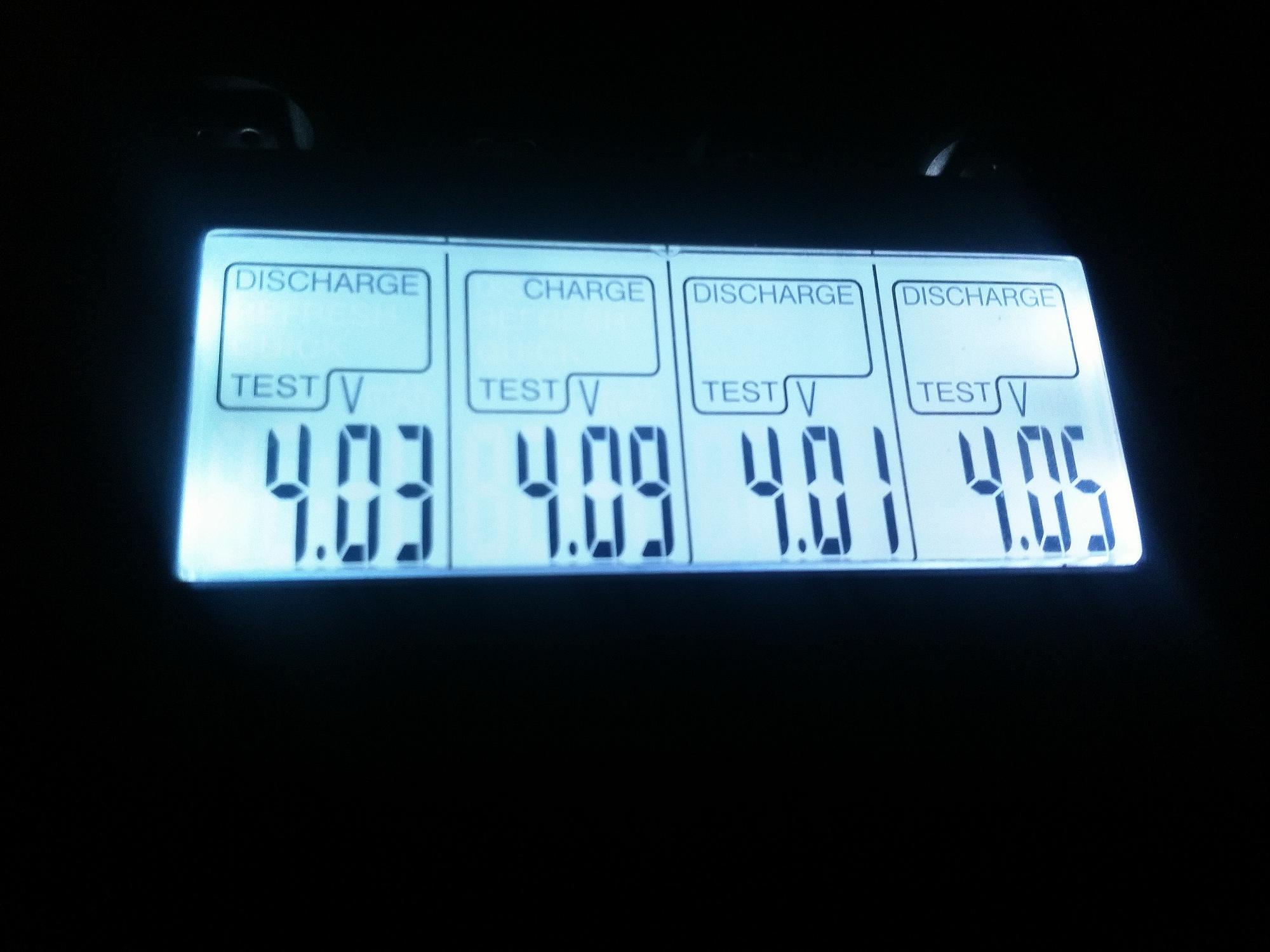

Тестирую свежекупленные литиевые банки свежекупленным опусом. Одна банка (конкретно, вторая) все время заряжалась токов в 500мА, тогда как остальные 1000мА. При этом у нее где-то на три минуты отставал таймер. Сейчас все банки давно уже разряжаются, а эта все заряжается...
Вопрос: какого лешего?
ser_mih
Или банка дохлая или с каналом что-то не то.

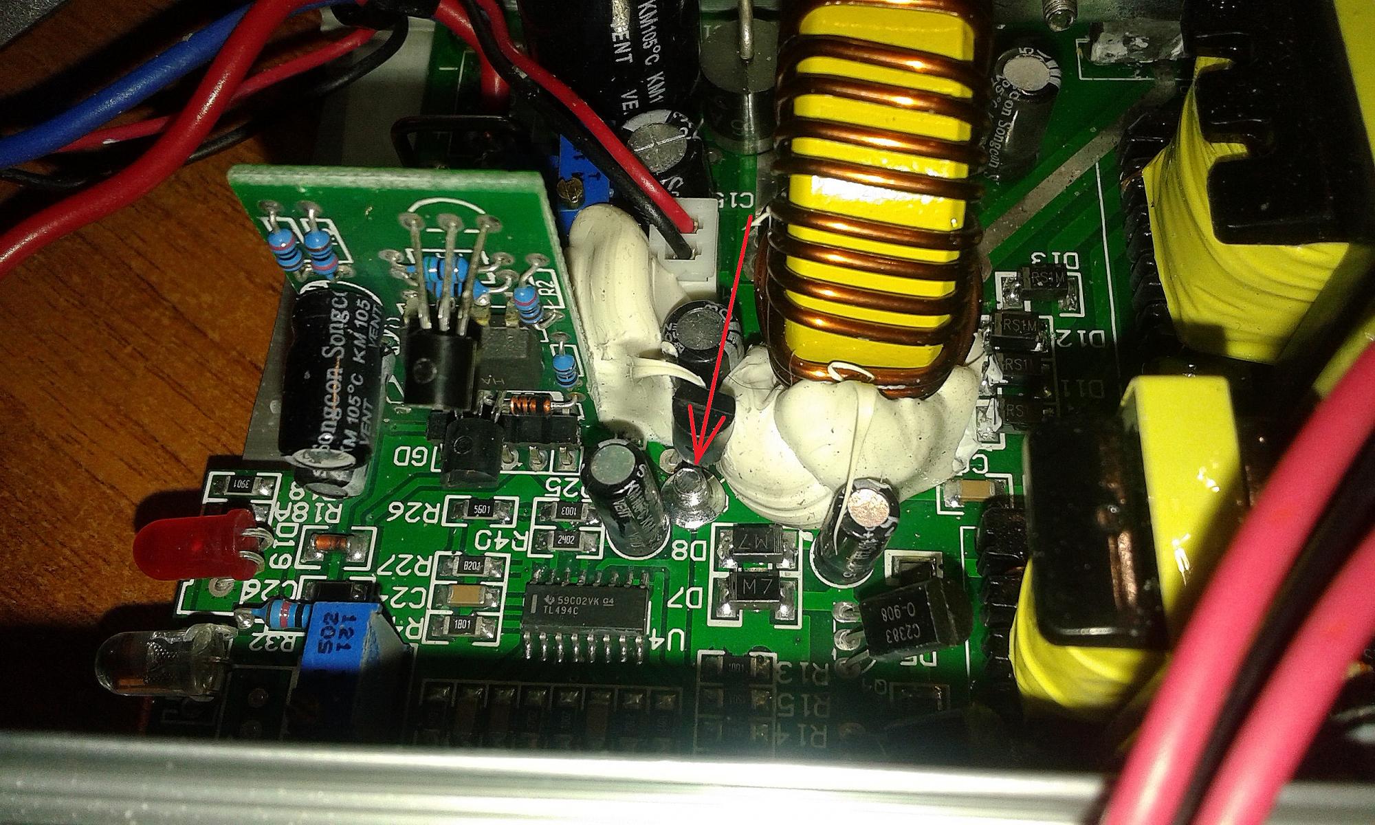

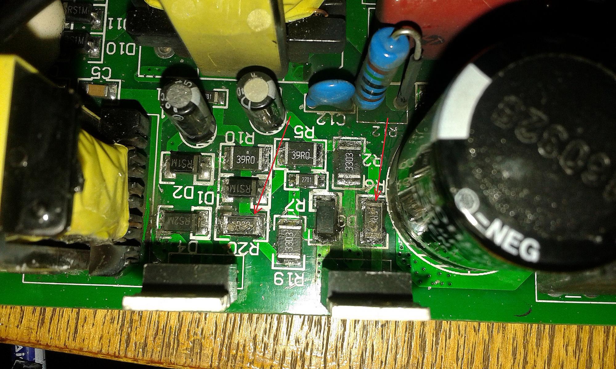

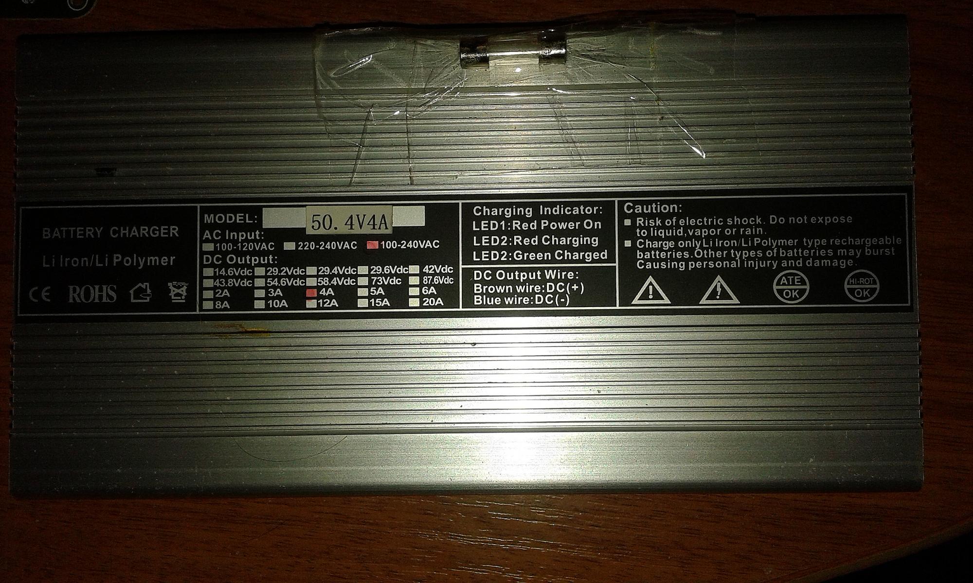

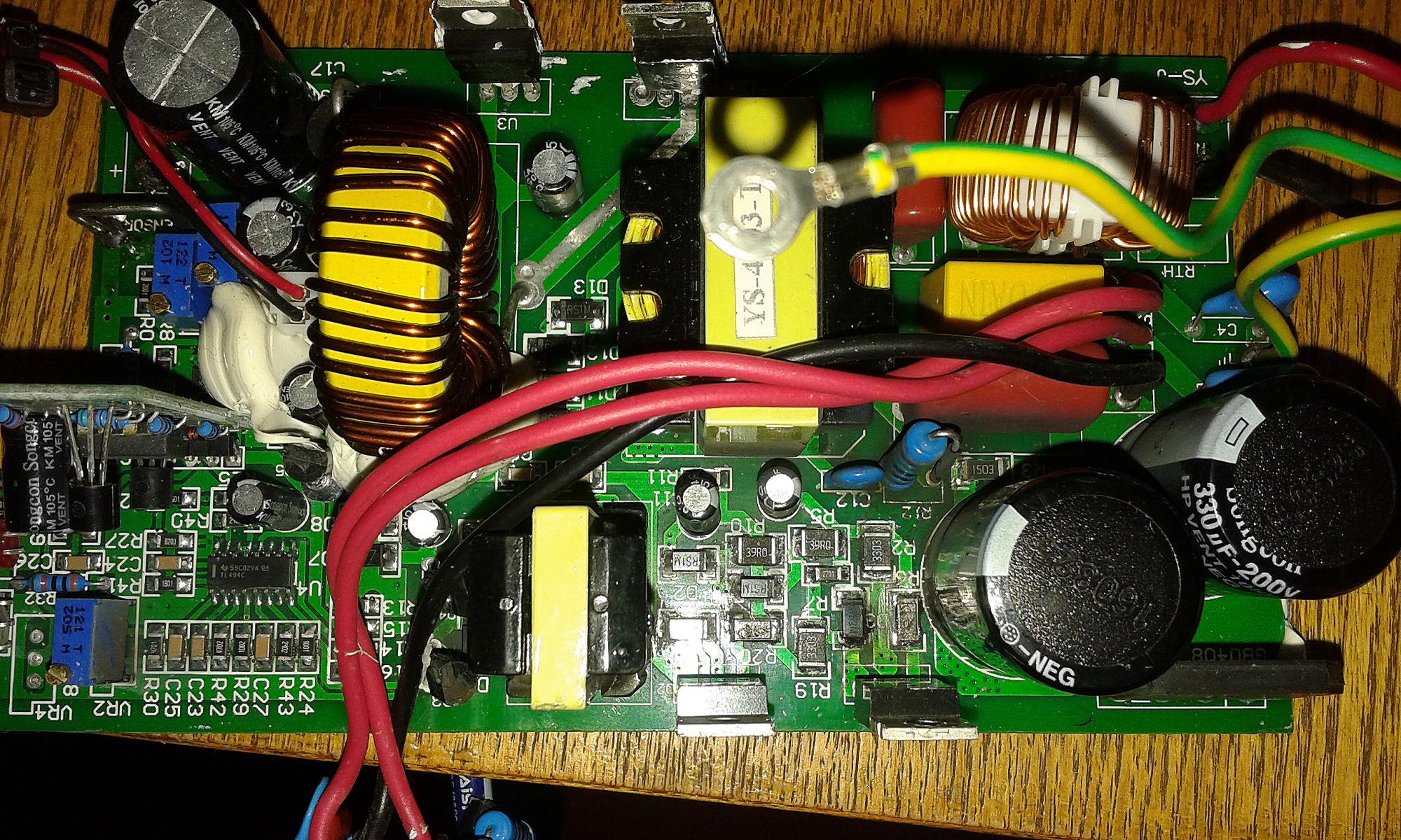

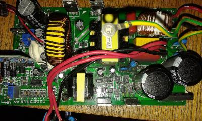

Сгорело зарядное устройство 48В 50.4 V 4A Lithium Ion Lipo Li-po,  ножки транзисторов просто испарились. Транзисторы заменил, но все равно не работает есть подозрение что вышли из строя резисторы отмеченные. Возможно у кого то есть такая зарядка, сообщите номиналы а лучше сфоткайте это место
ДмитрийМver2.0
При сгорании подобных зарядок надо проверять все резисторы и диоды в обвязке силовых транзисторов. Выносит там часто много и непредсказуемо. Судя по фото это базовые резисторы ключей, обычно они от 2,2 до 3,9 ома, бывает и больше. Их номинал сильно зависит от типа применённых транзисторов, так как они определяют ток базы и степень насыщения транзистора. Неоптимальный параметр приводит к перегреву. схемы типовые тут http://sxema.ucoz.ua/load/skhemy/kompjuter_i_periferija/skhema_bloka_pitanija_atkh/55-1-0-264 , смотреть те что АТ, АТХ уже по другому чуть, там нет самовозбуждения силового узла. У Вас есть.
73! Дмитрий, RK3AOR.
Yura
Цитата: ДмитрийМver2.0 от 20 Дек. 2016 в 12:21
Судя по фото это базовые резисторы ключей, обычно они от 2,2 до 3,9 ома, бывает и больше. Их номинал сильно зависит от типа применённых транзисторов, так как они определяют ток базы и степень насыщения транзистора. .
Спасибо!   заменил резисторы, пробовал 2,2 Ом, 3,0 Ом, зарядник стал включатся, но напряжение не регулируется, сейчас максимально возможное 54,7В
ДмитрийМver2.0
Значит что-то ещё сгорело, уже по низкой стороне. Обвязка высоковольтных транзисторов на процесс регулировки никак не влияет. На нагрев транзисторов да.
vitov
Цитата: Yura от 21 Июнь 1970 в 17:35зарядник стал включатся, но напряжение не регулируется, сейчас максимально возможное 54,7В
А ты правильную ручку крутишь, там их 3? Попробуй подгрузить немного, хотя бы обычной лампой накаливания на 220В.
Измерь, меняется ли напряжение на 1 ноге тл494(как правило на нее заводится регулировка выхода) при вращении пдстроечника. Или просто, не включая сеть,прозвони сопротивление на  этой   ноге(относительно выхода  "+" или "корпуса" )при вращении подстроечника. Присмотрись, может случайно накосячил по этой цепи что-нибудь при ремонте силовой.
Yura
Все правильно, забыл про 3-й подстроечник в этом и была проблема
Yura

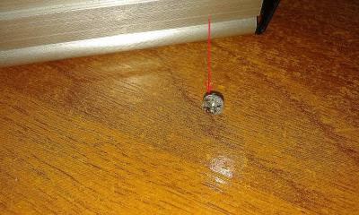

А вот и причина всего беспредела, небольшой винт, который видимо потерял.

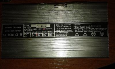

Evgeniy07
Если кто сталкивался с подобным зарядным, подскажите пожалуйста, где можно отрегулировать выходное напряжение. На корпусе 54.6в , а по факту 58.8в.
https://yadi.sk/i/00Gf8KsJ39oJHr
GT     350Вт     LiFePO4 48v  16S1P
jam-yps
А обратную сторону выставьте, где бы можно было чип ШИМа увидеть, а то как-то ничего и сказать низзяяя..
Evgeniy07
Там pdf файл 4 фото, но наименования микросхем фото не передаёт. Микроскоп только на работе.  :sorry:
