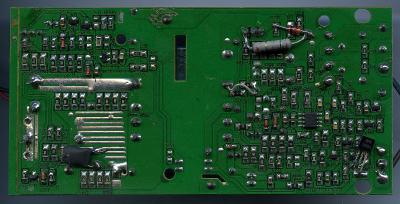

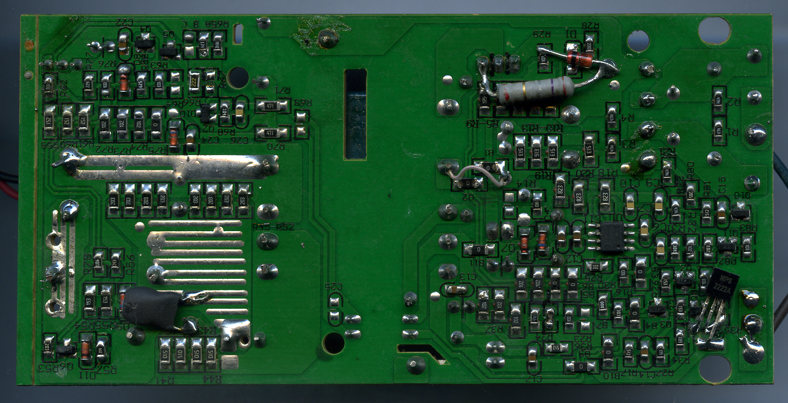

если я правильно понял то можно присандалить вот что то типа этого.  https://yandex.ru/images/touch/search?text=%D0%BF%D0%BE%D0%B4%D1%81%D1%82%D1%80%D0%BE%D0%B5%D1%87%D0%BD%D1%8B%D0%B9%20%D1%80%D0%B5%D0%B7%D0%B8%D1%81%D1%82%D0%BE%D1%80%204.7%20%D0%BA%D0%BE%D0%BC&promo=tabbar&redircnt=1435430819.1&source=related-2&nomisspell=1&uinfo=sw-720-sh-1230-pd-2 вопрос на какое сопротивление примерно его нужно выбрать? и вместо самого "маленького"  из этих двух его поставить, ведь так!?
TRO
[user]alexandrFox[/user], А 2.2 точно килоом, или все таки мегаом? Они с питания идут, должно быть больше.
alexandrFox
[user]TRO[/user], уже запутался сам. пока зарядка разобрана ~ пойду гляну еще раз. и по полоскам тоже.
alexandrFox
провел замеры еще раз. верхний на фото 2,2 килоОма, ниже под ним сразу 75,5 килоОм, судя по моему китайскому тестеру (мультиметру)
если судить по цветовому коду на них. то должно быть 2,2 килоОм +-1%  и под ним 75 килоОм  +-1%
alexandrFox
я очень сильно очкую заряжать свое липо такой зарядкой. тем более в свете последних событий (вы и сами знаете каких)
к тому же я сам прокалывал литий-полимер емкостью всего 0,95 АмперЧасов с телефона, приятного мало. если оно вообще "имело место быть".  помогите перевести зарядку на меньшее напряжение пожалуйста.
TRO
Вместо 75К ставите 47К, но последовательно с ним еще подстроечник на 47К, будете иметь возможность крутануть немного как в плюс так и в минус.

2.2 кОм не трогайте, отпаяйте 75кОм, и вместо него 2 последовательно как я писал. Только один лучше постоянный, а второй подстроечный, такой как по ссылке подойдет. Просто если вы поставите одни подстроечники, то есть риск загнать им блок питания в перебор по напряжению и сделать небольшой бубух (поэтому лучше перестраховатся).

[user]TRO[/user], всё сделал как вы говорили. но почему то не получил то чего хотел. в общем 56 вольт на холостом получить можно максимум. ну а минимум 55. 54 никак, сколько не крутил его.
быть может стоит по другому как добавить резисторы туда.!? ну или единицы другие выбрать. а может подстроечнИК фуфло?? крутится туда и сюда без ограничения оборотов. 50 кОм. мультиметром неплохо вроде диапазон гуляет у него. а на выходе ((

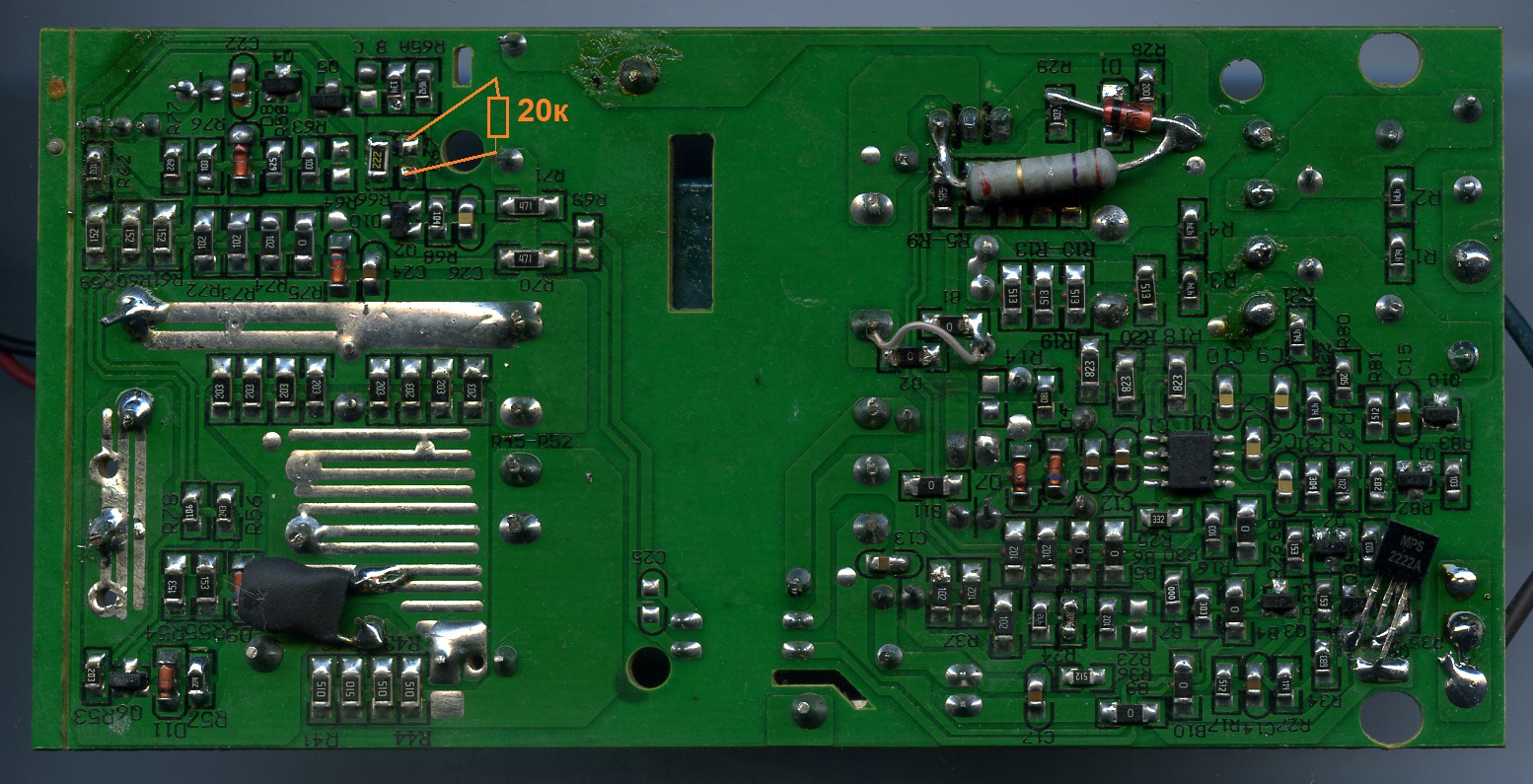

морячок
Есть такая зарядка, как бы для лития. Однако, заряжает она только до 38 вольт. Выходное напряжение 38,3 вольта по китайскому же тестеру. Как повысить напряжение, ну хотя бы до 41В? С паяльником дружу.
Snaiper
Тогда ищи даташит на восьминогую микросхему, меняй делитель и радуйся.
морячок
Что-то не находится ничего полезного. Очевидно поисковики не успевают за китайским прогрессом.
vitov
Допаяй 20К параллельно R66(2,2K).
