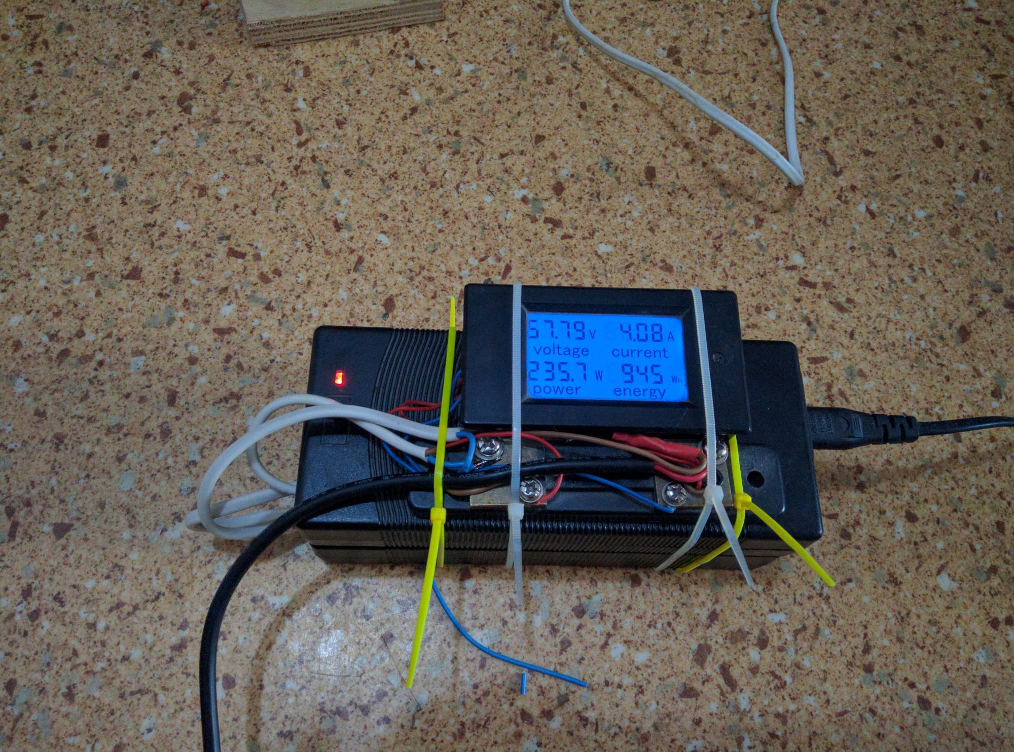

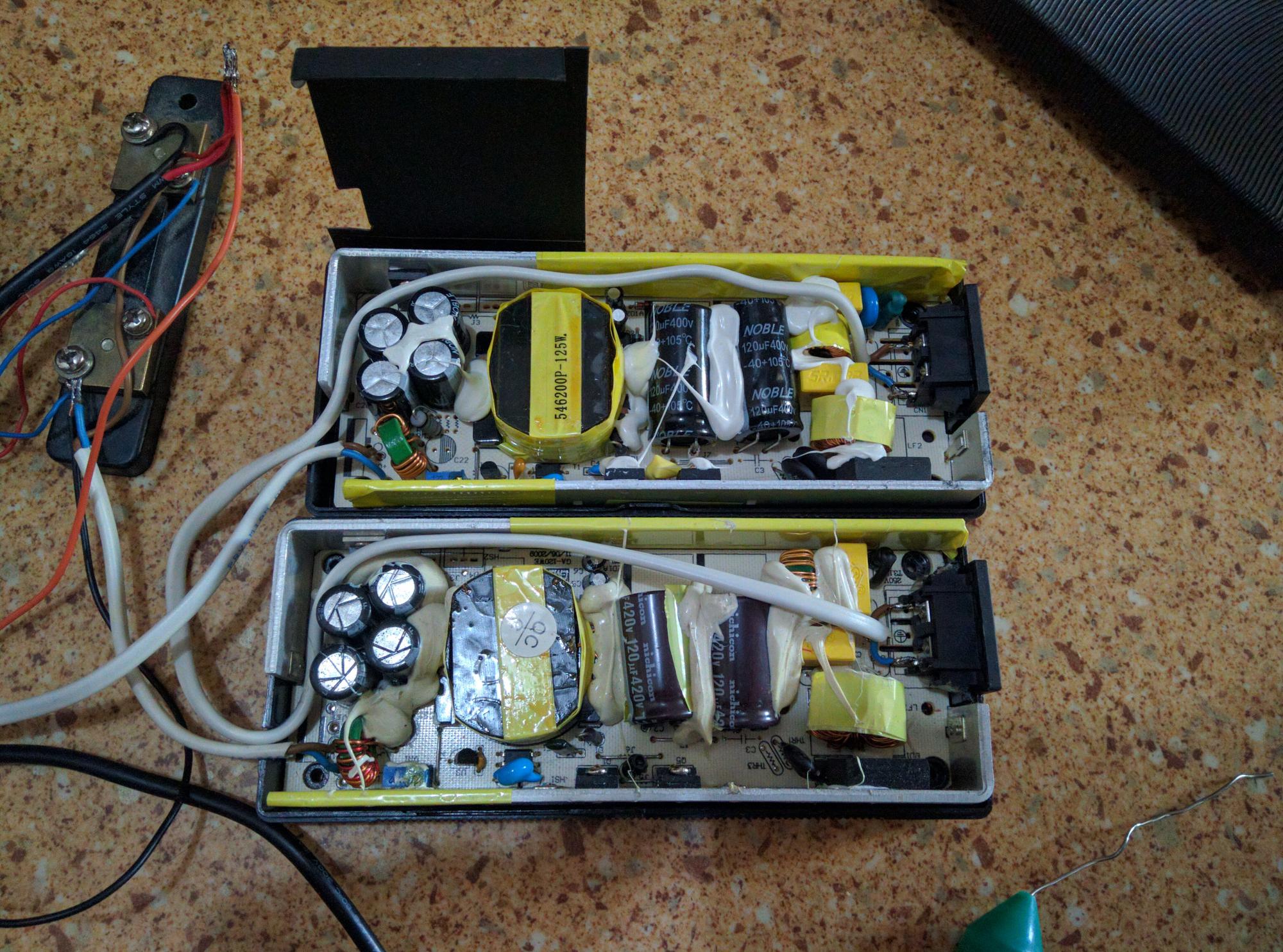

Цитата: serg79 от 06 Май 2017 в 08:14возможно ли её  переделать на  больший ток   хотя б на 4А .
прикупил тут на барахолке  для второй батареи  схожую   зарядку   тут меня посетила  идея  их  запараллелить   зарядки практически  близнецы    имеют  подстройку по напряжению . выставил одинаковое напряжение   и  запараллелил   получил  4а .
