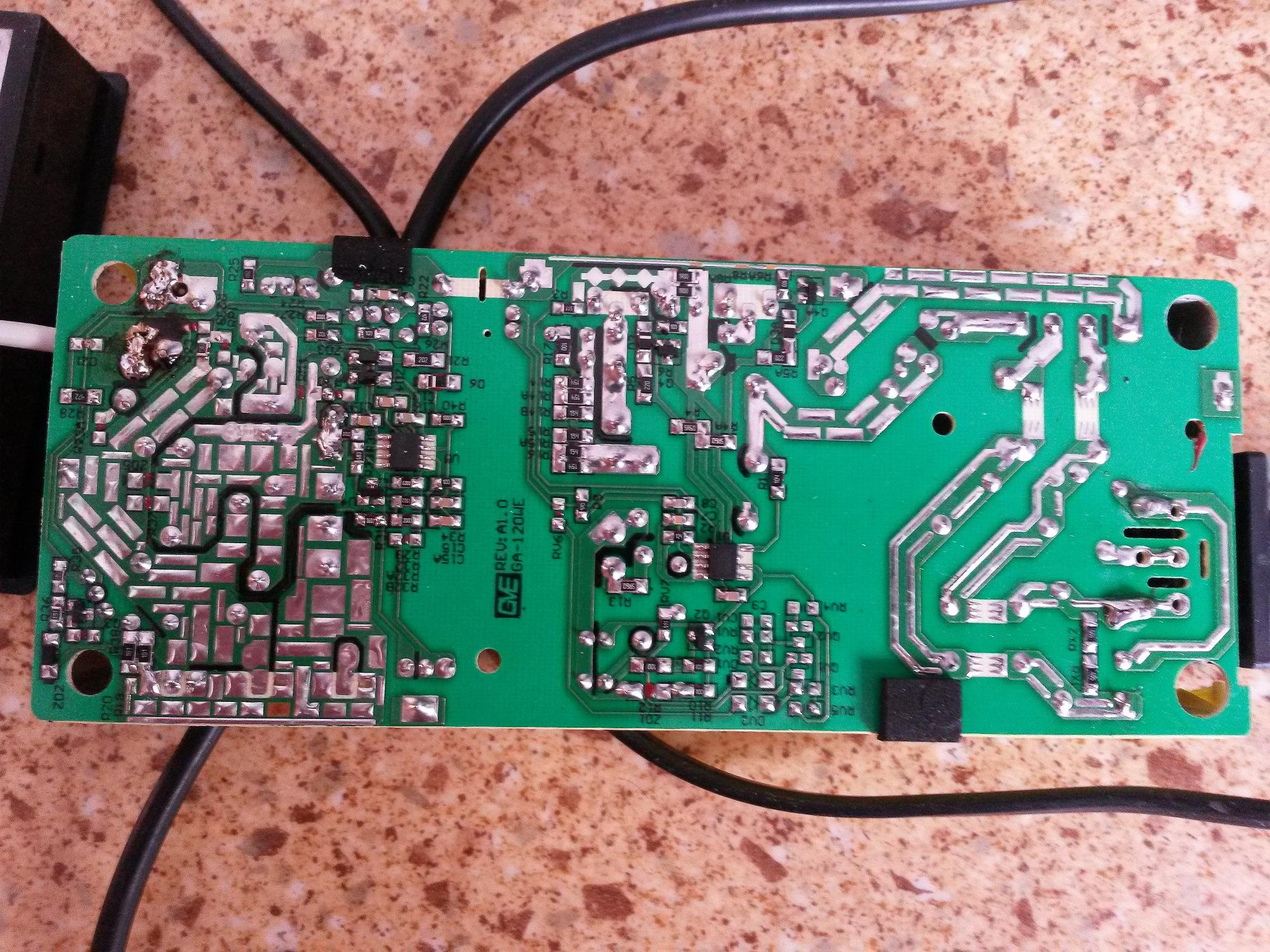

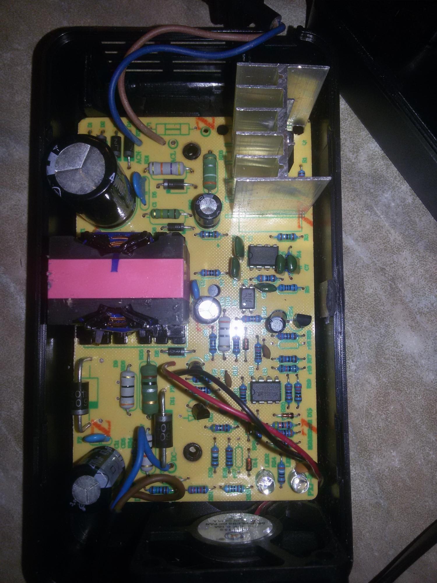

aviator645
Может тут помогут, попалась зарядка 58,4в, 2а, регулировок нет, посмотрел, примерно собрана по одной из этих схем, сильно не вникал, но элементный набор очень схож
Подскажиет можно ли доработать мою, добавить регулировки
Схему попробывать нарисовать могу попробывать, но будет не просто и может с ошибками

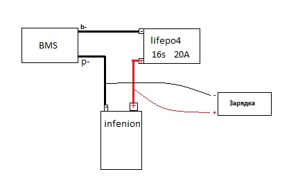

wpym

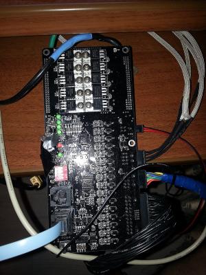

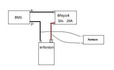

Здравствуйте. Имеется BMS Founding power на 16 ячеек. Есть вход b-, p-.
Батарея 16s 20a.
Контроллер infenion
Проблема в том, что на BMS нет с-. То есть, чтобы зарядить батарею. Надо перевтыкать разъемы.
Вопрос:
Если подключить зарядку по такой схеме. Ток будет 10A. Допустимо ли это. Сгорит ли контроллер?
Фото БМС
serg79
с чего он должен сгореть ? ваш батарея  когда едите  дает ему  гораздо большие токи .  Симметричная бмс плата - один провод и одинаковые токи на заряд/разряд.  главно что б вашим ячейкам  не поплохело от  такого  зарядного тока .
wpym
Где-то 30 циклов так заряжал, током 10A. Есть просадка на некоторых ячейках, но в целом как 40-50 км на батареях проезжал, так и проезжаю.

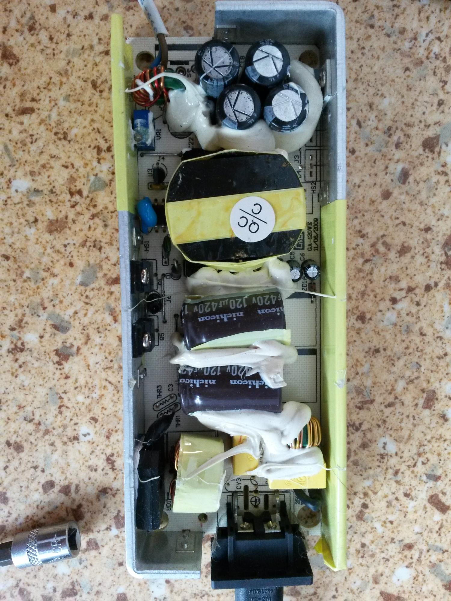

dmcherry
Купил такую зарядку http://s.aliexpress.com/N3EzaauQ  58.4в на 4А. Возможно ли в ней сделать два режима зарядки, оставить штатный 4А для срочной зарядки и добавить более щедящий для батареи ампера полтора?
Возможно. Предполагаю, что она сделана на базе 494 ШИМа
Slavemaster
[user]dmcherry[/user], на второй картинке в объявлении видно синие подстроечные резисторы. Параллельно тому из них, который отвечает за ток нужно припаять постоянный (через выключатель), подобрав номинал.
dmcherry
Да, там стоит TL494C.
А выкручивание токового резистора не будет влиять на конечное напряжение 58.4В?
Какое может назначение оставшихся двух подстроечных резисторов?

jam-yps
Предположения:
коррекция напряжения (CV режим)
коррекция тока (СС  режим)
переключение индикации "Зарядка"
Можно. Только что вы хотите от нее получить?

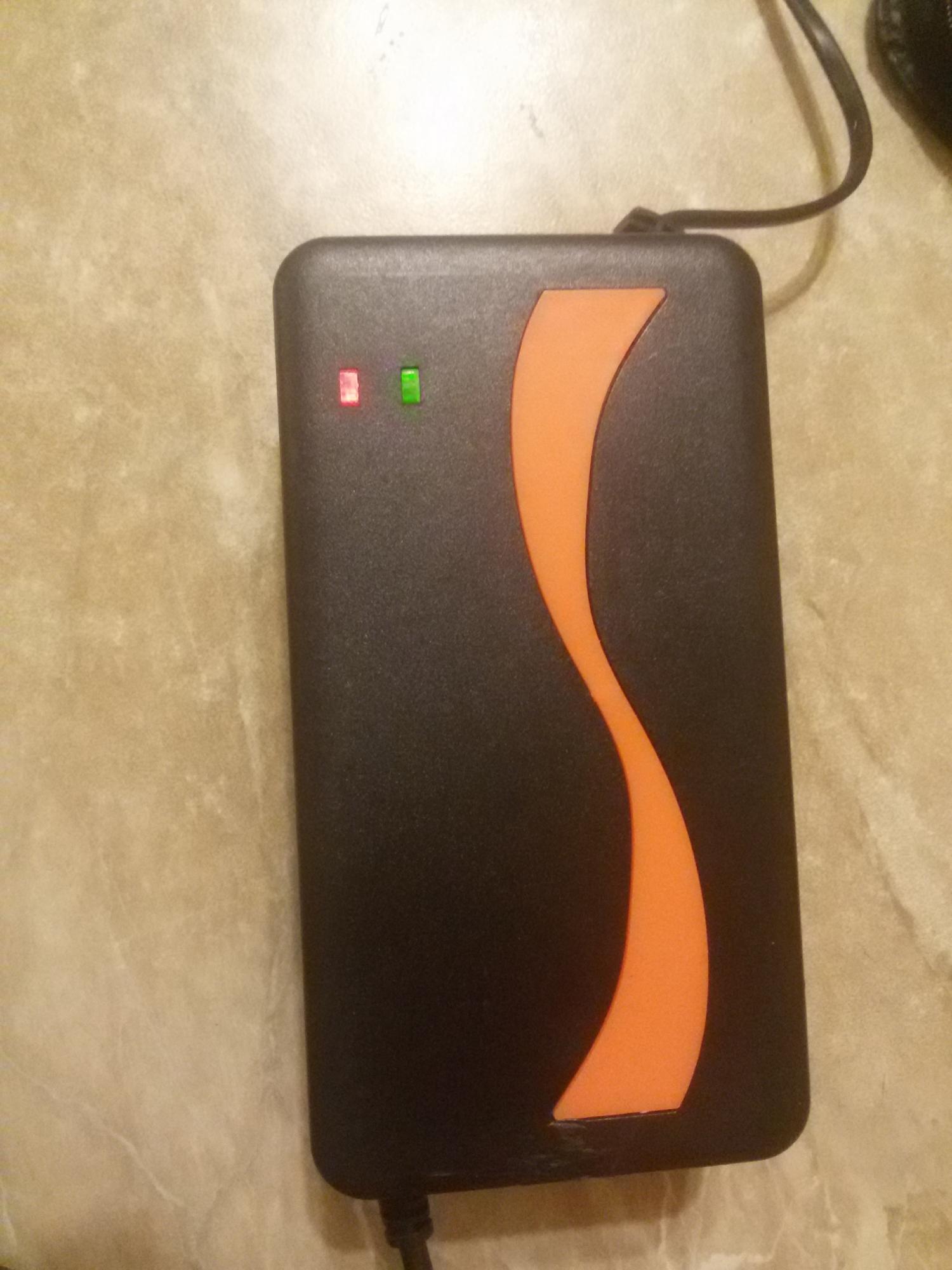

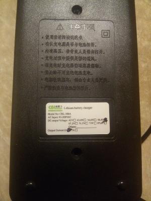

ni_kola
Здравствуйте, на днях пришел китайский вел. АК 48/15 - 52.4в, зарядка 54.6в 2а - реально на выходе 52.4-53.5в. Выкатал ак до 44в и поставил на зарядку. Через 4ч проверял было 50в и зарядка работала, еще через 2ч светодиод и вентилятор потухли на ак 52.4в. Включил зарядку в холостую, светодиод и вентилятор не пашут, напряжение на выходе есть. Саморезы под трех лучевую звезду, поэтому разобрать пока не удалось. Что могло сгореть и не сгорит ли зарядка если заряжать в следующий раз без вентилятора?
Круизер "Везёт" 2Х350Вт-10Т-R16-мото, 48В20А, 40км/ч, 50кг.
jam-yps
Возможно в зарядке термодатчик стоит или по току вент включается.
ni_kola
[user]jam-yps[/user], Изначально же работал (обороты конечно меньше чем под нагрузкой), да и светодиод тоже не горит.
jam-yps
При следующей зарядке проверится, будут гореть на разряженных аккумах и вентилятор заработает - значит так и должно, нет - сдохла индикация режима зарядки и управлением вентилятором.
