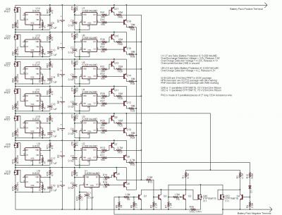

Есть один не понятный для меня момент в процессе заряда аккумулятора, прошу помочь разобраться.
Например имеем батарею из 13 ячеек литий-ионных аккумуляторов, на ней соответствующая BMS, и соответствующая по напряжению покупная зарядка. Таким образом максимальное напряжение на батарее должно быть 4,2*13=54,6В. А на какое напряжение настроены реальные зарядки? И на какие напряжения настроены готовые покупные BMS?
Теперь рассмотрим два момента. Первый: если напряжение на зарядке выставлено точно 54,6В то при подключении к батарее, на проводах и разъеме будет падать какое-то напряжение, соответственно на стадии CV до батареи дойдет уже меньше напряжения, получится недозаряд, может быть мелочь но неприятно. Второй момент: если напряжение на зарядке выставлено немного больше 54,6В то на стадии CV BMS раньше времени отрубит батарею и получится опять недозаряд. Как это вообще реально происходит?

ЦитироватьПервый: если напряжение на зарядке выставлено точно 54,6В то при подключении к батарее, на проводах и разъеме будет падать какое-то напряжение, соответственно на стадии CV до батареи дойдет уже меньше напряжения, получится недозаряд, может быть мелочь но неприятно.
Не совсем так. Напряжение на выходе из ЗУ будет действитеньно выше чем напряжение на клеммах аккумулятора, но только до тех пор, пока батарея потребляет сколько-нибудь значимый ток. Как только уровень заряда будет приближаться к максимуму - ЗУ начнет снижать ток, и тем самым просадка напряжения будет стремиться к нулю. Под конец заряда, когда ток будет исчислятся десятыми долями ампера, разница в напряжении вообще нивелируется и вы получите напряжение аккума = напряжение ЗУ.

Fin4master
С падением на проводах понятно. Но все же суммарный порог на BMS должен быть чуть выше напряжения зарядки, иначе BMS раньше времени отключит батарею?

kag46
[user]chelo_vert[/user] правильно говорит - нужно посмотреть, до какого напряжения ваша BMS балансирует ячейку, те номинально-то 4,2, но реально,
на примере моей бмс - балансировка на ячейке начинается с 4.16в, отрубается зарядный порт на 4,25в или 4,35в - смотрел лишь однажды, что бы проверить работоспособность оной, потому точно не помню,
соответственно получается, если я выставляю зарядник по 4,2в на ячейку, даже если у меня отбалансированая батарея, то бмс разряжает несколько часов все ячейки до 4.16в на ячейку.
Соответственно выставляю напряжение из расчета 4,17 на ячейку, что бы не насиловать батарею и не наблюдать часами горящие балансиры.

Fin4master
[user]kag46[/user], порог отключения по одной ячейки 4,25 В, а на остальных ячейках на сколько точно выставлено? Четко 4,25 на всех ячейках? Реально проверял кто-нибудь? У всех приборов есть погрешность и разброс, просто интересно на сколько точно сделаны BMS. Не вдавался в схемотехнику, там наверняка TL431 с резистивными делителями стоят.

vitov
431 - это в прошлом. Сейчас есть специальные пороговые устройства с мизерным потреблением для разных типов ячеек.
