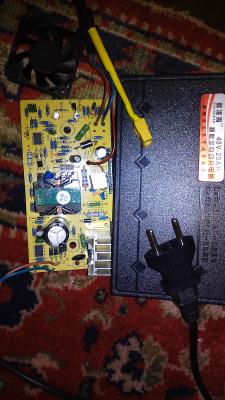

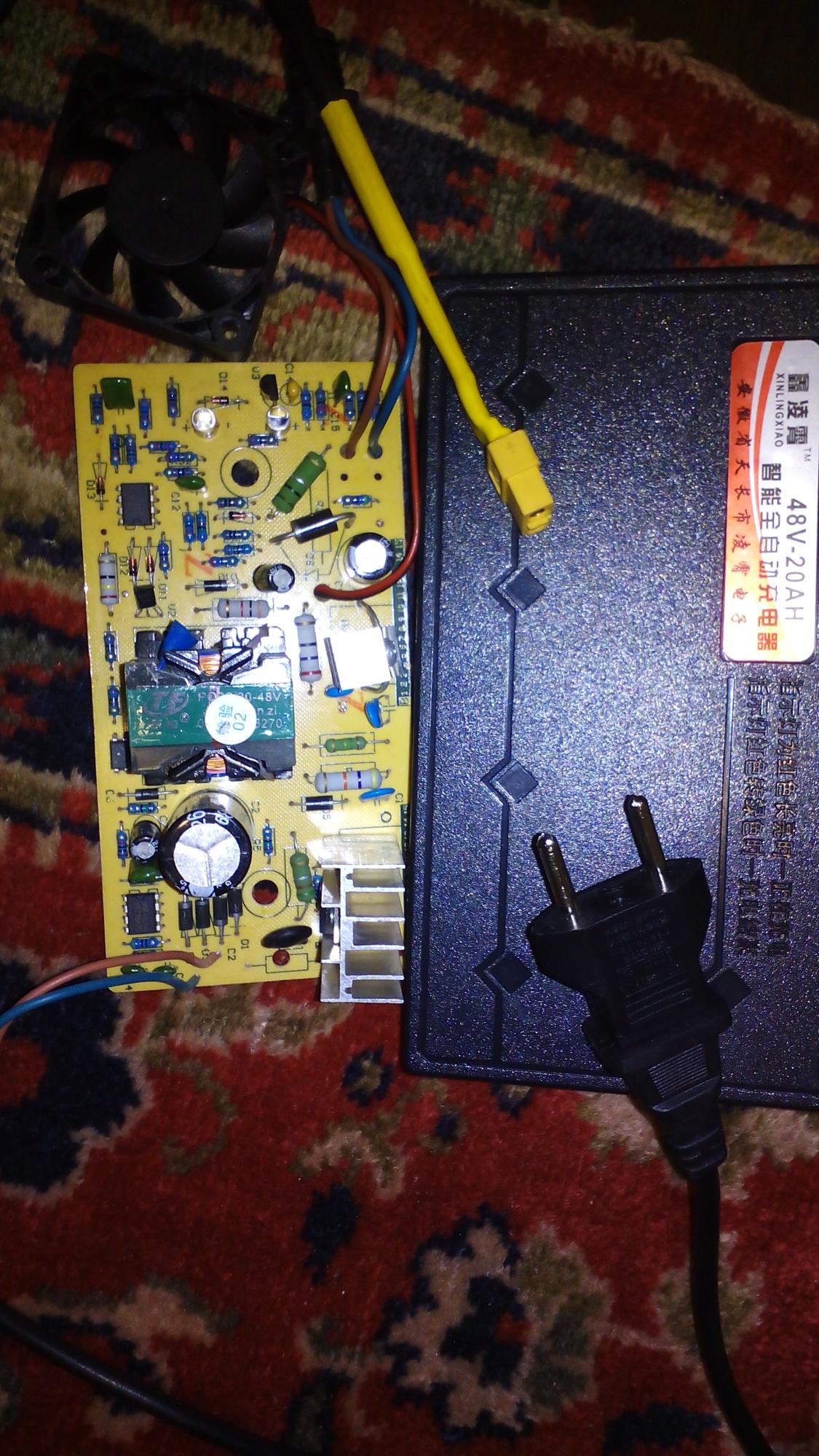

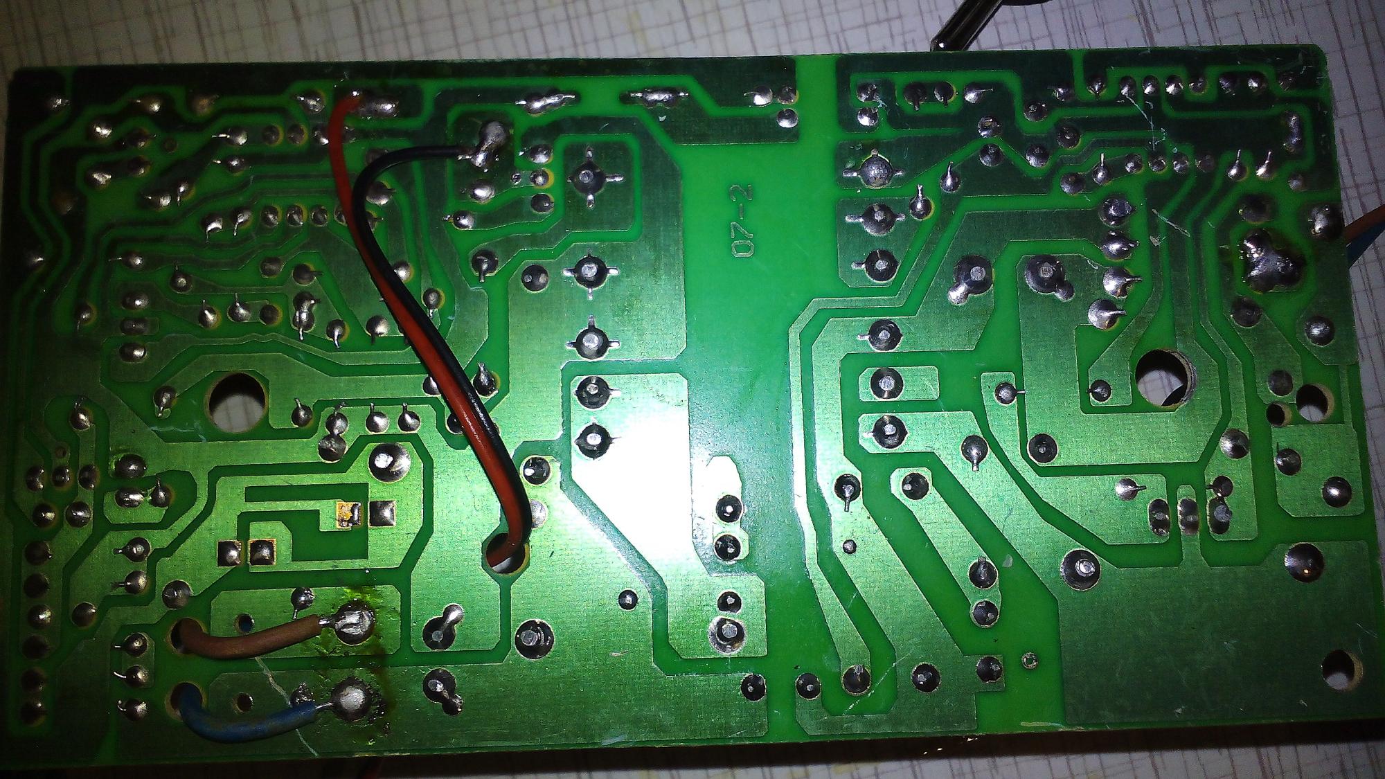

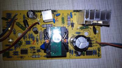

Прошу помощи, совета.
имеется зарядник к батарее 13с липо. выдает 55.5 вольт. бывает подскакивает до 56.  вопрос следующий ~ как уменьшить напряжение до 54 вольт? с паяльником дружу. вот только чего и как куда делать не знаю. детали если нужны какие нибудь, думаю смог бы купить в  РадиоЧасти и припаять, присобачить, прикурить.)) посоветуйте, подскажите пожалуйста.
TRO
[user]alexandrFox[/user], плату с двух сторон и надписи на транзисторах и микросхемах.
alexandrFox
микро ~ "LM358N HLF 1308"  "Y3L7VC UTC3842D" "ORIENT 817C 1348D"
транз ~ "8N60C"
вот вроде бы так.
Snaiper
Ну  теперь гуглим кто такой LM358N и смотрим что стоит между ее входом и выходом ЗУ. Именно ета микра управляет через оптрон высоковольтной частью. Обманешь ее, она обманет ВЧ и поднимет\опустит напряжение ЗУ,
TRO
#48
а как зовут трехногую детальку U2 U3?
Короче, между желтеньким конденсатором С1 и зелененьким конденсатором С15 стоят два синеньких резистора, они судя по дорожкам стоят там впаралель. Походу за напряжение отвечают именно они (не факт, но уж ооочень похоже). Если на них напаять сверху какой нибудь высокоомный резистор на мегаомы, то напряжение зарядника должно упасть. Короче, отпаяй по одной ноге их и замеряй какое у них сопротивление, будет хоть ясно какое сопротивление надо добавлять (или вместо одного из них поставить подстроечник).
Snaiper
Ну трехногая судя по всему отвечает за питание кулера...
TRO
[user]Snaiper[/user], То я опечатался, хотел спросить про U3, а написал U2.
U2 действительно питает кулер, а U3 идет на оптрон, и делитель из указанных мной выше сопротивлений тоже на ней.
alexandrFox
V3 та что рядом с желтой с1 - зовут "431 3кт2"
два синих резистора между с1 и с15 действительно стоят в параллель. один резистор 2,2 показывает второй 75,5  "килоОм" вроде так.  мерил тестером и по цветам полос - все совпало.
Dmitriy matiz
431-ето тл431-регулируемый стабилитрон.Меняйте сопротивление резистора.
