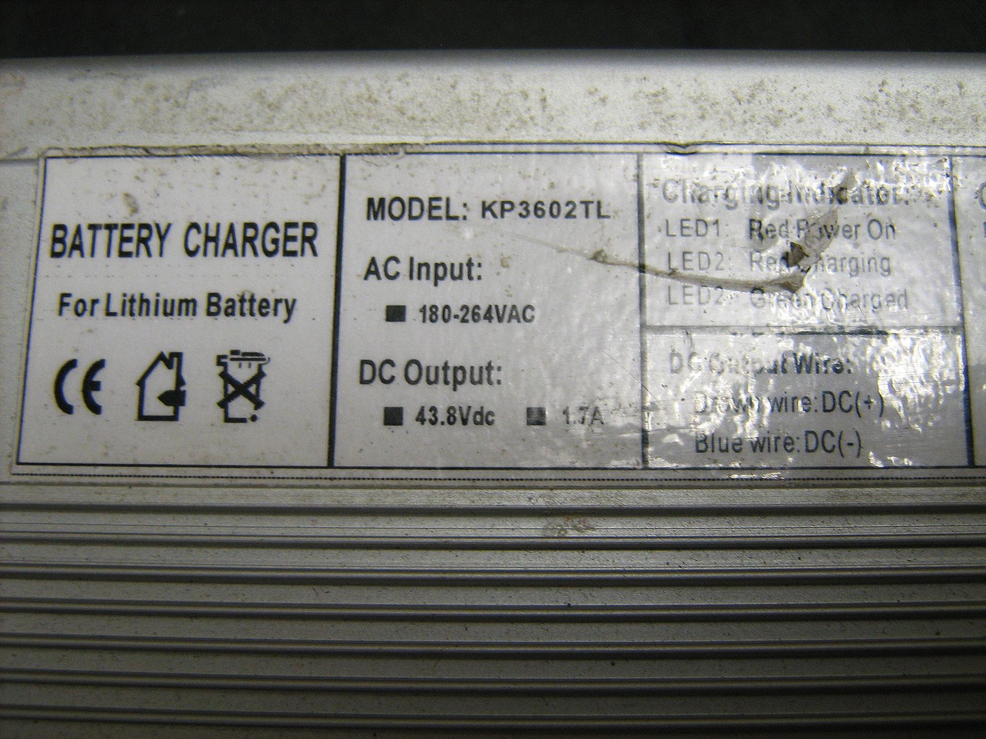

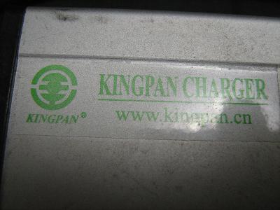

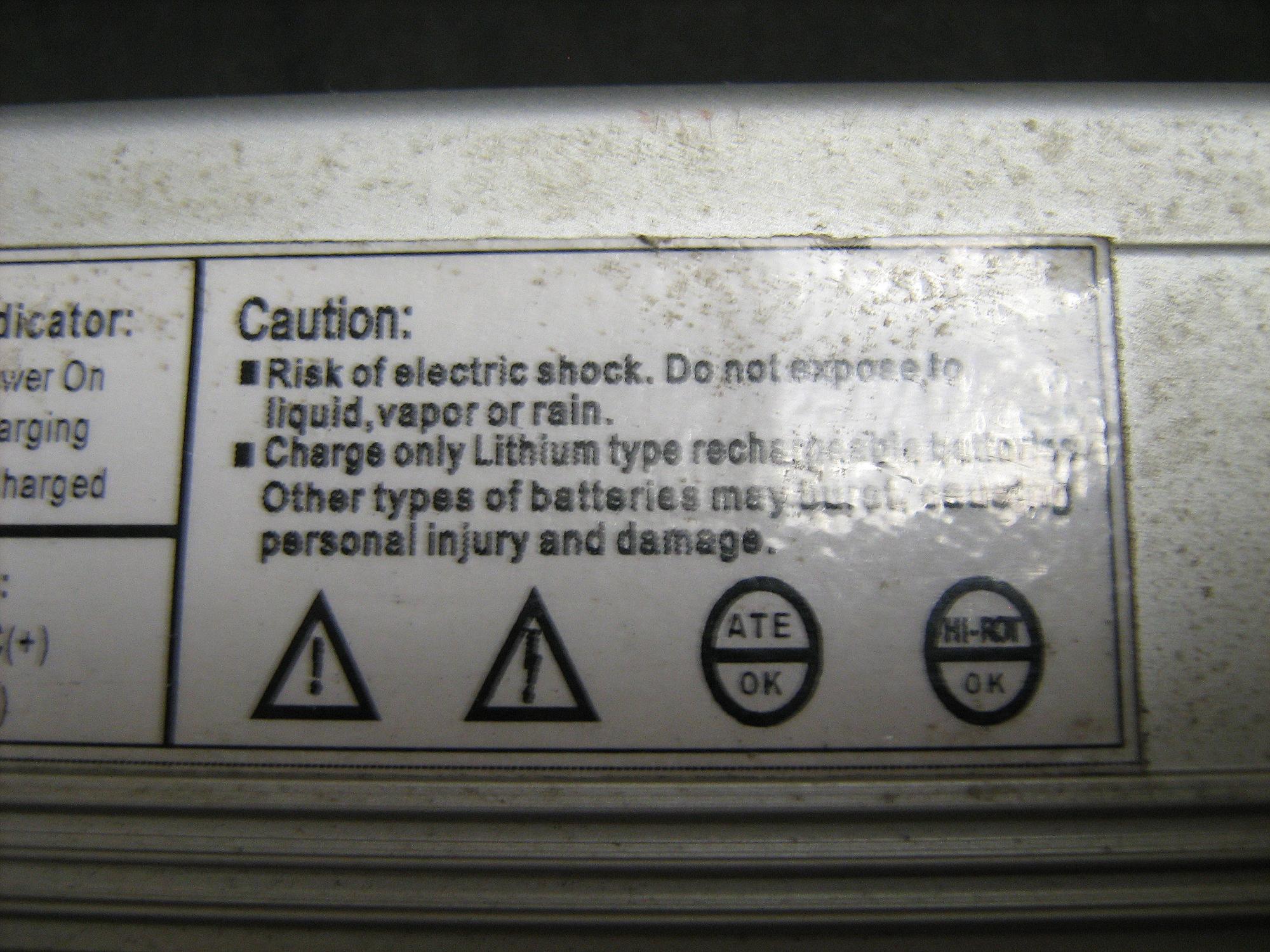

Коллеги, подскажите можно ли такой зарядкой заряжать Li-Ion? Особенно порадует ответ ВЕЛОМАСТЕРОВ, зарядка покупалась у них.
