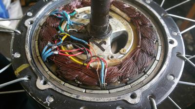

1. от коллеги [user]electrobiker[/user], который тянул с ремонтом почти год.   ;-D Наконец доехал с жалобами, типа неровно стартует.
Конфиг оч. легкий: липольки 12S без БМС и старенький (тяговый) Бафанг 350Вт. Контроллер - 18А.
Контроллер прикольный, при неисправности ДХ переходит в безсенсорный режим и прекрасно едет. Но Алексею хотелось плавного и уверенного старта.

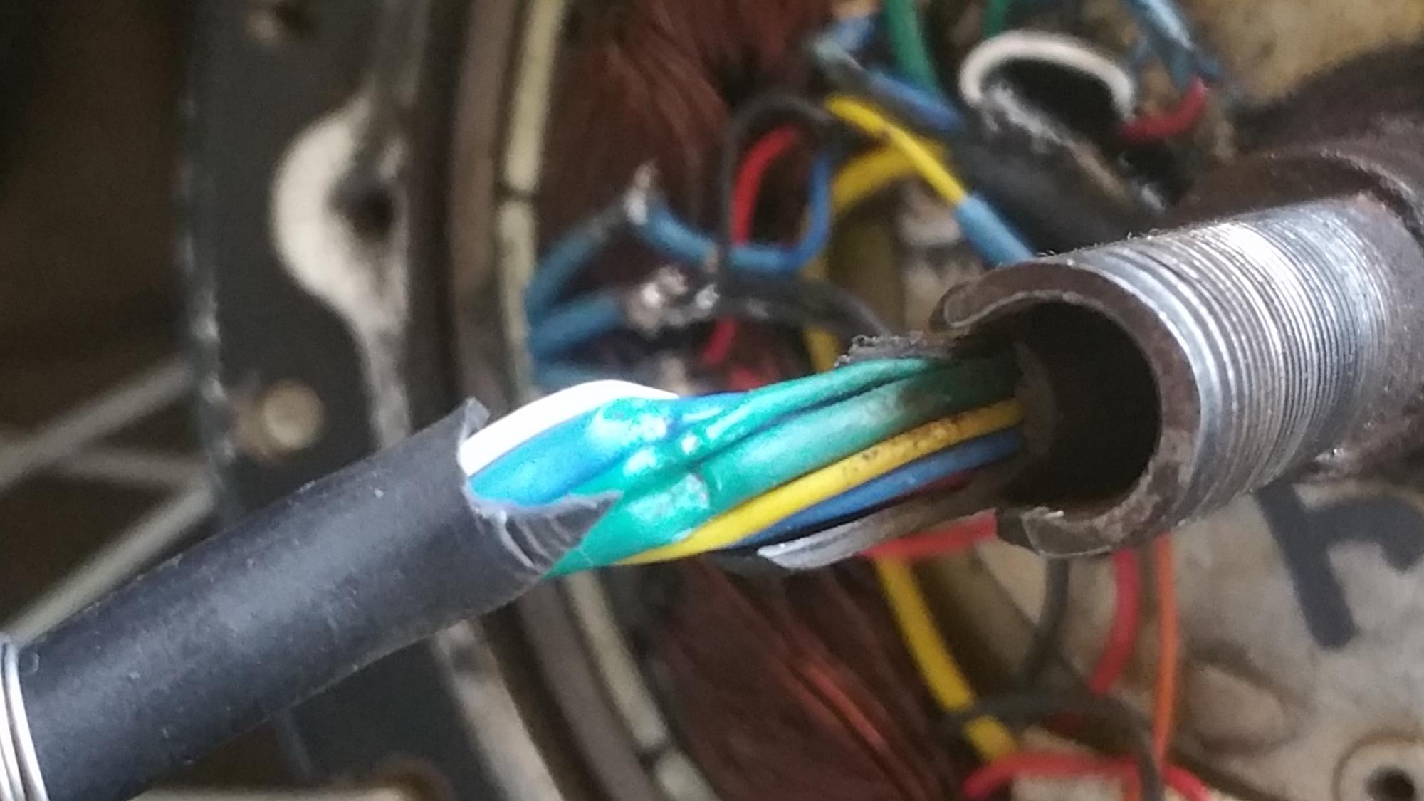

Ранее, он уже менял ДХ. Как известно, они мрут или от перегрева (редко) либо ои КЗ в пучке.
Пучок оголил, он конечно покоцанный, но явного КЗ нет:
А вот цвет обмоток,  и конечно изоляция ножек ДХ меня неприятно удивили:   %-)
На крышке есть какие-то балансировочные выступы, видимо они и коротнули ДХ.

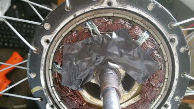

Заменил все три, немного добавил моего любимого клея Момент и тонкую, но оч. липучую изоленту, для защиты от коварных выступов (на крышке:
Хотел еще вставить датчик температуры, но ...не стал создавать излишний комфорт владельцу, который игнорит даже  дешевенькую БМС, не говоря про вольтметр на руль.   :kidding:
И да...давайте уже завязывать с вбросами, типа мой мелкий 350Вт аутраннер прекрасно едет от 1кВт. Ехать, он едет, но до первого межвиткового.
Не гуд.  :-\

А эта "липучая изолента" будет держать 100+ градусов? (судя по цвету обмоток)
[user]Slider[/user], 100 градусов выдержит, конечно. Может, немного скукожится. Но, она больше для фиксации проводков от тряски. Под изолентой все хорошо заизолировано термоусадкой.
Да и потом, нет ничего вечного. У владельца есть планы установить термодатчик ближе, к лету. Да и провода в оси могут себя проявить.
Так что, посмотрим через неск. месяцев, как себя чувствует изолента.   :-)
На других моторах пока все работает, жалоб нет.  :exactly:
Судя по цвету обмоток, там было все 200...
У этого колхоза даже при нагреве до 60 градусов поплывёт клей и всё отвалится.
Не говоря уже о том, что скотч на плоскости вообще толком не работает.
Есть такая штука как момент монтаж (или что-то аналогичное). Все торчащие части приклеиваю им, он точно двести выдерживает (проверил случайно). Желтеет только.
krym2016
олово с фазных не стекло,значит грели медленно и уверенно,магниты интересно как такое перенесли.
Да не, вы о чем, чему там отваливаться?
Обычный клей  Момент прекрасно держит 100+, слегка дубеет, что даже лучше.
Сами датчики Холла и без клея держатся крепко, никуда они не отвалятся.
Насчет магнитов, тоже удивлен. Проверили аппарат на улице, тяга бешенная, расход низкий, значит магниты - в порядке.  :-)
Изоленту, (наверное) можно убрать, чтобы чуть улучшить охлаждение...посмотрим при след. разборке.

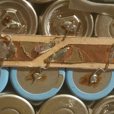

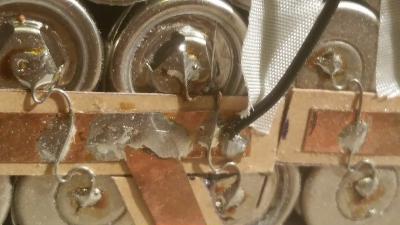

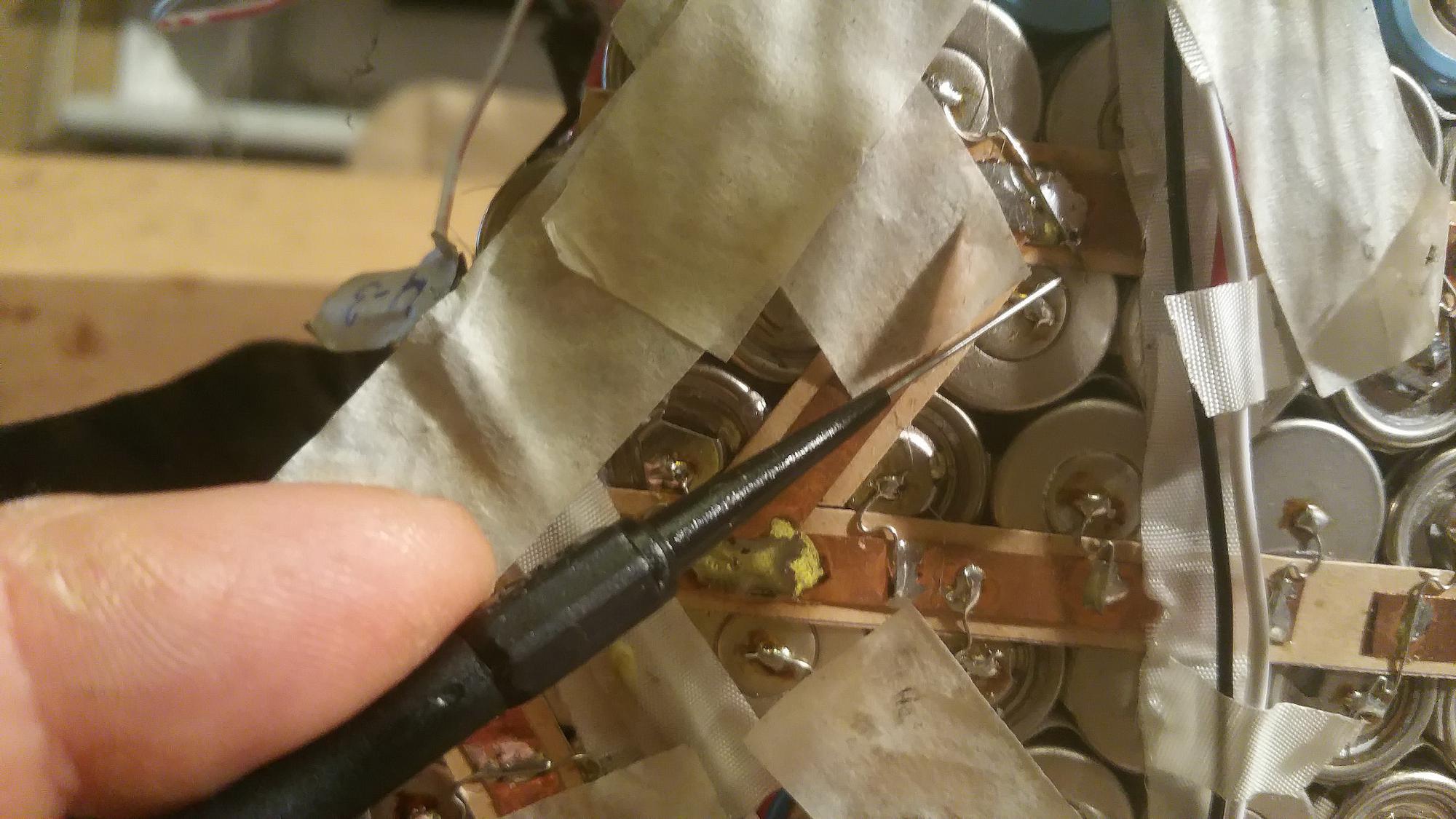

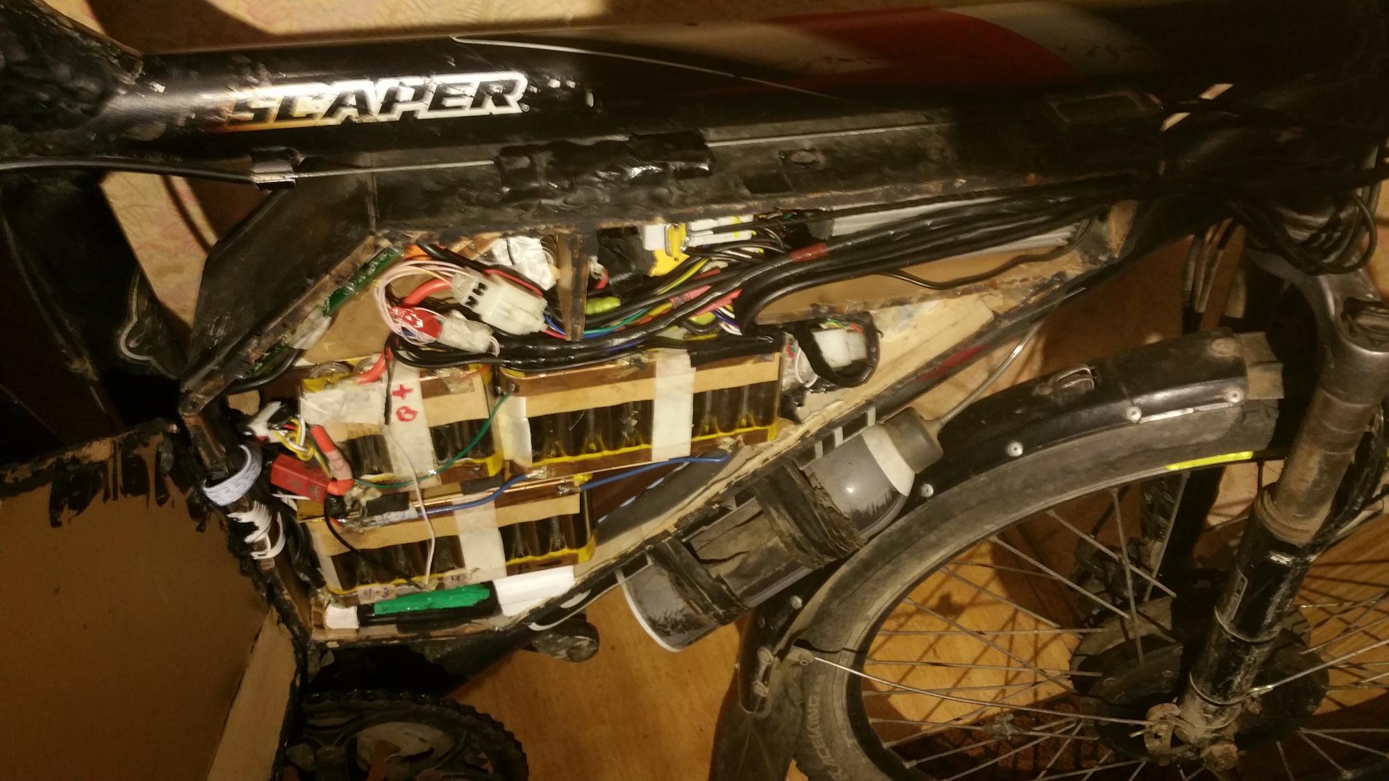

Раз все такие профи, давайте обсудим, почему усики перегорают?
На батарее от Максима (22S7P):
Фото, крупным планом:
Батарея эксплуатировалась в щадящем режиме, токи 12-15А макс.
krym2016
 :bw:  может сопртивления в элементах одной ячейки разное,вот и получается что один цилиндр даëт образно 10 ампер,а втрой 5-6-7
serg79
кто то пытается снять  больше чем эти усики держут .   я кстати тоже   так же мажу моментом  держит  больше 100 гр  есть еще  бф тот ваще  тормозные колодки держит там температуры еще выше .
