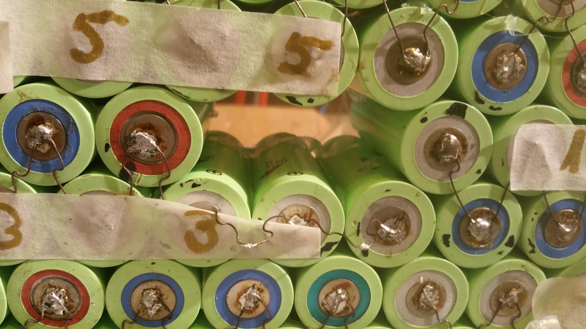

Ремонт батареи близок к завершению!  :eureka:
Сделаю еще один  контрольный цикл, для перепроверки замеров....
Долго возился с 15-ой ячейкой, потестил каждый элемент на емкость - все в порядке.  :bw:
Потом, при оч. внимательном изучении перемычек, обнаружил отсутствие связи между двумя медными дорожками. Впаял свою перемычку, ячейка отдала 12+Ач, ....не стал разбираться, как все это работало раньше.  %-)

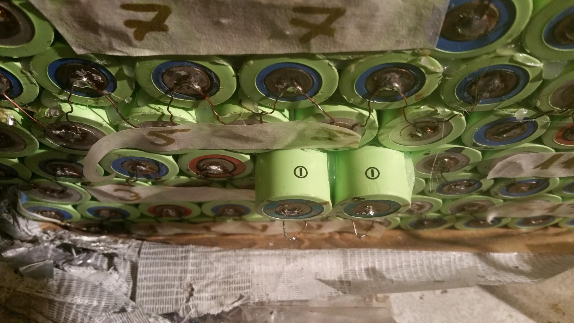

А вот с 4-ой ячейкой, индивидуальные тесты емкости дали нужный эффект. 2 из шести отдавали меньше соседей.
Пришлось освоить новую методику: молоток+деревяшка оказались вполне работоспособны, вот прикольные фотки:
Получается 5 запасных цилиндриков ушло на замену тех, что ушли в ноль и еще два взамен, скажем так, "уствших".
Они показали примерно 1900мАч и соотв. занижали общую емкость батареи до 11+Ач.

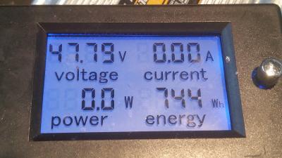

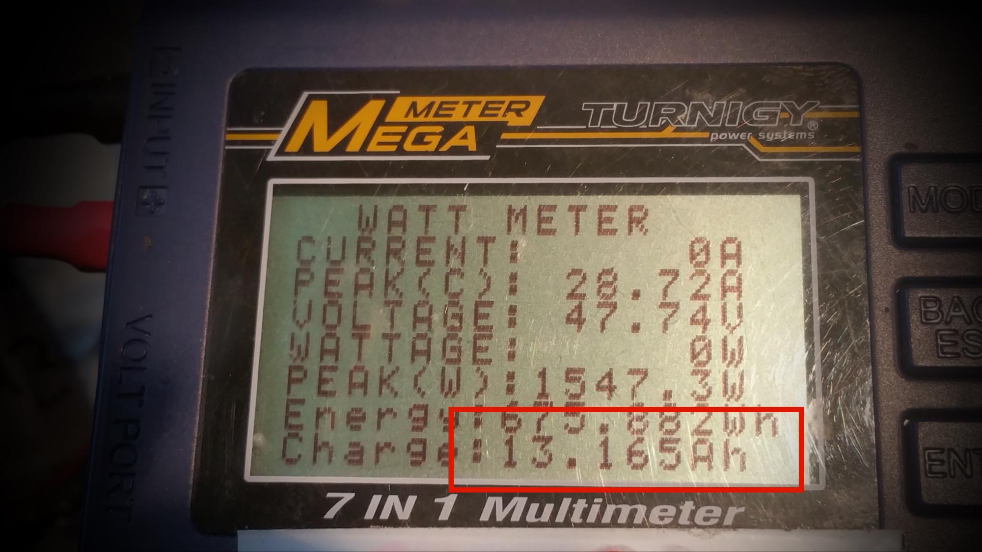

После долгой балансировки удалось получить фактически номинал и даже больше номинала:  :eureka:
2,3х6=13,8Ач
2,3х6х50=690Втч
Понятно, что из-за легкого разбаланса, общая емкость батареи будет равна самой слабой ячейки. Отключение сейчас происходит по 8-ой.
