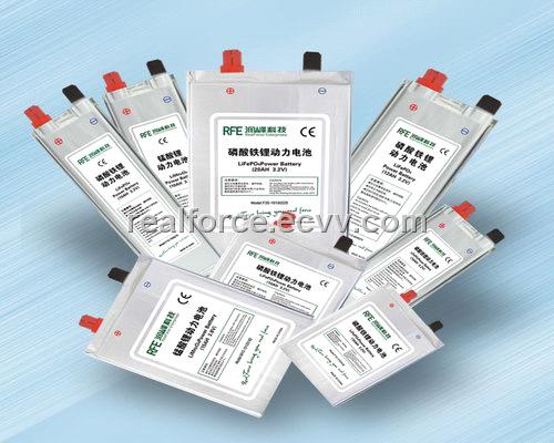

23s - есть вполне такая научная величина. А 1р - это обманка, и даже для продвинутого пользователя. Какая разница где вы будете замыкать рабочие поверхности элементов в параллель - внутри элемента или снаружи? Надежные высоемкие элементы, также как и количество пикселей в плазме и матрице экранов/сенсоров, показатель совершенства технологии производителя. Но несовершенство этой технологии мы, пользователи, компенсируем, соединяя эти элементы в параллель.   :pardon:
Также как и эти тесла-усы , такие сейчас популярные - они ведь тоже,  в какой-то степени, очень опасная обманка. Если у пользователя нет смарт BMS или другого монитора здоровья батареи, то вся больная секция загнётся очень быстро, если усы на одном из элементов поплавятся. Загнётся секция - поправимо, а она и загорется то может?
Поэтому и нужны продуманные комплексные решения, оптимизированные под конкретные задачи. Как-то так.
Я так понимаю, что планируемый конфиг 23s1p - это из мощных MNC призматиков, типа таких:
Накопитель м Маклаудом неплохо их тестили на видео, токи держат гигантские. С минимальным нагревом.
На мой взгляд, конфиг 1р лучше, чем в любом из вариантов 18650. Там действительно возможен перекос по токам из-за конфигурации токосъемных шин. И не всегда этот перекос легко устранить.
Конечно, емкий призматик лучше горсти цилиндриков, если речь идет о соединительных потерях.
Другое дело, 18650 охлаждать проще, за счет зазоров в холдерах, проще обеспечит мех. прочность корпуса.
Ремонтировать батку на цилиндриках проще и дешевле, чем распаивать огромные ленточные выводы.  Да и нереально это, есть печальный опыт.
В общем, призматики оч. капризные в плане стяжки. Готовых корпусов нет, а это значит лютый колхоз и строгая форма куба/параллелепипеда.   :neg:
