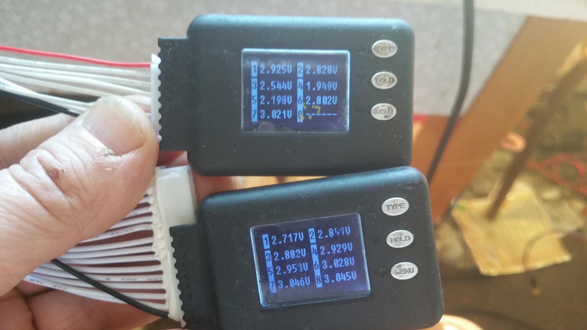

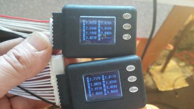

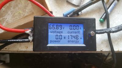

Восстановил усы, все отбалансировал,... в принципе, Теслабанки -это сила. Разряжаются до 1,9В (кратковременно), отдают честные 1700Втч номинала.
Это после зимней (сезонной) эксплуатации без БМС:

[user]krym2016[/user], категорически маловероятно, во-первых, потому как теслабанки, во-вторых, ситуацию, при которой у десяти банок синхронно возросло сопротивление, а у одиннадцатой (у которой отгорело) - нет, я себе представить не могу. Что у одной оно вдруг резко упало - тем более.
#776
Баночки имеют примерно одинаковый импеданс, это хорошо видно по селлогам,  при полном разрядном и зарядном циклах.
Разряжал до 2х вольт, для фото/видео продавца с али.
Там без фоток, на слово, не верят, гады.  :-)
https://yadi.sk/i/gOfFbett3UTGUY
В.К

Я замерил потенциал всех элементов, которые "висели" в воздухе. На всех было ровно 3,9х вольт.
Т.е. похоже, на какой-то разовый всплеск напруги/тока. Может от зарядки.  :bn:
Все-таки 90+В, это серьезное напряжение. Там импульсы могут проскакивать, нехилые....
