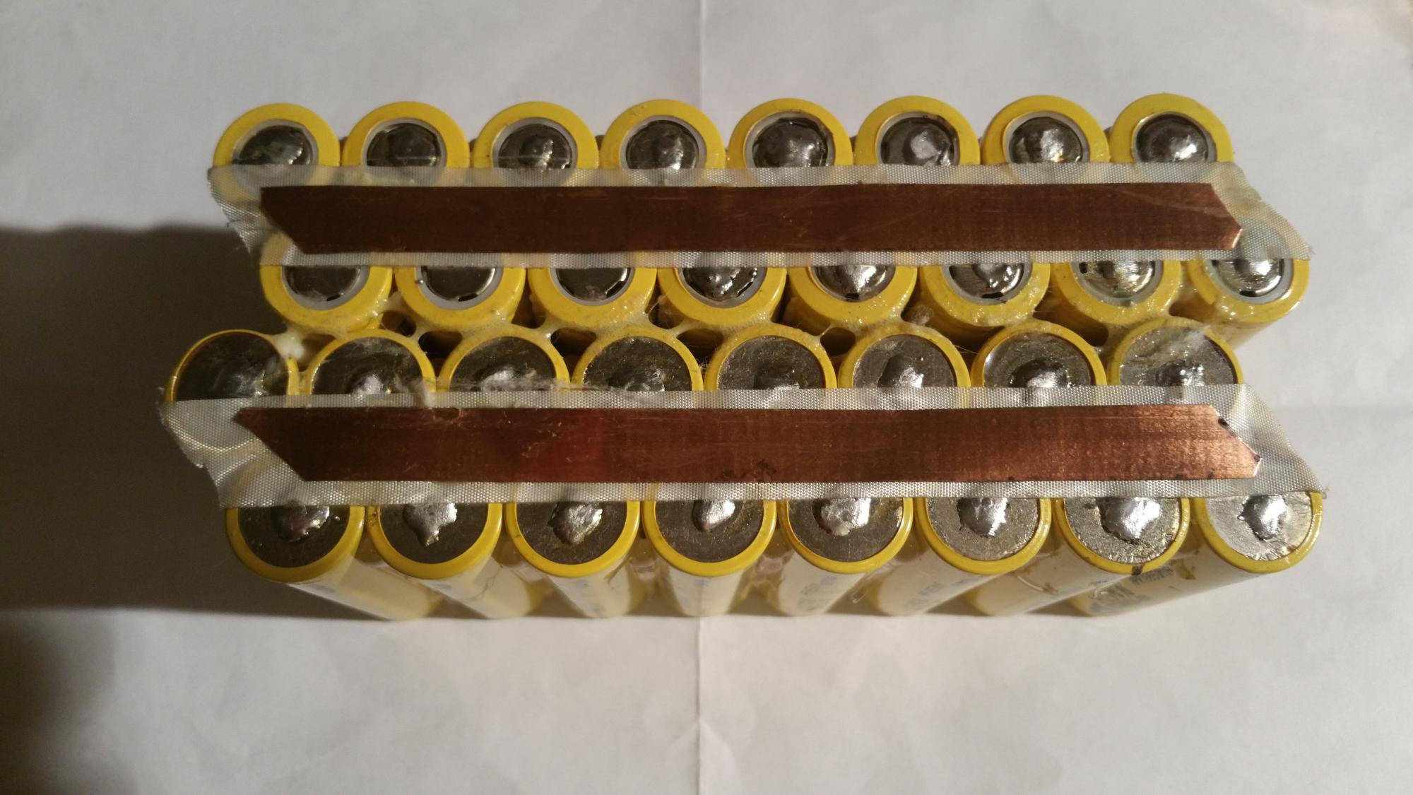

1. Батарея.
Батарейка получилась божественной. Собранная из топовых Санио 3300+мАч, она практически не греется на моих пиковых 48В/16А.
Конфигурация 5Р дает сравнительно низкую просадку, особенно с учетом мотора, который имеет лютую противоЭДС.
Как следствие, батарейку длительно нагрузить невозможно, после разгона, ток падает до 6-7А , что делает поездку скучной и даже бессмысленной. Но об этом позже.

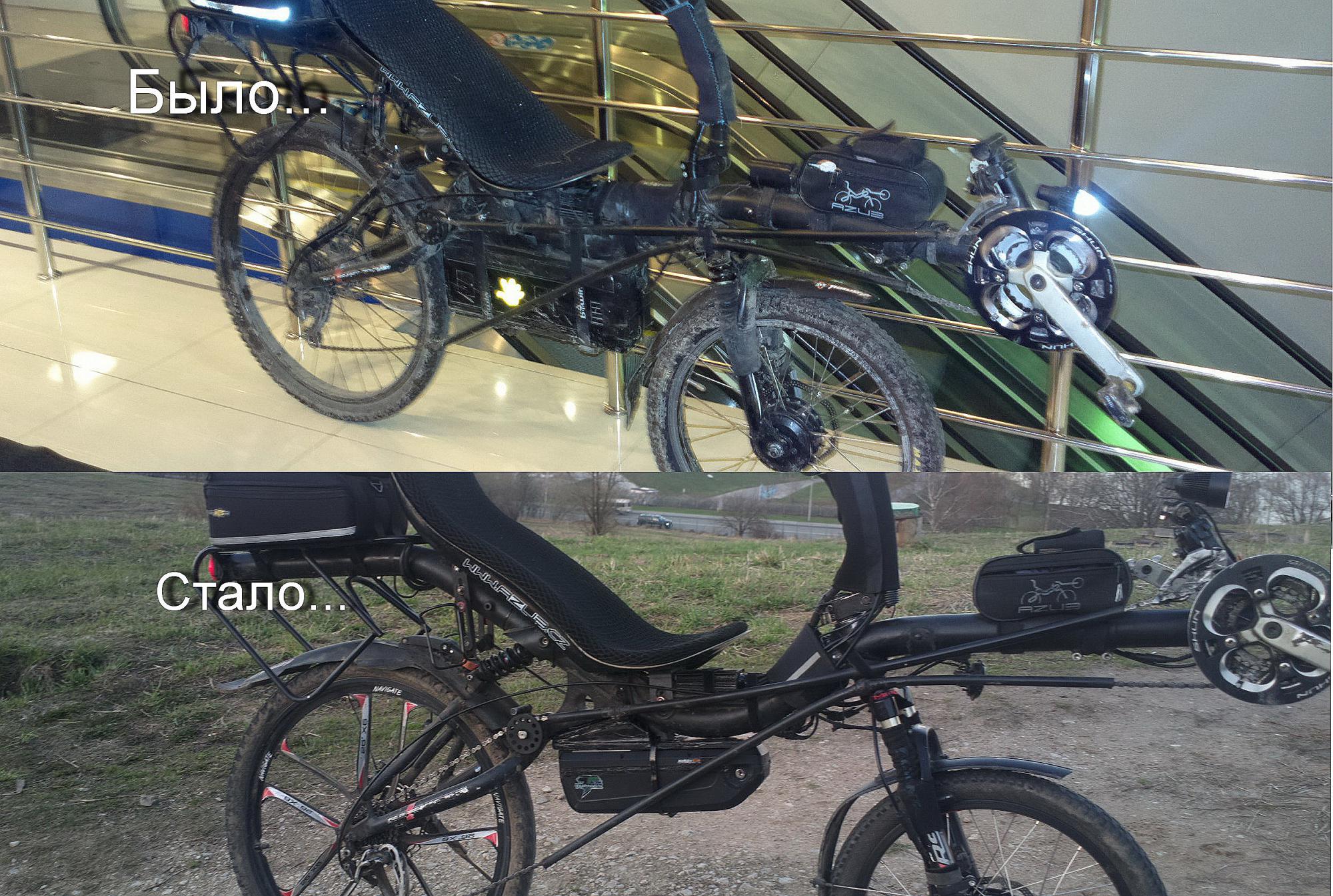

Фотки батареи спаянной усами - выкладывал, повторяться не буду, а вот фото старой и новой батареи на лигераде:
Новая получилась по размерам меньше, с приятными скруглениями и при этом - с большей емкостью.
Вес остался прежним.

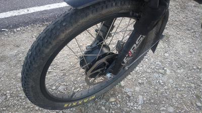

2. Мотор.
Про выбор и характеристики МК, подробно писал в этой и соседних темах.
Первое впечатление было оч. негативным. Шумность оказалась заметно выше, чем у КУ100, а скорость...В принципе, я ожидал, что она будет ниже, за счет большей тяги. Но...ездить со макс. скоростью 25км\ч на моторе, не входило в мои планы.  ;-D
Что удивительно. даже на этих смешных мощностях (350Вт), моторчик уверенно греется до 50-65 градусов, в зависимости от условий движения.
Учитывая, что я могу долговременно держать 27-30км/ч на педалях, такая максималка сперва огорчила.
Но....тяга бешеная, шестеренки притерлись и шуметь перестали, я даже успел полюбить этот недорогое чудо китайпрома.   ;-D
По итогам обкатки нового мотора, батареи и контроллера (заменил 9 фет на 6фет 3077), склеил текущий видосик, с демонстрацией движения по хорошему асфальту и не очень хорошему грунту.  B-)

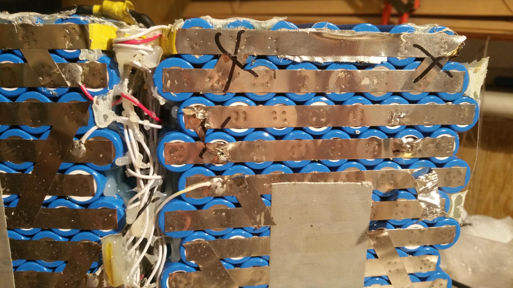

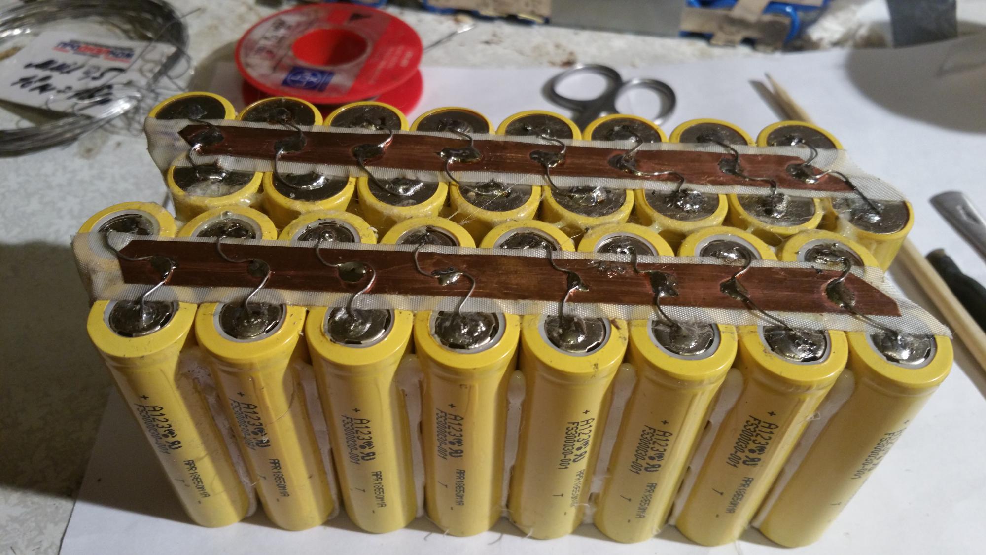

Итак, в одной из  тем, меня "поймал на слове" один бравый самокатчик по имени Иван и притащил довольно увесистую и тяжёлую батарейку на цилиндриках 18650 ЛЖФ, с целью диагностики и возможного ремонта.  Фотка сделана после удаления термоусадки, скотча и изолирующих пластин из материала, типа резиновый коврик:
[b-b]Несложные замеры показали, что две первые ячейки ушли в ноль,[/b-b] остальные 14 имели около 3,3В.
При этом, мне батарейка пришла с разомкнутыми никелевыми пластинами между 7 и 8 ячейками двух половинок (см. в самом низу, на пред. фото)
Каков был план "лечения"? Тестить синие цилиндрики на остаточную емкость? Проверять БМС 16s? Или решиться на финансовый риск и сразу озадачить заказчика покупкой 16х2=36 цилиндриков у Накопителя, по гуманной цене 123руб, за шт.?
https://small-china.ru/18650-a123/

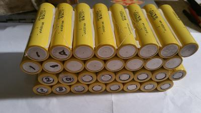

Как показало дальнейшее развитие событий, это решение было самым правильным. Для подстраховки заказали 38 штук и получили СДЭКОМ.

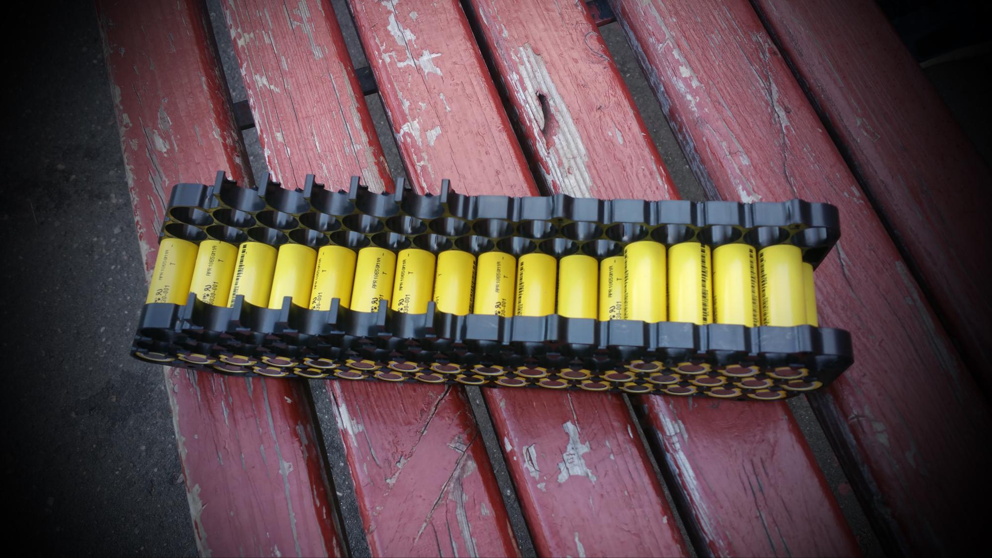

Там же мне пришел новый корпус для батареи и я переупаковал цилиндрики в холдеры, для удобной транспортировки в рюкзаке:
Аппарата для сварки у меня нет, да и как показывает опыт (мой и чужой) ремонтировать такий сварные батареи - это сущий Адъ и Израиль  >:D
Отдираем никель кусачками:
Что интересно, под лентой уже началась коррозия электролитом метвых цилиндриков:
Пайка новеньких А123 осуществлялась по самой безопасной и немного гиморной технологии - УСАМИ:
Из негатива...надо делать какой-то деревянный шаблон. Иначе цилиндрики немного перекашиваются при склейке...эх, ну почему  Изготовитель (кстати, кто ОН?) не сделал батку на холдерах???

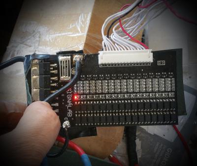

После замены первых двух ячеек и подсоединения штатной БМС сразу загорелся светик первой ячейки:

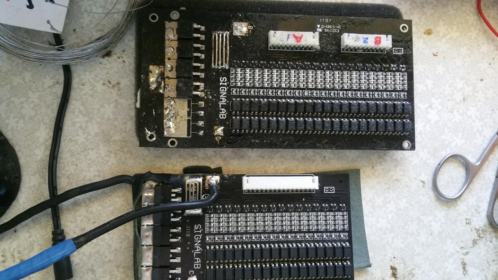

Ахтунг, идет разряд на балансирные резюки. Если оставить желтые в том режиме надолго, они тоже изойдут электролитом.
Вот и ответ на вопрос о причине преждевременной гибели ЛЖФ. Его убила БМС от SinglAB (у меня таких 2 шт от старого конфига)
Про ремонт БМС отпишусь в след. посте. Если будет интерес у читателей:  :hello:
