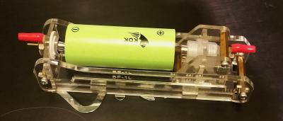

Пока решил потестить новую ячейку, на предмет заявленной емкости. Чтобы понять, к чему стремится.
Заодно пригодился универсальный держатель, который пришел недавно с Ebay:

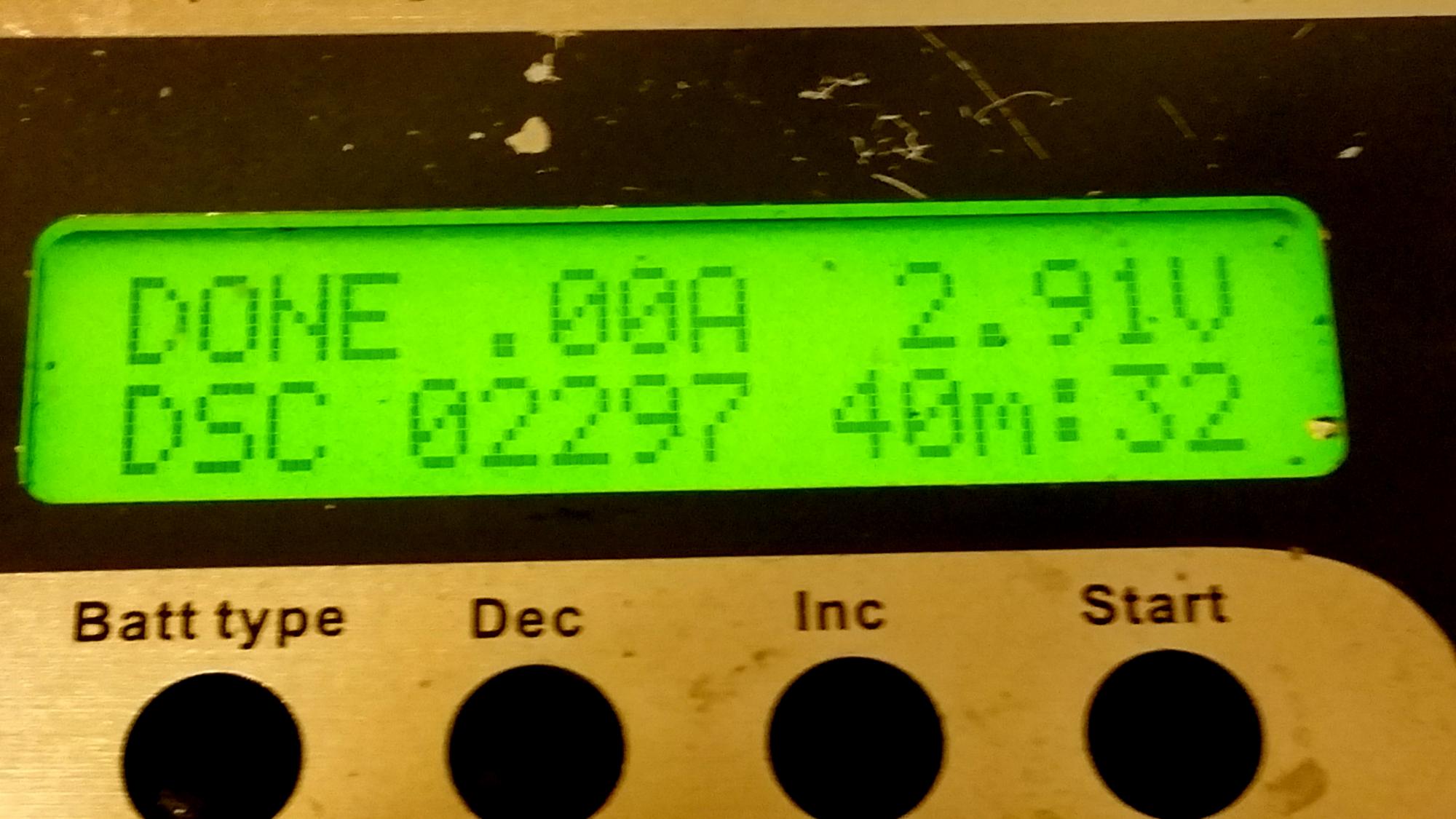

Я к тому, что первый разрядный цикл - огорчил.
Разряжал с 3,65 до 2,4В током 3А, т.е. чуть больше 1С
Заявленная емкость 2600мАч, а фактическая, чуть больше 2Ач
Попробуем сделать еще один цикл, может раскачается. :bn:
Но пока вижу номинальную емкость батареи в сборе=[b-b]6х2,2=13,2Ач,[/b-b] т.е. примерно то, что вы фактически намеряли по Адаптто :(

А можно ссылку на держатель?

[user]Shaman2[/user], https://www.ebay.com/itm/Professional-Four-Wire-Battery-Holder-Resistance-Capacity-Tester-18650-Battery/253063259185?ssPageName=STRK%3AMEBIDX%3AIT&var=552134714471&_trksid=p2057872.m2749.l2649

[user]Dimmi88[/user], В общем, второй цикл показал еще меньше первого, ....посмотрим, что можно сделать с батареей. :(
Dimmi88
Макс 20 заявлял, что там аж 16 Ампер-часов, прогонял батарею на стэнде! Врал значит?
