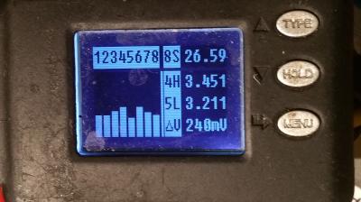

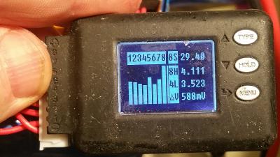

Привез мне сегодня Антон ака [user]Spik[/user] эту батарею. Померял выход, вижу 36В.
Ну, думаю, подзаряжу, посмотрю разбег на верхнем пороге, а потом пущу разрядный тест.
Зарядка с током 2А вырубилась через неск. минут, что заставило меня резко задуматься.
Отсоединил балансирный коннектор, вставил старый-добрый селлог и он...запищал.  O_O
Запищал не от перезаряда, а от лютого разбаланса. Я такого давно не видел, более 40%  B-)
Вобщем...непонятно, что там веломастера балансировали/диагностировали, ...нельзя так бессовестно проводить диагностику.  :neg:
Теперь понятно, почему владелец утверждал, что якобы элементы не заряжаются выше 4В.  А я говорил, что так НЕ БЫВАЕТ.  ;-D
Разумеется, если есть разбаланс, то в текущем состоянии элементы (в среднем) заряжены на 36/10=3,6В. и дальше не заряжаются. :exactly:
Но кого интересует средняя по больнице.
Эх, ну когда сборщики начнут делать нормальные отводы для контроля напруги на элементах.  >:D

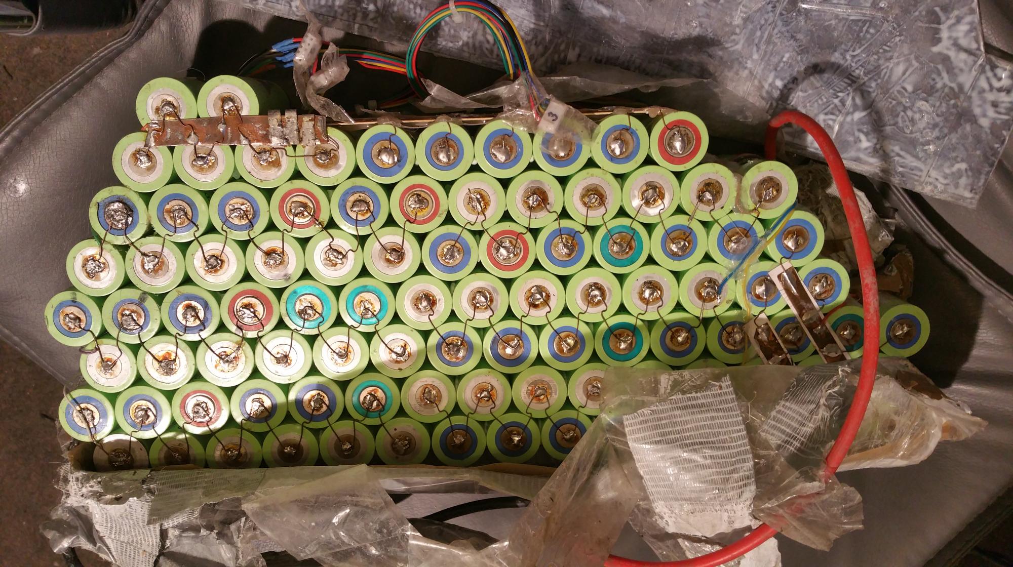

Батарека собрана на неизвестных 26650.  Выглядит так:
Пока поставил убежавшую вперед ячейку на разряд.
Если там заметно меньше 15Ач, тогда...тогда пусть владелец решает, что с ней делать.  :bn:

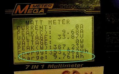

Гуд...первый разрядный тест прошел, как мне кажется - успешно.
И это несмотря на то, что получено всего 66% от заявленной емкости. Думаю, вполне реально выйти на 70%, после еще неск. часов балансировки..
Вот итоговый экранчик вполне точного ваттметра:
Разряжал до 2,97 под нагрузкой, думаю родная БМСка позволит "высосать" еще немного...
Надо сказать, что на новой батарее, скорее всего не было 15Ач, а те честные 14, все равно  были читерскими, т.е. при плавном снижении разрядного тока на нижнем пороге.  Я разряжал постоянным током  6+ А,на галогенки..
Кстати, батарея нагрелась, градусов до 40, примерно.
Признаюсь, балансировка, даже умной зарядкой - это оч. долгая и занудная процедура. Подтягивал ячейки более четырех часов, разряжая и заряжая отд. ячейки+общая балансировка весьма точным айчарджером.
Специально записал значения перед разрядом...и оказалось,что остаточная емкость в элементах, практически не отличается.

Первыми, ниже 3В, просели ячейки 6 и 8...думаю,вполне реально получить 10Ач на том же токе.
Усиливать какие-то отдельные ячейки смысла нет...можно использовать эту компактную и легкую батку, как докатачную. В любом случае, в ней больше реальной энергии, чем в сравнимой по весу новой ЛЖФ.  :-)
И ДА,  впредь, понимать, что заявленные китайские токовые параметры надо делить на два, а то и на три.
Со слов владельца, батарейка прошла всего неск. десятков циклов со штатной 5А зарядкой и разрядом всего 15А, как я понял  :facepalm:
Делайте выводы.  :hello:
И это при том, что батарейка собрана качественно и аккуратно.

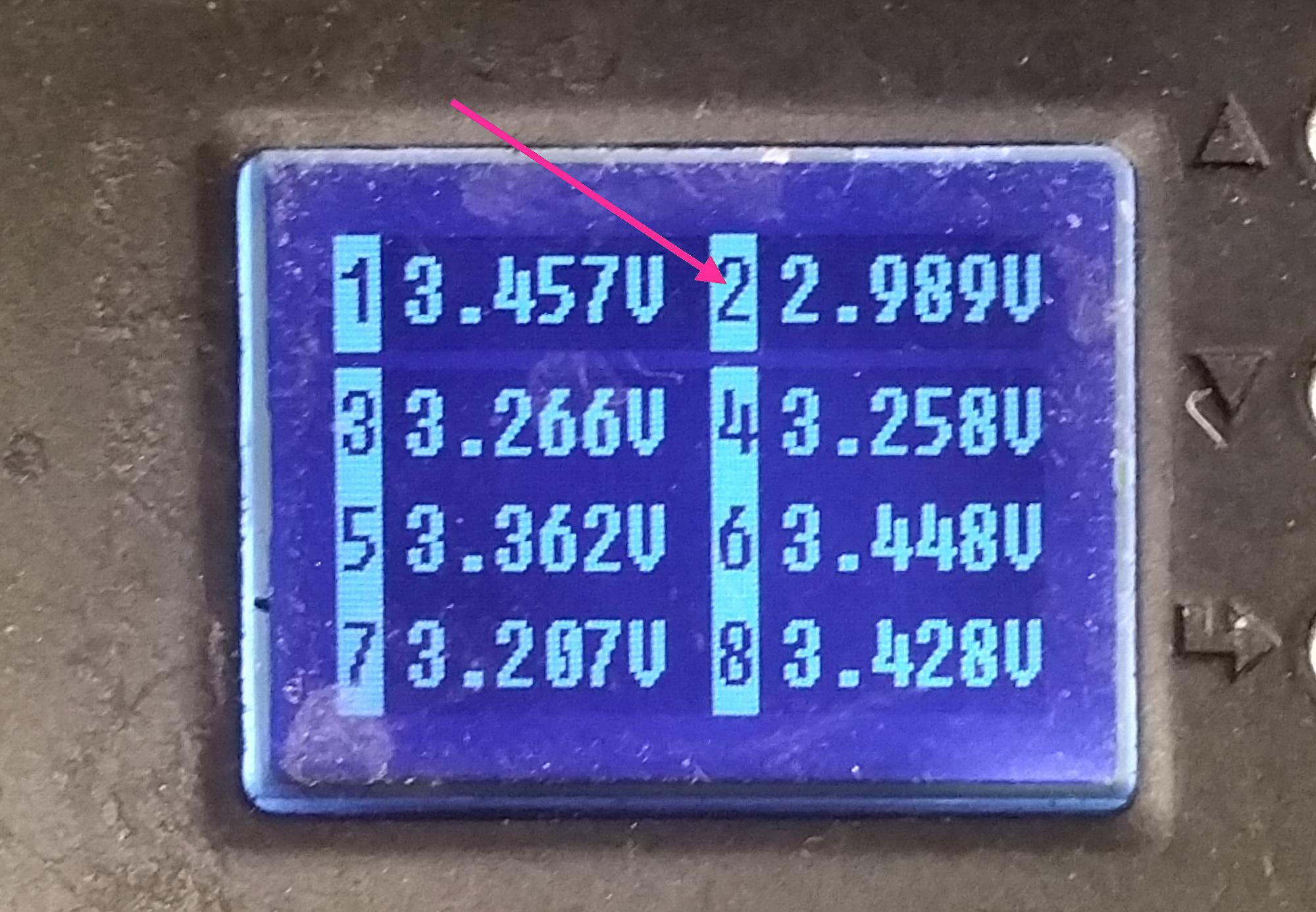

Цитата: spb-e от 06 Янв. 2018 в 20:12
Эт точно по времени долго  Хорошо что тут 10S всего.
В общем насколько понимаю не малое внутреннее сопротивление + раздрай по группам.
Насколько я вижу, особого "раздрая" нет и это внушает определенный оптимизм.

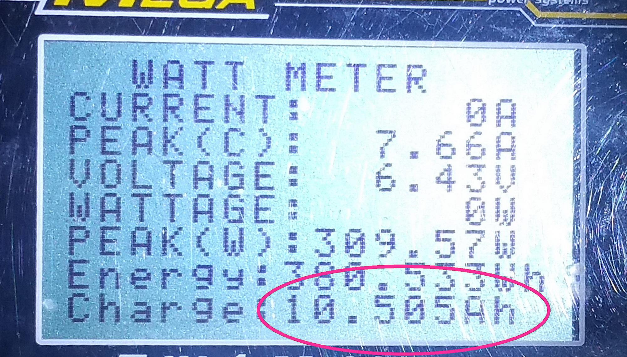

После ручной балансировки, удалось высосать[b-b] рекордные 10,5Ач [/b-b]под контролем родной БМС:
Селлог, после снятия нагрузки, показал что просадка теперь прошла по 2-ой ячейке:
Т.е. если ее усилить даже дохленьким 2,5Ач цилиндриком 18560, вполне реально рассчитывать на 11Ач из бывших 14Ач.
Ячейки со 3-ей по 8ю выглядят бодрячком, разбег минимальный:
Замер импеданса - примерно [b-b]100мОм[/b-b], батарейка на разрядном токе 6А остается теплой.
Если разряжать 15А, думаю, будет обжигать пальцы.
Судя по всему, от превышения токов заряда и разряда, батарейка так быстро потеряла былую емкость.
Так что, чуда воскрешения не произошло, этого можно ожидать (только) ближе к Пасхе. После замены всех элементов на....толстые бочонки от Теслы.
Шучу, конечно. Антону можно забирать синий кирпичик.  ;-)

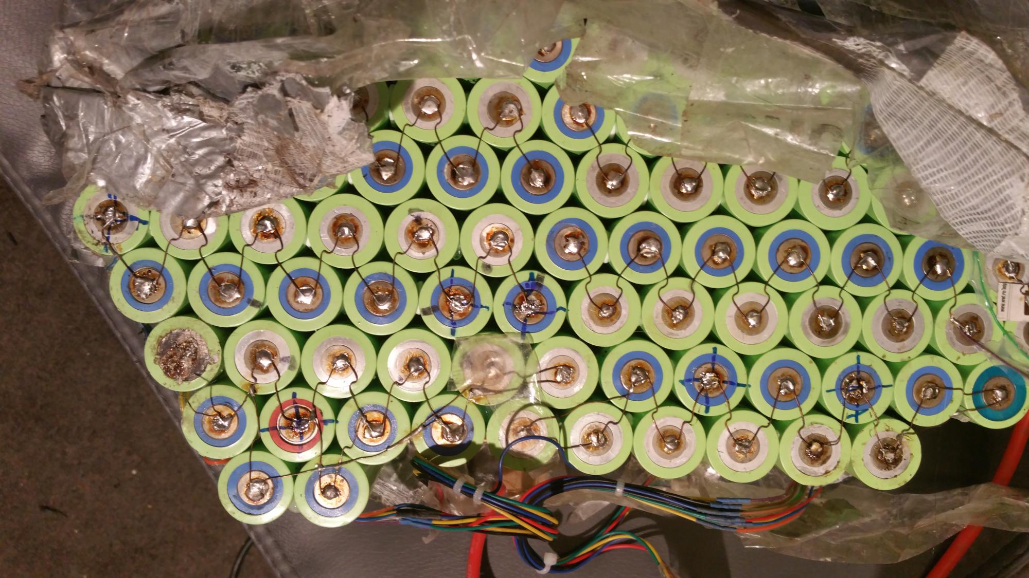

Сегодня доставил эту батку. Быстро выяснили, что конфиг 16S6p, железофосфат.
Батарея почти новая, выглядит не очень аккуратно, зато собрана на 5+ с усиками.  :wow:
Пока не тестил, требуется помощь зала.

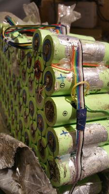

Перво наперво удивляет конструкция цилиндриков. Похоже, уважаемый сборщик (или владелец) уже сломали мозг с полярностью. Смотрим на пометки фломастером на термоусадке  %-)
На след фотке, владелец заменил элемент, но ус припаять не смог, он греется, контакт искрит, замер показал обратную полярность...
Пока имеем жалобы на емкость. Из 16Ач у новой батарее едва набирается 12.
Ваш порядок действий по диагностике?  Принимая во внимание ОТСУТСТВИЕ БМС. Без нее, всю батарею мне не зарядить...без риска перезаряда
