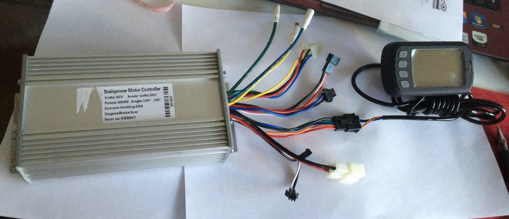

[user]илс[/user], добрый день. У меня вот такой контроллер
номинальное рабочее напряжение: 24 В/36 В/48 В
номинальная мощность; 400 Вт-600 Вт
максимальный ток: 19A-26A (по умолчанию 21A)
батарея под защитой напряжения точки: 19 В/31.5 В/42 В
подходит для различных марок двигателя: бесщеточный 350 Вт-650 Вт
контроллер внешний diamension 110*85*45 мм

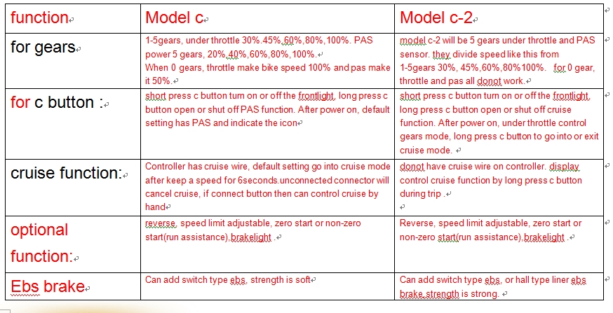

Модели, все контроллеры выше 450 Вт будетc-2 моделькоторый немного отличается от c модели. но большинство функции то же самое. см. ниже введение

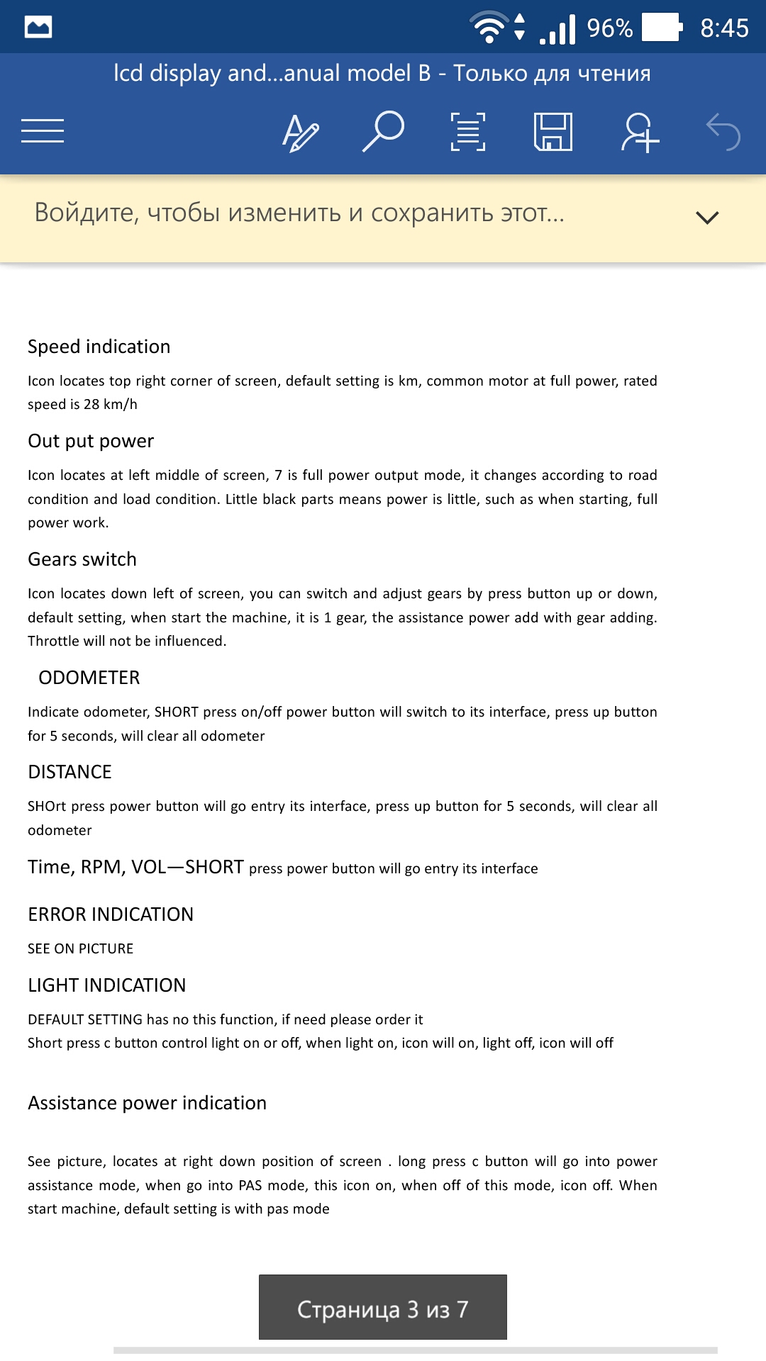

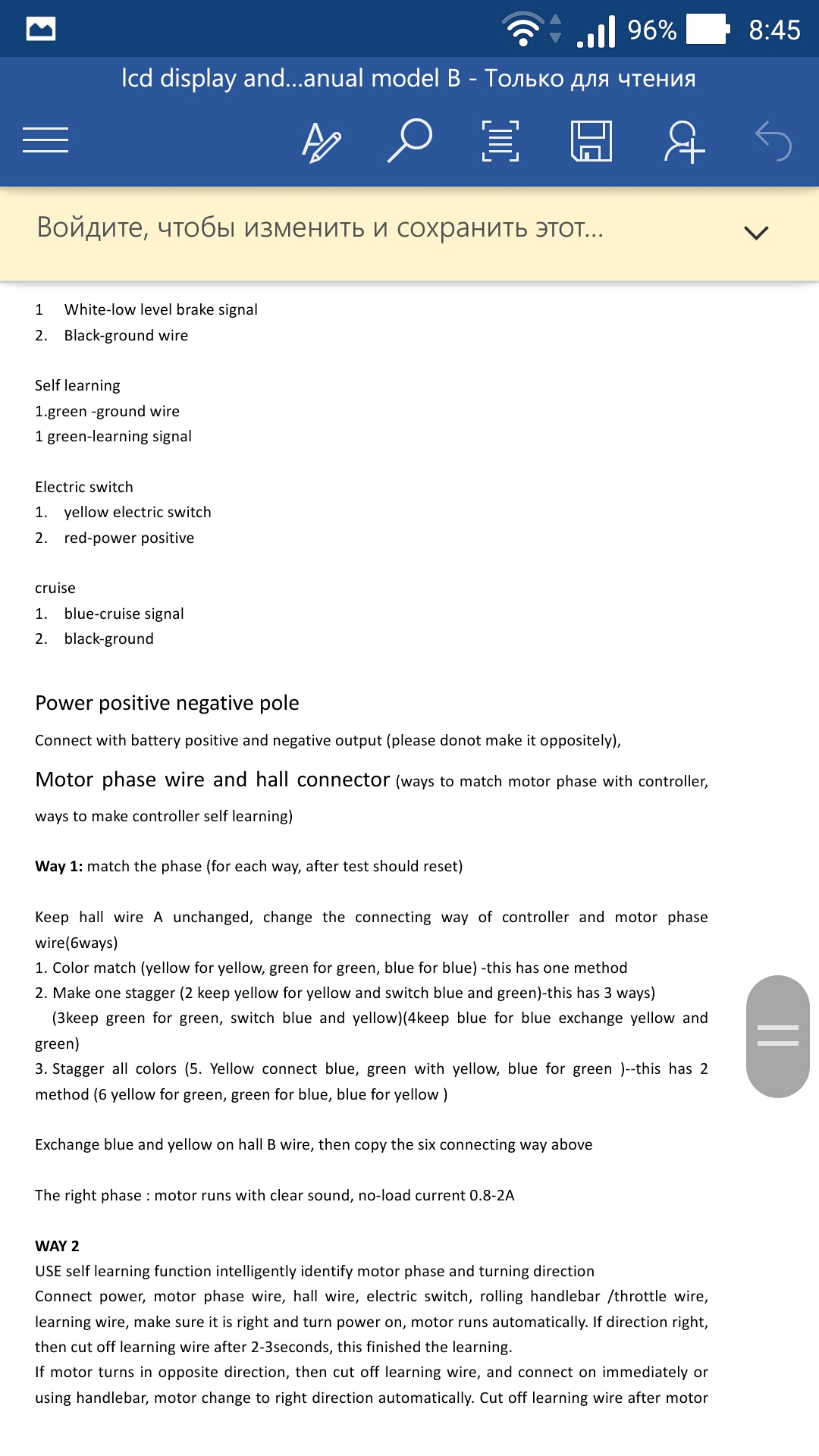

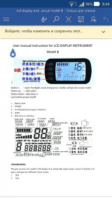

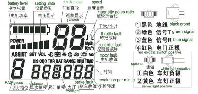

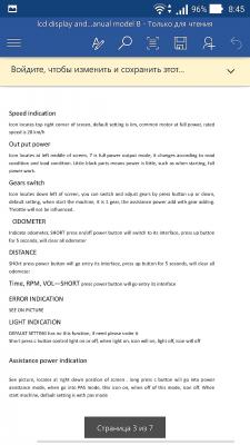

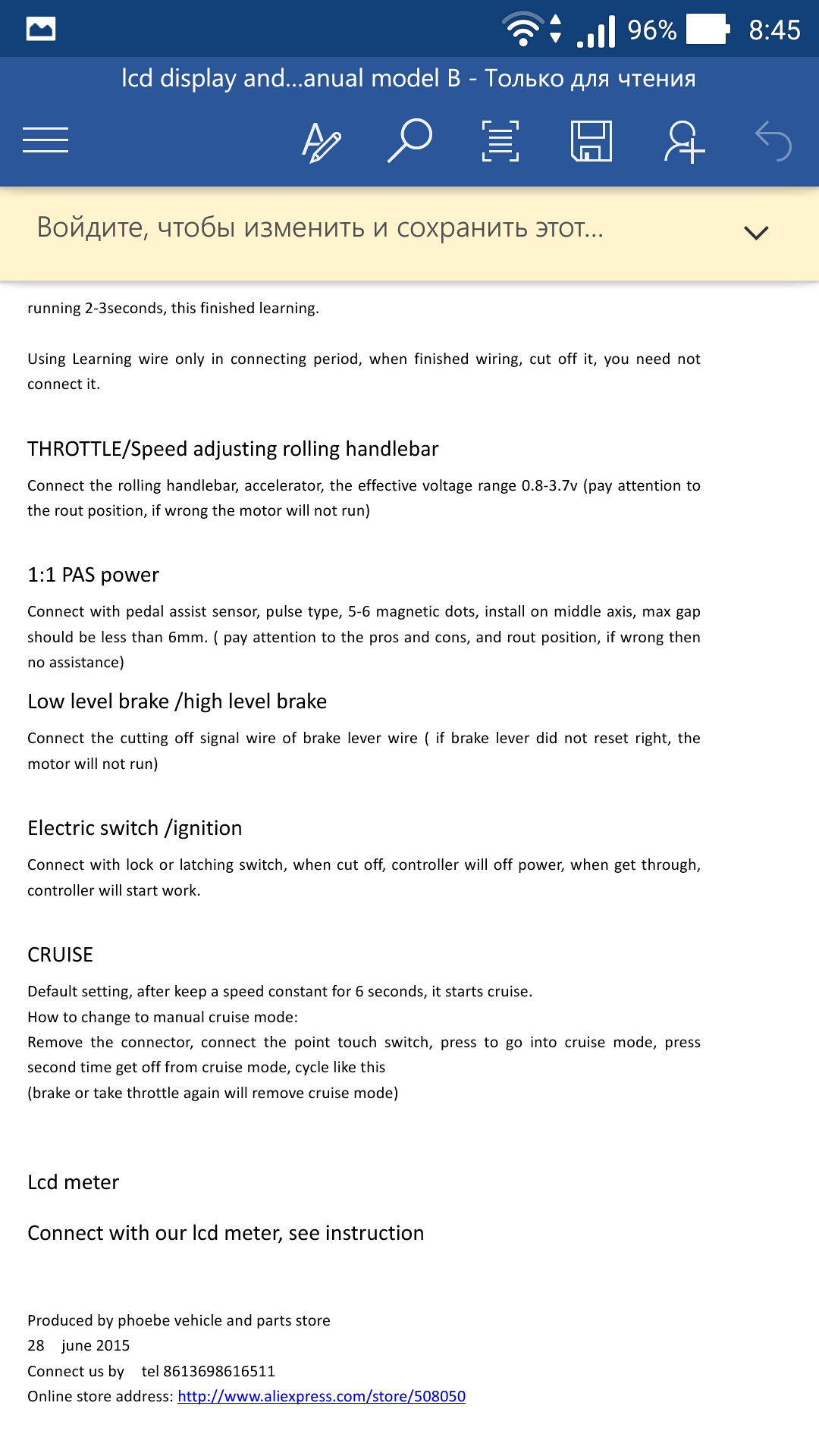

Это инстр. мме прислали:
колесо volta bikes 48v 500w BLDC редукторник
http://www.voltabikes.com.ua/viewproduct/sku/MAI-006961/
батарея 48в 15ач

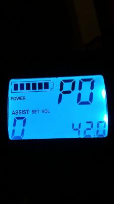

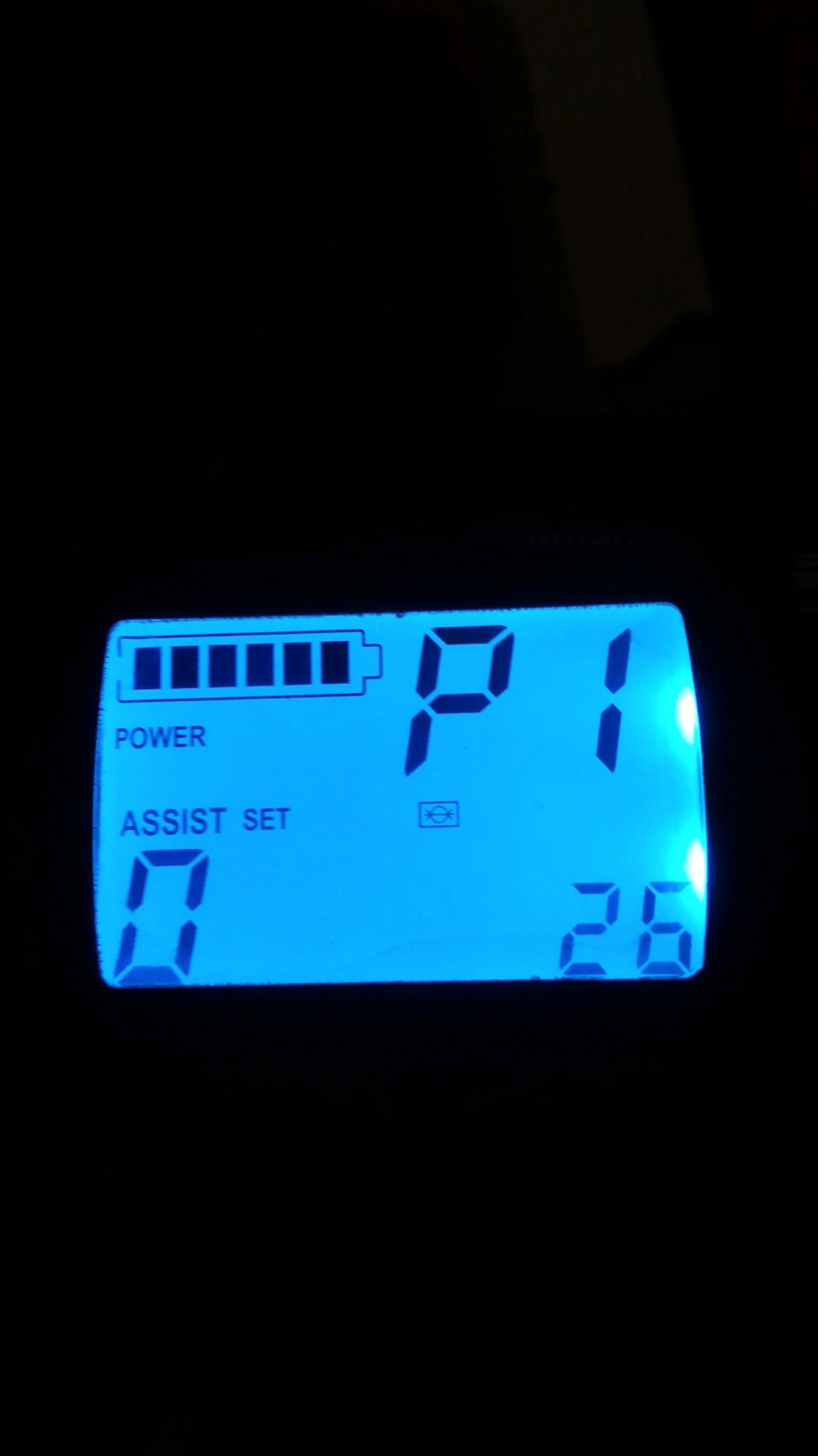

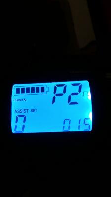

вот что показывает экран
ограничения разряда батареи...
колесо наверное в дюймах, так в инструкции написано...
кол-во магнитов, ставил 45 как написано в той же инстр.
ставлю 000 спидом. не работает, ставлю 001 показывает 99 скорость
км/ч, мил/ч  это понятно.
и больше вроде бы настроек нет
больше настроек нет, PAS не могу включить, а при газе на 5 передачи (на дисплее) колесо взлетает ,его даже тормозной датчик не отключает -торможу обычным тормозом и его попускает???
Да и еще, когда просто кручу колесо (рукой) скорость не показывает, но а если назад кручу но показывает. Из колеса выходит 6 проводов д.хола один из них белый, но он никуда не подключается.
Может у кого есть какие нибудь мысли? :help: :help: :help:  ВСЕМ СПАСИБО!!!

Насколько я понял при беглом просмотре скриншотов, P3 - это переключение между измерением скорости путем подсчета импульсов (частоты) с датчиков Холла или с внешнего геркона.
Для редукторных моторов надо ставить 1.
ЦитироватьPAS не могу включить, а при газе на 5 передачи (на дисплее)
О какой передаче идет речь?  O_O  Может имели ввиду уровень эсситанса (помощника)?
ПАС разный бывает. Вы подключали тот датчик, который идет в комплекте с контроллером?
Самообучение контроллера проводили?
В общем, это длинная история. Создавайте отд. тему и поменьше скриншотов, побольше прямых ссылок на инструкции, к которым имеется доступ.  ;-)

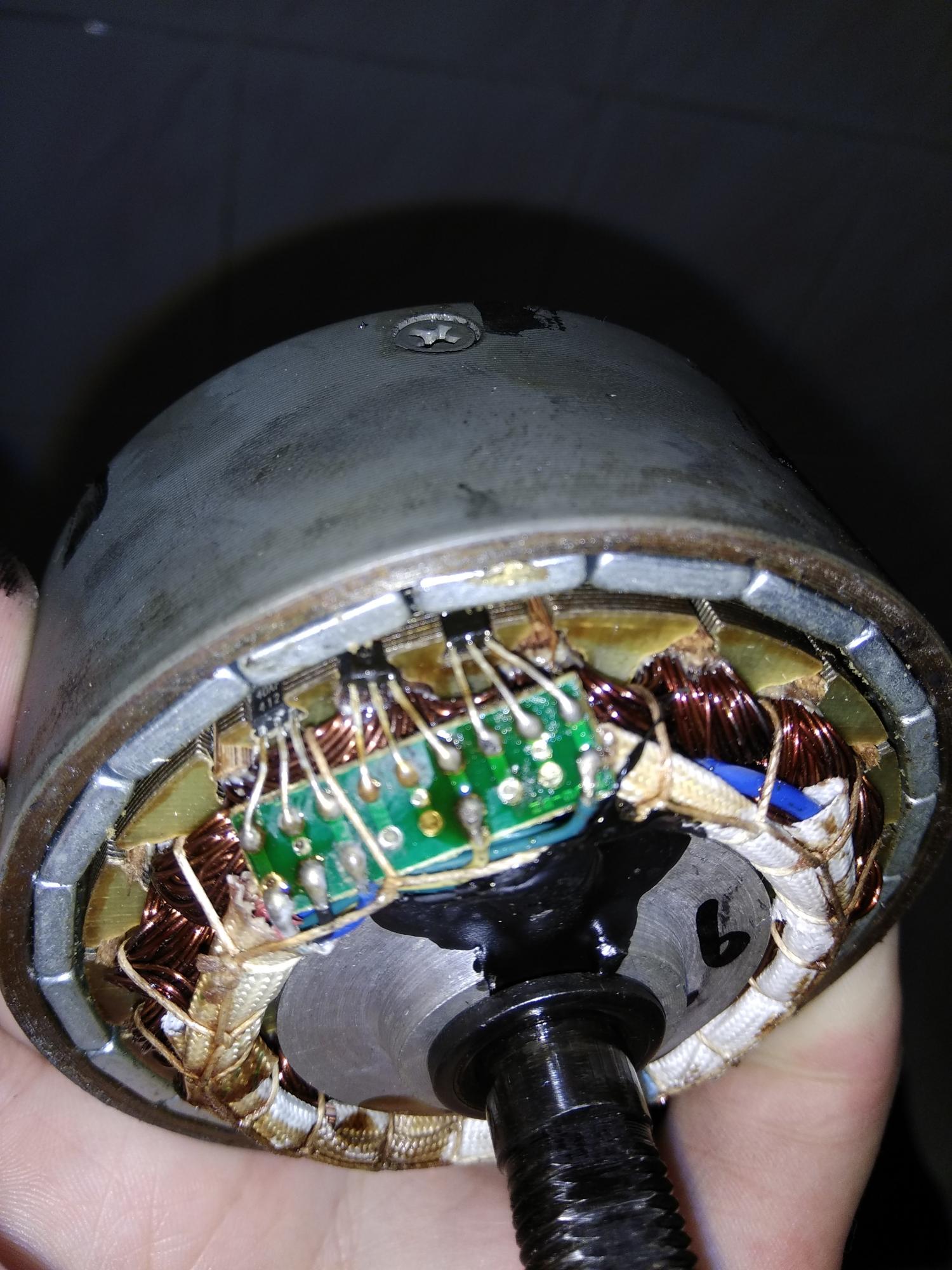

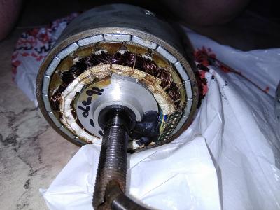

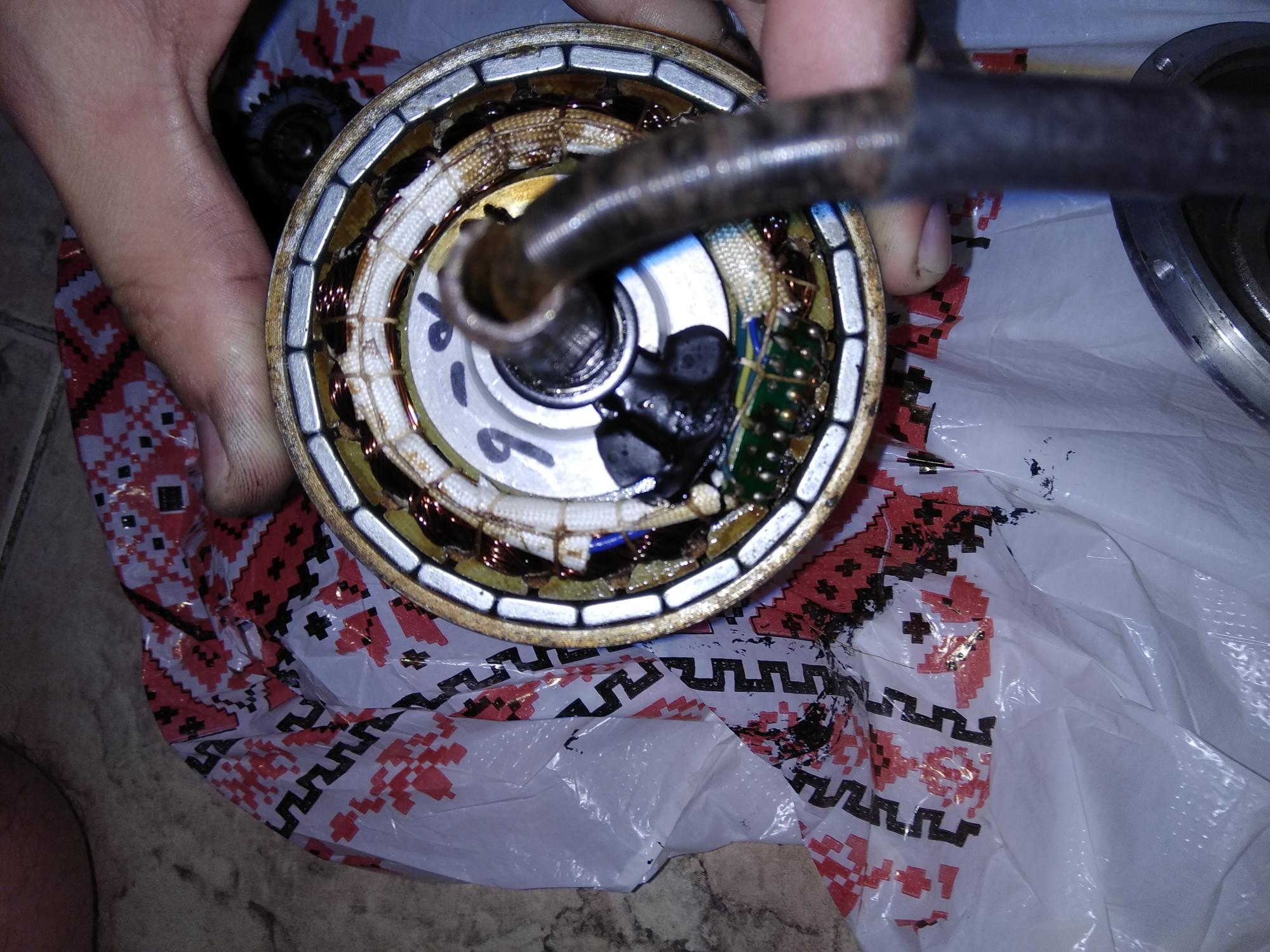

А этот Q100 тоже инрайнер? Куда тут лучше датчик температуры вклеить?
[user]Shaman2[/user], Не, это нормальный аутраннер.  B-)
Правда лак на обмотках темный, похоже моторчик уже пережил перегревы.
У меня есть фотки разных датчиков. От их размера зависит место установки.
Или вы термостат хотите установить?
Инраннер - магниты внутри обмотки. Оутраннер - магниты снаружи обмотки. Термодатчик на обмотки клеить, по идее лучше на магниты, но они всегда крутятся...
