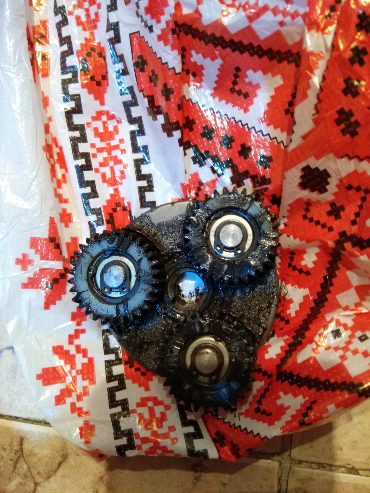

Накопилась первая статистика по "треугольному" Бафангу CST/
О появлении этого моторчика подробно описано здесь: https://electrotransport.ru/index.php?topic=12145.126#topmsg пост №139
Фотки старой и новой обмотки под спойлером:
Из позитива:
1. Моторчик тянет, как зверь.   B-)
2. Перестала расти температура (растет, но гораздо медленней)
3. Моторчик и раньше был тихий, а сейчас стал бесшумный (на синусе)
4. За счет более высокого КПД, снизился расход.
По расходу, надо накапливать статистику, ...пока есть такие записи, по одному маршруту, первая колонка -средняя, вторая - расход, третья - условный коэфф. экономичности:
https://yadi.sk/i/2_D8fAtZ3LkaBG
Поездка на новом Бафанге - в последнй строчке...
Из негатива:
1. максимальная скорость почти не выросла:  :-)
2, 3, ... нет.
С этим мотором стал чаще ездить в самокатном режиме, т.е. стоя, не крутя педали.
Вообще, моторчиком оч. доволен. Кассетный барабан работает изумительно, подшипники - тож, зазор статор/ротор, самый малый, из возможного.
Иногда глючит фривил, не размыкается. Рекуп решает эту проблему, да и накат, практически не меняется с заклинившем фривилом.
Все таки, это МК не рассчитано на батарею емкостью 1500Втч, вес конфига получается великоват, с учетом моего веса.
Хотя Адаптто, оч. мягко работает с фривилом, не перегружает его, без надобности.
Видосик с треугольным мотором, вид сзади:
https://youtu.be/JXDAbjXw27k
Саше Цурикову - низкий поклон за безвозмездную модернизацию малыша Бафа.   :eureka:
Rjkz
Красиво перемотано. Подробнее про перемотку можно?
[user]Rjkz[/user], Да, разумеется, тема здесь: https://electrotransport.ru/index.php?topic=25175.0
Мотор перемотан более толстым проводом, с меньшим омическим сопротивлением. Это крайне  положительно сказывается на нагреве.
kV старой и новой обмотки - примерно одинаковое. Что оч. хорошо, для 26" колес.  :exactly:
Если бы была 60-80В батарея, можно было бы потягаться с киловатниками весом в 6-7кг.  :-)
Осталось спросить у китайцев - почему они так не мотают? Видимо этот процесс слишком дорого автоматизировать?
