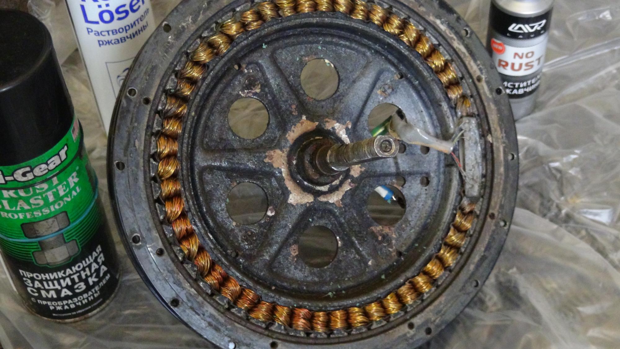

Что меня дико удивило, со снятыми шестернями этот мотор крутится (ротор с магнитами) от руки, довольно долго (минуту) от несильного толчка рукой.
Зубцовый эффект отсутствует практичкески полностью.  O_O

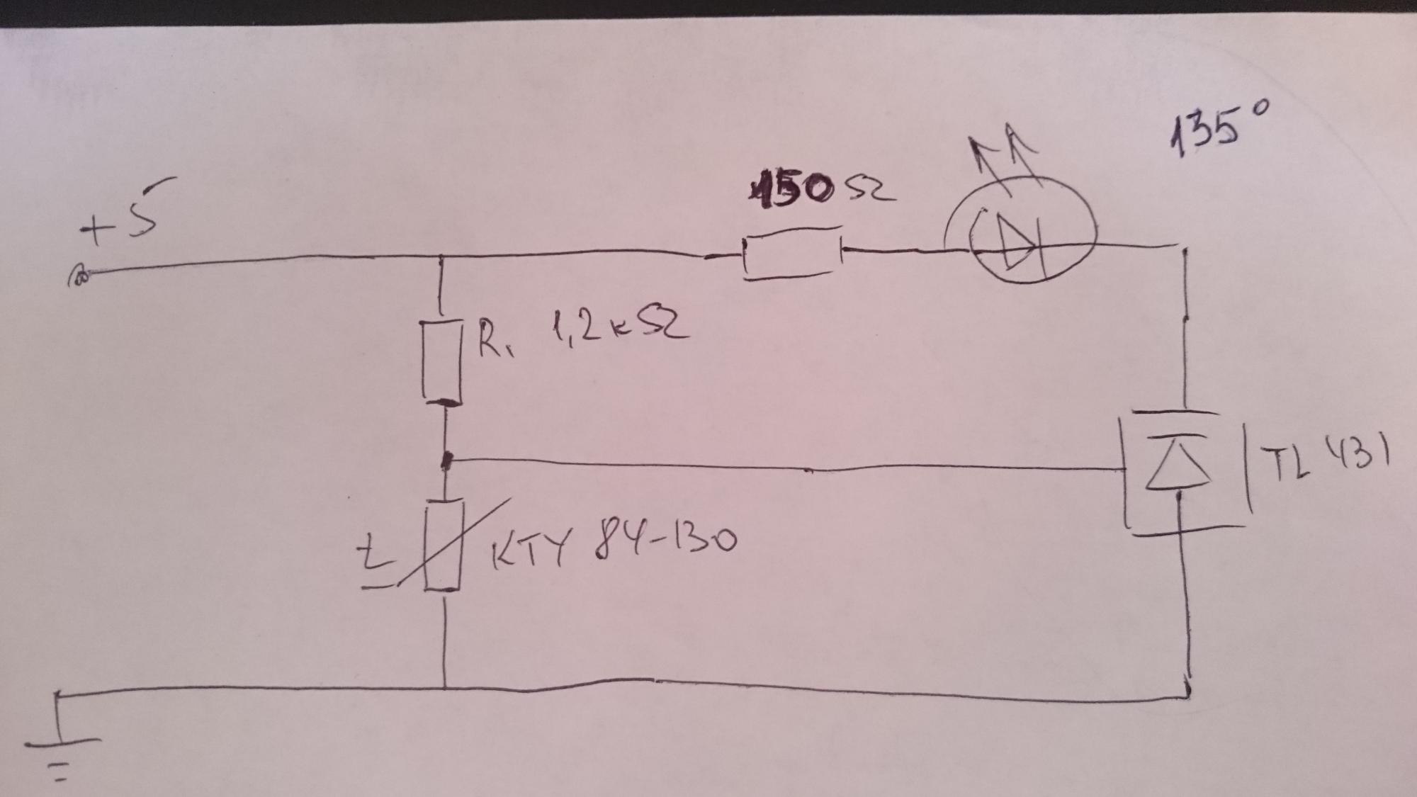

Не дает мне покоя желание выжать максимум из 4кг моторчика Бафанг CST. B-)
C термодатчиком и обратной связью по темп - это стало сравнительно безопасно, снизил предельную темп. до 110○ (было 115).

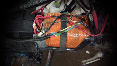

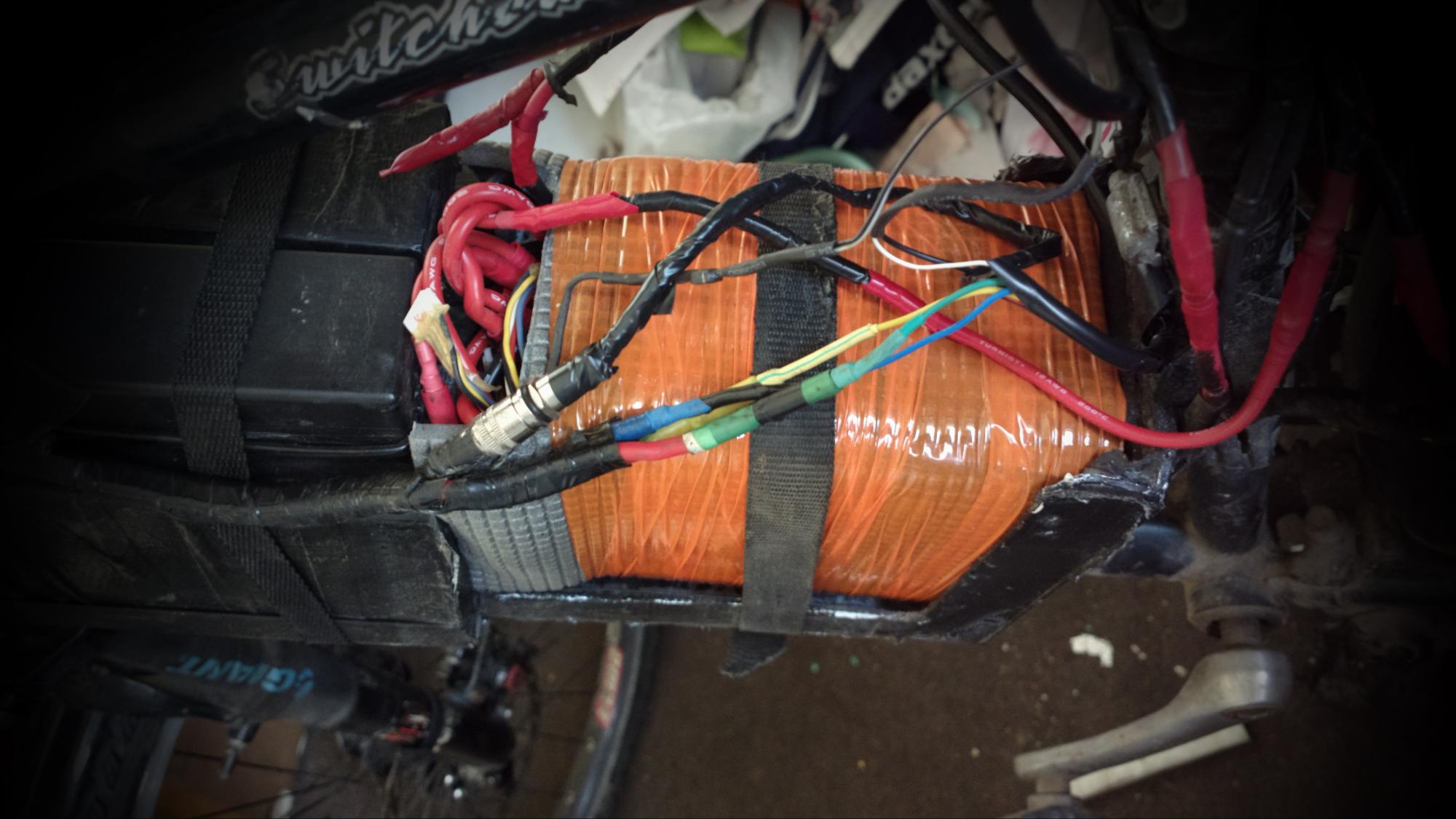

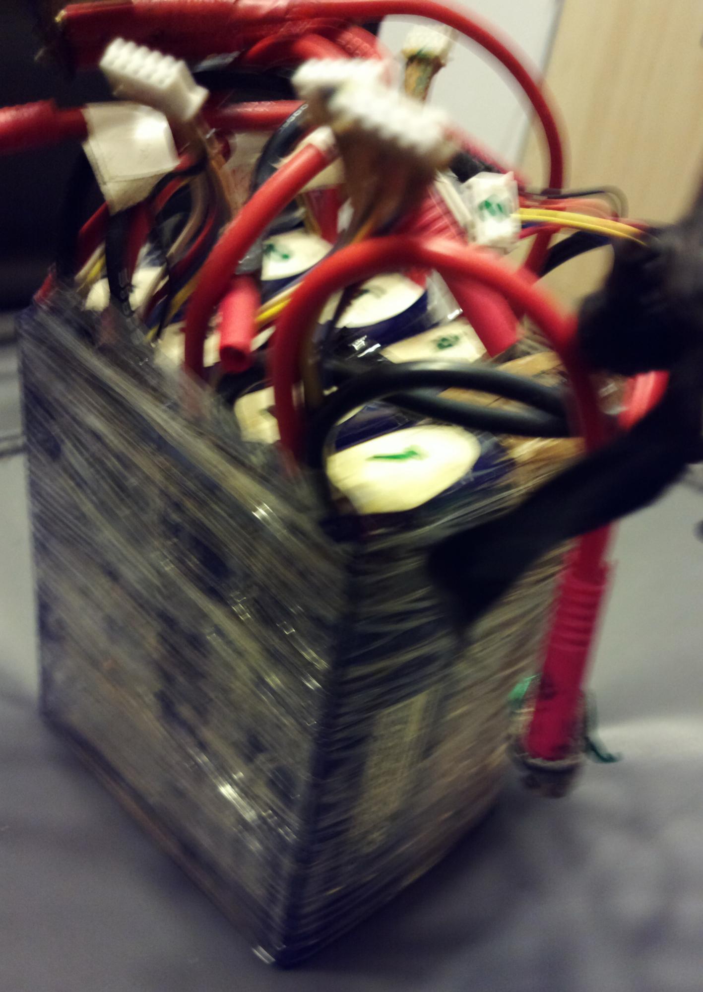

Вчера разобрал свою прежнюю батарею на 21S (10Ач) из липольных котлет 4S Turnigy. Кстати, котлеты хранились зимой на балконе, почти 2 года, если не ошибаюсь. Думал, что часть ячеек сдохла и появился разбаланс. К моему удивлению, все элементы имели 3,85В и все были живыми.  :bravo:
Пересобрал в конфиг 8S4P за 5 мин, порадовала легкость перегонфигурации в отл. от всех остальных формфакторов лития:
Выбросил один кирпич от e4bike на 48В16Ач и включил последовательно (с оставшимся) буст пэк на 30В, так что в сумме получилось примерно 85В в заряженном состоянии:
Итоговая емкость батареи уменьшилась с почти 1,5кВтч до 1,2кВтч (конфиг 13S2P+8S4P=21S)
Но для меня это некритично, большинство моих поездок укладывается в 50км, а с учетом более экономичной езды, рассчитываю, что этой батареи хватит на 60+км.
Конфиг пока тестовый, если высокая напруга докажет свою экономичность, то буст-пэк будет пересобран из Санио на 3,5Ач.

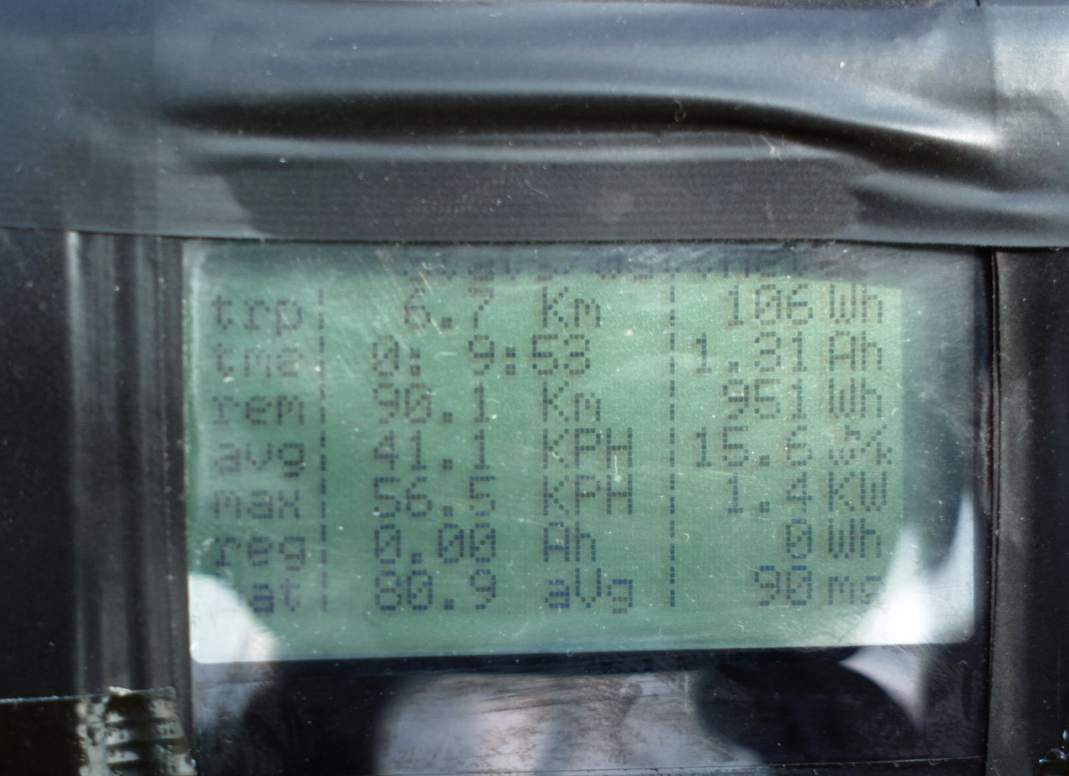

Судите сами:
15.6/41.1=[b-b]0,38  [/b-b]B-)
Так что, давайте господа, хвастайтесь своей экономичностью, с привязкой к средней,... померимся длиной пенисов.  :-P

Финик всем хорош, если не считать отсутствие темп. контроля.
Кстати, термодатчик до 130 градусов+соотв. индикатор - это отдельная трудноразрешимая проблема
