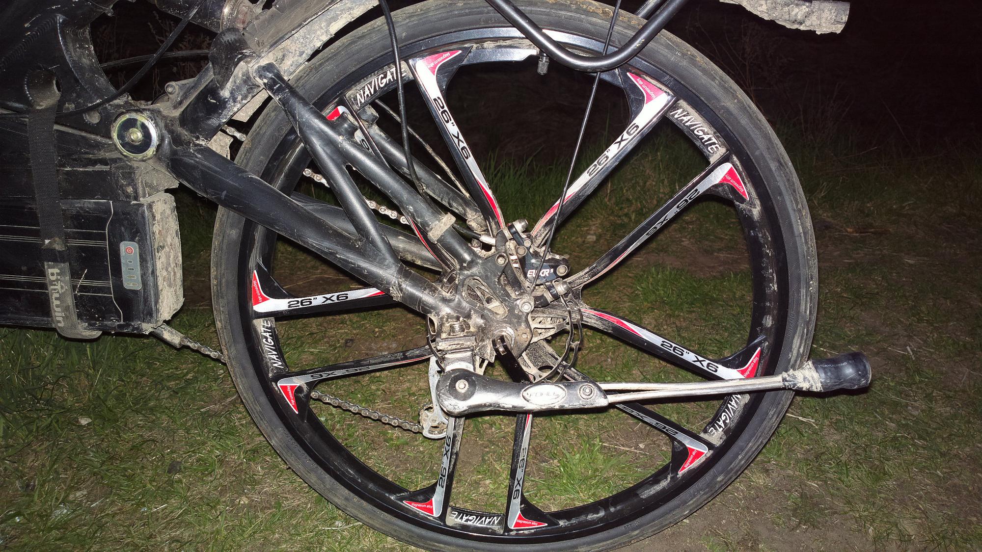

До крышек дело не дошло. Лигерад потребовал срочного ремонта после вчерашней покатушки в подмосковную усадьбу.
Отчет с фотками, здесь: https://electrotransport.ru/index.php?topic=13120.378;topicseen

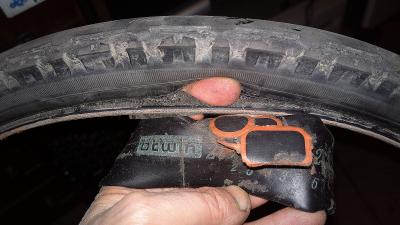

На обратном пути, за 15км от дума, раздался адский взрыв, который бывает, когда лопается воздушный шар над ухом. O_O
Люди (в парке Митино) здорово испугались, но я отшутился, что это не проделки ИГИЛ, а просто Спаситель только что попал в ад, но завтра должен воскреснуть.
Клеил долго. Дыра была с палец, латки постоянно пропускали:
Причина - непонятная грыжа на относительно новой покрышке, которая эксплуатировалась аккуратно,на двухподвесе,  с постоянным контролем давления и скоростями меньше 35км/ч.
Прикол в том, что имелась запасная камера, но говняные усилители были смяты осью, она прочно вошла в мягкий алюминий родного дропаута и снять МК не представлялось никакой возможности:
В общем, такого фейла я не испытывал давно и принял отчаянное решение - добить зловредную Кенду путем бескамерного жевания. Батка через пару км сдохла, стало стремительно темнеть и путь через страшный (Рублевский) лес пришлось подсвечивать мобилкой, постоянно рискуя навернуться из-за непредсказуемого ухода заднего с прямолинейного курса.
На самом деле, задний, 750ватный бафанг был поставлен временно, для поездки в мастерскую для изготовление матерых усилителей, Но...так и не доехал. :facepalm:
Сегодня, задняя гиря была безжалостно удалена и произошла замена на привычный 2кг лайток, в виде КУ100.

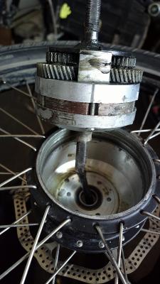

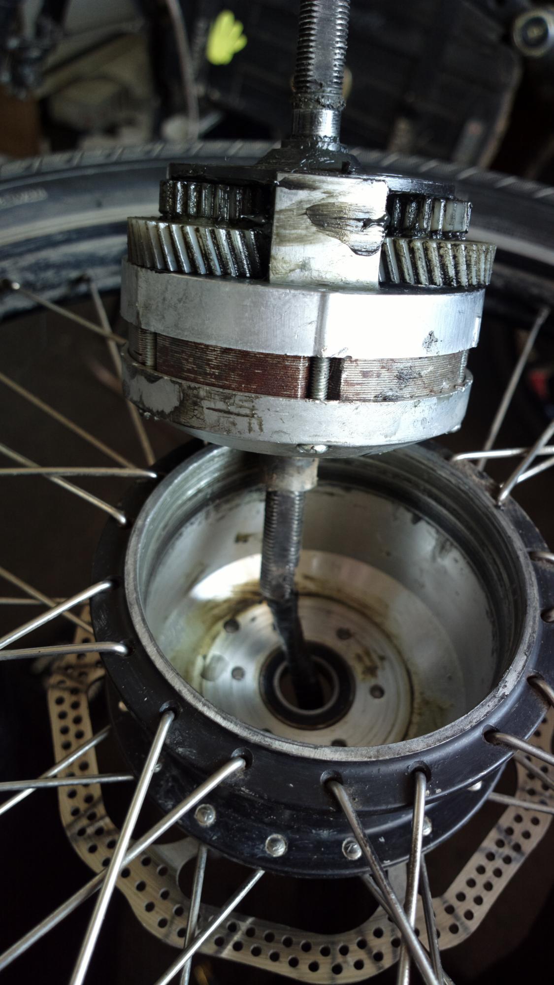

Кстати, моторчик бегает уже 3-ий сезон, работает оч. тихо, шестерни в идеальном состоянии:
Разобрал для того, чтобы реализовать многолетнюю мечту - вывести температуру на аквариумный термометр и понять, когда пора сбрасывать газ до нуля:
Вот что получилось по результатом вечернего заезда с тапком в пол+педали:
Чисто без педалей, прогрел железо до 48 градусов и решил прервать эксперимент.... дело в том, что датчик меряет не темп. обмотки или магнитов, а только корпуса статора, да и то снаружи:
В общем, буду тестить дальше, о результатах отпишусь.

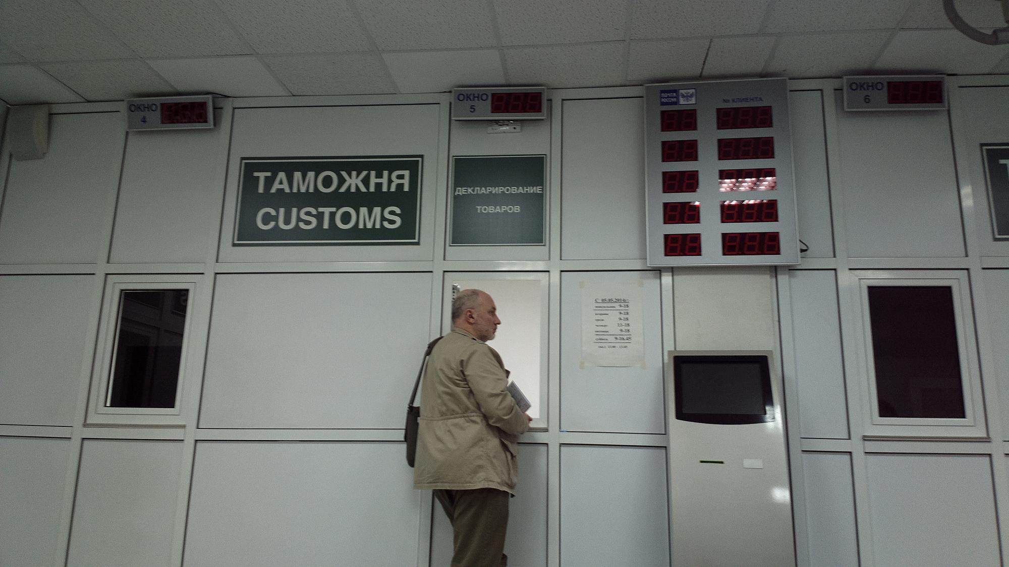

В общем, вытащил (сегодня) посылку из цепких лап российской таможни.  :dance:
Хотя,  временами было, непросто.
Начнем с того, что вежливые барышни с бесплатного справочного номера Почты России, не смогли дать какую-либо внятную информацию.
Меня интересовало куда именно приезжать для разборк и где можно скачать бланк декларации международного почтового отправления.
Также, барышни забыли предупредить, чтобы надо сделать копию собственного паспорта.
Копию платежки и копию заказа из личного кабинета магазина NKON я распечатал заранее, они пригодились, спасибо andreym!

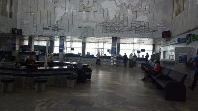

Короче, барышни хотели меня послать на Профсоюзную 125 или в район площади трех вокзалов  ;-D
Но я поехал на Варшавское шоссе, 37 и это оказалось правильно, т.к. таможня и посылка находились именно там.
Здание почты порадовало простором, отсутствием очередей и наличием недорогих кофейных автоматов:
Таможня находится в соседнем здании, там все гораздо  суровее, электронной очереди нет, офицеры - неразговорчивы и неприветливы.  :kidding:
Хотя народу было немного, но очередь тянулась медленно и в результате я еще попал на обеденный перерыв, как в старые недобрые времена.
В общем, через 2 часа ожидания, пожилой дядька, при слове электровелосипед и форум электротранспорт, немного подобрел, долго разглядывал скриншот заказа и выписку из банка с печатью и никак не мог перевести евро в доллары.  ;-)
Мой заказ из 122 цилиндриков+никелевая лента стоил 512 евро, это около 660 юсд
В конце, концов, мне дали бланк объяснительной (желающие могут скопировать из приложения)
и после оплаты услуг по ксерокопии паспорта + дежурные вопросы  о  том, как быстро ездит электровел и какая нужна емкость, меня отправили во 2-е окно основного зала, где через 20 мин выдали посылку.
