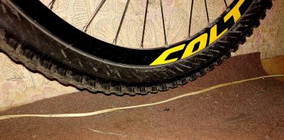

Доставили сегодня сабж из интернет магазина.
Лебедка весом 2,2кг обошлась всего в 1200 руб и это с доставкой курьером.  B-)
Покупал здесь:
http://www.drel.su/catalog/600/Sparta/14559.html
Лебедка приобреталась с целью настройки/регулировки тормозов на 35кг лисапедике.
Как вариант, можно проводить автодетект на контроллере от Адаптто.  :eureka:
В принципе, для настройки и обслуживания дисковых тормозов, вел можно переворачивать на руль, но делать это тяжело и невесело.
Т.к. у меня в прихожей простаивает крюк для подвески вело, решил поднимать велик за раму, чтобы вывешивать колесо.
Для этого и понадобилась  лебедка.
Она оказалось коротковата, нарастил цепью от велозамка:
У меня заднее - безмоторное, оно вывешивается оч. хорошо.
Переднее, более тяжелое, там пришлось продумать доп. механизм, чтобы зафиксировать руль.
В целом, приспособление оправдало цель, цена гуманная, .... из недостатков, не оч. понравился механизм освобождения/разблокировки троса.
Теоретически, можно продумать, как поднимать лигерад, но у того снизу замечательная плоская батарейка, поэтому (для вывешивания колес) годится любая подставка, в виде минитабуретки.  :-)

[user]Lion[/user], не понял вопроса. Речь идет о крюке для подвешивания вело? :ah:
Lion
Тросе со стопором. Тоже можно затягивать. Смысл вроде как тот же, но денюшек надо меньше  ;-)

Обхожусь вместо лебедки - подставочкой под заднее колесо. Причем немного извращенски, т.к. подставка расчитана под вело-эксцентрик - у неё углубления небольшого диаметра, а у меня кристалайтовские гайки поэтому заходят они в эти пазы едва-едва, но велосипед держится. Колесо вывешено - цель достигнута! Я обычно использую для протяжки спиц или же если надо на ХХ покрутить колесо например для выравнивания антипрокольного герметика внутри камеры. А тормоза я и так регулирую - там долго крутить не надо колесо так что можно на пару секунд и руками приподнять :pardon:

Да, верно, подставка по ссылке - вещь необходимая.
Кстати, переднее колесо тоже можно вывешивать. Слегка согнуть трубки и готово.
Правда, для электровелика эта конструкция подходит с оговоркой. Оч. хлипкая.
[user]tmkt[/user], возит батарею в рюкзаке и на багажнике.
А если литий в треугольнике, то работа с этой подставкой может стать подставой,  как для велика, так и для его владельца.  :-)
Вариант предложенный Львом - неплох. Но тогда надо продумать систему с крюками.  Иначе для разблокировки ленточного троса придется одной рукой держать вел на весу, а другой пытаться ослабить механизм блокировки.
Не очень-то удобно.  :pardon:
Surf_el
[user]илс[/user], вы же писали, что в вашей лебедке тоже есть проблема разблокировки
klyushkov
[user]илс[/user], с передним колесом не все так просто, если там 20мм ось. Я использую табуретку для настройки переднего/заднего колеса, достаточно удобно.
Да, есть такое дело. Пока не оч. разбирался, чем она вызвана, и как можно решить.
Я так понимаю, что лебедка хороша только для классических велорам, с свободной верхней трубой.
Если рама пространственная, типа Екросс, то, похоже, табуретка - это наилучшее решение.  :-)

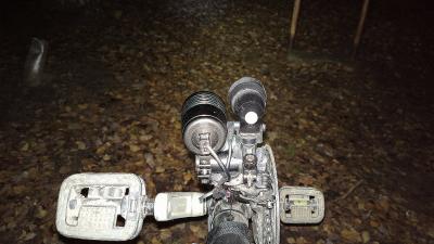

В общем, решил поставить мощную 30Вт фару, которая была закуплена для скоростного велика.
Долго искал дисишку, способную выдавать 3А12В. После подключения, фара не засветилась, дисишка почему-то сдохла.
Тогда собрал блок из 18650, подключил, из фары пошел дым, я так и не понял, почему.  O_O
Плюнул на эти 30Вт, решил поэкспериментировать с линзой (12Вт) в качестве дальнего, и Люминатором (10Вт) в качестве ближнего.
Эти маломощные фары работают до 80В, без всяких дисишек.  :wow:

Блок фар выглядит так:
Наконец-то "моя довольна"   :dance:
